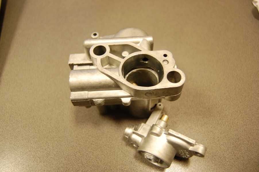

    Hier mal ein Foto von nem bearbeiteten SI:
    Da gings schon recht weit in Richtung Einstellschraube.

    Hier sind Bilder von meinem Vergaser.
    Dieser ist im Vergleich zu Diabolo fast gar nicht ovalisiert.
    Ich selbst habe den Vergaser auch nicht ovalisiert, ich habe nur die Übergänge zu meiner Wanne angepasst und alles poliert.
    Mir ist aber ein Unterschied bei den Kanälen aufgefallen. Der eine Vergaser noch einen zusätzlichen Kanal neben den Düsenstock.
    Was wird durch diesen zusätzlichen Kanal erreicht?

    der Gaser ist nicht so weit ovalisiert dass der Sitz der Gemischschraube angefräst wäre. Du schreibst ja auch, dass bei reingedrehter Gemischschraube und Schiebernull der Motor ausgeht. Dicht ist die Schraube dann also doch.
    Du musst das Einstellen nochmal machen - mit sauberem Vergaser. Der Leerlauf muss dabei so niedrig sein, dass der Motor bei ganz reingedrehter Gemischschraube ausgeht. Dann Gemischschraube 1,5, bei Schrauben mit Feingewinde 2,5 Umdrehungen raus. Motor anwerfen und einstellen.
    Je nach ND kann die Strecke, in der sich die Drehzahl merklich ändert sehr kurz sein und sich bereits innerhalb der 1. Umdrehung befinden. Allerdings muss der Motor auch ausgehen wenn die Gemischschraube weit heraus gedreht wird.
    Gruß, Klaus
    edit: der zusätzliche Kanal am Cosa-Vergaser ist m.W. ein Blindsack.
