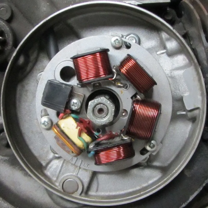

    Da ich es vor dem Urlaub doch nicht mehr schaffte, habe ich heute erst das Polrad abgenommen ...schließlich will das neue Werkzeug ja ausprobiert werden. ;) Dahinter sah alles gut und sauber aus. Die Zündgrundplatte ist noch fest verschraubt und der Halbmond der den Rotor auf der Welle fixiert ist auch noch ganz. Ich vermute mal die Langlöcher der Zündgrundplatte dienen dann zur Einstellung des Zündzeitpunktes?
