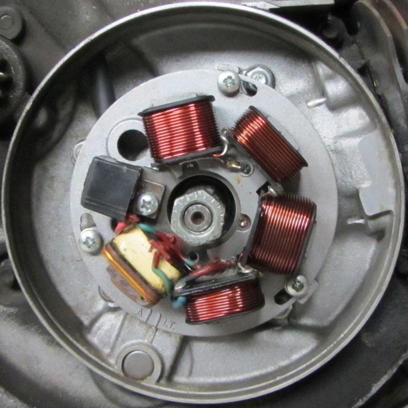

    • March 20, 2012 at 17:51
    • #70
    So, wollen wir den Beitrag mal wieder ausbuddeln. 8) Ich bin dann seit Kurzem auch mal wieder aus dem Urlaub zurück... :whistling:
    Ich hab die Zeit unter Palmen mal genutzt eine Entscheidungen zu treffen. Es wird wieder ein 177er DR montiert werden, auch wenns dann nicht original ist. Ich kümmer mich die Tage um die Bestellung des Zylinderkits und des Revisionskits.

    • March 20, 2012 at 17:57
    • #71
    Ja genau, drehst du die Zündspule im Uhrzeigersinn ist der Zündzeitpunkt später(z.B. 17°vot), drehst du gegen den Uhrzeigersinn ist der Zündzeitpunkt früher (z.B. 21°vot).
    Vot bedeutet dabei Vor oberem Totpunkt, also der Punkt an dem der Kolben von der Aufwärtsbewegung in die Abwärtsbewegung geht.

    • March 20, 2012 at 18:03
    • #72
    Cool, Danke.
    Ich mach morgen mal ein Foto. Aber wenn ich mich jetzt recht erinnere, ist die Platte so montiert, dass die Schrauben schon ganz links im Langloch waren ...müsste dann ja ein sehr später Zündzeitpunkt sein. Ist das normal?

    • March 20, 2012 at 18:08
    • #73
    wenn die Schrauben links anschlagen ist die Platte nach rechts gedreht (im Uhrzeigersinn), also ist dein ZzP. sehr spät 16° oder so !

    • March 21, 2012 at 17:51
    • #74
    Anbei nun das versprochene Foto der Zündgrundplatte.
    Das Setup ist jetzt eigentlich auch endgültig geplant:
