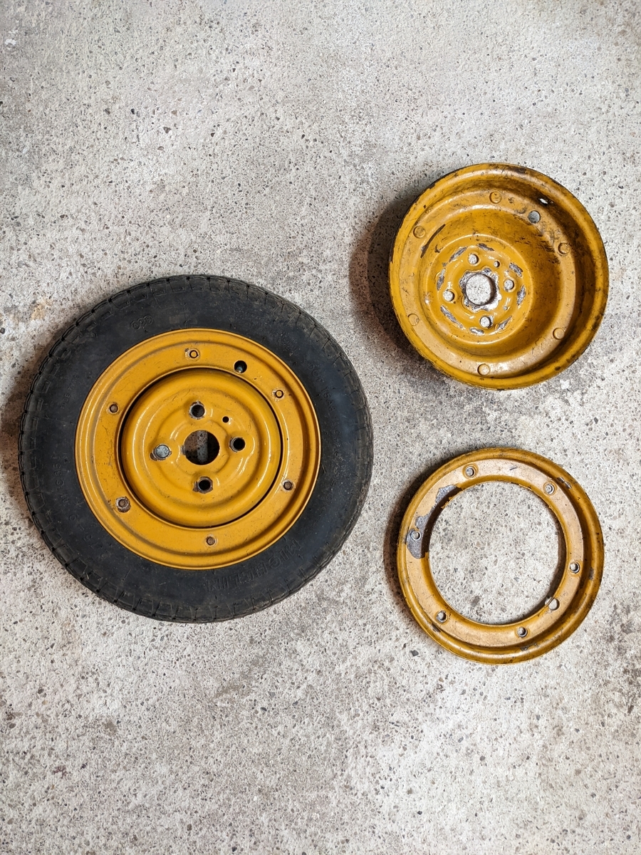

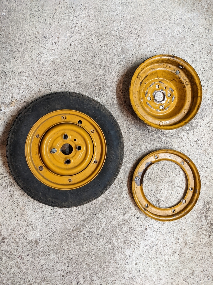

    hatte vor kurzen das gleiche Problem.
    Wenn du die 4 Schrauben der Felge gelöst hast, sollte das Rad runtergehen. Dann bleibt noch so ein kleiner "Knubbel", der die Felge am verdrehen hindert. Wenn du den noch raus schraubst, sollte sich die Bremstrommel abnehmen lassen. Die Bremsbeläge sind zwar dann sichtbar, aber nicht wirklich gut zu erreichen.
    Wenn du mehr Platz braucht, musst du das tun, was mein Vorposter geschrieben hat, nämlich die Achse von der anderen Seite her austreiben. Nochmal die Warnung: LINKSGEWINDE.
    PS: Was ich geschrieben habe gilt für das Vorderrad. Hinten gibt es eine zentrale Mutter, da ist es einfacher.

    Die Kiste geht auf der geraden laut Tacho ca. 50, laut GPS nur ca. 44, das schiebe ich auf die 9 Zoll Felgen. Sobald eine kleine Steigung kommt, ist man höchstens noch mit 35-30 Km/h oder weniger unterwegs. Da sollte doch mit dem Polini etwas mehr drin sein, oder?
