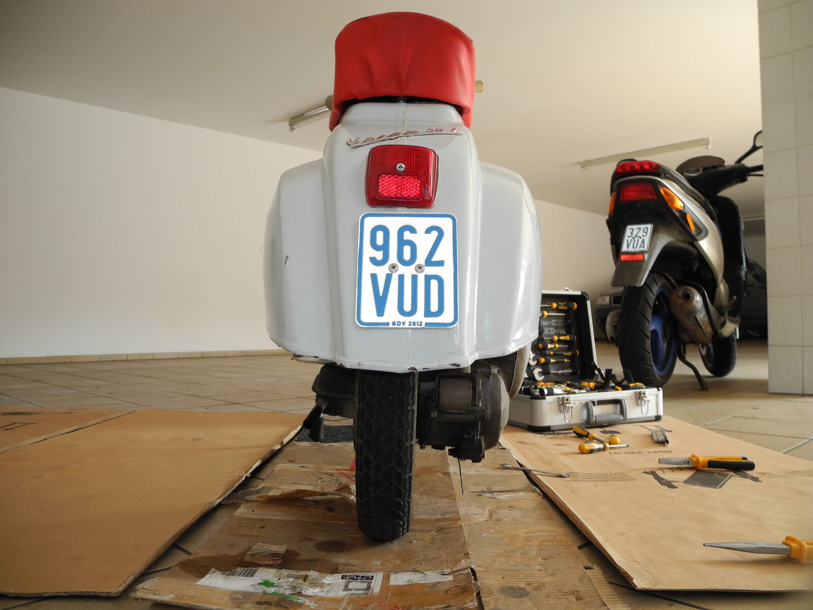

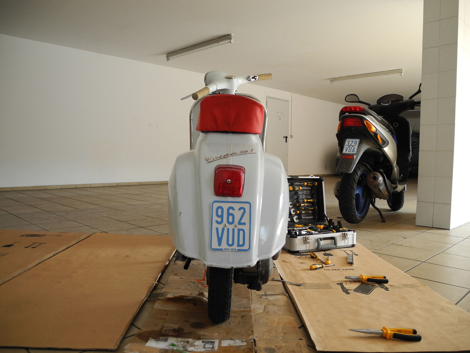

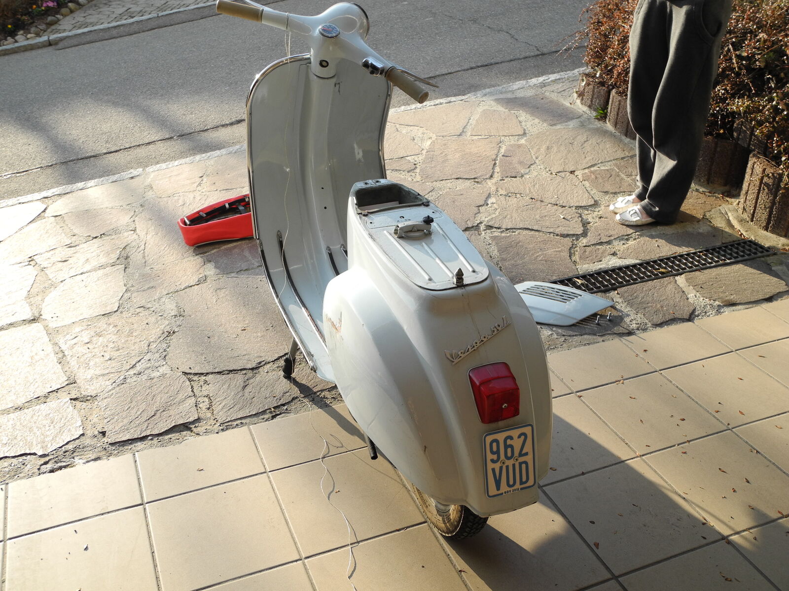

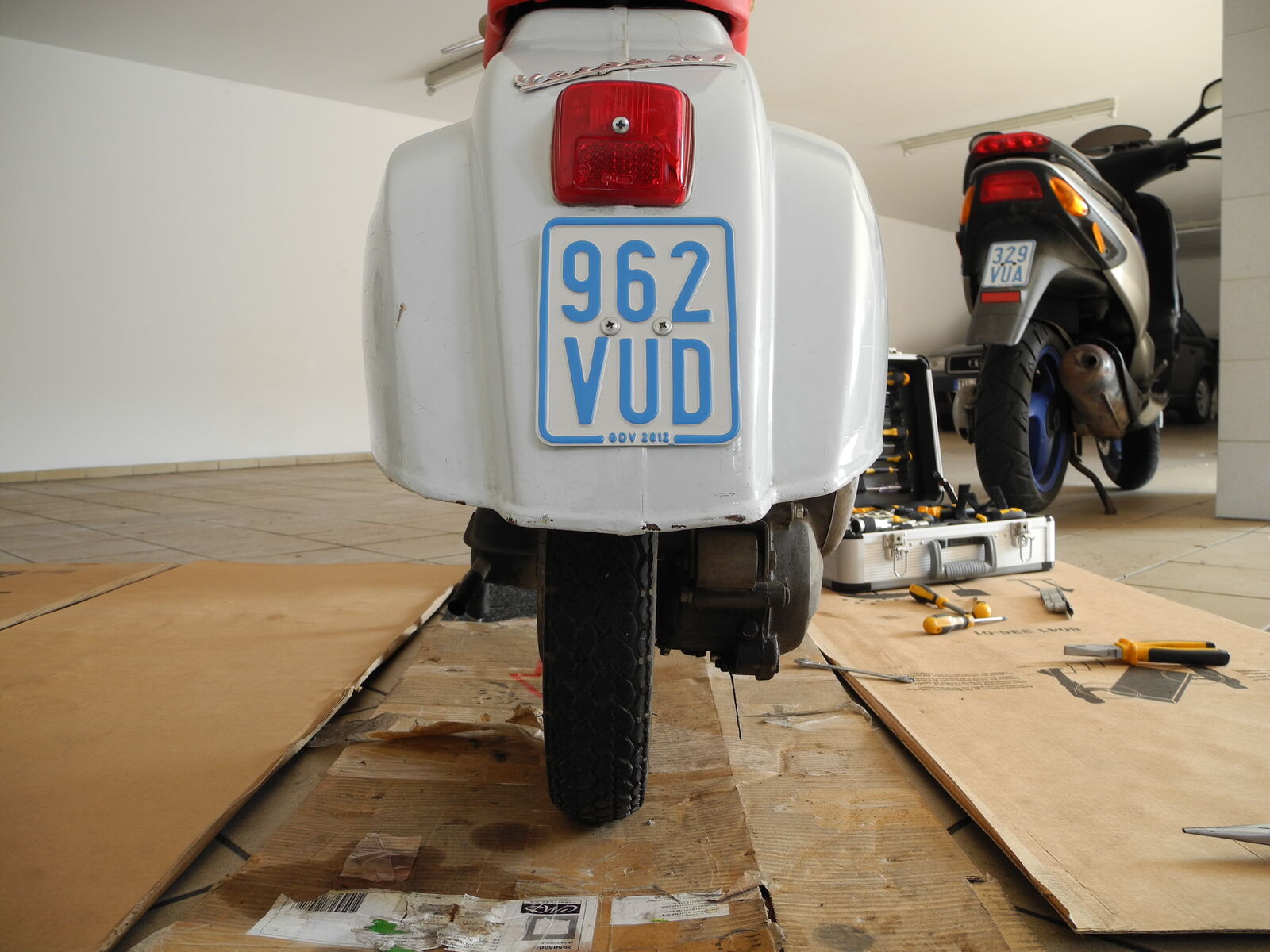

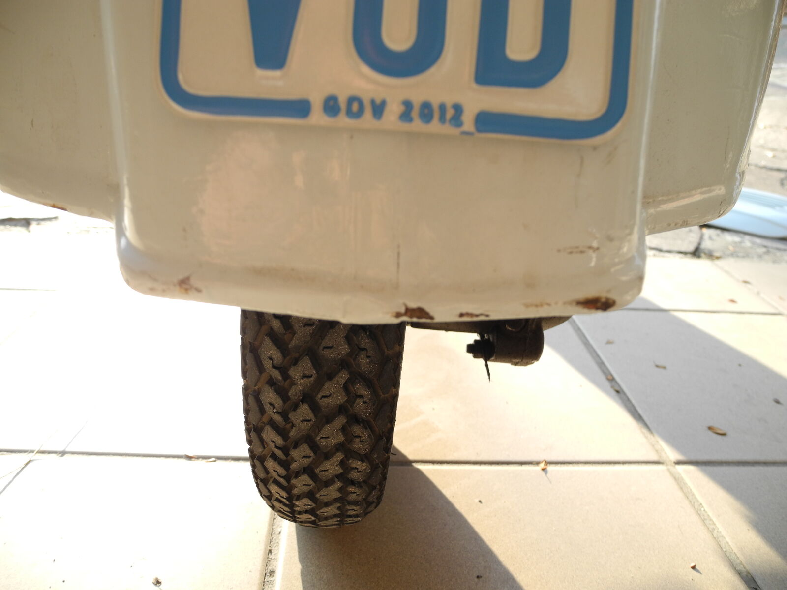

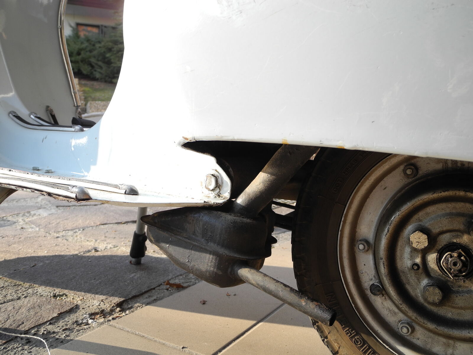

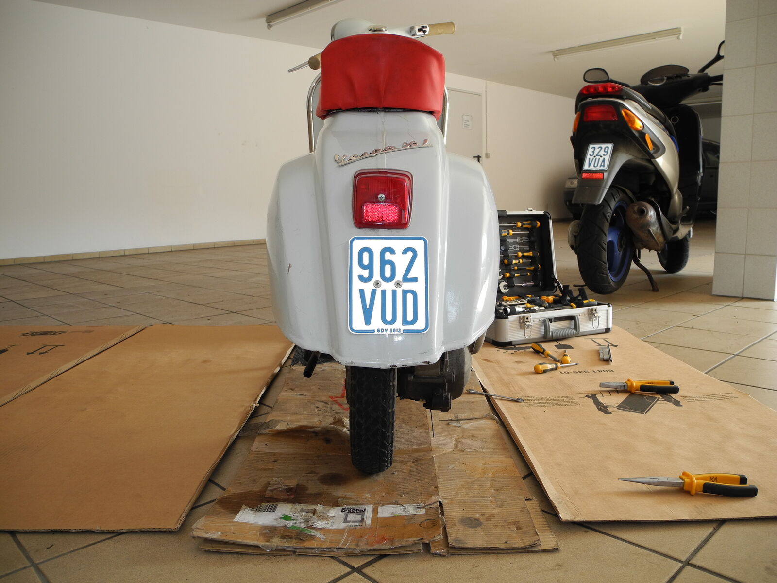

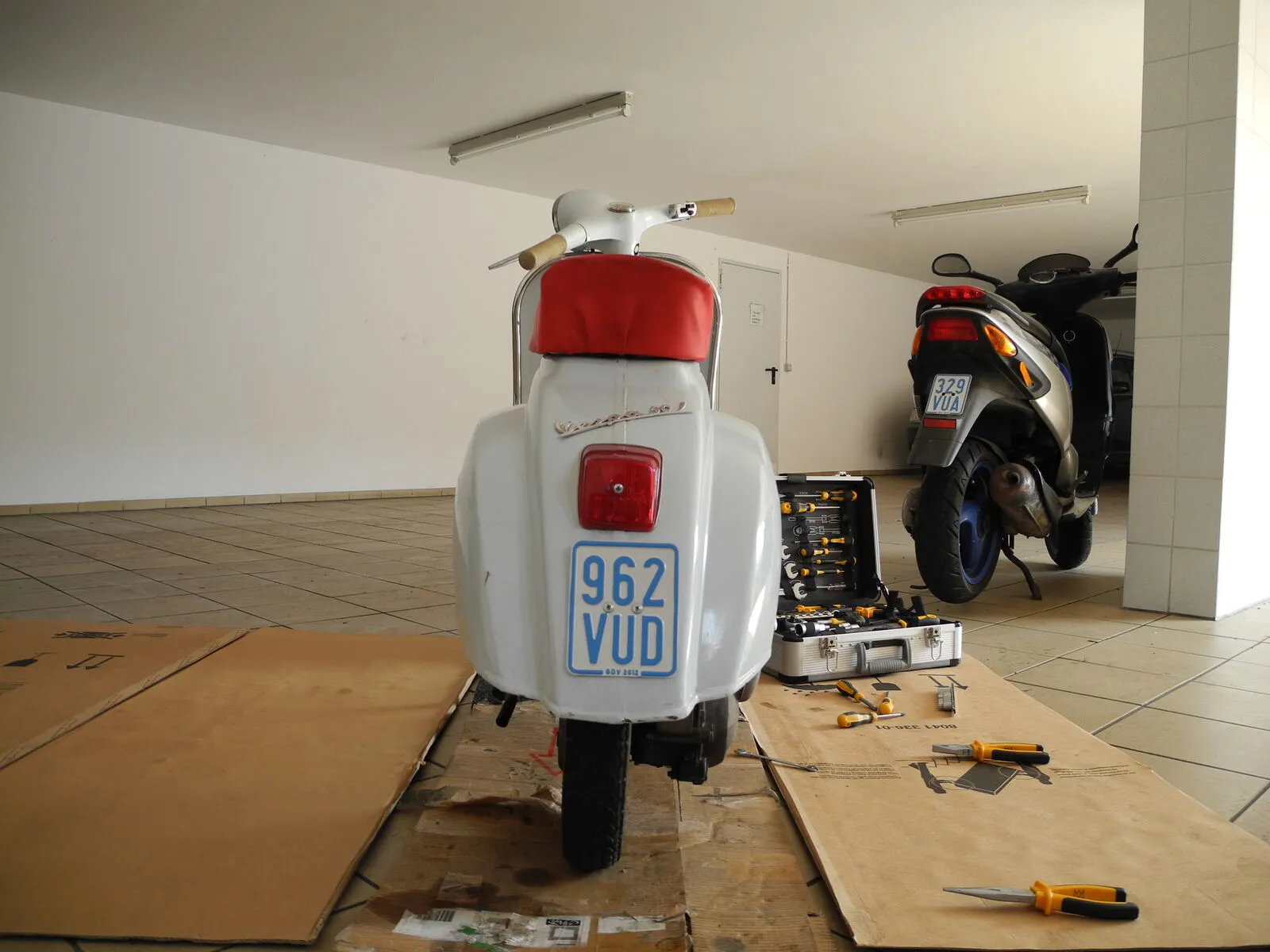

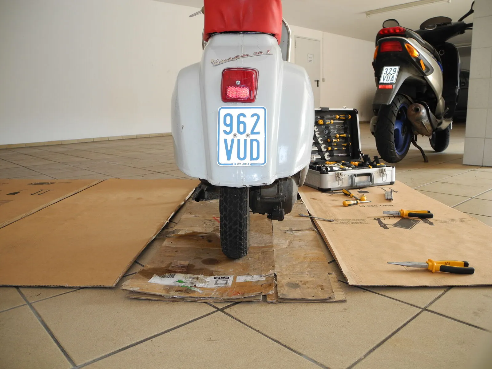

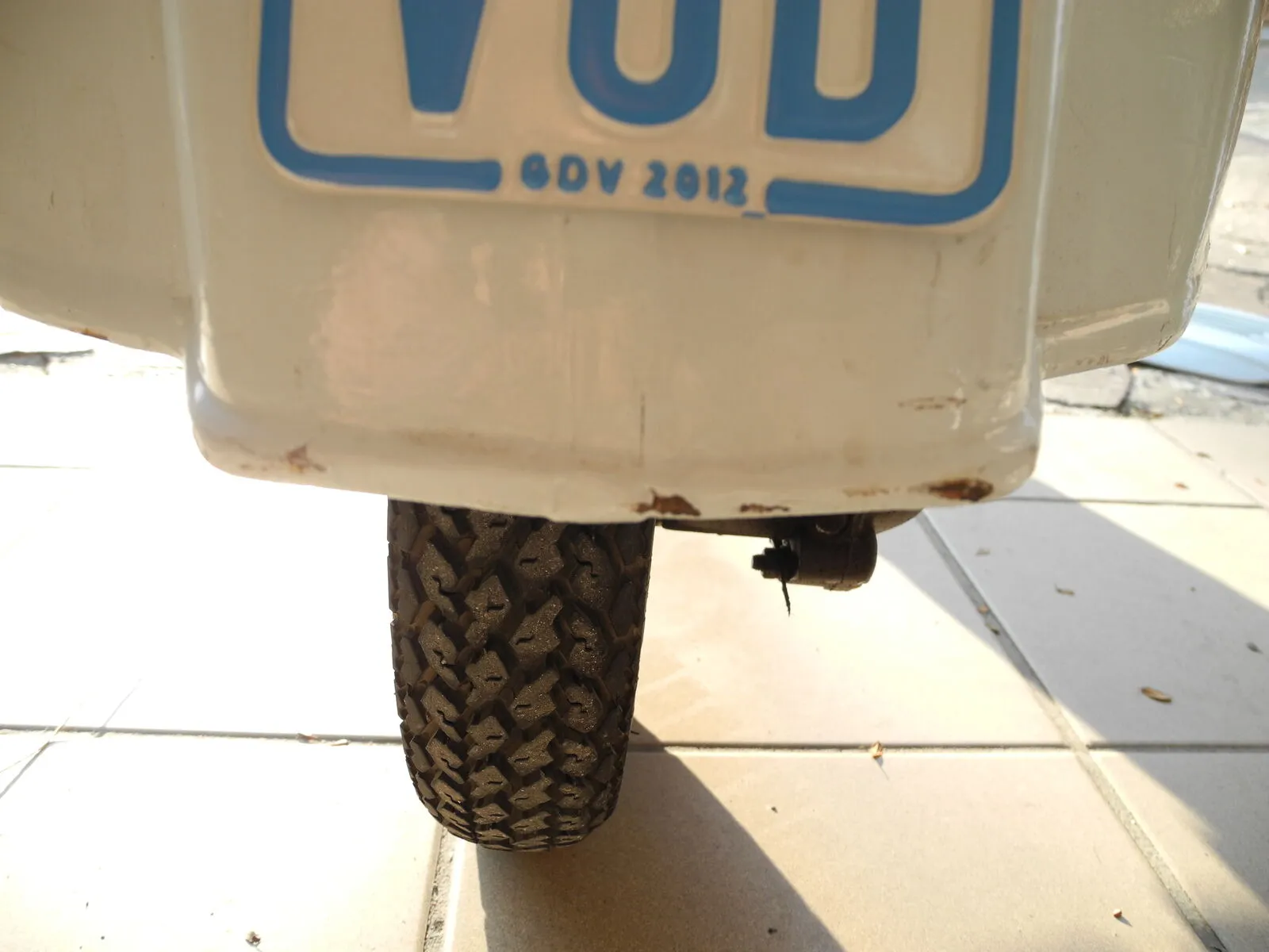

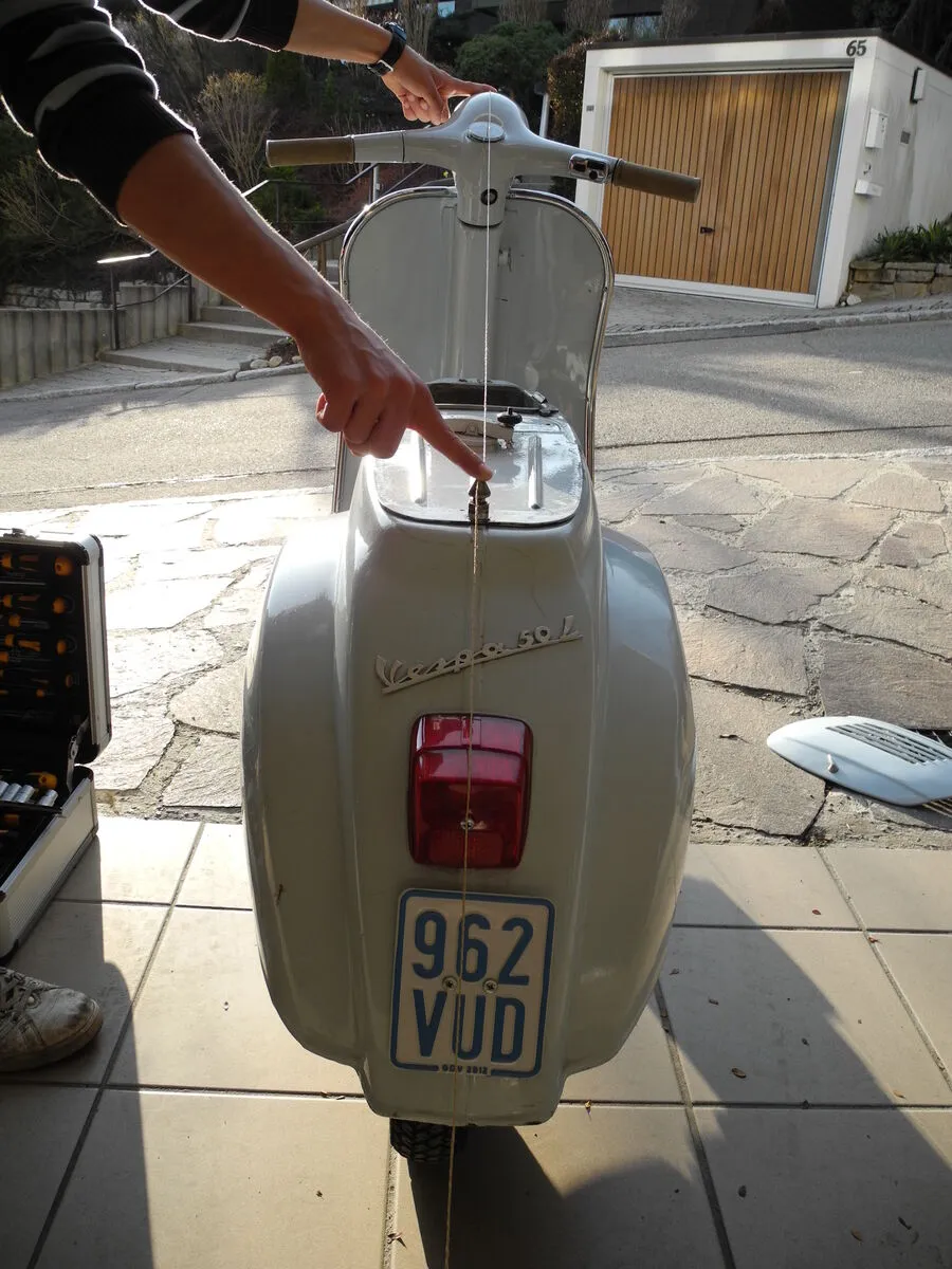

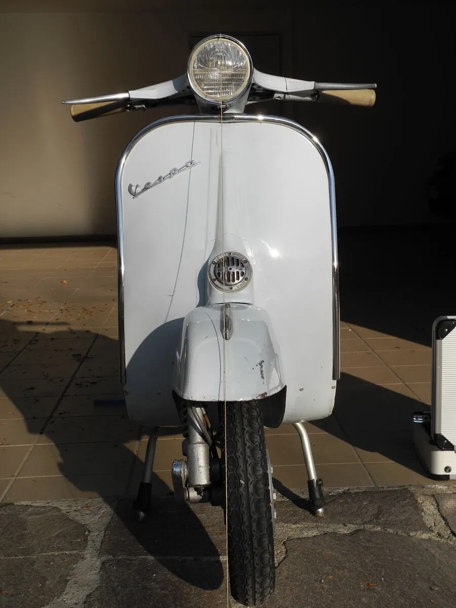

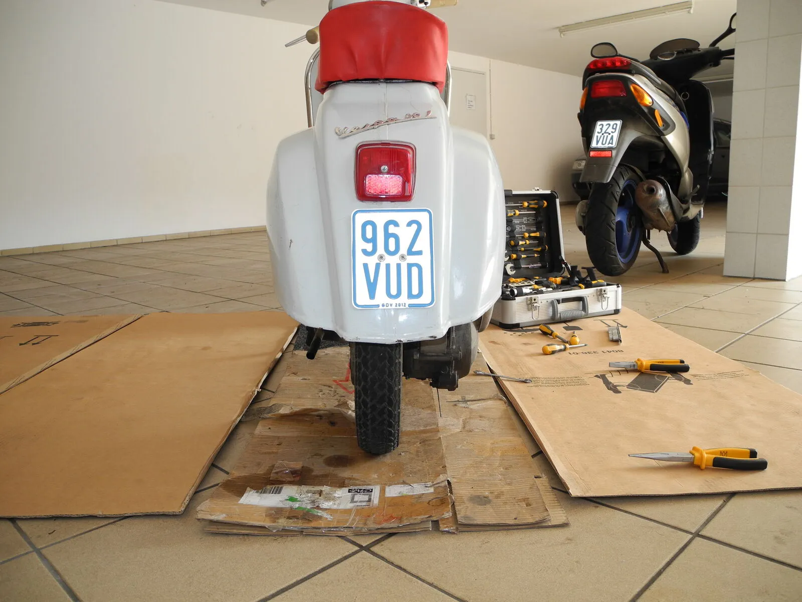

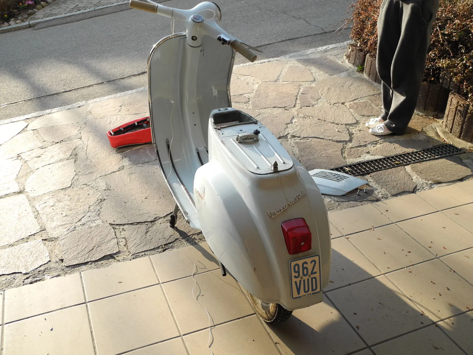

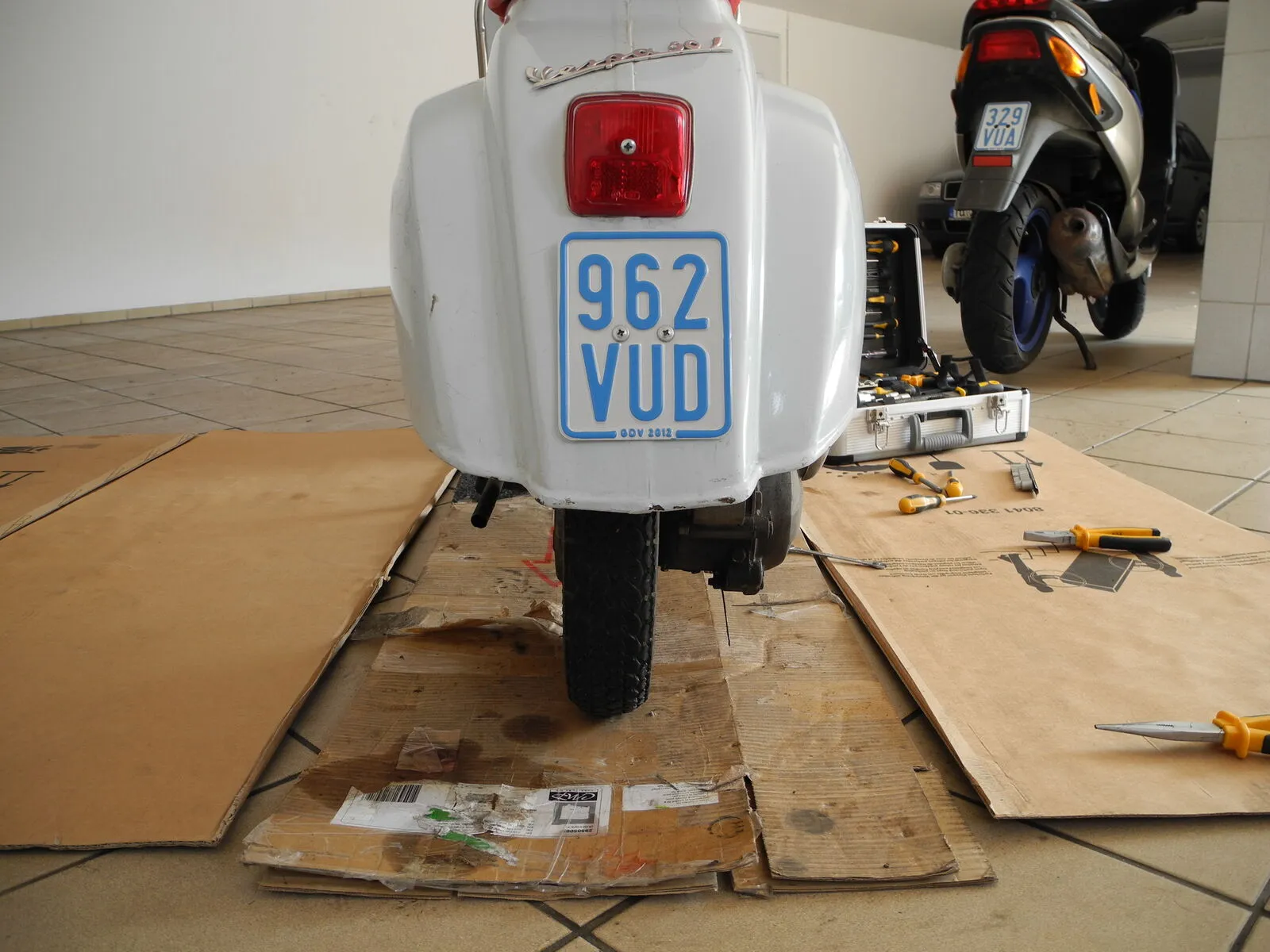

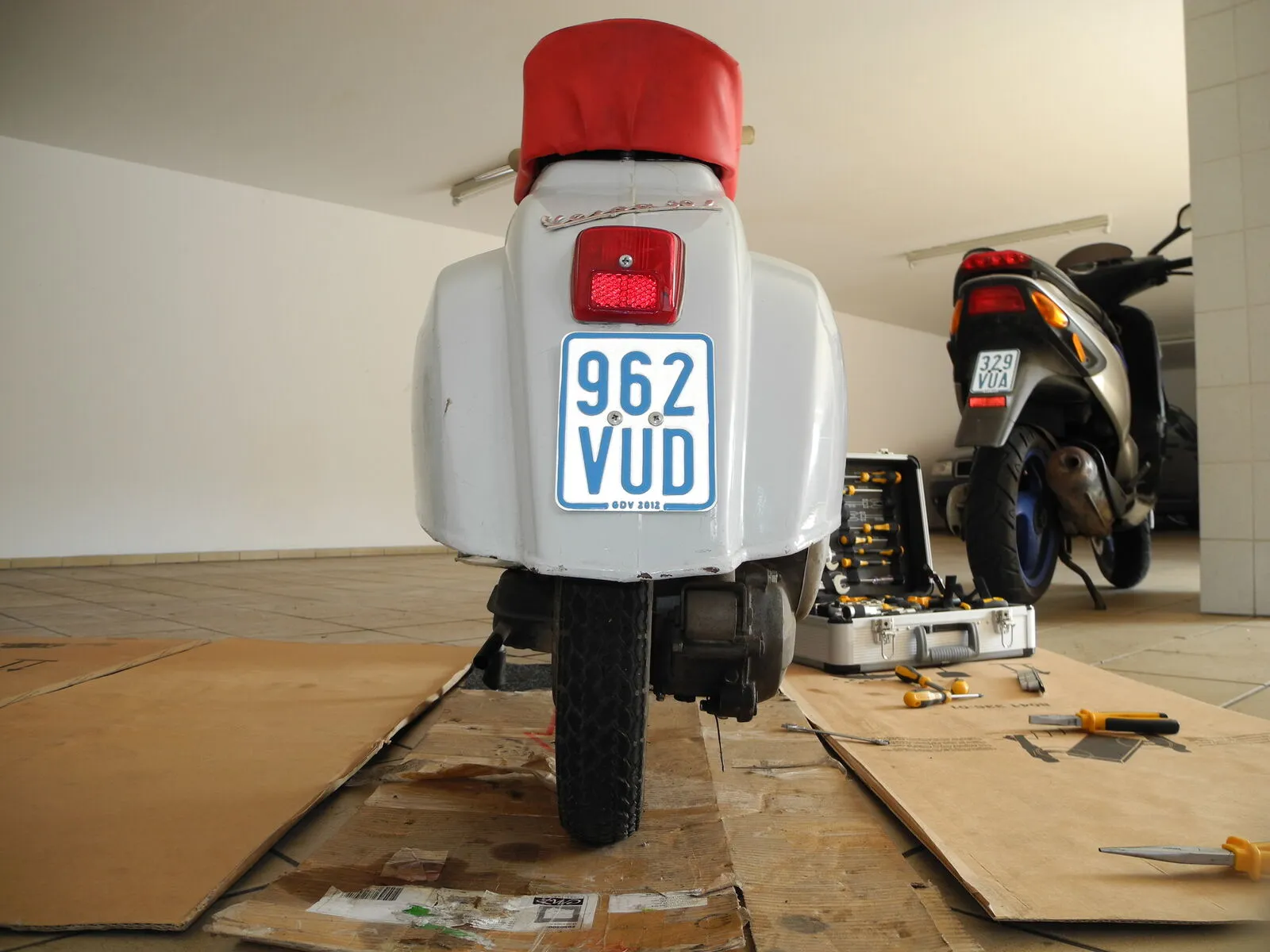

So, habs jetzt endlich geschaft n paar Fotos zu machen. Ich hoff das
sind die richtigen Perspektiven und dass man auch etwas darauf erkennt.
Ich weiß nicht recht was mit die Bilder sagen sollen, ist mein Rahmen denn nun schief oder nicht? Oder was stimmt da nicht?

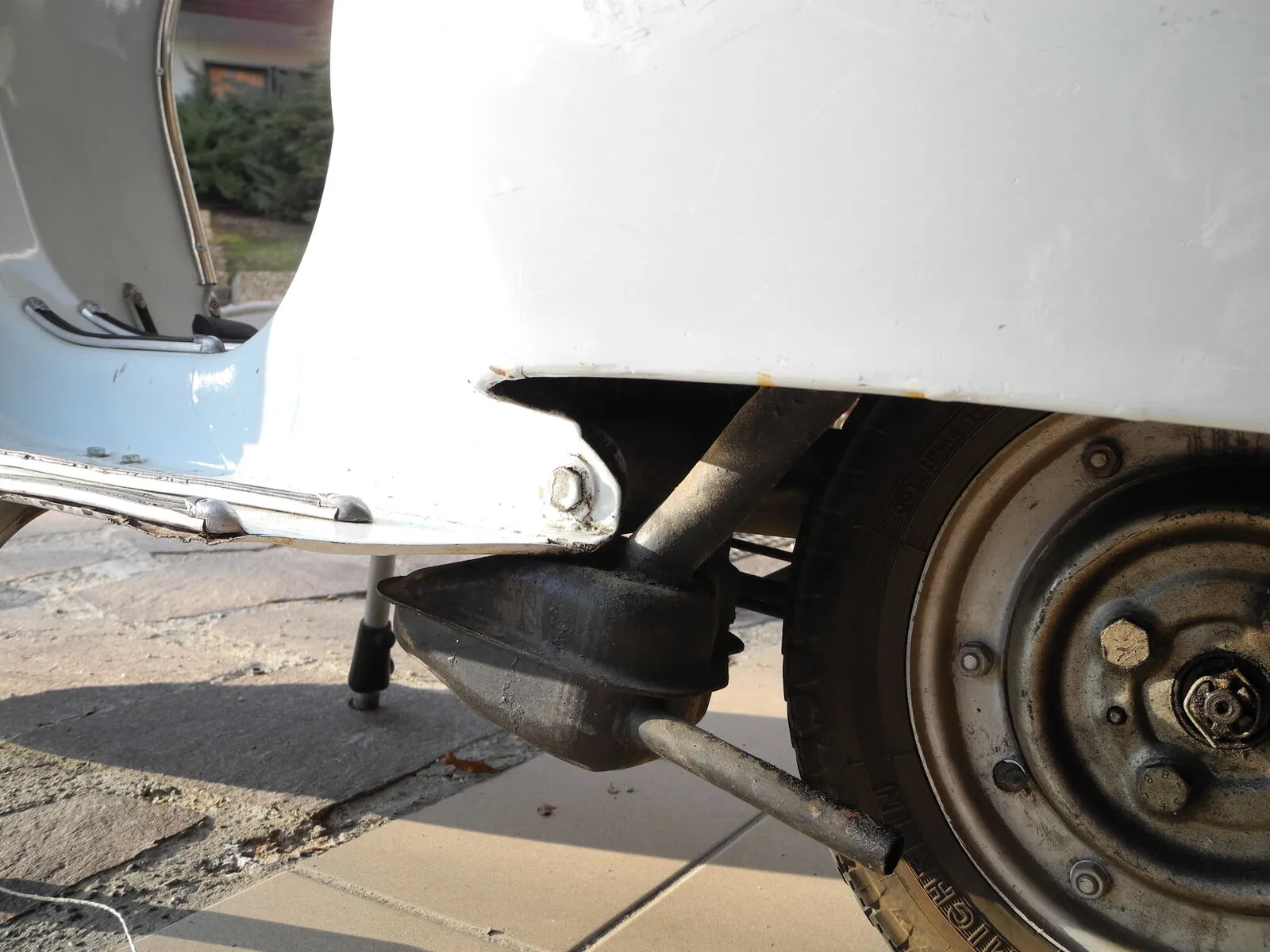

Also zum 1. Foto:

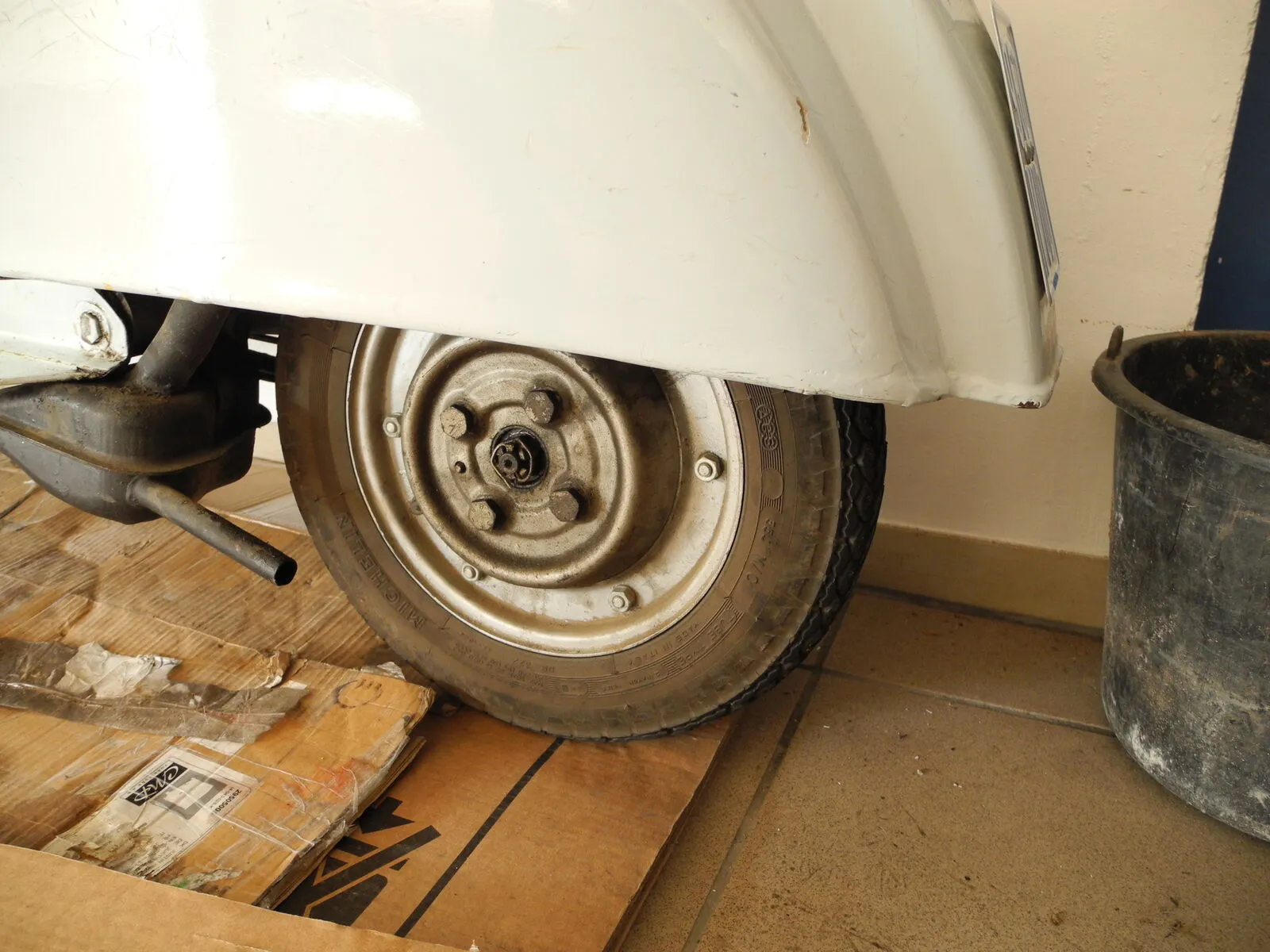

Auch hier scheint der Reifen nach (in Fahrtrichtung) links versetzt zu
sein ( genauso wie hinten... das würde doch i.wie auf ein verbautes
breitreifenkit hindeuten oder irre ich mich?)

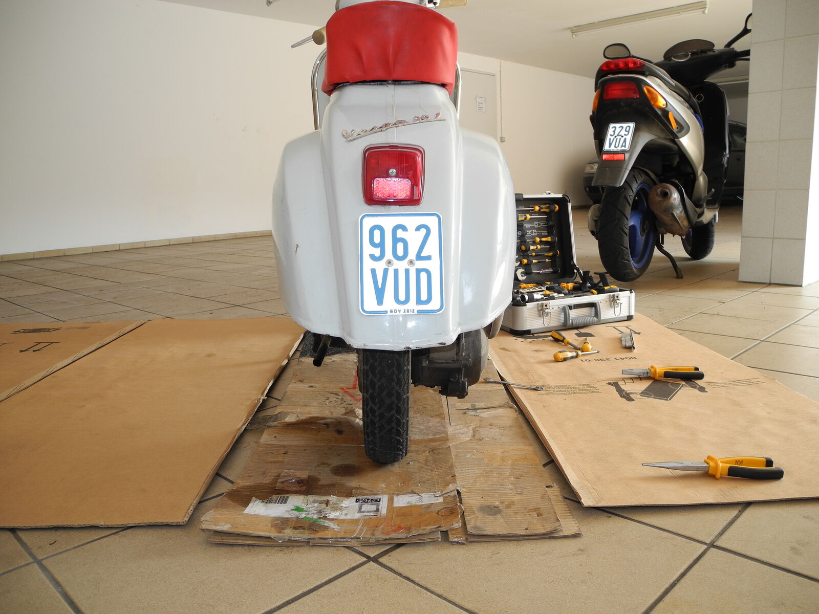

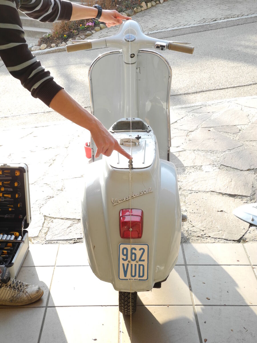

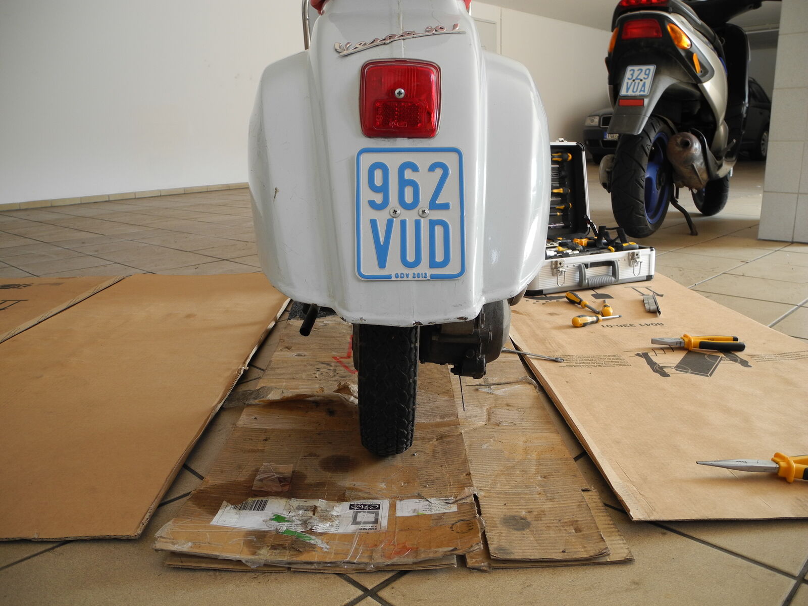

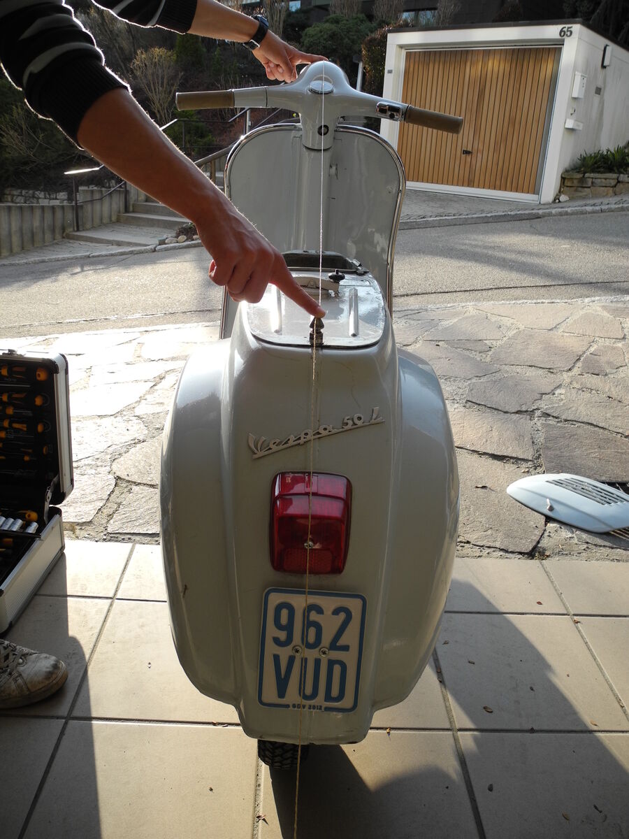

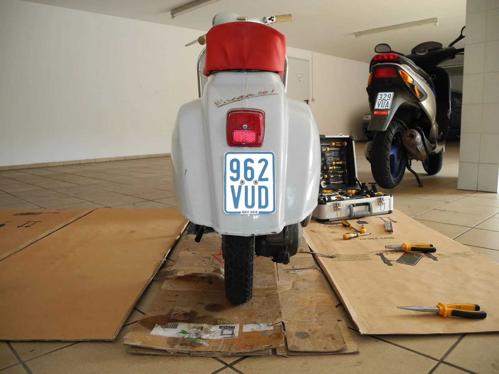

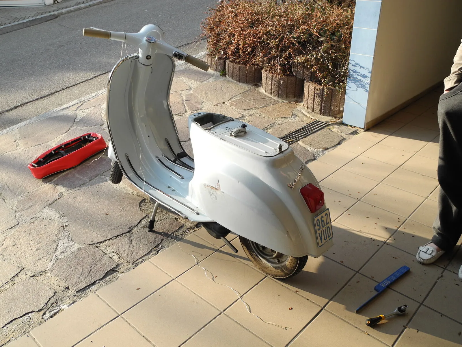

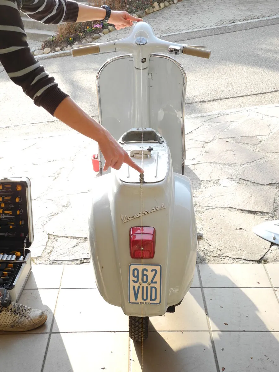

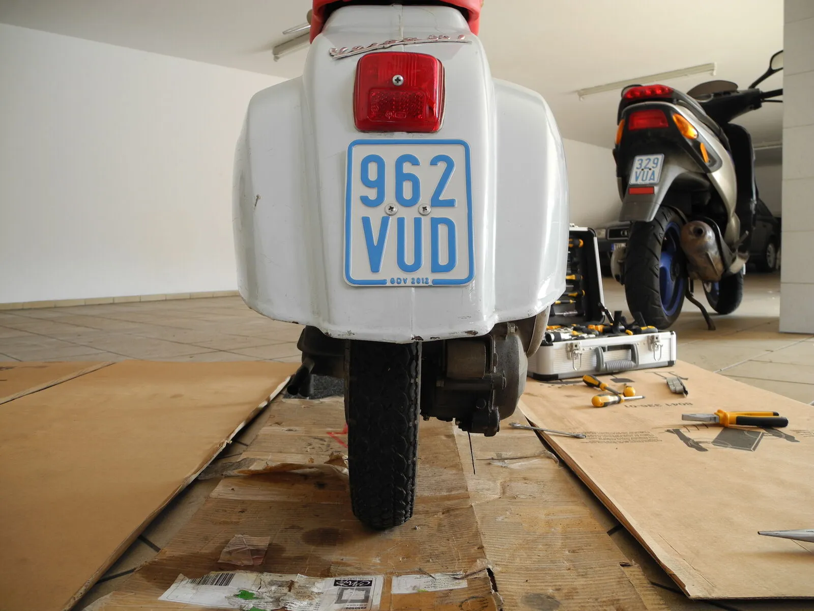

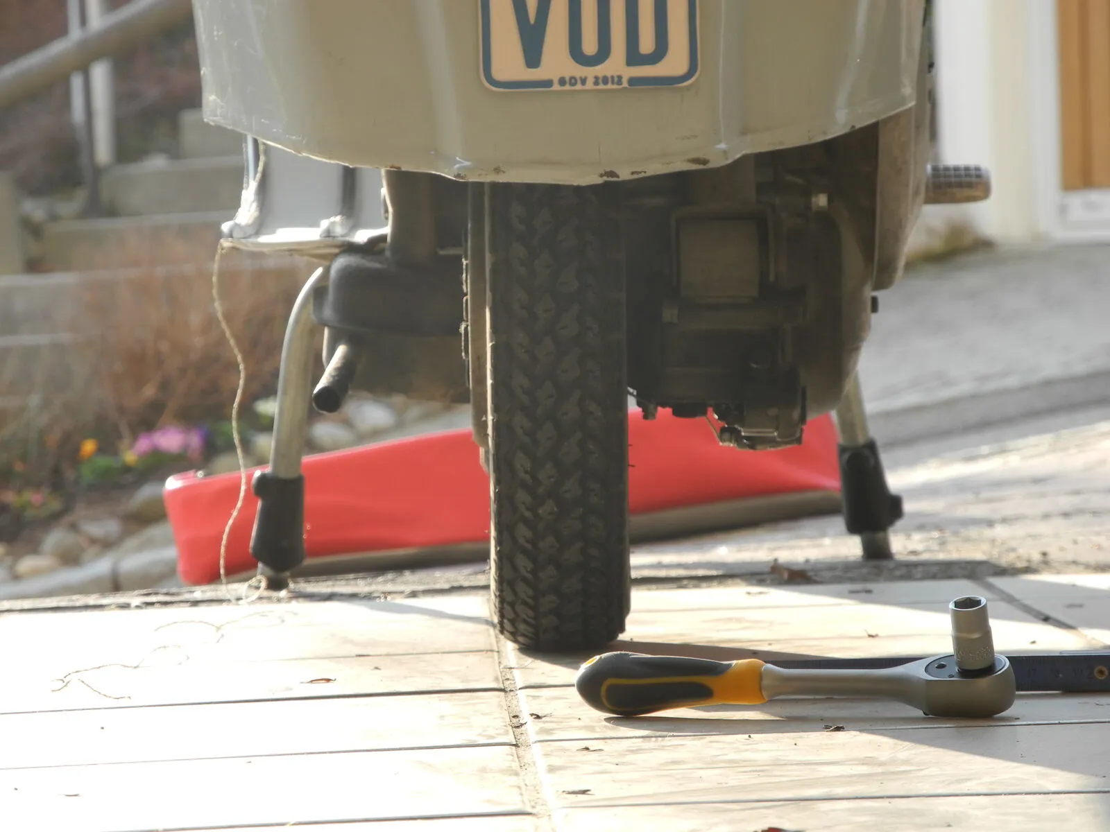

Fotos 2-4:
Ansicht von hinte, habe versucht das mit der Schnur hinzubekommen. Ich
hoffe ich hab das so gemacht, wie ihr euch das vorstellt. Ich als
Anfänger finde das eigentlich alles vom tank bis zu Nase relativ gerade
aussieht oder? Mir scheint, als wäre lediglich der ganz hintere Teil vom
Wesepen-Arsch irgendwie verbogen?!

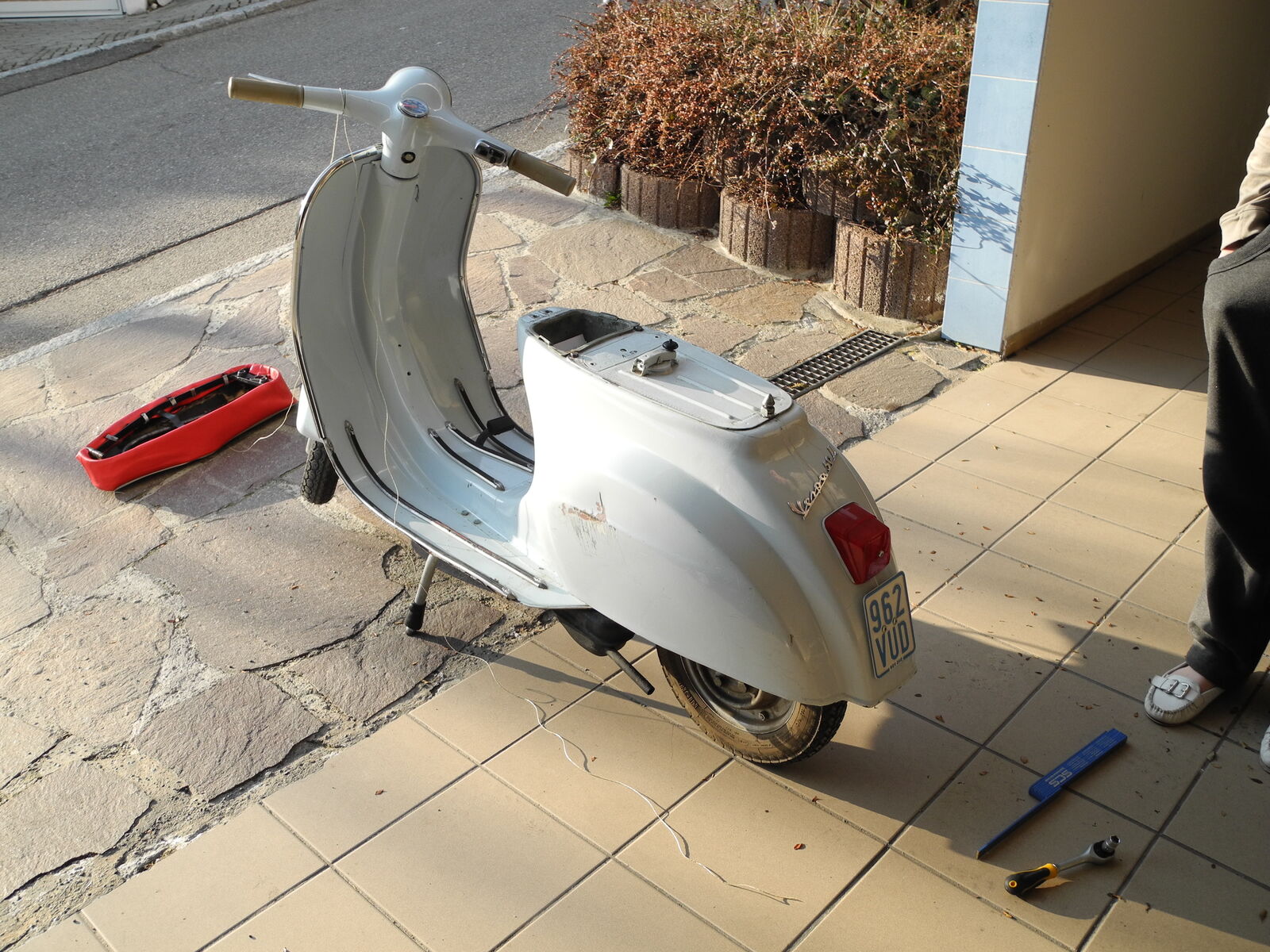

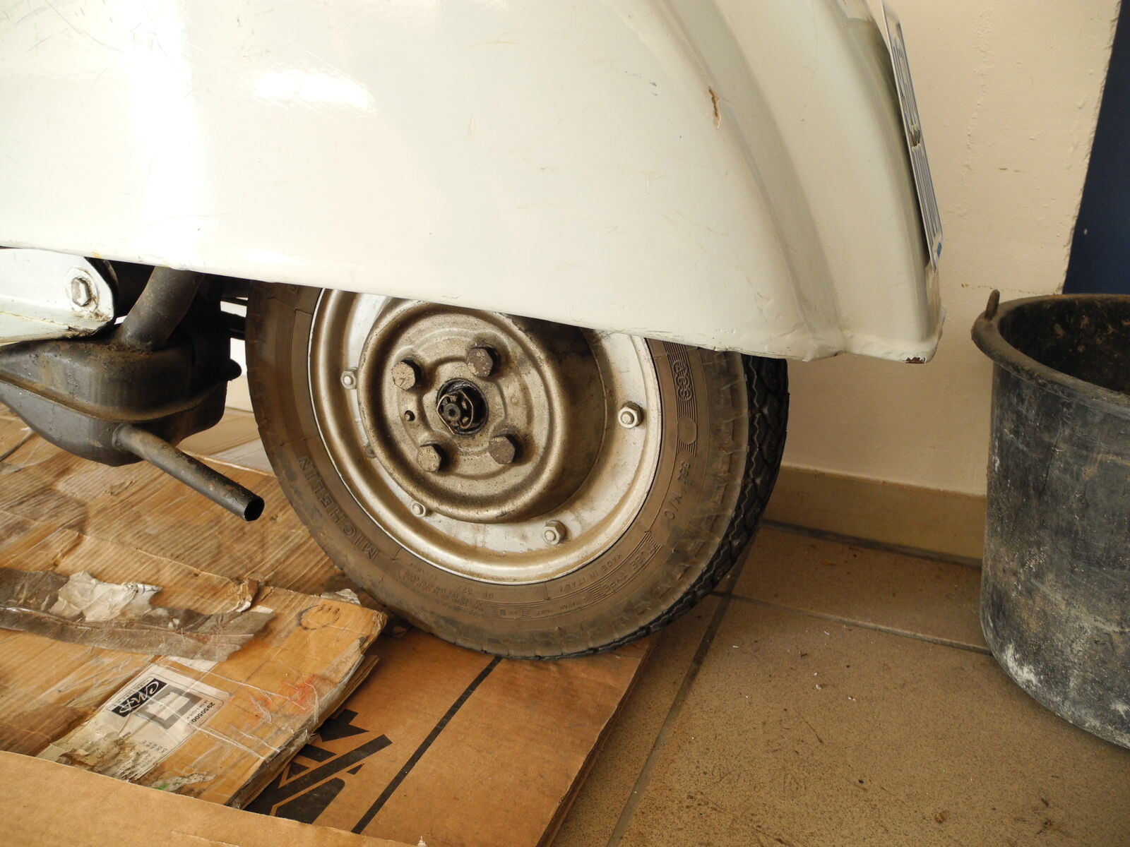

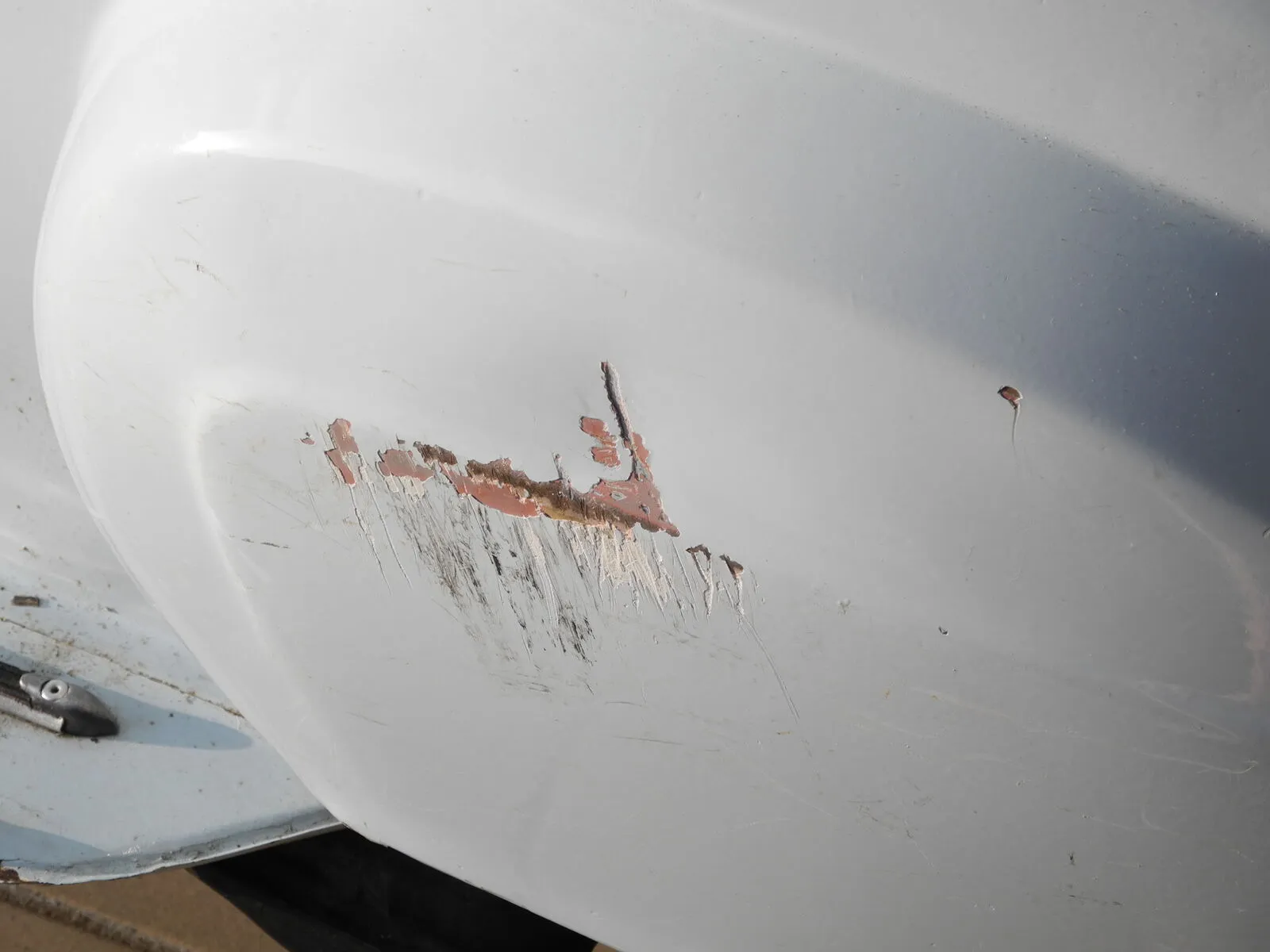

Foto 5:
Ist mir nicht ganz gelungen, wollte den unteren Rand der Karosserie
fotografieren, der Autofokus hatte i.wie was dagegen. Aber was es zeigen
soll, ich glaube dass da noch nichts gespachtelt wurde, sieht
jedenfalls nicht danach aus. Sieht eher so aus als wäre mal
drüberlakiert worden, deswegen so kleine unebenheiten.

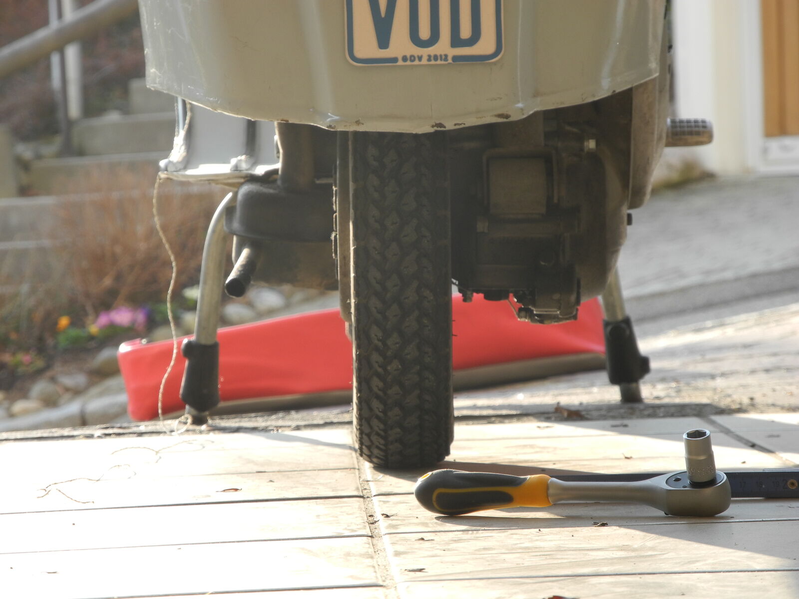

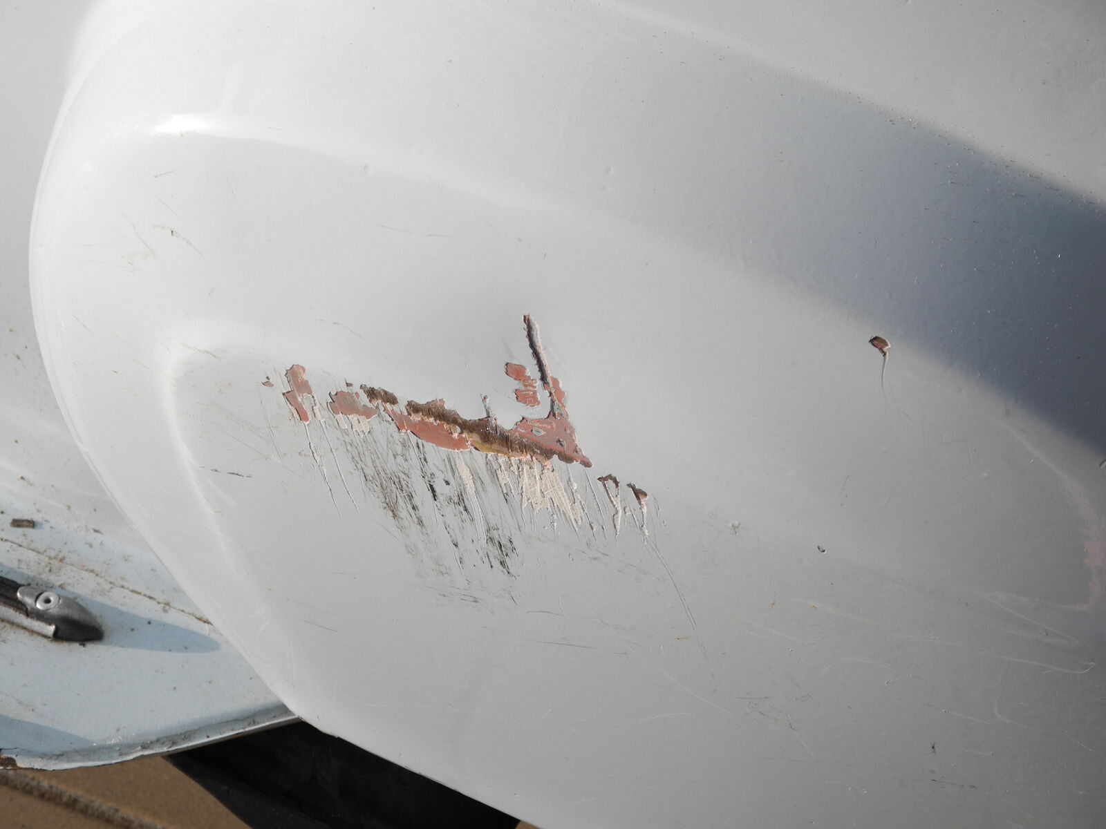

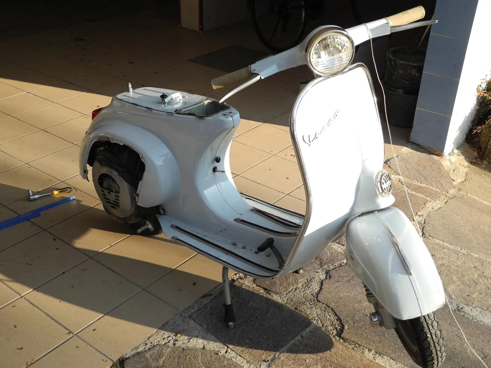

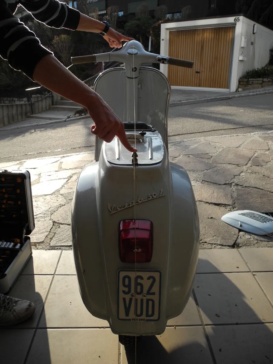

Foto 6und 7:
Die Schöne mal von links. Darauf sieht man auch den üblen Kratzer, der warsch für das alles verantwortlich ist...
Foto 8:
Auspuff. Sitzt der wirklich komisch oder gehört der dahin?

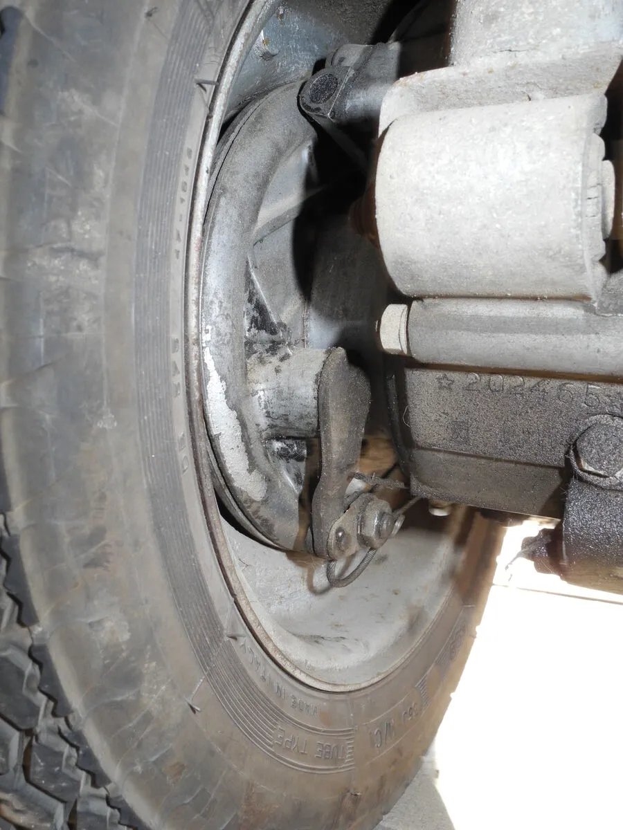

Foto 9:
Kann man hier i.wie erkennen ob das was nicht passt? Oder lässt sich hier eine umrüstung auf breite Reifen erkennen?

Vorder und Hinterrad sind schon in einer Spur oder?

Ich hab seit etwa 5 Monaten eine Vespa 50 L Bj. 67. Als ich sie dann für diesen Sommer fit machen wollte ist mir aufgefallen, dass meine Hinterrad (bzw. Hinterrad + Motorblock) etwas schief sitzt.
Ich hab schon gelesen, dass an sowas kaputte oder poröse Silentgummis schuld sein können. Allerdings hab ich etwas Angst, dass mein ganzer Rahmen verzogen ist, weil das Rad auch i.wie nicht ganz mittig sitzt (oder irre ich mich da??). Ich lad mal ein paar Fotos hoch, die ich gemacht habe, und würde mich freuen wenn ihr euch die mal ansehen könntet.
