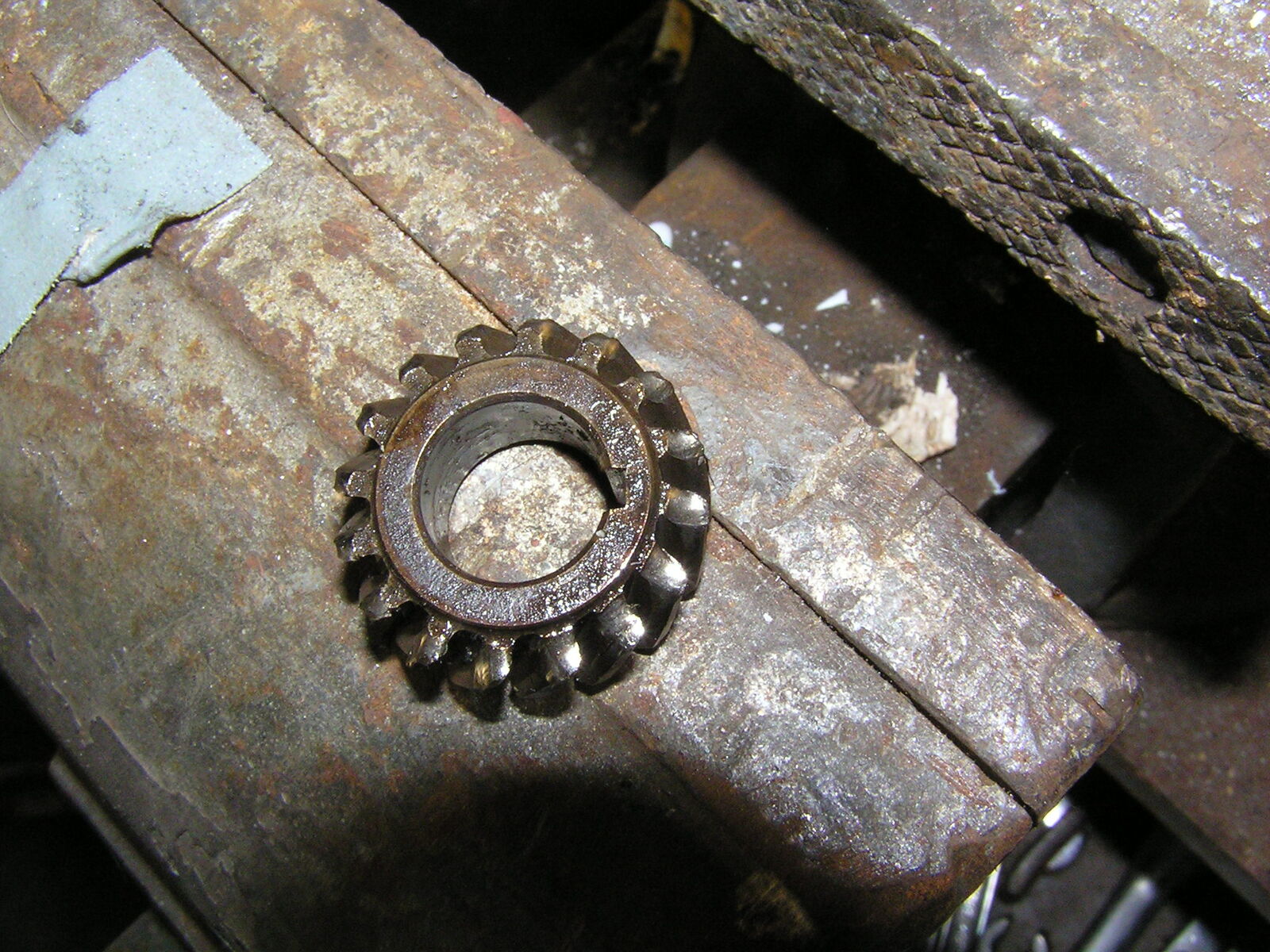

dann hab ich noch nen bild vom pinascoritle eingefügt.. ist das noch zu gebrauchen oder soll ich primär lieber ändern? wieviel bei 75ccm polini?

lag nicht am getriebeöl-.. das pinascoritzle hat sich gelöst und den kuplungskorb gesprengt.. hier der schaden...
