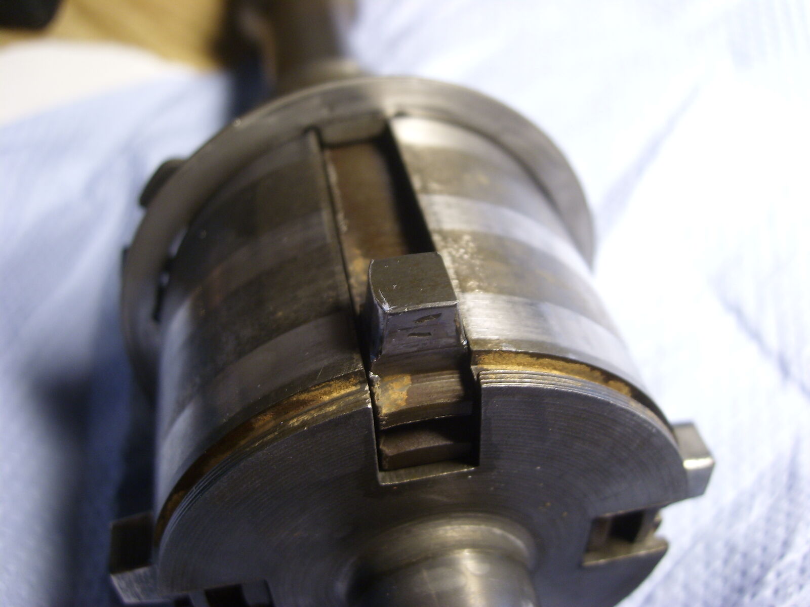

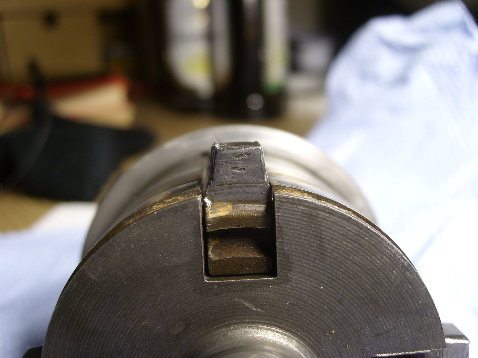

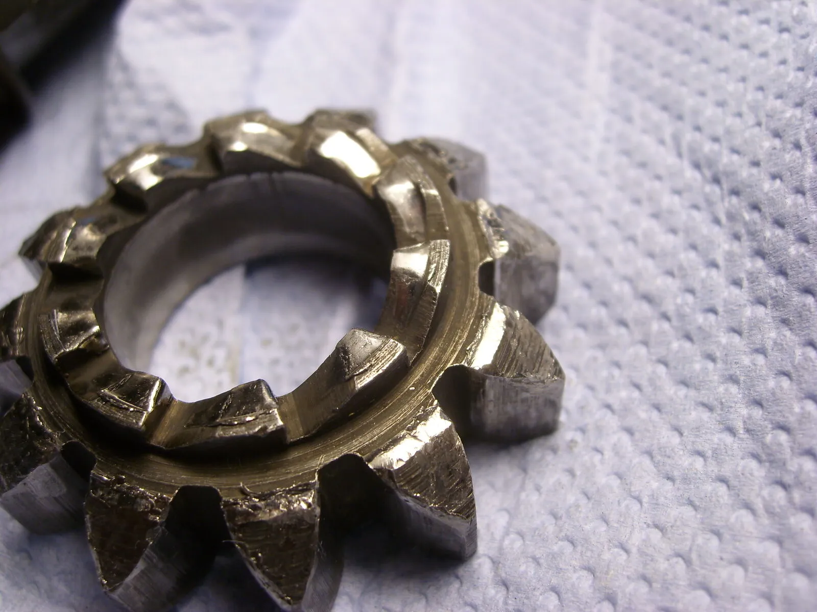

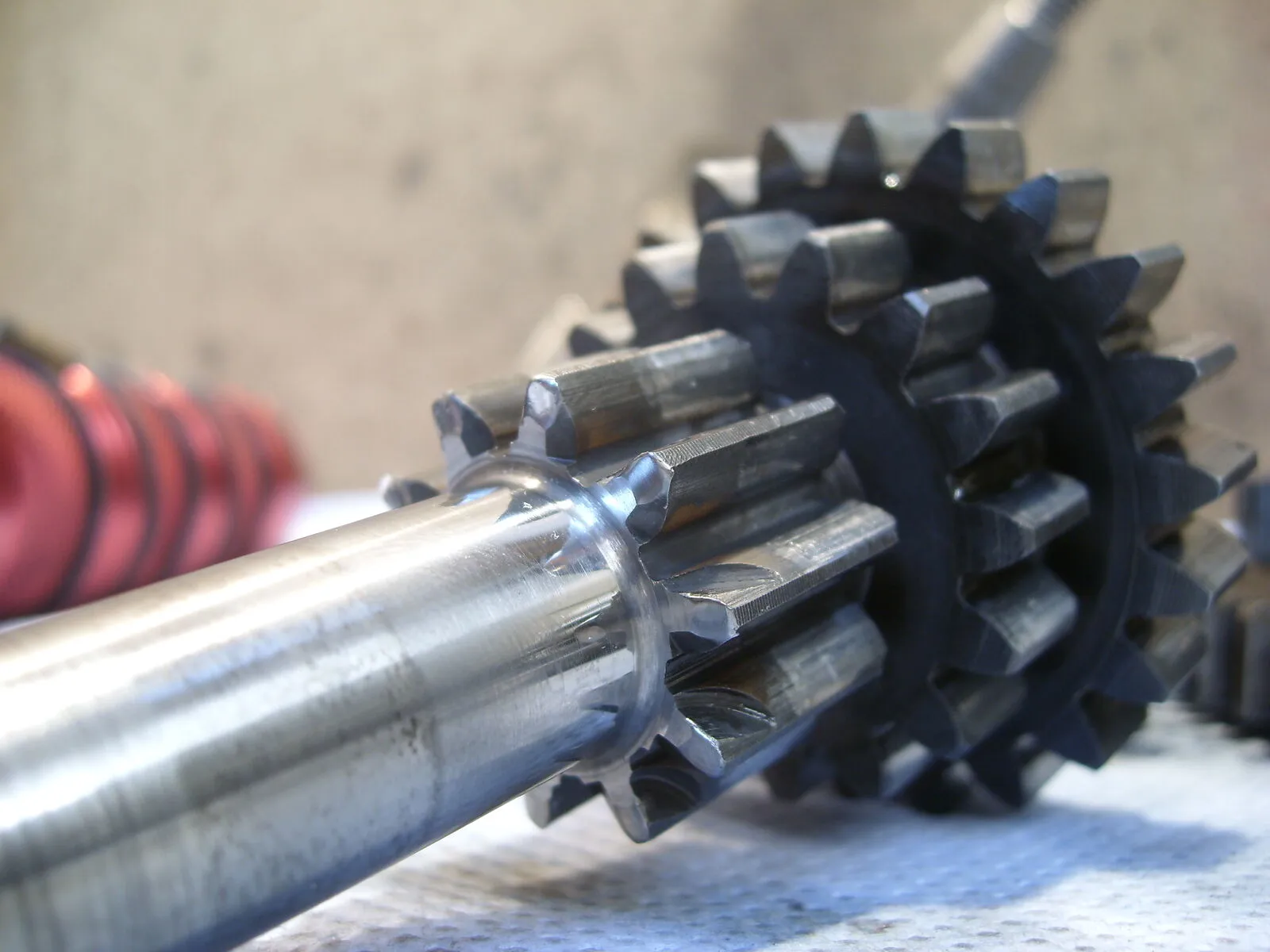

    die schaltklaue und das kickerritzel sehen doch noch super aus?
    naja. macht ihr mal...
    diabolo: welche elektrik soll ich dir denn hinstricken? tausche elektrikstricken gegen px backen :)
    Ich habe da gar keine Erfahrung und kann mich nur auf euch stützen. Zudem gibt es bei scootercenter so viele verschiedene klauen das ich nicht weiß welche jetzt die passende ist.
    Gruß Sascha

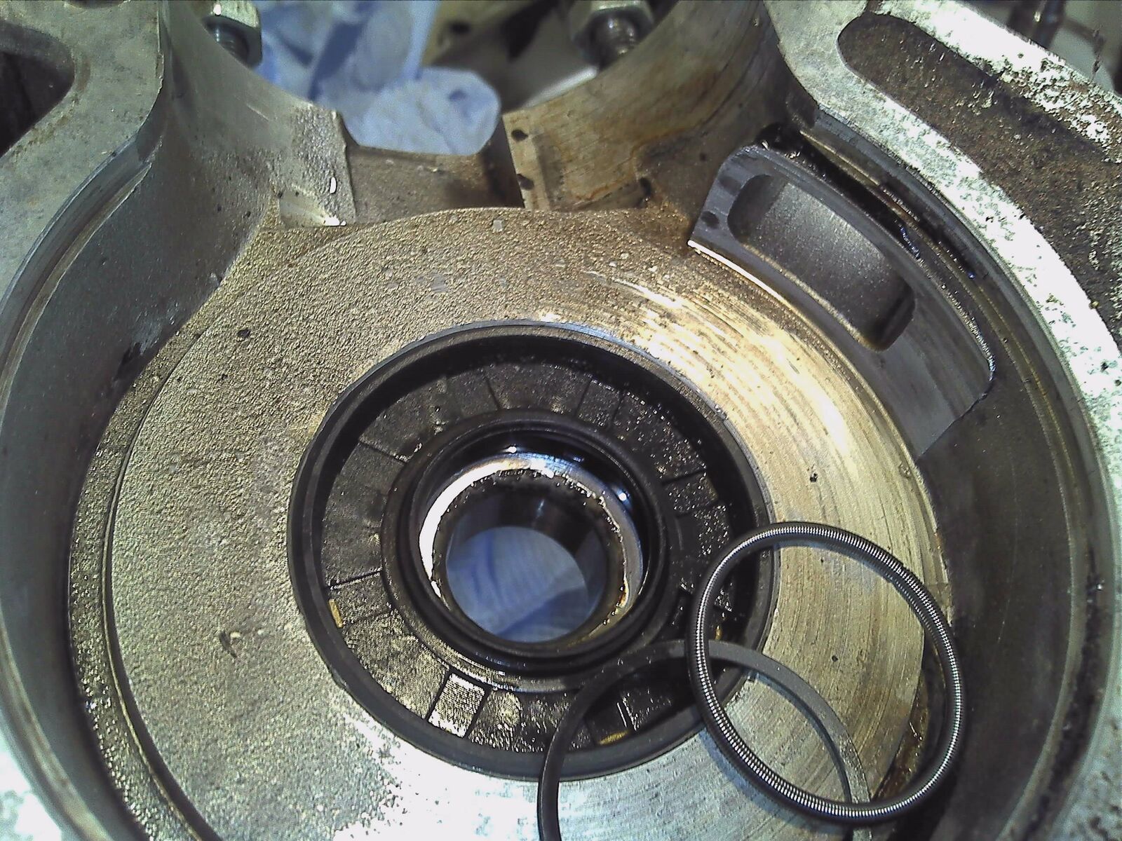

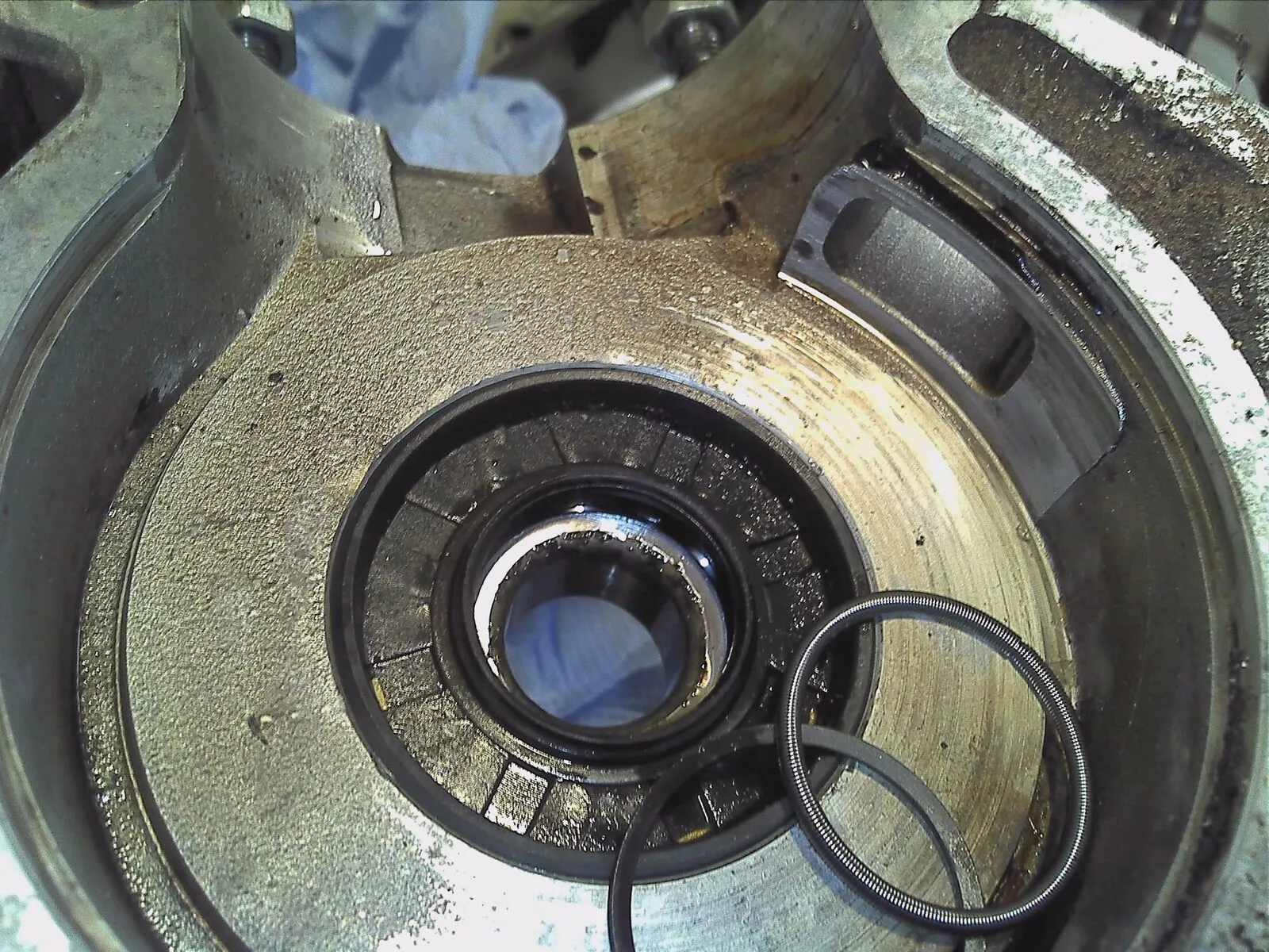

    Dank cardoc habe ich den Motor heute mittag schon komplett zerlegen können.
    Warum der Wellendichtring nicht dicht war ist jetzt auch geklärt:

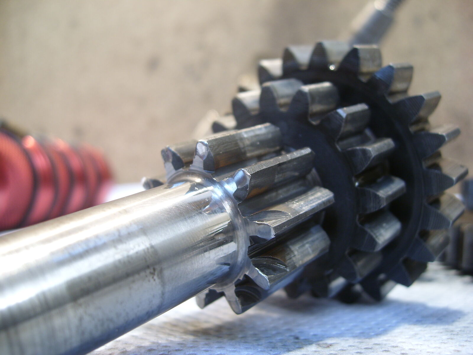

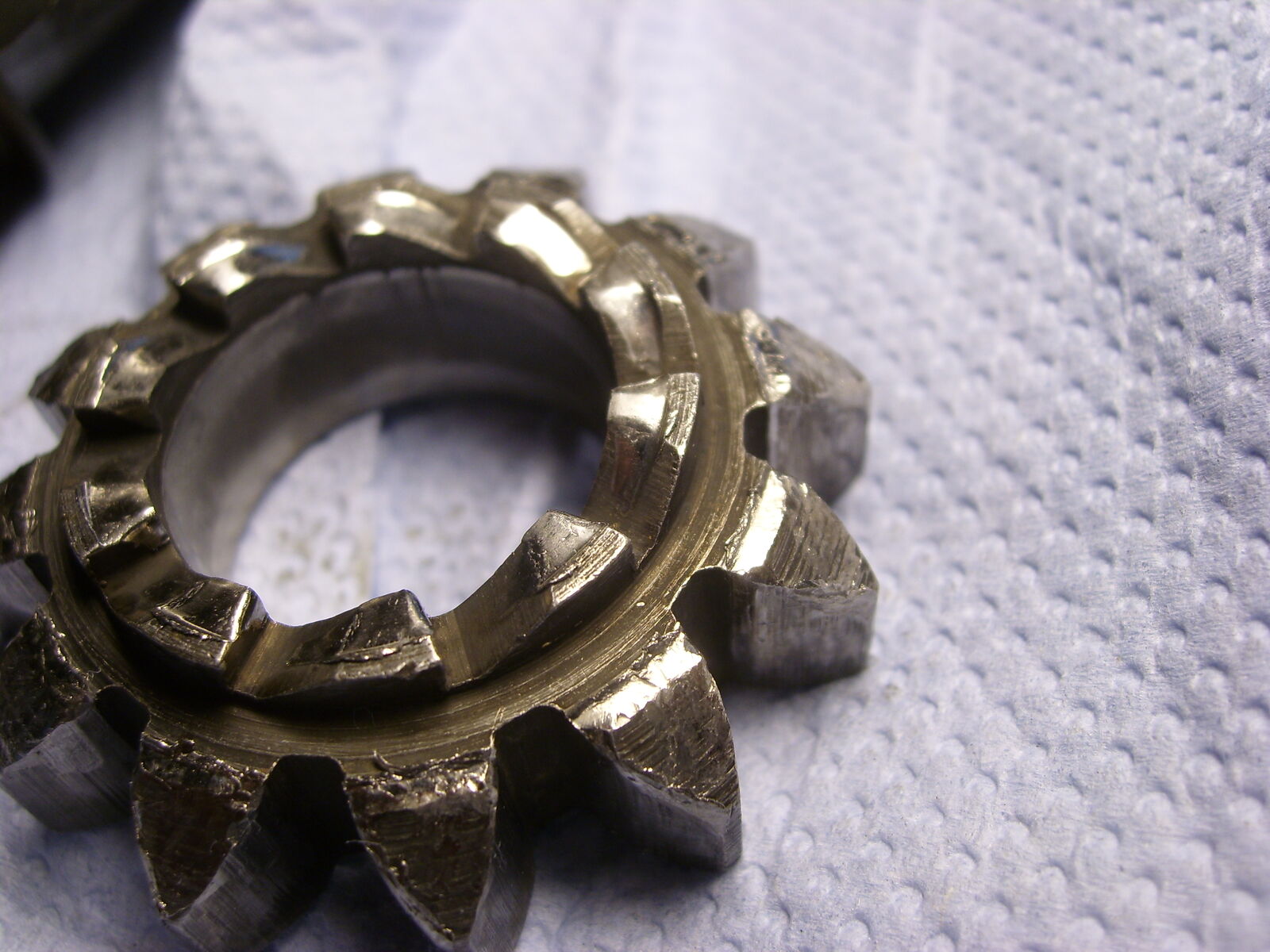

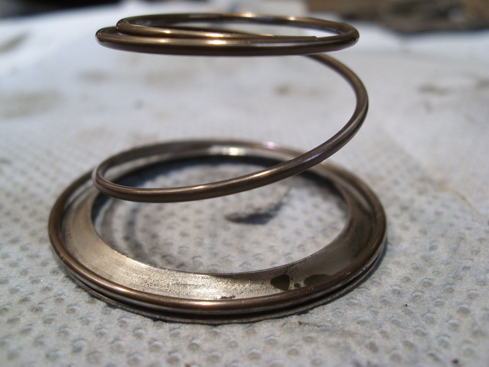

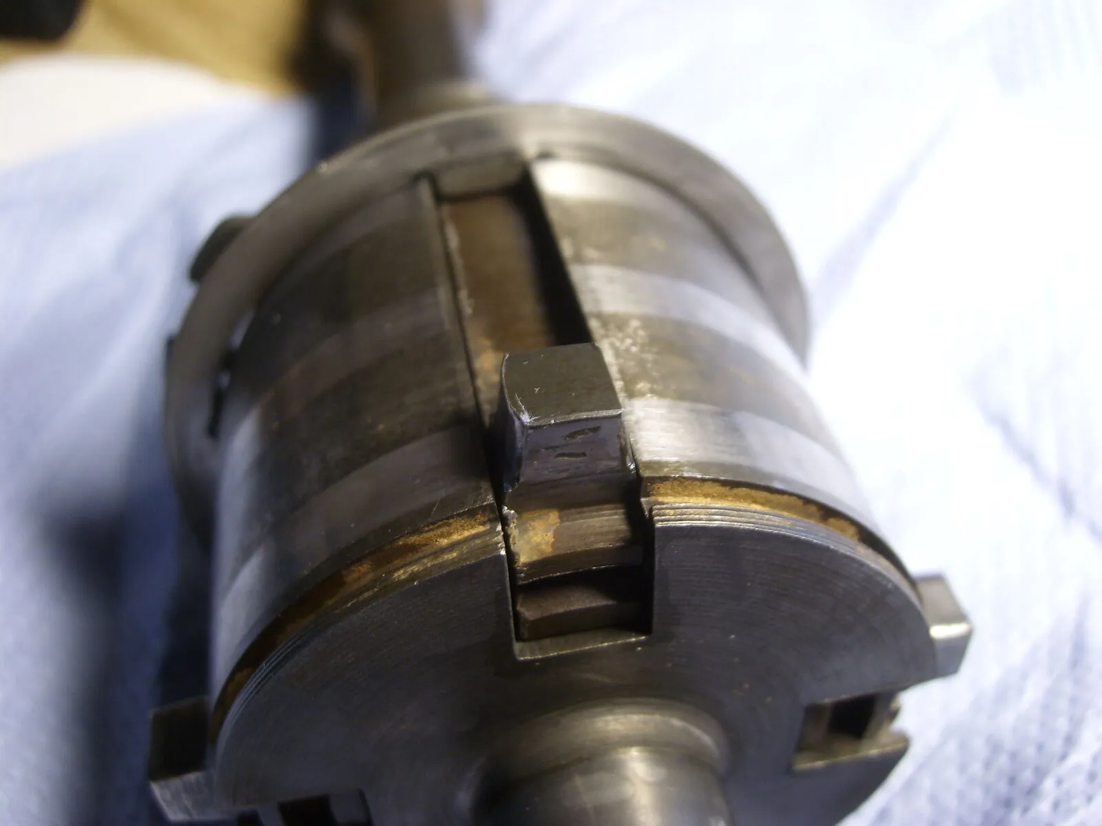

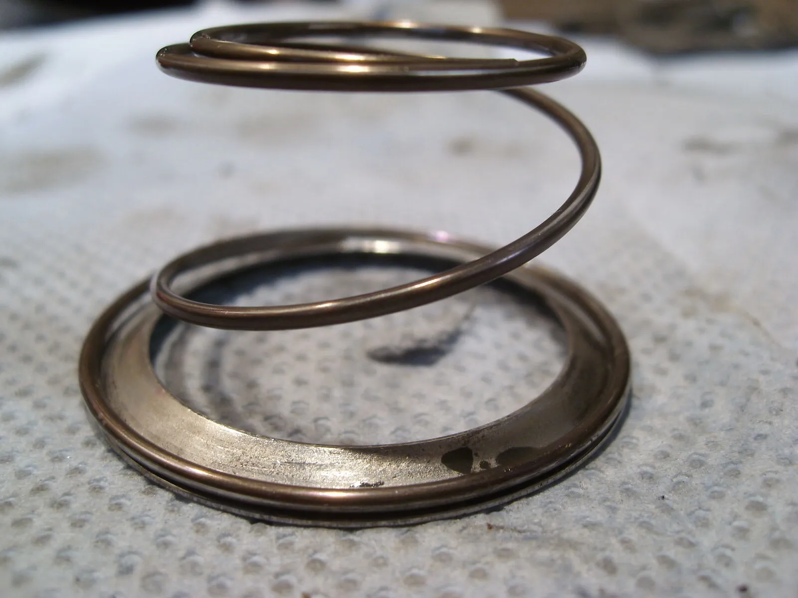

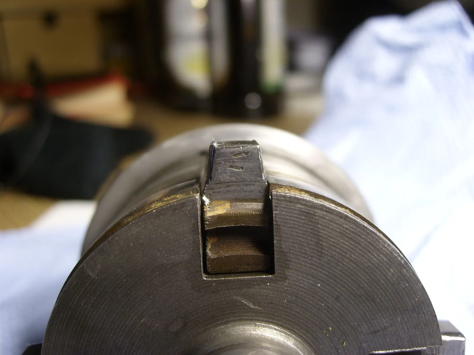

    Jetzt nochmal 2 Fragwürdige teile:
    Also ich bin dazu geneigt die sofort zu tauschen. Oder bin ich da zu "genau" ?

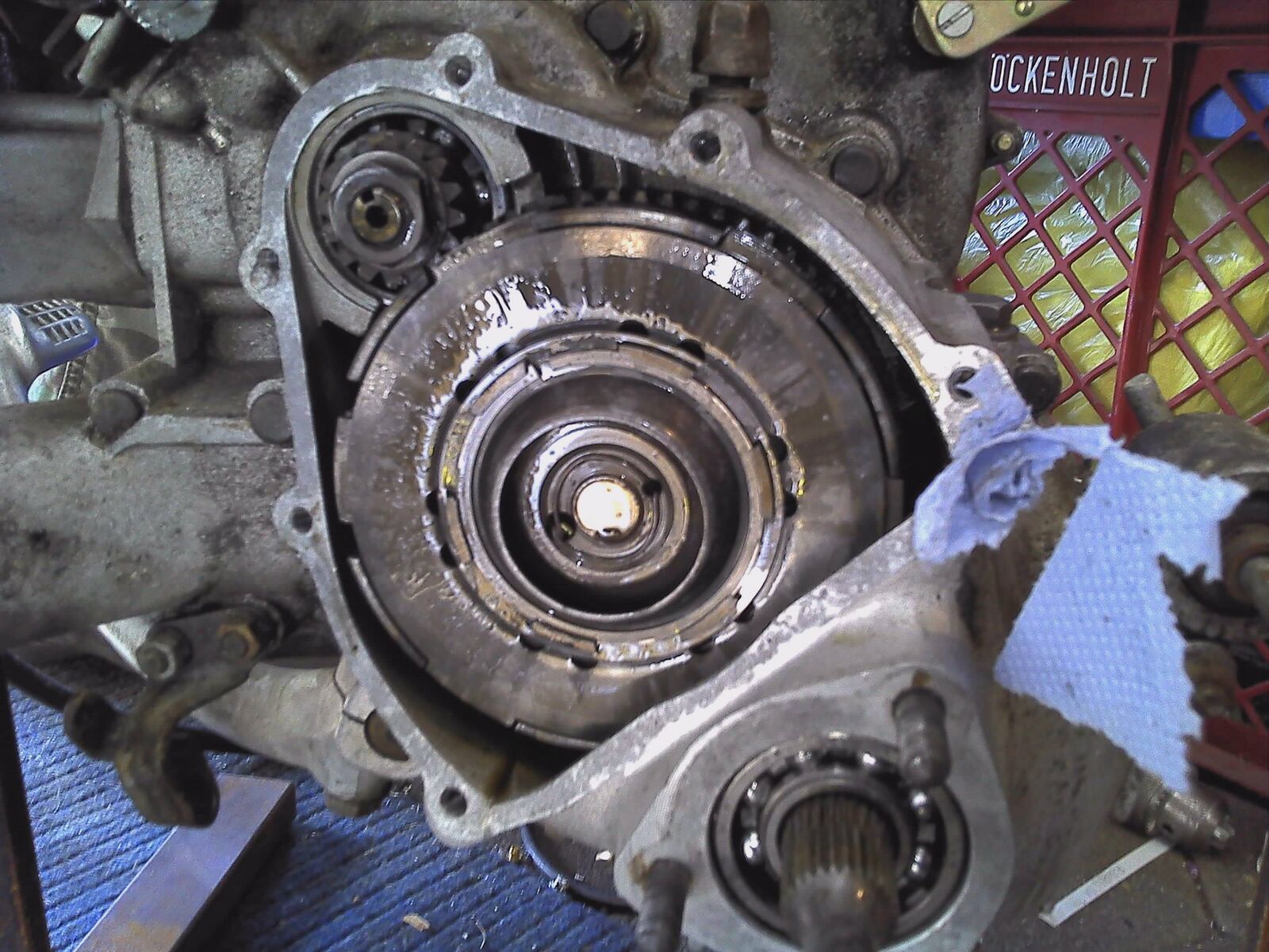

    Wie erwartet ist der WellenDR auf der Kupplungsseite kaputt.
    Der Motor springt auch ganz ohne Düse an :D
    Es gibt bei
    http://www.vespashop24.de verschiedene Dichtungs sets.
    Simmerringsatz Motoparts V50 / V90 wollte ich bestellen. Ich hoffe es ist der richtige.

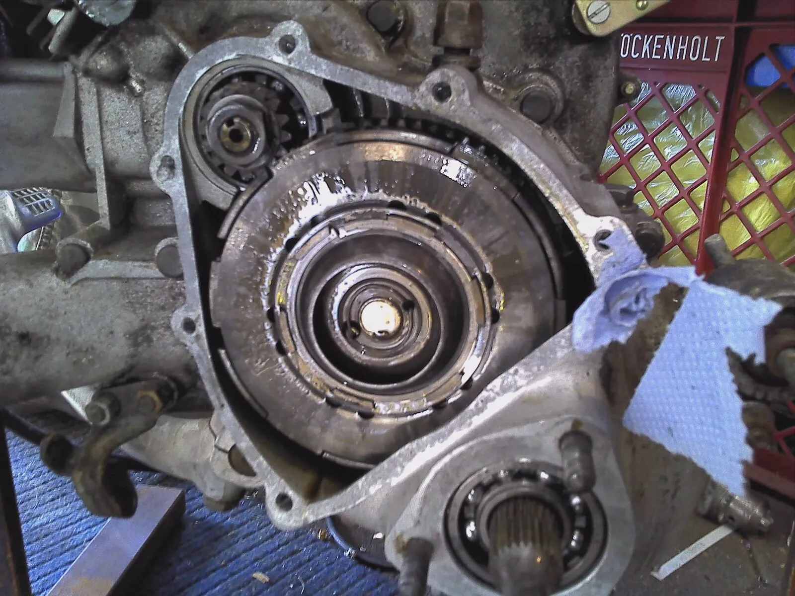

    Ich geh jetzt nochmal raus und bau die kupplung auseinander. Wenn die Lamellen schlecht sind dann kommen die auch neu.
