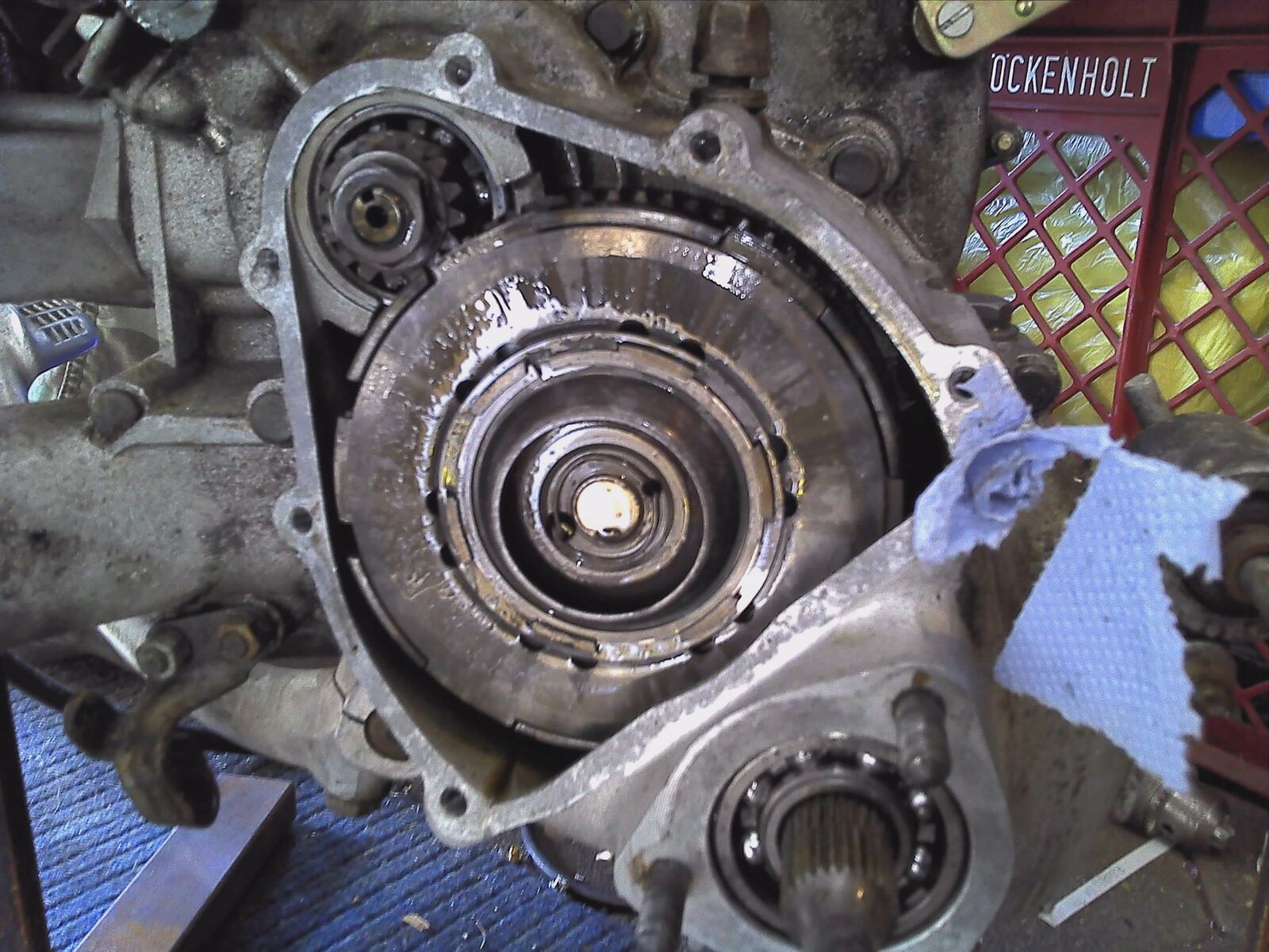

    Wie erwartet ist der WellenDR auf der Kupplungsseite kaputt.
    Der Motor springt auch ganz ohne Düse an :D
    Es gibt bei
    http://www.vespashop24.de verschiedene Dichtungs sets.
    Simmerringsatz Motoparts V50 / V90 wollte ich bestellen. Ich hoffe es ist der richtige.
    Ich geh jetzt nochmal raus und bau die kupplung auseinander. Wenn die Lamellen schlecht sind dann kommen die auch neu.
    Edit: hat sich erledigt, die haben keine mitteldichtung usw. also doch bei SIP ...
    Werkzeuge werde ich dann kaufen oder mir leihen. Dazu aber später. Wenn die nicht zu aufwänding sind schmeiß ich halt die Drehbank an und bastel schnell welche.

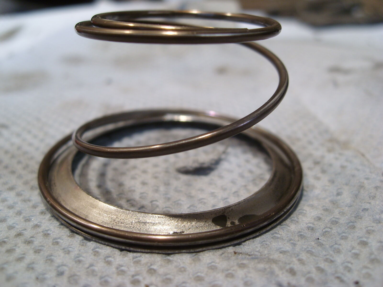

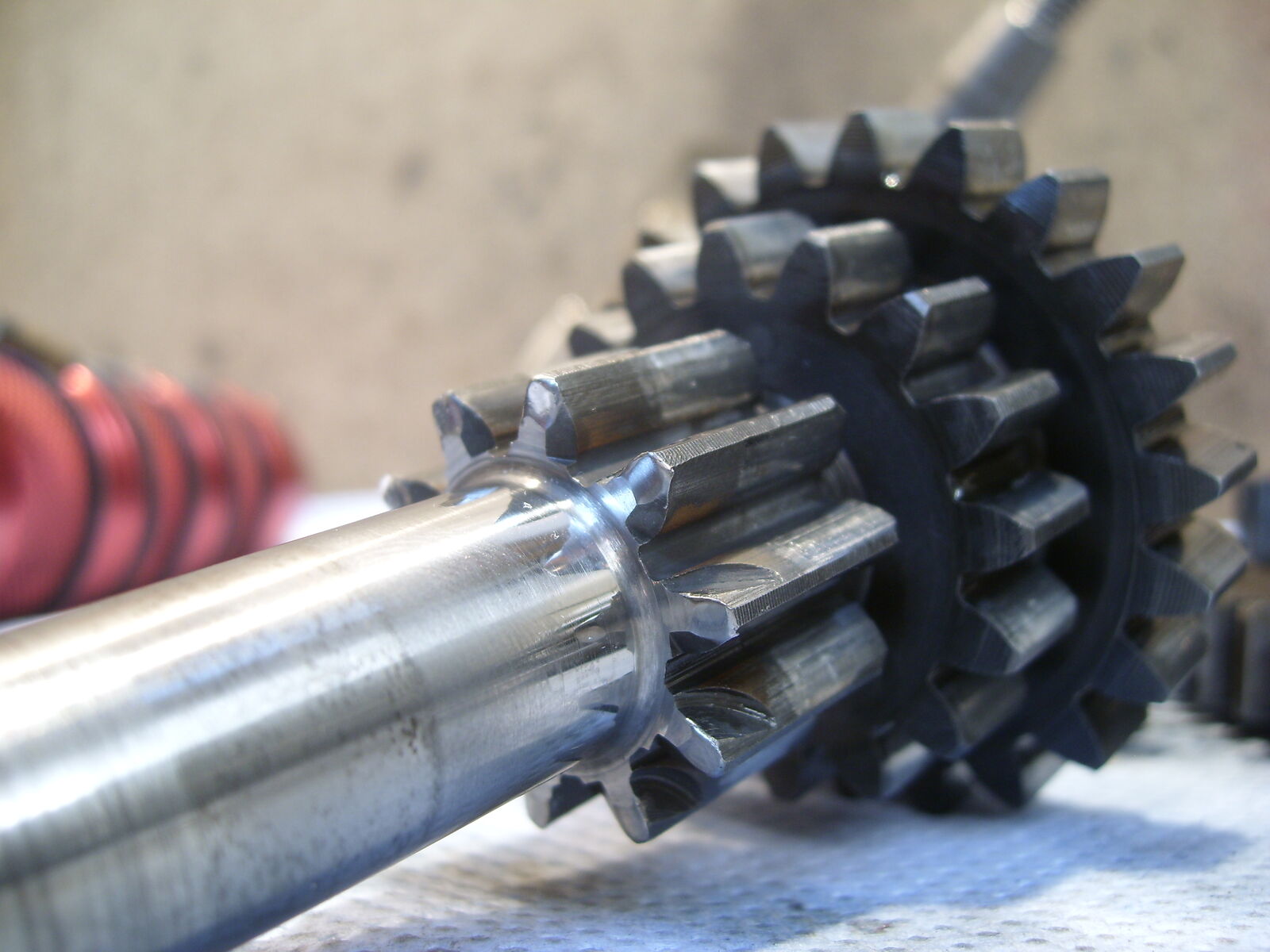

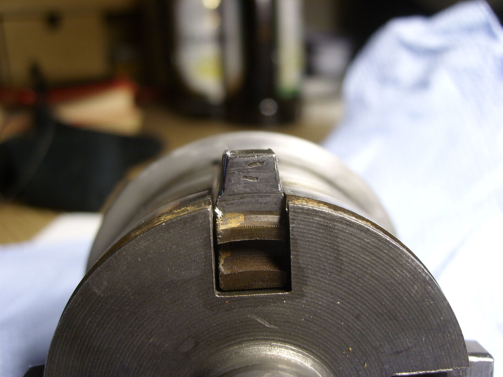

    So dann hohle ich mal aus zum Dreifachpost:

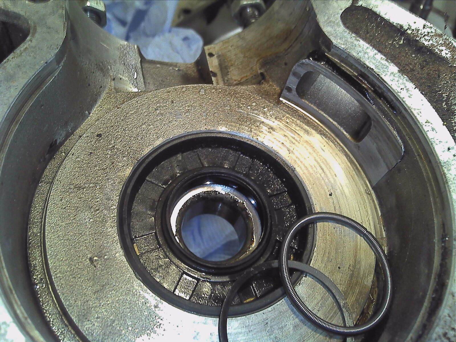

    Dank cardoc habe ich den Motor heute mittag schon komplett zerlegen können.
    Warum der Wellendichtring nicht dicht war ist jetzt auch geklärt:

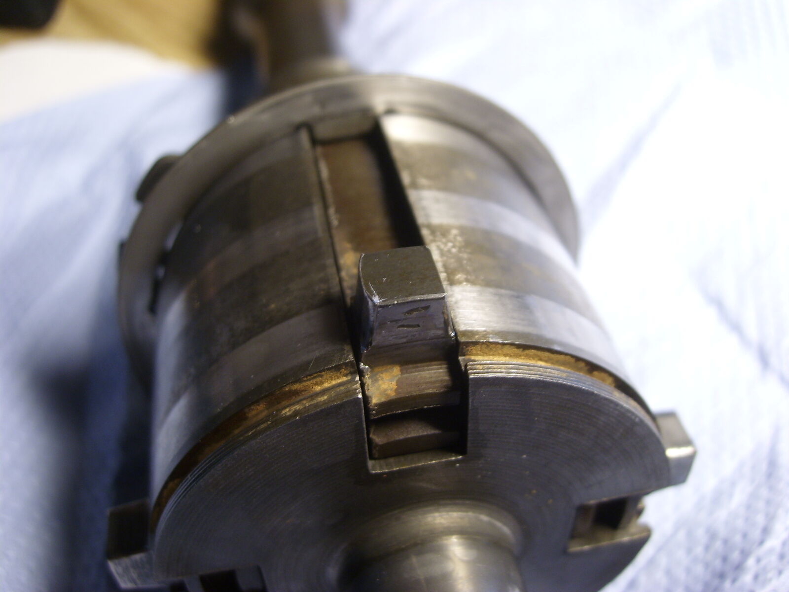

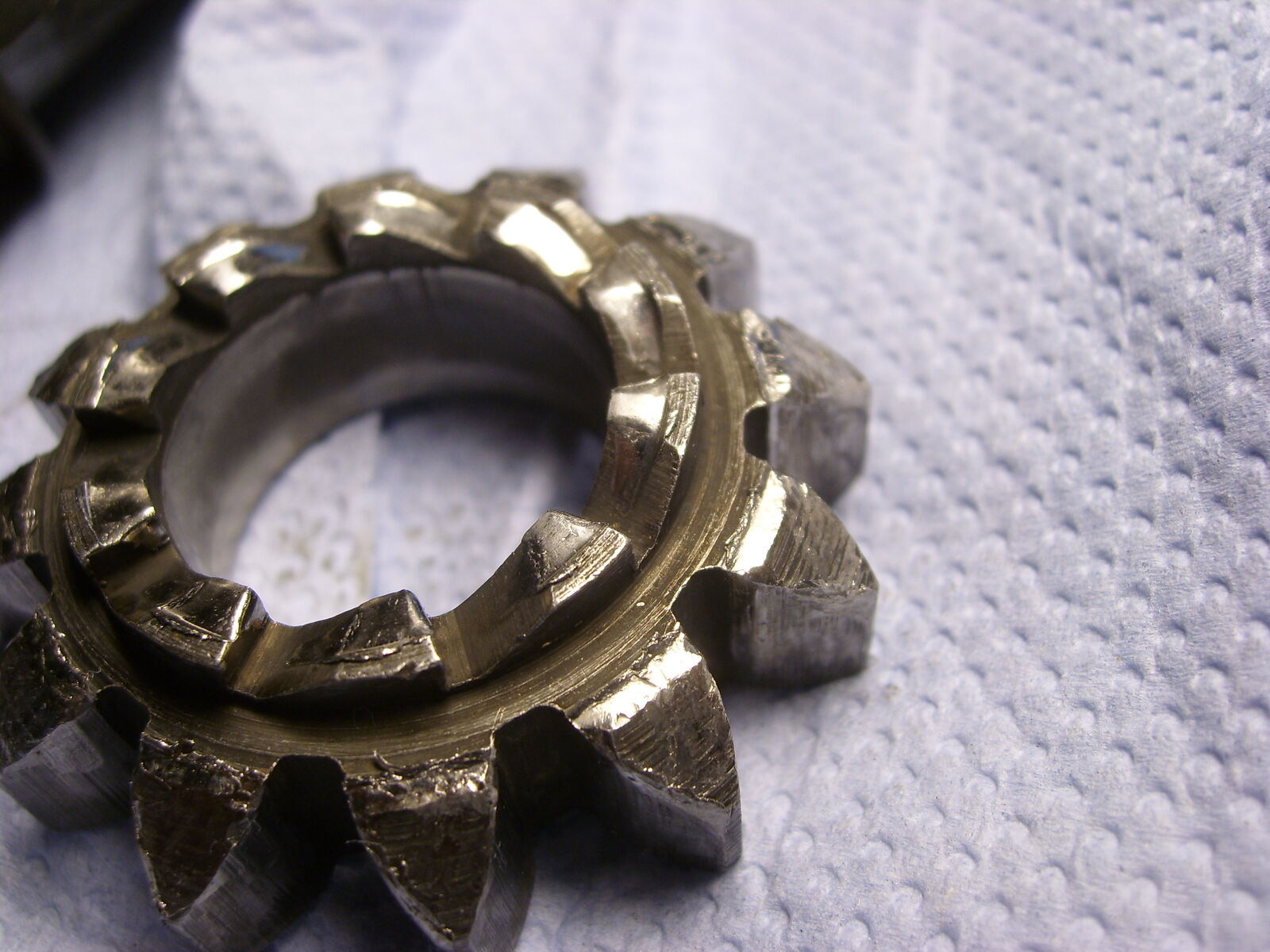

    Jetzt nochmal 2 Fragwürdige teile:
    Also ich bin dazu geneigt die sofort zu tauschen. Oder bin ich da zu "genau" ?
    Insgesamt muss ich sagen das ich mir zu viel sorgen gemacht habe was den Motor angeht. Das geht von der Hand als hätte ich nie was anderes gemacht :)

    • April 7, 2012 at 16:04
    • #39
    So Schaltklaue würd ich neu machen , und das Kickerritzel auch , stellt sich noch die Frage warum das Kickerritzel so aussieht !!!
    Wie sieht die Feder aus vom Kickerritzel ? Schulterring noch da ? Daher kamen dann auch die Geräusche ... Mach mal nen Foto...
  • Der Ripper
    380
    74
    45721 Haltern am See
    Vespa 50N
    • April 7, 2012 at 16:51
    • #40
    Hmmmm die geräusche waren auch erst nach ausbau der kupplung da aber ich hatte auch nie ein gang eingelegt beim probelaufen.
