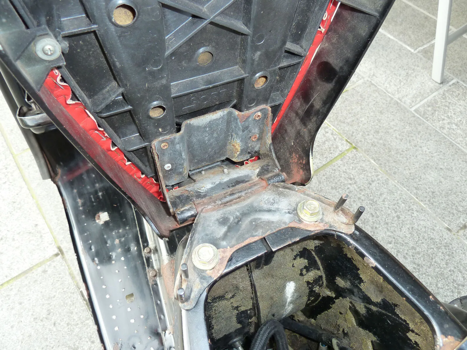

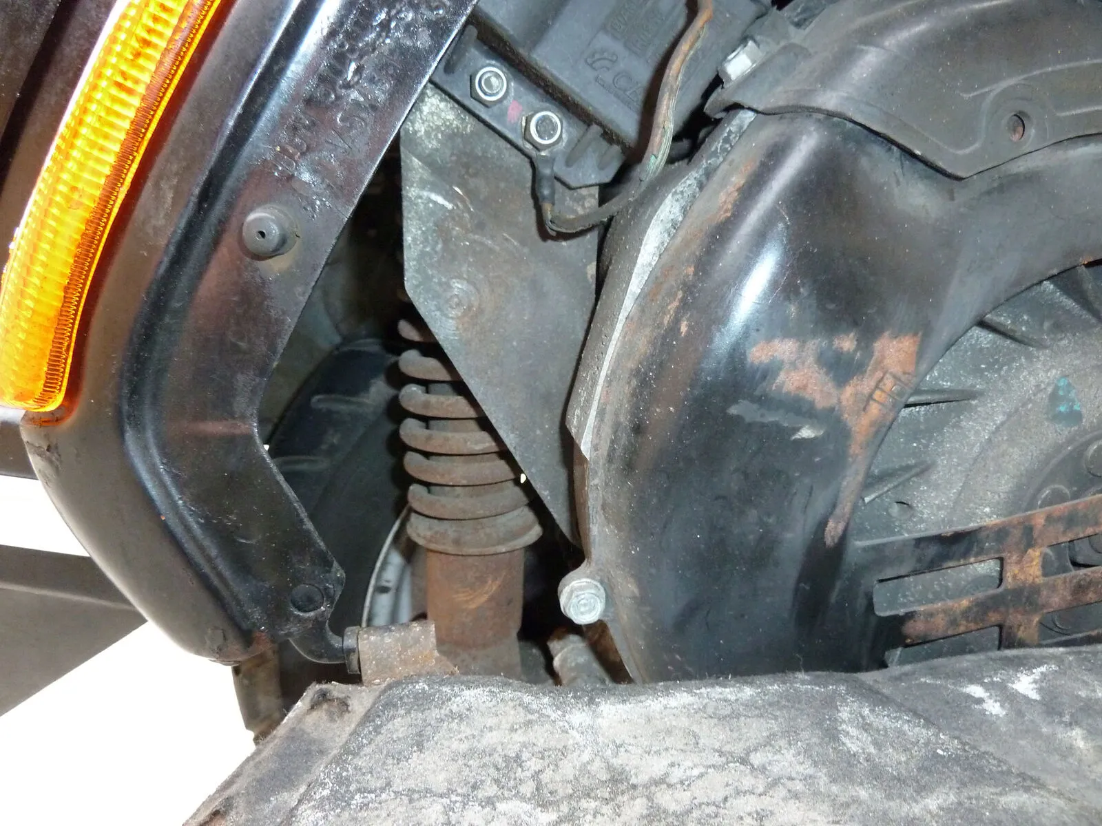

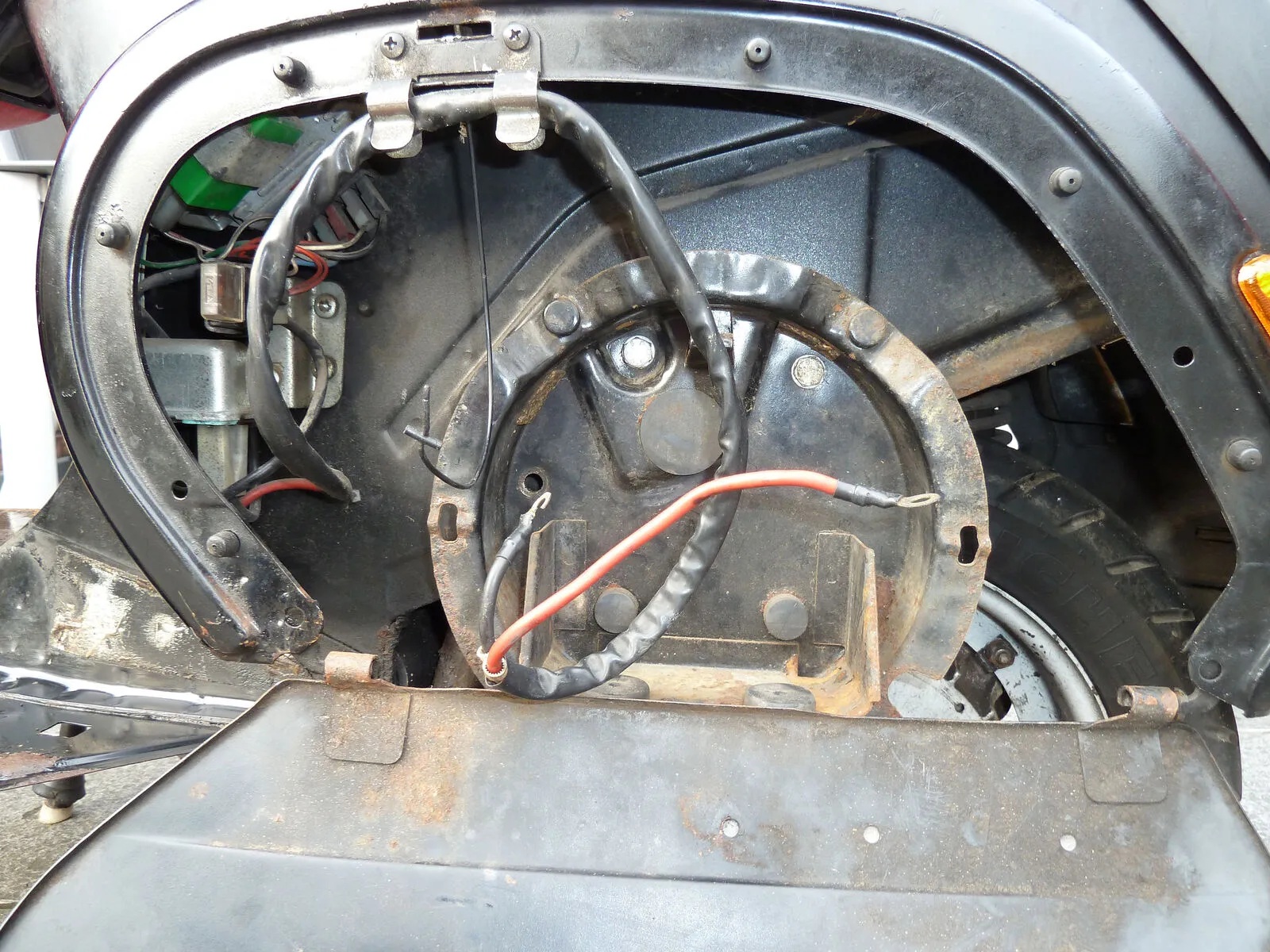

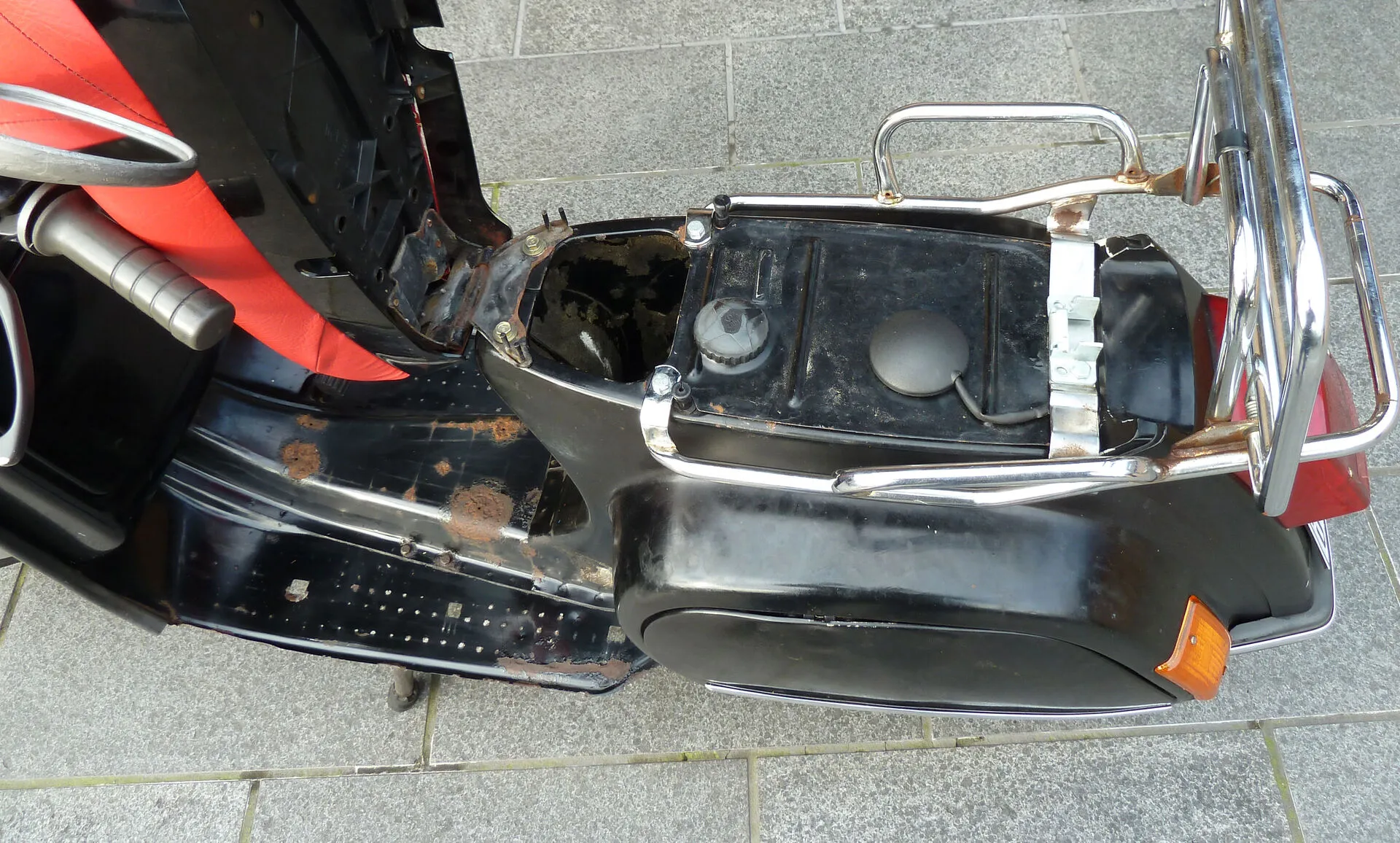

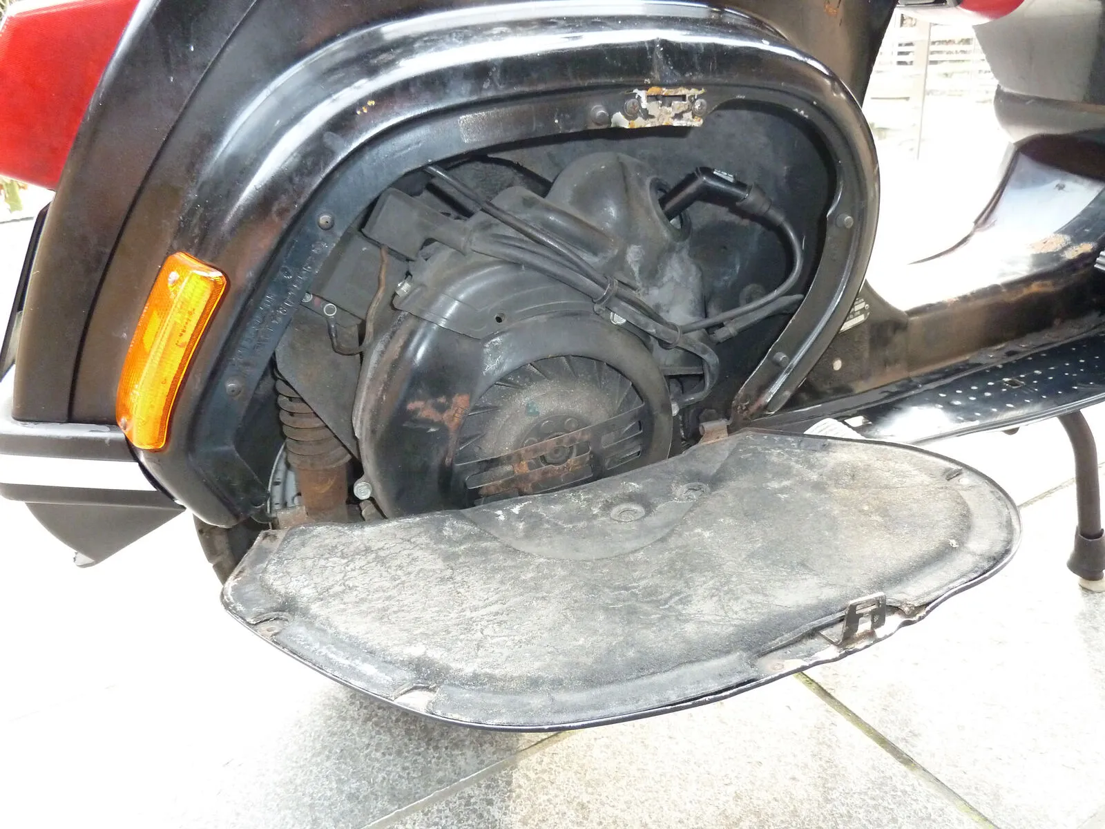

Hey Zusammen,
ich habe mir vor Weihnachten meine 1. Vespa (PK50XL2 Elestart) zugelegt und wollte jetzt in den Semesterferien anfangen daran zu schrauben,
damit sie im Sommer fahrbereit ist.Gerade, nachdem ich angefangen habe sie zu putzen ist mir aufgefallen, dass sie doch an einigen Stellen
Mängel, wie Rost und verbogenes Blech aufweißt.Als Vollanfänger habe ich nur durchs Einlesen hier noch keinen geschulten Blick für mögliche Baustellen.
Ich habe mal ein paar Bilder geschossen. Vielleicht erkennt ihr ja darauf die Baustellen,
damit ich ungefähr einschätzen kann was ich noch dran tun muss, damit ich sicher im Verkehr mitschwimmen kann.Zur Vespa selbst: (was ich bisher schon finden konnte)
Wenn sie kalt ist springt sie nach 3x Treten an, der Elestart klappt erst wenn sie einmal an war.
Wenn sie einmal an war (egal wie lange) springt sie beim 1. Tritt und beim kurzen E-Starter-drücken an.Schalten tut sie wunderbar.
Beim Anfahren im 1. Gang kommt sie manchmal erst sehr langsam in die Pötte.Die Tachoanzeige funktioniert bis auf das Statuslämpchen des Abblendlichts, die bleibt aus.
Die Statuslampe des Fernlichts funktioniert jedoch einwandfrei.Besten Dank schonmal für jede Hilfe.
Grüße

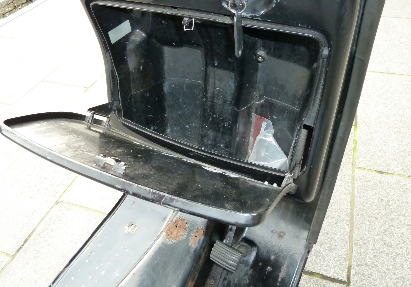

Dankeschön an kasonova.
Schneller Versand / Netter Kontakt und gut verpackt.
Alles was du aufzählst weißt darauf hin, dass ich tatsächlich eine XL 2 besitze.
Danke für die ganzen Infos, jetzt bin ich eine ganze Ecke schlauer.
Dann suche ich mal auf dem Marktplatz nach dem Schriftzug.
Okay. Dann habe ich eine XL 2.
Okay, ich merke leider, dass das Bild oben ein wenig verwirrt.
Hier ein Bild von meinem Gepäckfach.
Dank dir.
Ich habe gerade nochmal in meine Papiere geschaut.
Ich besitze eine PK 50 XL (V5X1M). Ist dort der orig. Schriftzug anders?Dann wurde das Gepäckfach von einer HP4 nachträglich drangeschraubt?
Frohe Weihnachten Zusammen,
ich habe bei meiner neu erstanden Vespa entdeckt, dass am Gepäckfach ein Schriftzug fehlt.
Vielleicht kennt jmd. von euch den gesuchten Schriftzug und hat sogar einen Link zu einem Onlineshop,
der diesen im Sortiment hat.Die Stelle am Gepäckfach sieht so aus wie auf dem Foto:
[Blockierte Grafik: http://imgc.classistatic.com/cps/blnc/111226/064r1/3302690_23.jpeg](Das Foto stammt von Kleinanzeigen, aber es zeigt sehr gut was ich suche.)
Der Lochabstand zwischen den beiden Löchern beträgt ca. 30mm.
Hat jemand von euch eine Idee, welcher Schriftzug dort mal angebracht war?
Vielen Dank.
Weihnachtliche Grüße,
Daniel
