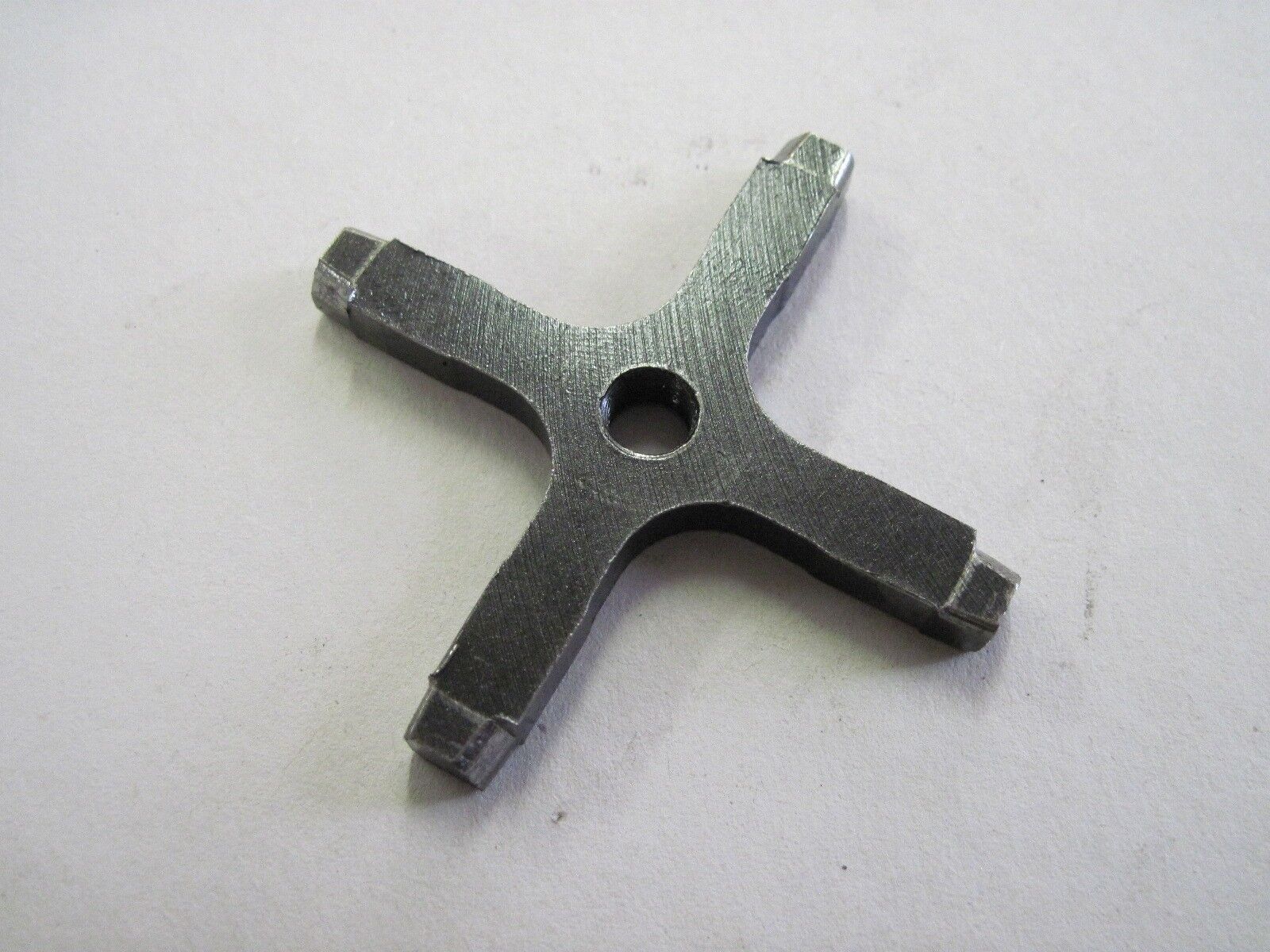

    Hallo an alle Schrauber ,
    nun habe ich den Motor zerlegt und den Übeltäter gefunden der meine Gänge Krachen lässt .
    Es ist/war das Schaltkreuz . Die Ecken sind alle Total Rund abgenudelt . Morgen will ich versuchen ein
    Neues zu bekommen . Im Netz habe ich nun gelesen das es Verstärkte Kreuze gibt. Wo bekommt
    man denn diese ? Leider sind dort keine Angaben zu finden . Auch sollen die Gangräder Richtig
    herrum eingebaut werden und Ausdistanziert werden . Kann mir jemand einen Tip geben wie
    ich die Gangräder einbauen soll und wie werden sie Ausdistanziert ? Ich hatte ja die Gangräder
    schön Sorgfälltig bei Seite gelegt zum Wiedereinbau leider kommt mein Nachbar dazu und
    Begutachtet die Zahnräder wie ein Profi obwohl er Bäcker und Konditor gelernt hat . Nun liegen die
    Räder alles durcheinander und ich weiss nun nicht mehr wie sie eingebaut waren .
    Mit besten Dank schon mal im Vorraus .
    Summsemann

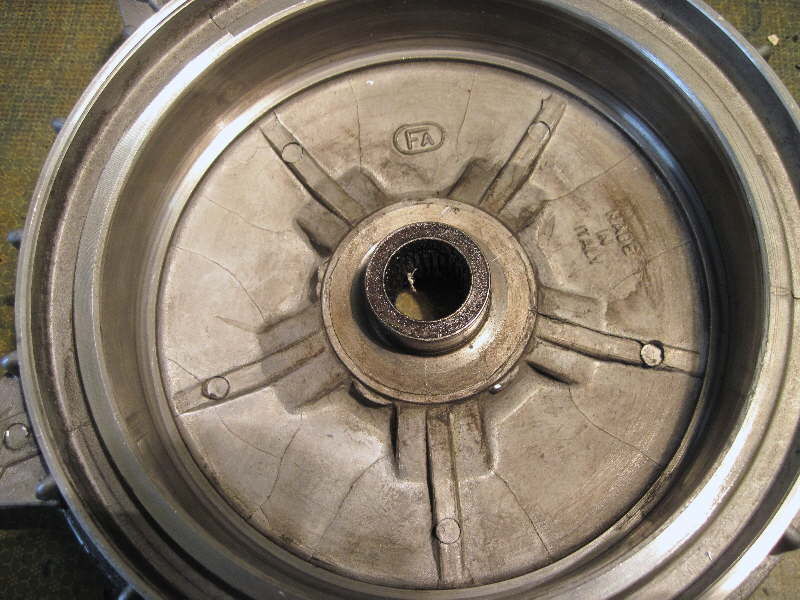

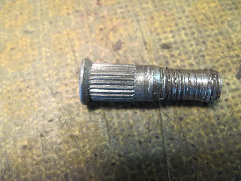

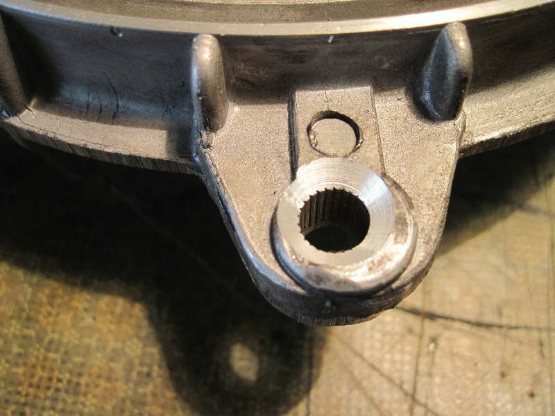

    den gleichen Gedanken hatte ich auch schon ,bin aber heute zu einem Ergebniss gekommen das
    sich sehen lassen kann . Man nehme einen Kunststoffhammer und eine Passende Unterlage
    und los gehts . Die Angst muß dabei Draussen bleiben .Ich habe mal einige Bilder gemacht und
    versuche diese nun als Anhang mit zusenden . Die Originalen Bolzen sind Geriffelt und diese
    drücken sich ins Material ein . Oder sie sind bei der Herstellung mit Eingegossen worden .
    Ein Paar kräftige Schläge reichen aus um die Bolzen auszutreiben . Nun sind Neue 8.8 Senkkopf-
    schrauben mit Loctide Mittelfest eingesetzt. Zur Nachahmung Bestens Empfohlnen .
    Gruss Summsemann.

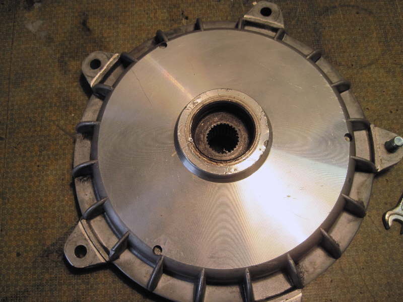

    Hallo und Guten Morgen ,
    mir fällt ein Stein vom Herzen . Endlich weiss ich nun woran ich bin . Mit den Stehbolzen an der
    Bremstrommel ist das schon Richtig . Da hast Du Recht, es sind Nachbauten . Die Aussenfläche
    ist Glänzend abgedreht und Innen sind die Unschönen Rillen zu sehen und die Bolzen sind eingeschrumpft.
    Wenn ich nun die Bolzen absäge und Planfeile, kann ich dann nicht Neue Löcher bohren ? Müßte doch
    gehen , Oder ? Neue Bremstrommel ist im Moment nicht drinn bei mir . Mein Brötchengeber hat Insolvens
    angemeldet . Deswegen brauche ich ein Preiswertes Fortbewegungsmittel . Auto ist zu Teuer geworden .

    Hallo Kasonova ,
    nun habe ich mal versucht einige Bilder von meinem Hinterrad zu machen . Leider geht das alles bei mir in die Hose.
    Mal ist der Akku vom Handy leer, dann wieder die Akkus von der Camerad und wenn dann ein Paar Bilder da sind , sind sie
    so Schlecht und Unscharf das man nichts erkennen kann . Nun gut , also , die Bolzen in der Bremstrommel sind weder
    geschraubt noch Gesteckt . Man kann die Dinger nicht raus drehen . Es sieht aus als wenn sie Eingeschrumpft sind .
    Von der Hinterseite sind die Flächen absolut Plan . Man könnte nur eins machen . Die Alten Schrauben absägen und
    Planfeilen oder Schleifen und dann GENAU Ankörnern und Passgenau Bohren . Anders sehe ich keine Möglichkeit
    Neue Schrauben / Bolzen da drann zu kriegen . Oder eine Neue Bremstrommel für 80,- Euronen Ordern .
    Vielleicht gibt es ja bei E-Bay eine gut erhaltene Gebrauchte für kleines Geld. Denn ich muß glaube ich noch
