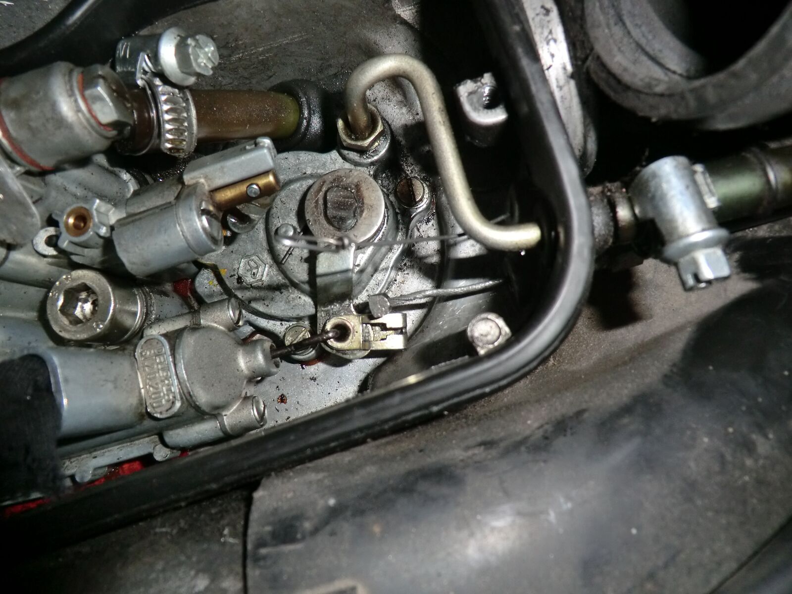

    Ich nochmal...
    das Thema ist nur, dass der Nippel schon gleich an dem ersten Gewinde am Vergaser nicht durchpasst...
    Hatte auch schon gedacht den Zughüllenanschlag auszuschrauben, würde mich hier leider nicht retten..
    Ich hänge mal ein Bild an, wo das Ende des Zuges zu sehen ist...
    ?Ist dieses ein Standard "Nippel" für den Gaszug?
    Weil, er wird ja auch nicht durchgepasst haben, als er montiert wurde..
    Vielen Dank und Gruß an die Mannschaft
    Mattes
