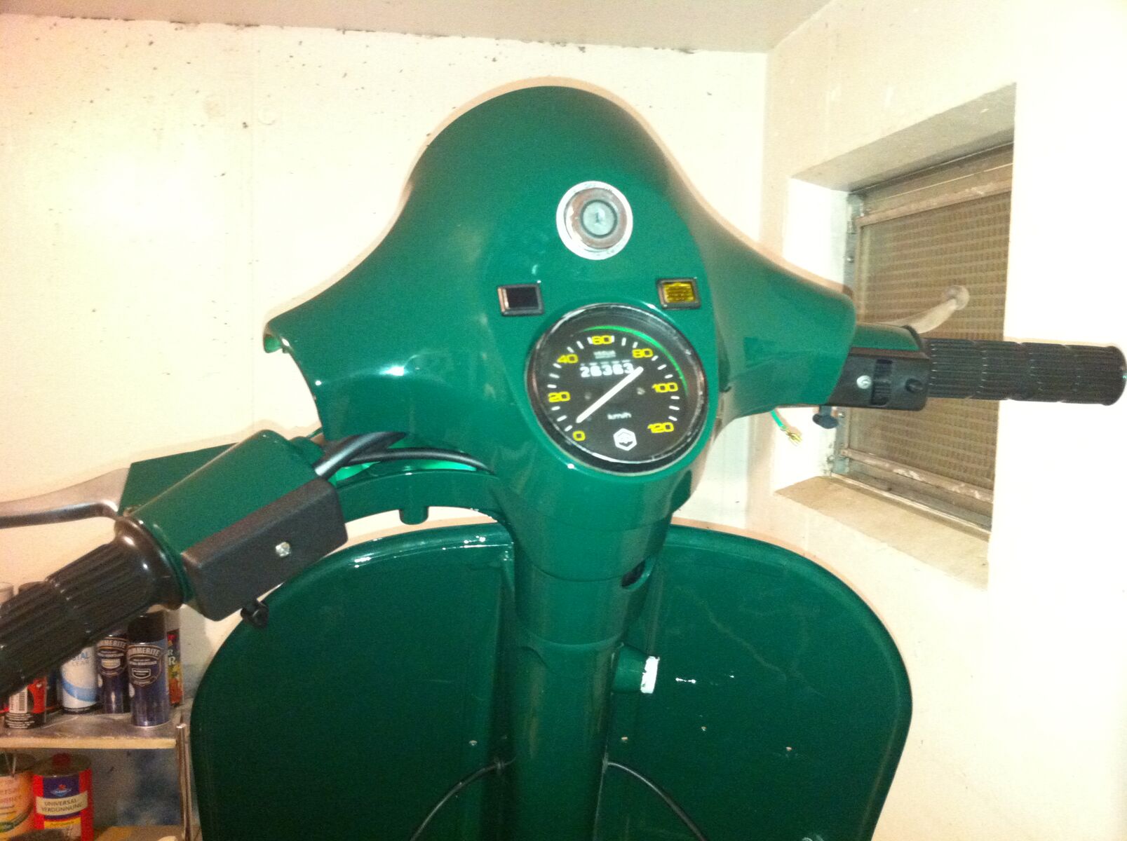

    ich habe ein Problem mit der Elektrik im Lenkerkopf...
    Die Beleuchtung von Tacho Fern und Abblendlicht und der Kontrollleuchte dazu funktioniert nicht richtig. Blinker + Kontrollleuchte funktionieren einwandfrei.
    Wenn die Lenkkopfabdeckung abgeschraubt ist und man das metall unten vom
    Tacho an die Lenkgrundplatte hält funktioniert alles Einwandfrei (Licht
    Kontrolllampen, Tachobeleuchtung, Lichtschalter etc.) Wenn die
    Lenkabdeckung montiert ist dann scheint die Masse zu fehlen...
    Nun meine Frage: Woher bekommt der ganze Kram oben im Lenker seine
    Masse? Geht das über diesen Kabelbaum oder über eine Verschraubung am
    Gehäuse?
    Ich hoffe ihr habt einen Tipp
    Chris

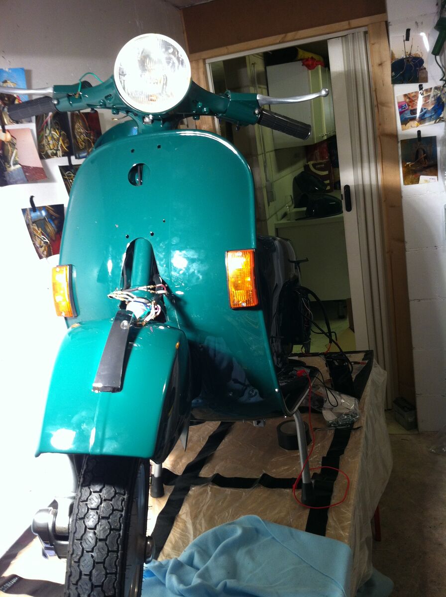

    So....
    die Vespa ist wieder im Tageslicht... und siehe da SIE LÄUFT :)
    Hab nur ein kleines bis mittelschweres Problem!
    Es läuft Benzin aus. Und zwar über den Motorblock und den Auspuff tropft es auf den Boden. Was kann da das Problem sein?
    Die Züge müssen auch noch ein bisschen feiner eingestellt werden (vor allem die Kuppkung) und ansonsten ist sie endlich fertig.
    Hier mal noch ein vereinzeltes Bild. (ich mache mehr wenn entgültig alle probleme behoben sind ;-))
    Chris

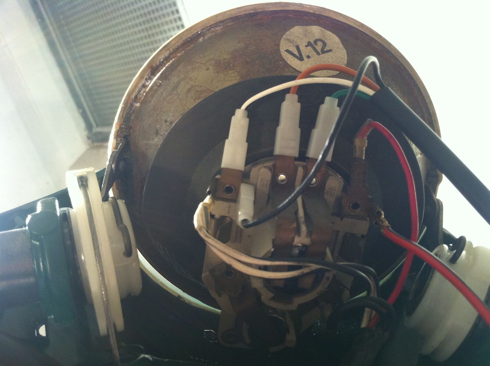

    Ok wir haben uns heute nochmal an der gesamten Elektrik versucht. Es ist ein Ersatzkabelbaum von SIP.
    Ich hab mal einige Bilder geschossen von den Anschlüssen die wir gemacht haben. Bin mir ziemlich sicher dass es nicht ganz stimmt.
    vielleicht kann ja jemand helfen.
    Erstmal der Spannungswandler und das Blinkrelais:
    Spannungswandler müsste so passen glaub ich... aber das Blinkrelais... da bin ich mir höchst unsicher. Hab auch leider davon dummerweise keine Vergleichsfotos -.-
    Scheinwerfer und Zündschloss:
    hier weiß ich auch nicht genau obs so passt weil die Farben nicht mit denen vom Originalkabelbaum übereinstimmen
    und hier die Bilder von vorne in der Kaskade:
    Das sind die Kabel die schon stecken, die müssten passen... was mir zu denken gibt:
    Die sind alle übrig... bis auf das pinke und das Weiße die sind für die Hupe (haben wir schon getestet.. hat funktioniert)
    Ist es normal, dass ein Paar Kabel übrig bleiben?
    Kann man prüfen ob die Verkabelung passt ohne dass der Motor an ist? (weil z.B. Licht ist geht doch nur wenn der Motor läuft oder??)
    Ich hoffe Ihr habt ein Paar Tipps für mich!

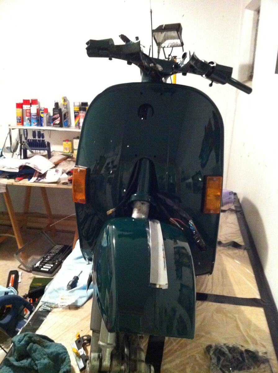

    So mal wieder ein Update...
    Hauptständer, Lenker, Bremspedal und Trittleisten sind installiert.
    Oben am Lenker rätseln wir noch ein bisschen mit der Verkabelung... aber das wird schon klappen ;)
    hier mal ein paar Bilder!
    P.S. Im Moment sind schon Scheinwefer und Tacho und Zünschloss und alles installiert... hatte da nur keine Bilder mehr gemacht...
    Chris
