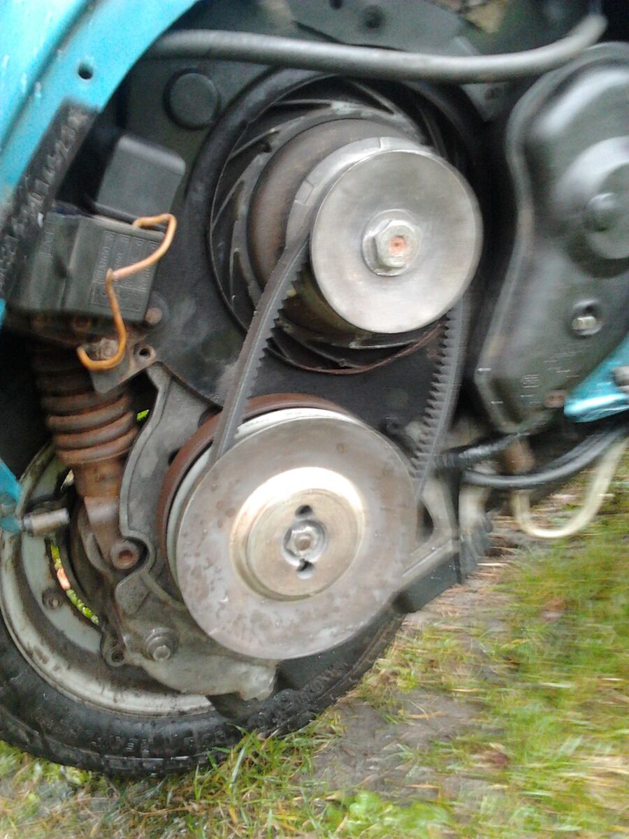

endlich alles einigermaßen repariert! Die Feder der unteren Riemenscheibe hatte in gespannter Position blockiert, deshalb konnte man die Riemenscheibe frei bewegen. Ist jetzt wieder gängig. Dabei hab ich bemerkt das die Passfeder für die äußere untere Riemenscheibe fehlte, ist jetzt neu drin!
Jetzt läuft sie wieder 45... also werd ich wohl als nächstes mal die Variorollen und vielleicht auch Gewichte tauschen, mal kucken was sich denn tut... -
Vario hat gestern ganz den geist aufgegeben, beide Kegelscheibenpaare sind aus irgendeinem Grund frei verschiebbar, also rutscht der riemen und sie fährt noch geschätzte 5 km/h...:-(
Da scheint irgendwo ne Feder zu fehlen! ich mach mal Bilder, ich hab nämlich keine Ahnung wo da eigentlich eine sitzen sollte... -
