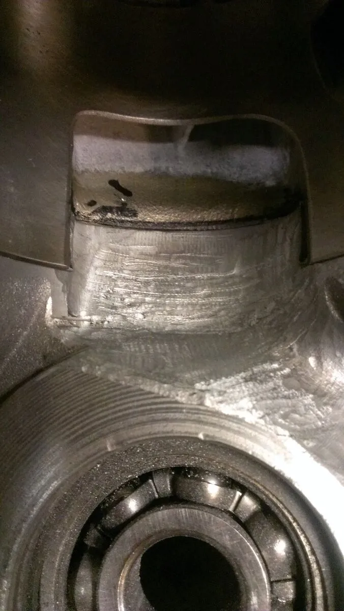

Stell mal ein Foto von Deiner Limahälfte ein, ohne Polrad und am besten auch ohne ZGP. Evtl. hat Dein Gehäuse eine Beschädigung die mit irgendwas geflickt wurde. Darauf lässt zumindest das komische Zeug schließen, was Du mit der ab gescherten Passfeder gefunden hast. Hat an dem Gehäuse schon mal jemand gefräst?

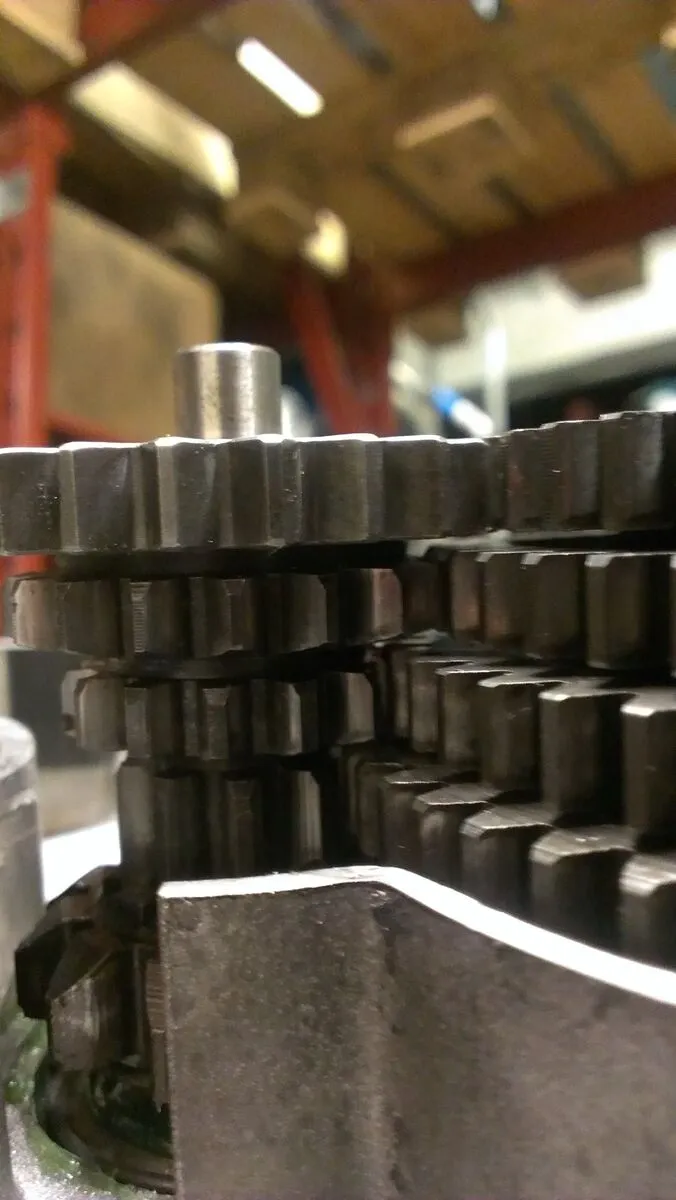

So, heute Gehäuse zusammengesteckt und was soll ich sagen. Getriebe läuft nicht frei. Habe die MadSol Nebenwelle im Verdacht, da gab es Probleme.
Also Morgen wieder zerlegen und ne Standardnebenwelle reinsetzen. Schauen ob es dann besser ist.

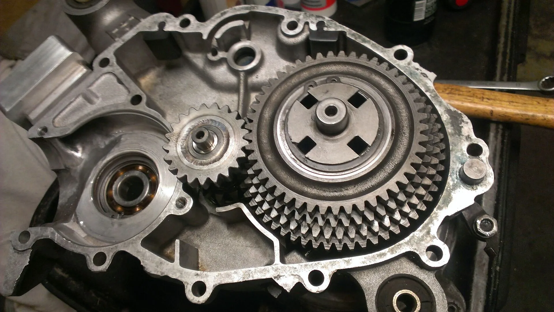

So, heute mal wieder ein bisschen was geschafft.
Alle Lager rein. Schaltarm wieder eingesetzt. Getriebe zusammen gesteckt und distanziert (1/10 mm). Primärkorb eingesetzt. Kickerritzel aufgesteckt und Antriebswelle rein. Testweise mal die Nebenwelle von MadSol gesteckt, schaut gut aus.

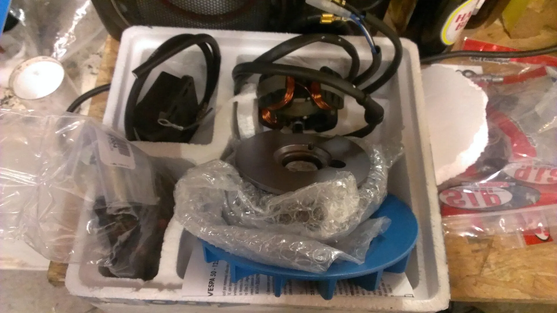

Zündung ist auch endlich da! Kann ich nur empfehlen, was da alles dabei ist, unglaublich.
