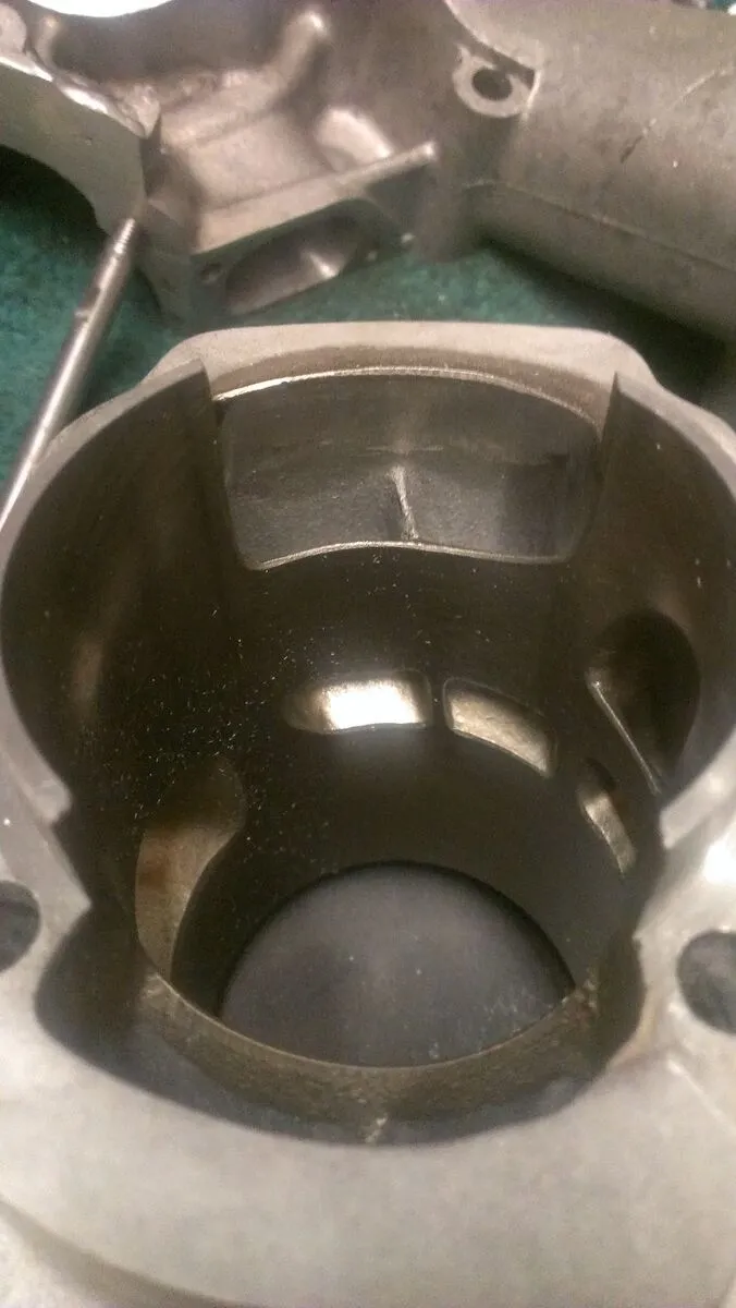

			So, heute mal wieder in der Halle gewesen. Zylinder montiert und Steuerzeiten gemessen. Da mein Gehäuse um 1,5mm geplant ist und ich ne 1,5mm FuDi verbaute habe beim messen haben sich folgende Basiswerte ergeben: Ist:
 QK: 0,9mm
 ÜS: 120,26°
 AS: 181,6°
 Verdichtung: 14,08
 QF ~ 50%Rauskommen will ich bei: QK: 1,1-1,3mm
 US:127,5° - 129,5° -> 2,75mm (1,5 + 1 + 0,25) bis 3,25mm (1,5 + 1,5 + 0,25) FuDi
 AS:190°-192,5°
 Verdichtung: 12 - 12,5
 QF ~ 45%Der Kopf wird bearbeitet und QK, QF und Verdichtung angepasst. Wird dann ähnlich aussehen wie nen Quattrini Kopf und auch besser dichten als der Falc jetzt. Wo bekomme ich jetzt passende FuDi's, am besten aus Kupfer, Alu geht aber auch und KoDi's? Wenn ich morgen in der Firma Zeit habe mach ich mal ne Zeichung, wie ich mir den Kopf vorstelle. Grüße

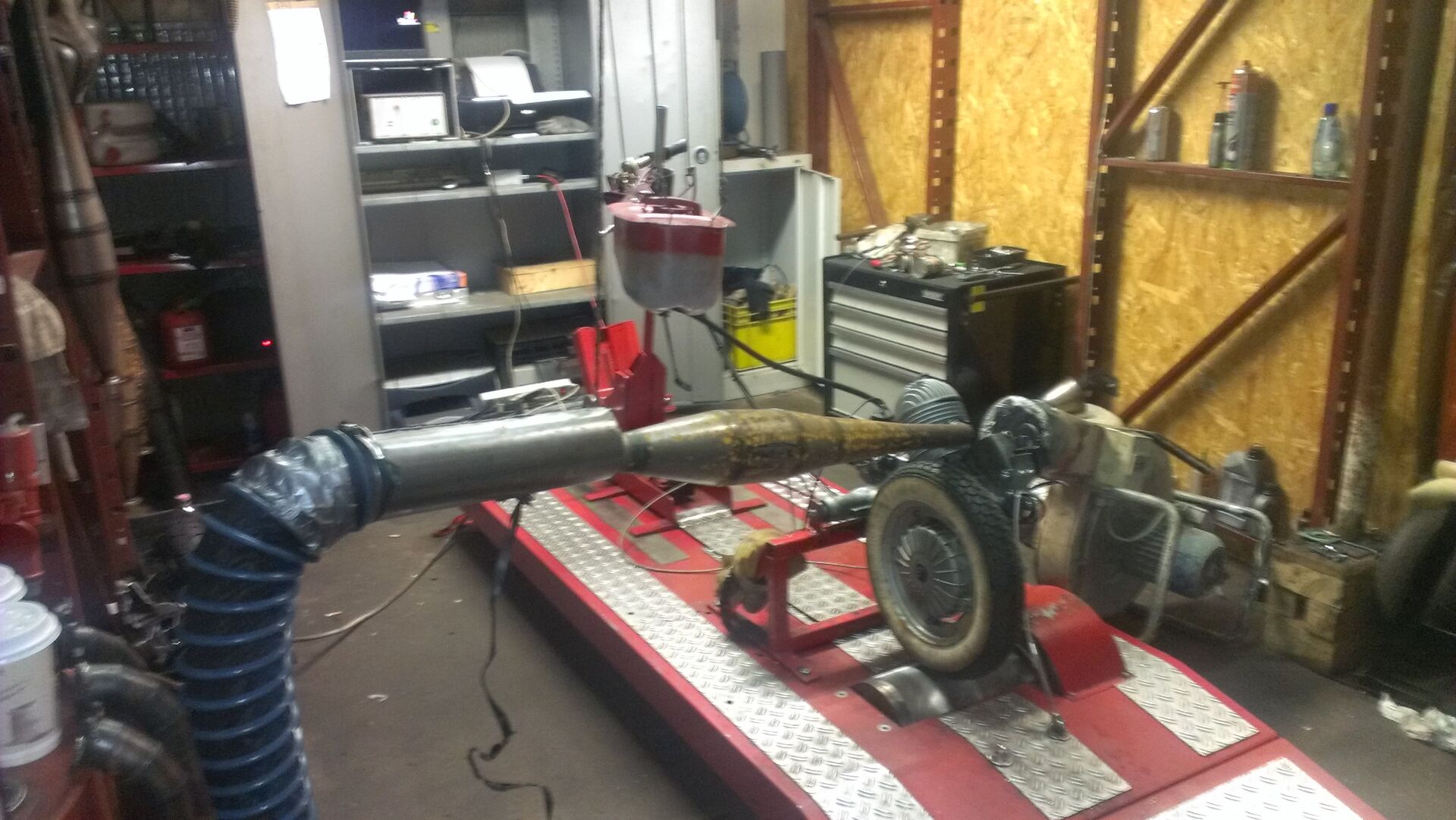

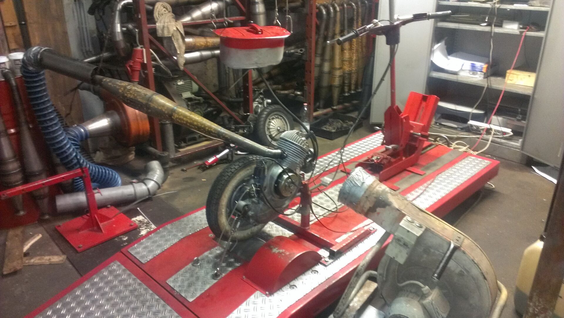

			So Freunde. Heute, wenn alles gut geht, geht es zum ersten Mal auf den Prüfstand. Vergaser und Zündung abstimmen. Mal schauen was die Kupplung so sagt und dann mal ein paar Kurven fahren. Konfiguration ist noch komplett Standard, so wie er geliefert worden ist. Steuerzeiten habe ich aufgeschrieben, aber gerade nicht zur Hand. Der Kopf muss noch zum "Herrn der Köpfe", damit ich die Verdichtung und die QF bei meiner anvisierten QK runter bekomme. Auslass ist auch noch jungfräulich und da geht auch noch einiges, vor allem überflüssiges Material entfernen. Fußdichtungen habe ich soweit alles beisammen um von 2,75 bis 3,25 alles unterlegen zu können. Schauen wir mal. Grüße
 Zapper
			Bin gespannt!
			ES läuft!  Aufn 2. Kick direkt da. Hab da jetzt erst mal nen 39,5er Dello drauf gepackt und damit lief das Teil dann direkt los. Morgen geht's weiter. Kurven habe ich heute keine mehr gefahren, da ich die Schaltung noch mal einstellen muss. Haben wir leider nicht fest genug angezogen die Schraubnippel. Zündung muss ich noch abblitzen und dann geht's los. PS: Der Sound ist übrigens super. Da hat man direkt nen Tröpfchen in der Hose  Wenn ich es schaffe, mach ich morgen mal nen Video. Wenn ich es schaffe, mach ich morgen mal nen Video. Grüße

			wo steht denn der Prüfstand ?
			Bremen, in der Halle, in der ich auch schraube. Grüße
