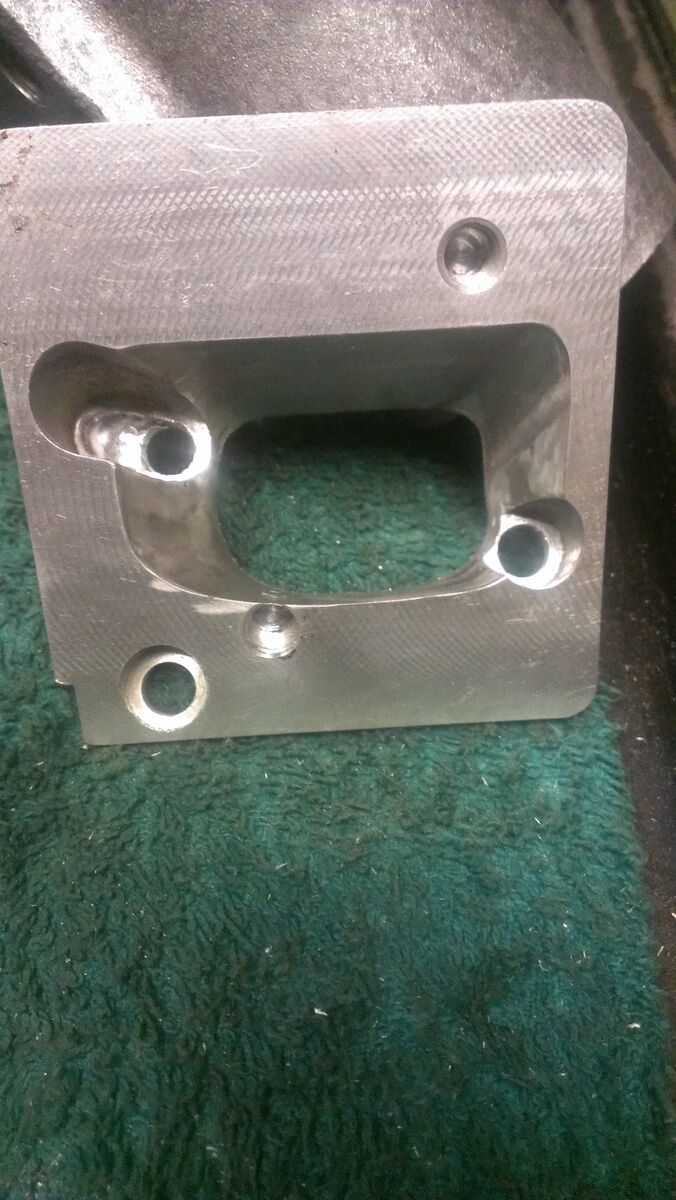

    So, neben Kaffee trinken und schnacken hab ich heute auch wieder was geschafft.
    Den MRP Ansauger habe ich auf die VForce4 angepasst, das Langloch wurde dicht gebraten, Dichfläche wieder geplant, und das ganze noch etwas bzgl. Strömung und Kanten optimiert.
    Den Einlass habe ich noch etwas Richtung Zylinderfuss hochgezogen und unnötige Kanten entfernt.
    Die komische Welle in den Überströmern des Zylinders habe ich auch entfernt.
    Morgen noch die Überströmer am Gehäuse noch mal kontrollieren, dann wieder alles sauber machen und dann können die neuen Lager rein.
    Grüße

    Zylinder um ein paar Rippen erleichtert damit er dann auch mit dem Ansauger passt. ;)

    schau dir bitte nochmal die, jetzt hat sich meine abgefuckte tastatur auf englisches layout umgestellt....
    schau dir bitte nochmal die ueberstrome an, diese komische welle dadrin diente dem dichten auf der originalen dichtflaeche. dass auch sicher nirgends luft zieht
