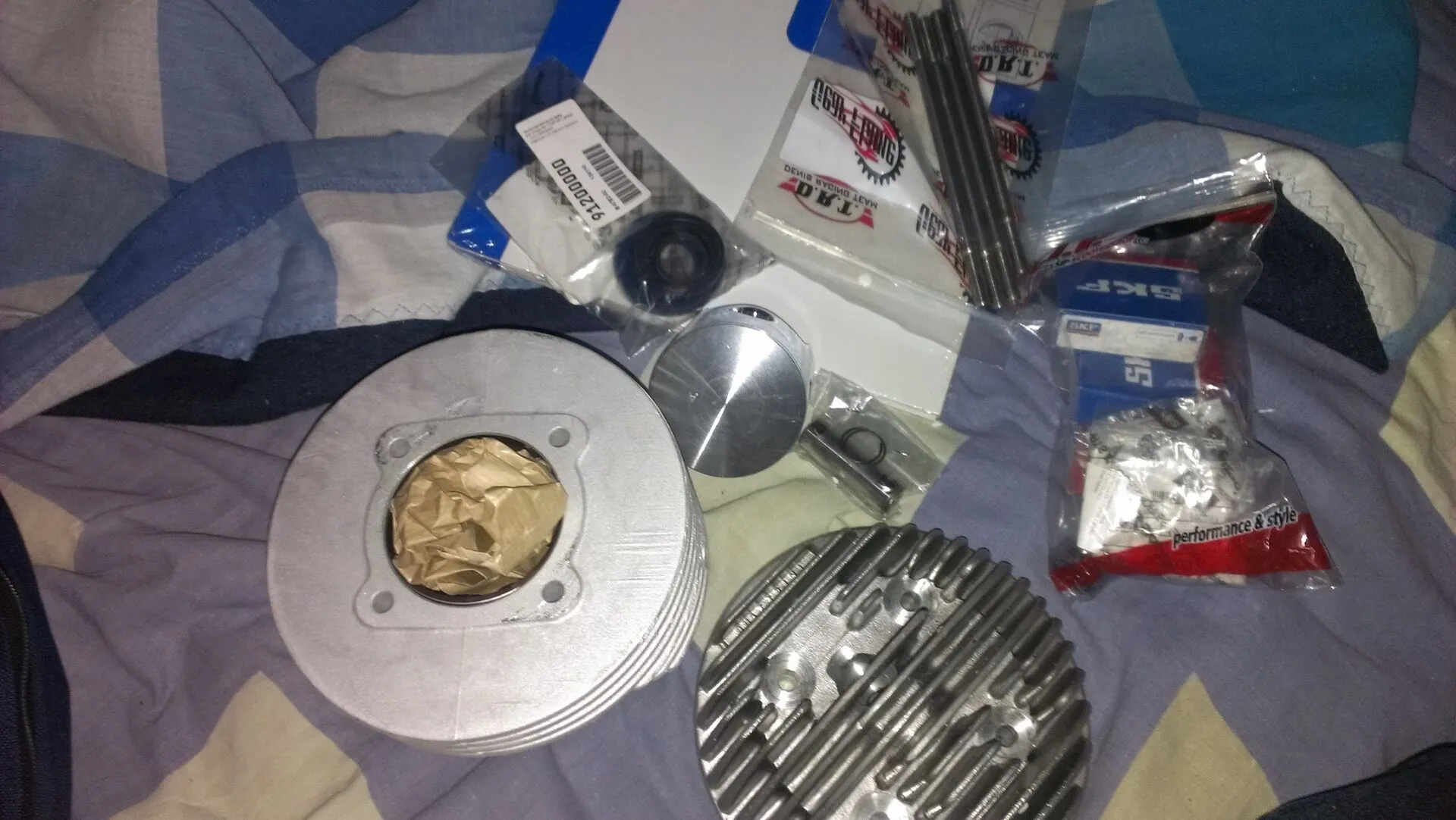

So Freunde, ich habe eine Alternative gefunden. Es wird ein Falc Mono 60x54 ohne Steg im Auslass.

Jo ![]()
Aber leider kann ich den Zylinder nicht gebrauchen. Der Auslassstehbolzenabstand ist bei M8 lediglich 52mm und ein versetzen ist leider nicht ohne sehr großem Aufwand möglich. Sonst aber ein sehr schöner Zylinder. Der ungünstige Auslass ist scheinbar den PnP Bestrebungen von Quattrini mit diesem Zylinder geschuldet. Ich bin leider davon ausgegangen, das der Stehbolzenabstand dem des M1L60 entspräche, aber da hab ich leider falsch gedacht. Man findet da ja auch nirgends Informationen zu den Details.
Aber wat sollet, ein anderer Zylinder muss her. Ich muss mich noch entscheiden, will aber eigentlich bei Gehäuse gesaugt und Monoauslass bleiben. Da kommen dann im 60er Umfeld nur noch der Falc in Frage oder mit 57mm der Polini Evo. Alternativ, aber leider dann wieder direkt, der M1L60. Fragen über Fragen. Nochmal gut 150€ mehr für den Falcen oder günstiger mit dem Alu Polini. Erstmal geht der M1 60 zurück. Schade eigentlich.
