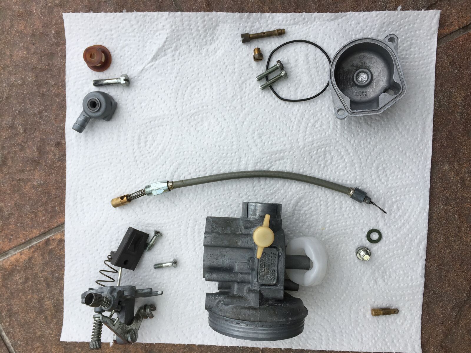

    Vergaser ist demontiert und gereinigt.

    Tank ist schön sauber, Auslauf ist auch gut. Gaser reinigen, zusammen bauen, weiter suchen...
