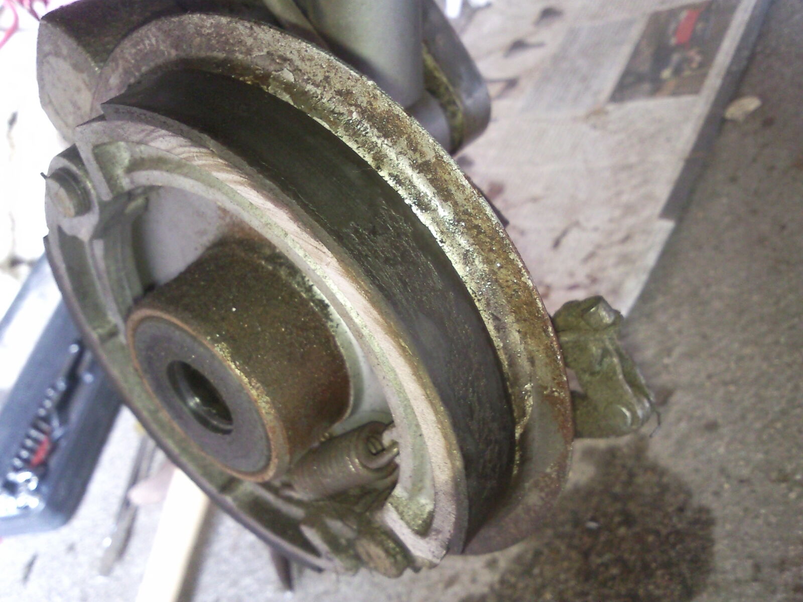

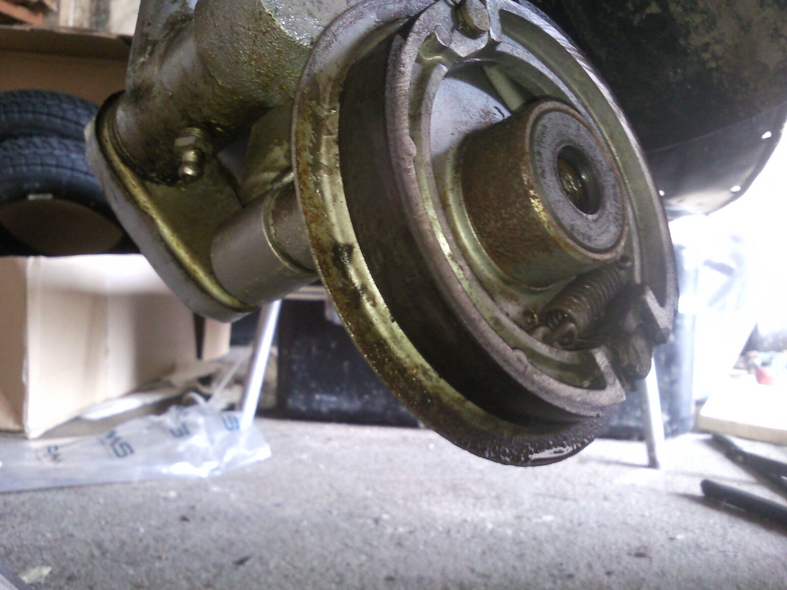

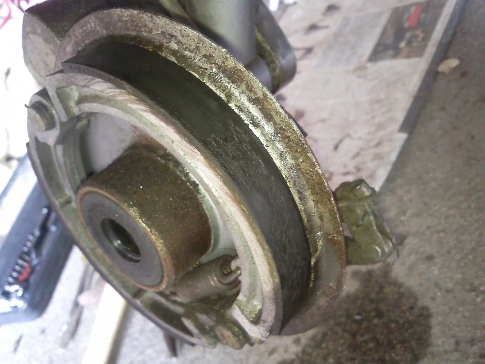

Ist der Gewindering zwischen den Lagern ein Linksgewinde oder ein Rechtsgewinde? ich kriege den jetzt zwar zum Packen, aber da bewegt sich kein Stück, zumal die Feder dann immer eintaucht. Bitte helft mir! ich bin da jetzt so lange schon dran. ich darf den auch nicht kaputt machen, weil der
nicht mehr erhältlich ist...

Ist der Gewindering mit den zwei Einbuchtungen (zwischen den Lagern) auch ein Linksgewinde??? Wie macht ihr den raus? (Ich denke mal, ihr benutzt das Spezialwerkzeug dafür nicht).
Zwei Pins an eine Mutter schweißen (wie es in einem anderen Threat der Vorschlag war) fällt flach, weil ich kein Schweißerät habe. -

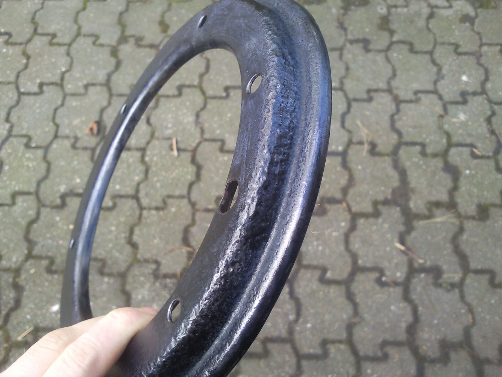

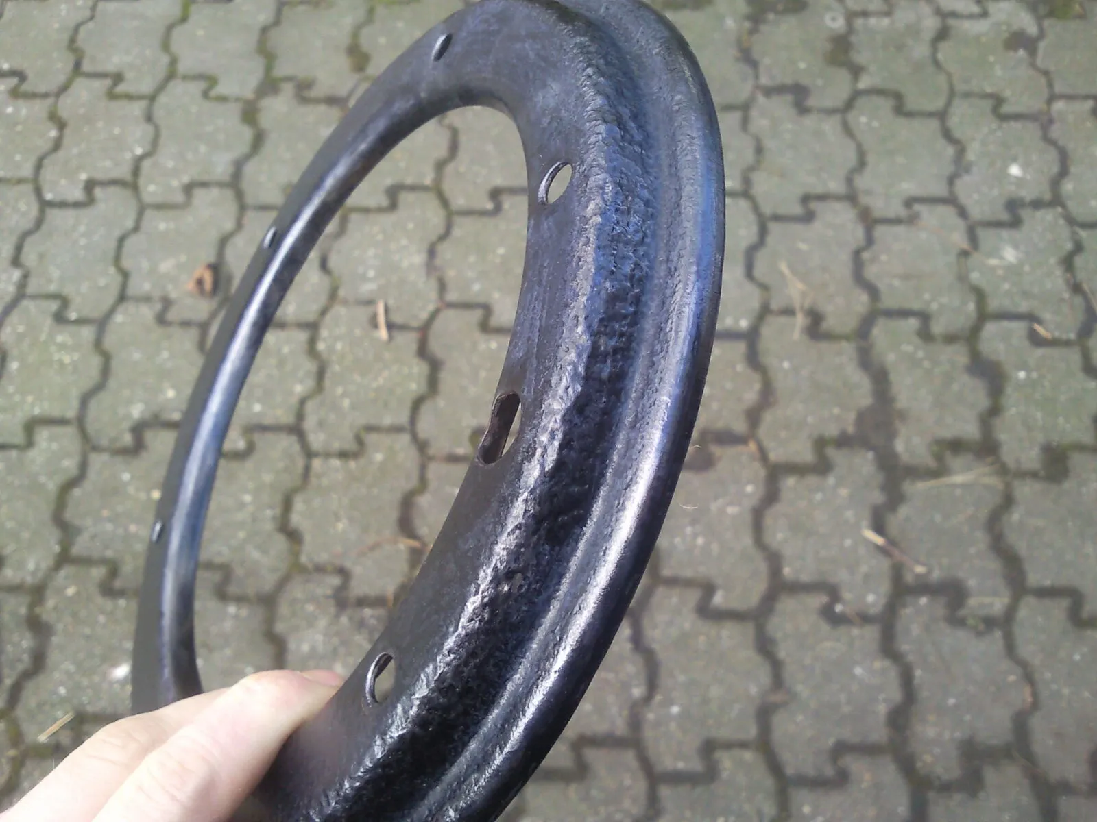

ich suche für meine V50 N (1970) passende Felgen für die 9 Zoll 4-Loch Version.
Im Scooter-Center habe ich folgende gefunden:Sind das die passenden? In der Beschreibung steht: "Wird auf den italienischen Vespa V 50 S vor Baujahr 1963 verwendet".
Wo finde ich passende? Ich möchte die Lackierung selbst machen lassen. -

Gibt es Erfahrungswerte, die [lexicon='Bremstrommel',''][/lexicon] von der Nabe zu trennen und wieder (mit der neuen Nabe) zusammen zu setzen?
Viele Grüße -
Für die Bremsbeläge habe ich schon Ersatz, aber die Beläge sind fast genauso dick wie die neuen, sodass ich sie wie in der Vespa-Bibel beschrieben aufabeiten wollte. Aber ich finde auch, dass Sicherheit vorne steht und wollte im Forum auf Nummer sicher gehen.

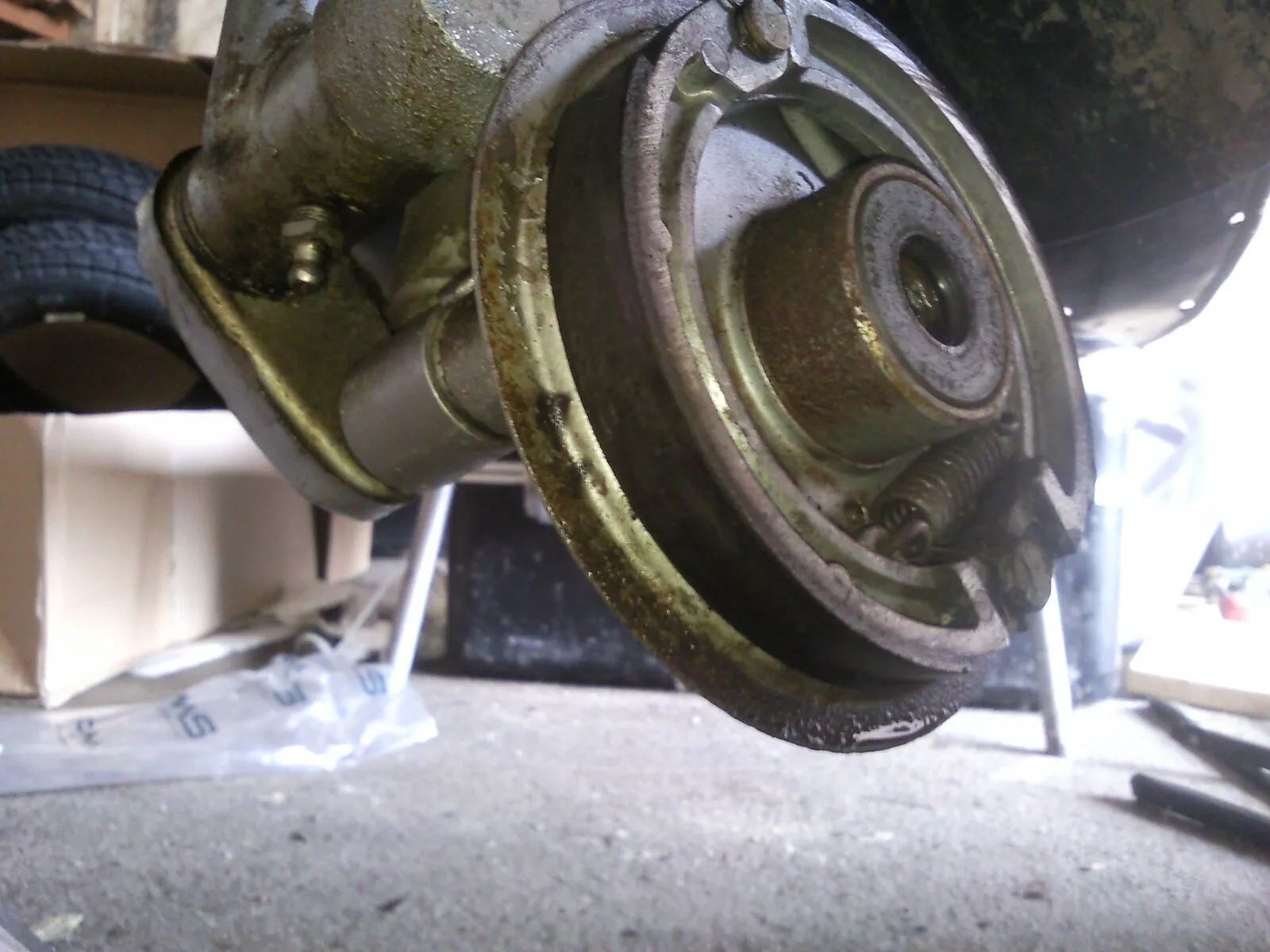

So, nun stehe ich vor der nächsten Sache.

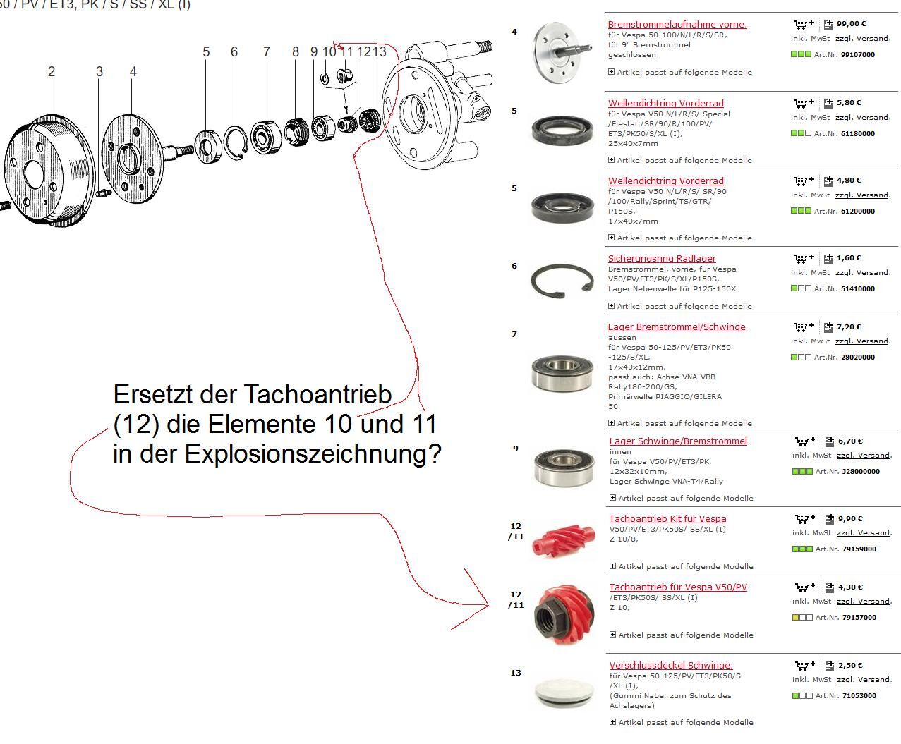

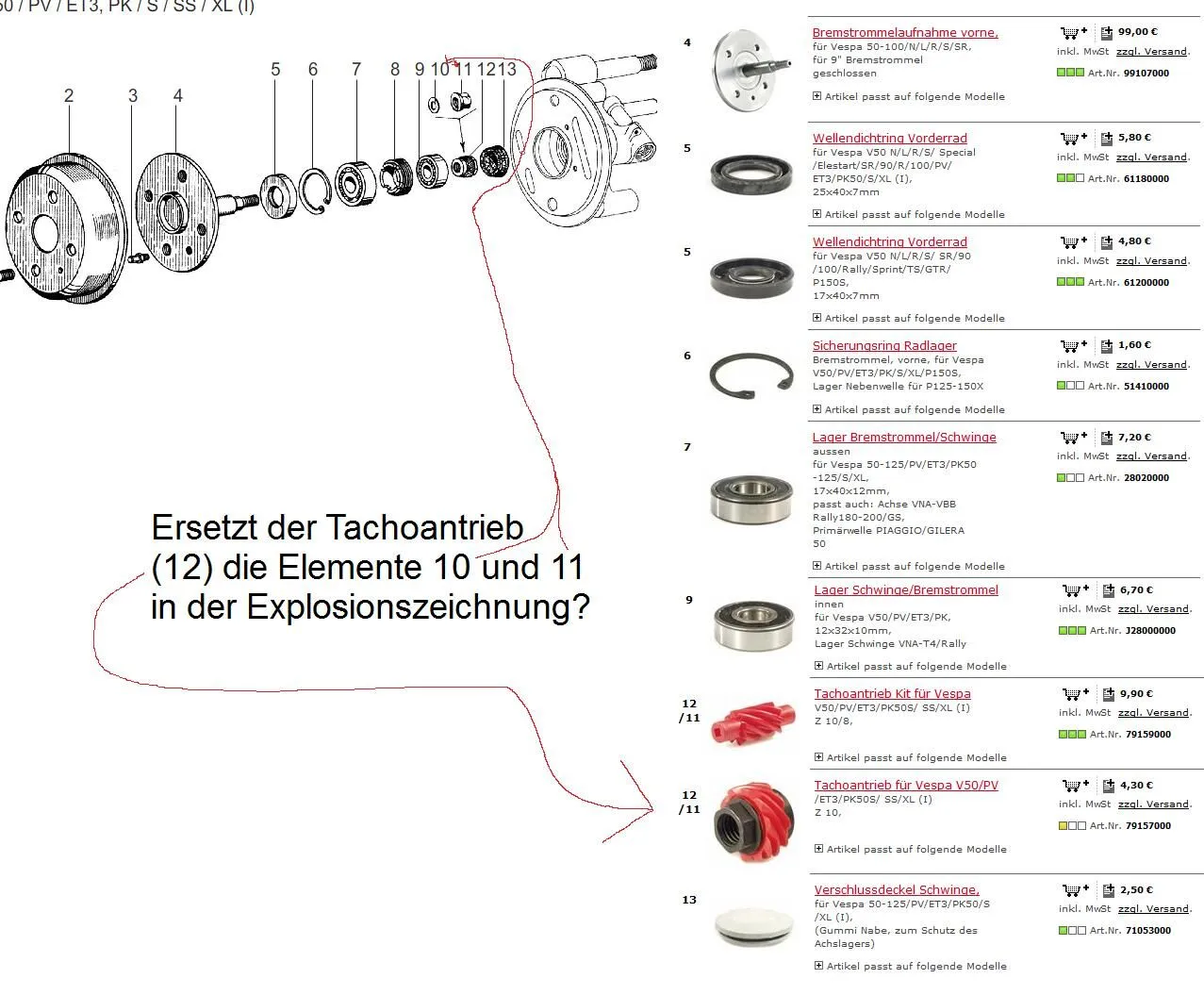

Ich habe nun geschaut, wie es mit der Neuanschaffung von Mutter und Lagern aussieht und es tun sich erneute Fragen auf.
Der Einfachheit halber habe ich die Explosionszeichnung von s.i.p. und die entsprechenden Teile in eine JPG gepackt.Quelle:
Fragen:
brauche ich von Produkt 5-13 alles neu?
Ersetzt der Tachoantrieb für Vespa V50/PV(das untere 12/11) die Mutter, mit der ich das Gewinde abgerissen habe? (Die gibt es nämlich bei dieser Auflistung nicht)
Gibt es eine Anleitung, wie der Aus- und Einbau funktioniert?
Brauche ich spezielles Werkzeug?
Was ist (8 )?
Wie bekomme ich 2 und 4 voneinander getrennt? Die sehen aus wie aus einem Guss.Über Antworten bin ich wirklich sehr dankbar!!!
