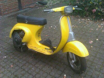

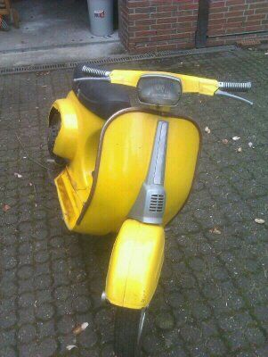

Hier sind mal ein paar bilder.....mehr hab ich noch nicht.
kann mir mal einer sagen was die löcher links und rechts neben dem 50 special emblem zusuchen haben.....hat wohl jemand blinker montiert.....original sind die nicht oder....?

ich bin schon länger auf der suche nach ner 50n.....und hab jetzt jemanden gefunden der eine loswerden will.( 50 n special Bj.77)
das ding stand laut seiner aussage jetzt min.10 jahre rum, und ist total zerfrickelt
leider hat er keine papiere mehr und irgentwas erzählt das die karre mal als gestohlen gemeldet war, sein vorbesitzer hätte das aber geklärt.
am motor wurde einiges verändert......was weiss er aber nicht, hat aber gemeint das beim wechseln von einem lager eine motorhälfte gerissen sei.
meine frage ist nun was kann das teil noch wert sein, will ja nicht zuviel bezahlen .....werd auch mal bilder reinstellen

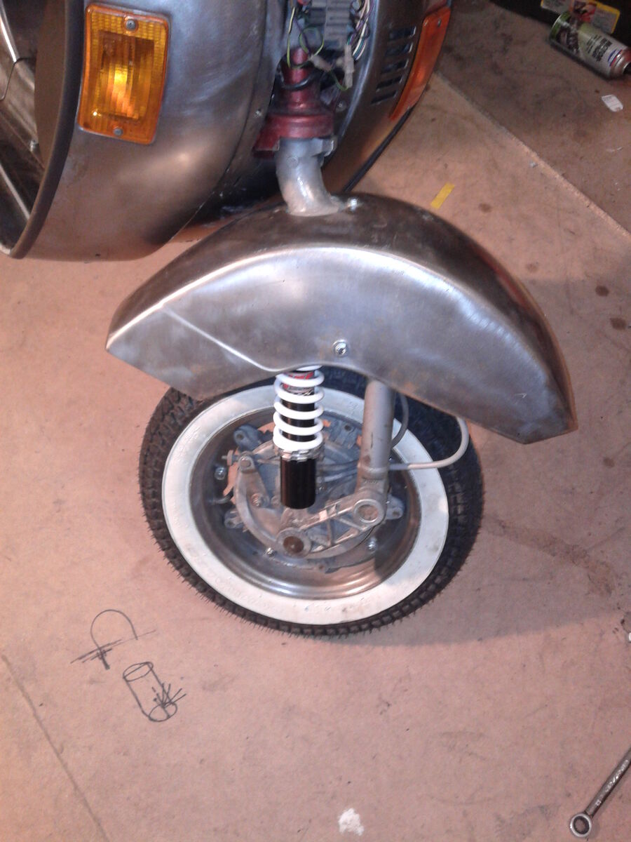

die frage hab ich mir auch gestellt...als ich meine pk50xl1 neu aufgebaut hab.
es gibt wirklich einige möglichkeiten von günstig bis teuer
ich kenne diese vier, die beiden günstigeren sind von carbon(schwarz-rot) und yss(schwarz weiss) ich hab mich für den yss entschieden
der is im gegensatz zum original wesentlich härter und ist kinderleicht verstellbar.kostet um die 40-50 euro
dann gibt es noch den klassiker von bitubo(schwarz rot) die sind wirklich für nen strammen einsatz....und kosten ca.150 euro das stück.....!
es gibt auch schicke dinger von malossi die sind noch teurer als die bitubos und wohl eher was fürs rennen....schau mal auf der seite vom scootercenter!
hier mal ein bild von meinem neuen

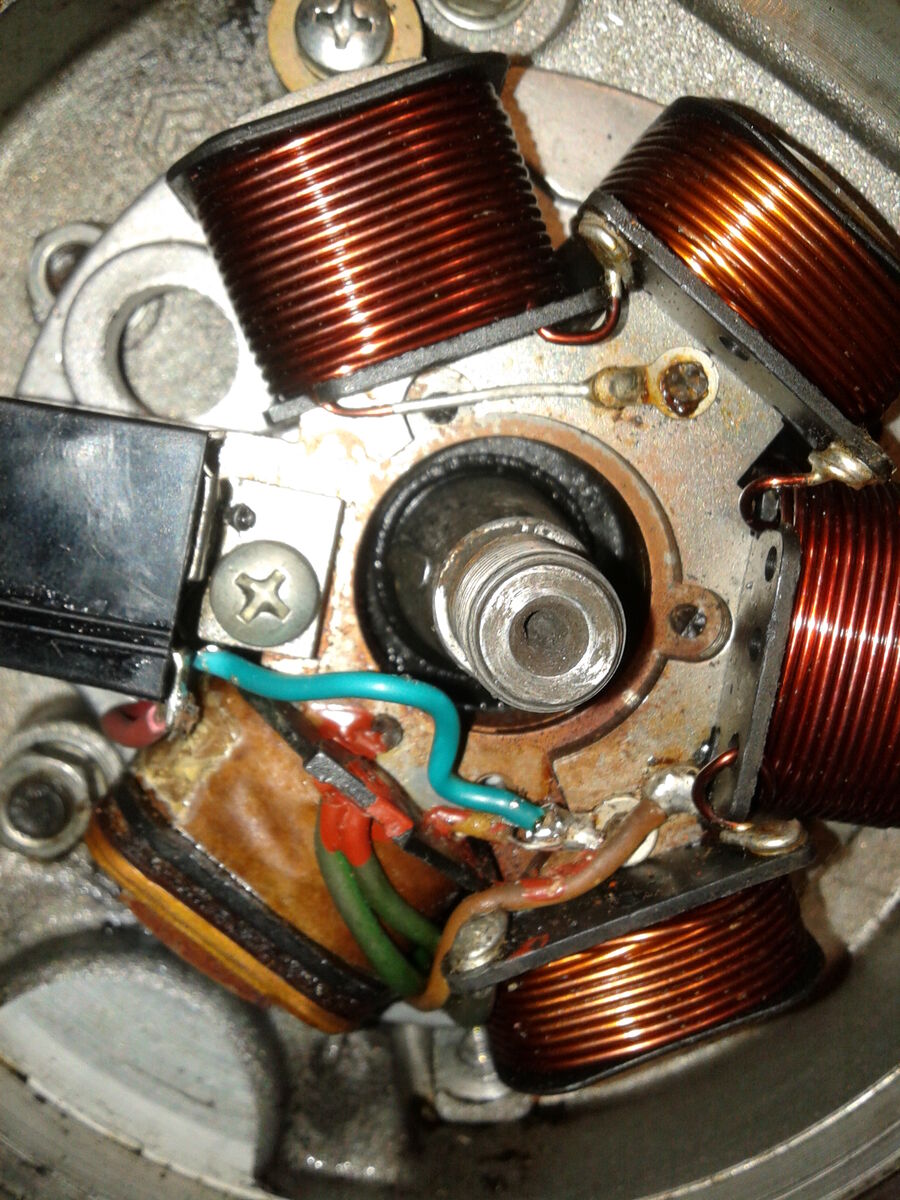

hab mal bilder gemacht damit ihr ma sehn könnt watt ich mir hier zurechtlöte.....also pick up is drinn....und ein neues cdi. hab immernoch keinen funken......ICH KÖNNT EIN EI ESSEN ![]()
kann das pick up kaputt gehen wenn ich es an die falsche stelle löte und die zündung teste?
das grüne kabel kommt auf masse. du darfst an dem pickup nicht so ewig rumbraten, das muss rucki zucki gehen mit dem löten, sonst ist der neue auch gleich kaputt
unnnnd: einige nachbau pickups müssen erst auf der unterseite plan geschliffen werden, wenn das pickupgehäuse ein bündiges verschrauben mit der zündung verhindert.

hab gestern ein neues pick up in meine zündung eingelötet, bin mir aber nicht sicher ob ich das kleine grüne kabel an der richtigen stelle verlötet hab. kann mir mal einer beschreiben wo das genau hinkommt?
hab auch ne neue cdi verbaut und ein neues zündkabel, ich hab aber keinen zündfunken, und leider ahnung was nicht stimmt
hab gestern das neue pick up eingelötet, aber ich weiss nicht ob ich das kleine grüne kabel an die richtige stelle gelötet hab. ich konnte leider nicht sehen wo das alte hin ging
weil alles in sone dichtmasse veschmiert war.

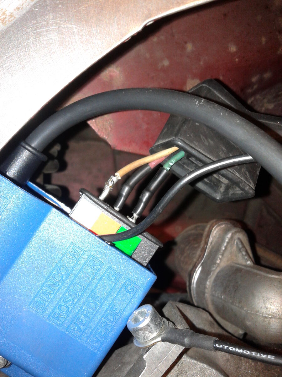

sooooo...hab wieder nen zündfunken , aber anspringen tut sie trotzdem nicht ![]()
bevor du jetzt blind die cdi tauschst, zieh erstmal das grüne kabel an der cdi ab, nimm das in die hand und tritt den kicker. wenns jetzt in der hand leicht bitzelt, haste saft auf der zündung.
ich vermute, dass erstma gar nix ankommt, aufgrund eines kabelbruchs.
