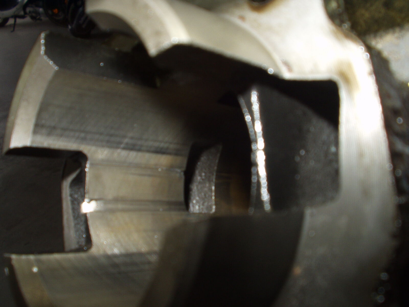

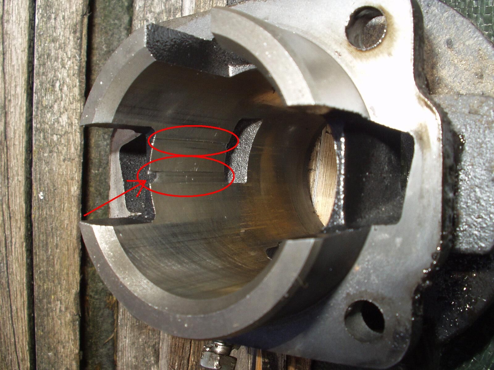

    • October 3, 2012 at 13:06
    So, habe heute früh meinen Zylinder demontiert mit folgendem Ergebnis:
    Schuld an der ganzen Misere war ein Segering zur Sicherung des Kolbenbolzens. Der hat sich nach 600km( der Himmel weiß warum) etwas aufgelöst (Siehe Bild). Das Ergebnis ist auf den anderen Bildern zu sehen. Was habt ihr über den Zylinder für eine Meinung, brauche ich da einen Neuen? Die beiden gekenntzeichneten Riefen sind ca. 1mm tief und unten ist etwas ausgebrochen. Wenn nicht, wie muß ich ihn behandeln? Und vor allem was habe ich bei der Montage des Segeringes falsch gemacht? Motor spalten werde ich hoffentlich doch nicht müssen.
    So, viele Fragen, ich hoffe auf ein paar hilfreiche Antworten.
    Danke im Voraus

  • Pk50 xl macht keinen Mucks - mein Latein ist am Ende
    • rpynhuith
    • October 1, 2012 at 22:18
    Dann werde ich wohl oder übel den Feiertag zum Schraubertag machen und dem Motörchen die Mütze abnehmen. Hoffentlich kommen mir nicht nur Metallspäne entgegen! Mein einziger Trost ist, dass ich den Fehler hoffentlich eingegrenzt habe, denn "Jack", der Zündfunkentest ohne Stecker mit abisoliertem Zündkabel war zufriedenstellend.
