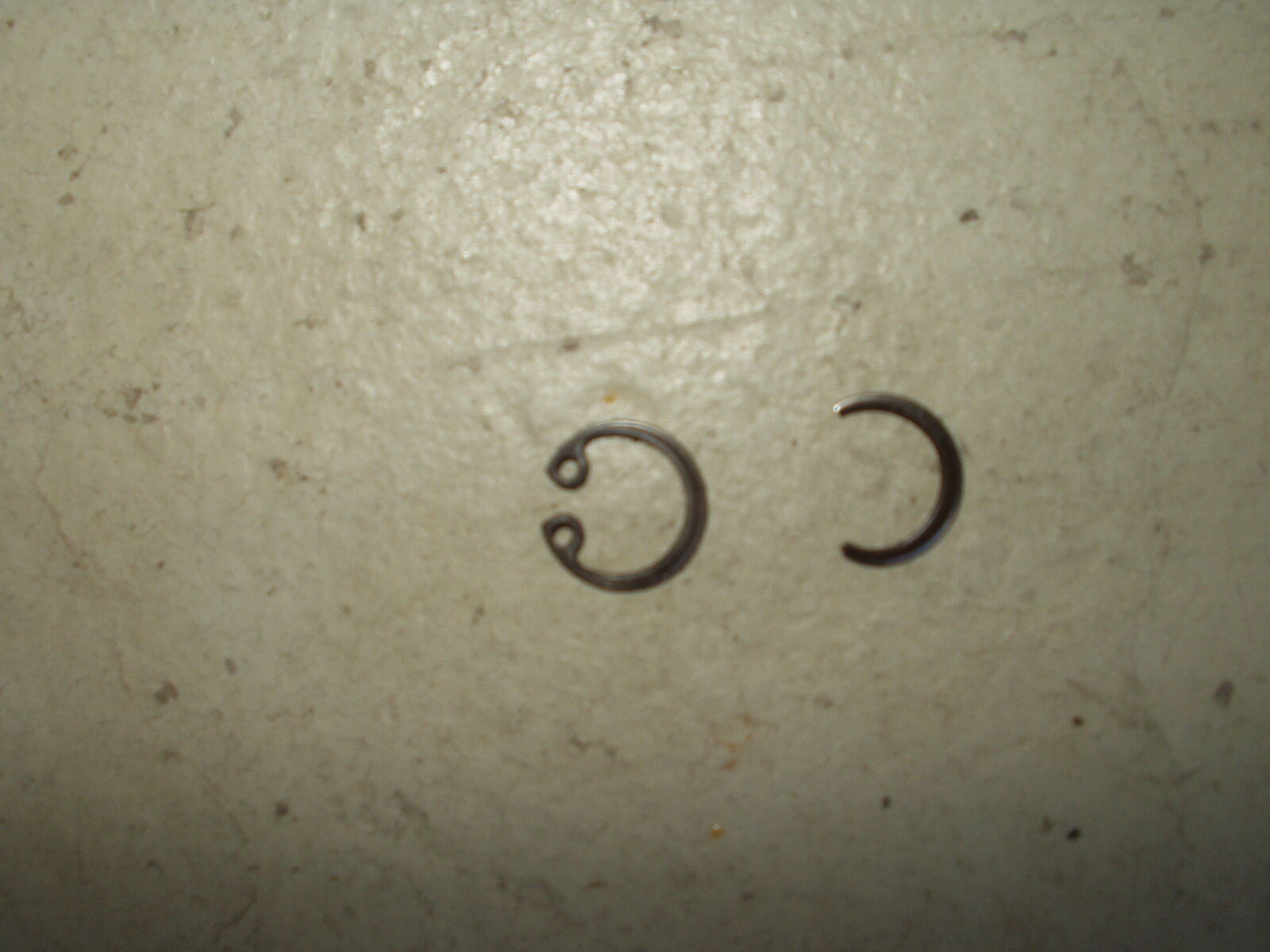

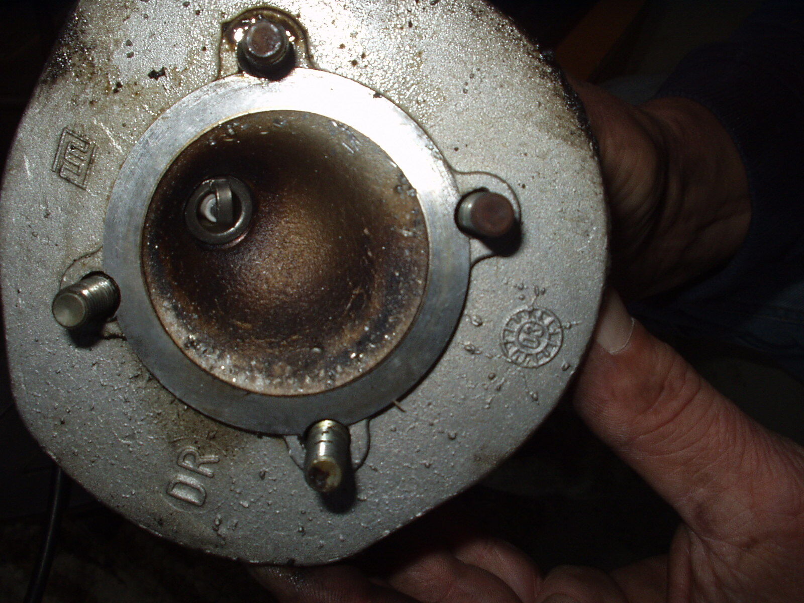

    So, habe heute früh meinen Zylinder demontiert mit folgendem Ergebnis:
    Schuld an der ganzen Misere war ein Segering zur Sicherung des Kolbenbolzens. Der hat sich nach 600km( der Himmel weiß warum) etwas aufgelöst (Siehe Bild). Das Ergebnis ist auf den anderen Bildern zu sehen. Was habt ihr über den Zylinder für eine Meinung, brauche ich da einen Neuen? Die beiden gekenntzeichneten Riefen sind ca. 1mm tief und unten ist etwas ausgebrochen. Wenn nicht, wie muß ich ihn behandeln? Und vor allem was habe ich bei der Montage des Segeringes falsch gemacht? Motor spalten werde ich hoffentlich doch nicht müssen.
    So, viele Fragen, ich hoffe auf ein paar hilfreiche Antworten.
    Danke im Voraus

    Der Zylinder ist am Sack, bei der/n Riefe(n).
    Du hast die falschen Clips benutzt. Da gehören die runden G-Clips von DR rein (rund) und nicht die (eckigen) Seeger-Ringe! Typischer Anfängerfehler.

    • October 3, 2012 at 18:53
    • #54

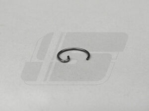

    Wie sehen die dann aus, diese Segeringe waren bei meinem Zylindersatz original dabei?
  • Partagas
    2,806
    554
    Steiermark
    V5B3T, VNB2T
    • October 3, 2012 at 18:59
    • #55
    Wie ein "G" ^^
