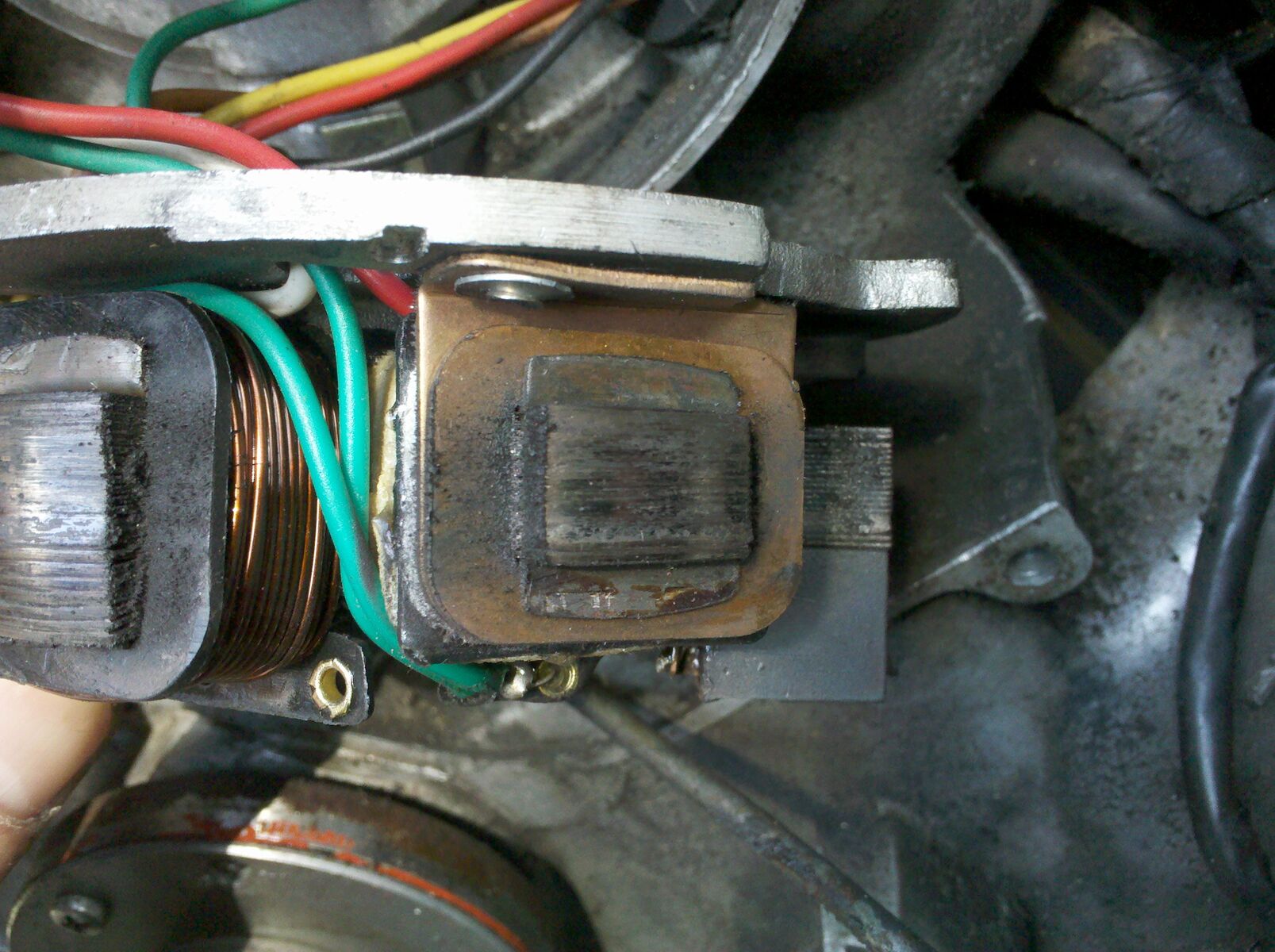

    Moin,
    wie bereits vermutet, habe ich mit meiner Meinung eine Zündungsproblem zu haben recht behalten. Ich lasse mal die Bilder sprechen und hoffe jetzt, daß ich meiner Freundin nicht erklären muß, daß ich Ihr Geld zum Fenster raus geworfen habe...
    Dazu fällt mir nur ein: Schuster bleib bei deinen Leisten.
    Gruß Siggi

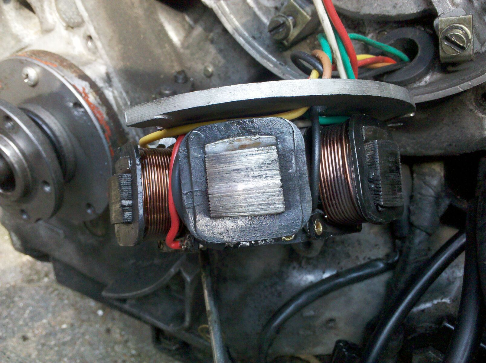

    Moin,
    beginnen wir mit Manuel, der Ziehkeil auf der Kurbelwelle ist vorhanden und i.O.,
    Zu Kassanovas Beitrag: die Kürzung am Zündkabel habe ich vorgenommen, ist ja ein gängiger Fehler nicht nur bei Rollern, Zylindergebläsehaube habe ich eben mal demontiert, erweckt auf mich den Eindruck als wäre es Alu, wobei ich mit Tunigzylis aus Alu bei den Plastikrollern eher nicht so dolle Erfahrungen machen musste... beim Vergaser habe ich mich geirrt, es ist ein 16/14er der außen und innen einen sauberen Eindruck erweckt, Sprit musste ich eben ja wieder mal ablassen und der ca. 1/3 gefüllte Tank war binnen ca. 60 sec. leer, das Sieb, welches sich am Vergaser befindet ist absolut sauber, erweckt einen fast noch neuwertigen Eindruck. Zur Stroboskoplampe: ich habe leider keine und kenne leider niemanden der eine besitzt... Ist ein riesiges Hinderniss, ich weiß. Hab mal in der Bucht geschaut, da gibt es welche für ca. 25€, hat jemand ne Ahnung ob die was taugen? Wenn ja, würd ich mir einfach mal eine zulegen. Zum Auspuff, ich habe, als ich den Hinterreifen gewechselt habe nur den Flansch zum Krümmer gesehen, ich werde den morgen einfach mal demontieren und die Durchgängigkeit prüfen, wobei ich mir recht sicher bin, das ein Zündungsproblem besteht. Auch wenn die Symptome bei nem verstopftem Auspuff ähnlich sind, hatte ich mal an einer Hercules, war es doch möglich diese Bergab über einen bestimmten Punkt zu bringen und dann drehte sie trotz Ölkohleansammlung noch recht willig weiter, auch wenn die Talfahrt längst beendet war.
    An Chup, ich habe den alten Pick Up aus gelötet und den neuen wieder eingelötet, kann man meines Erachtens nach nicht viel falsch machen, korrigiert mich da bitte, wenn ich falsch liege. was ich aber eben feststellen musste ist, daß sowohl der neue als auch der alte Pick Up wohl am Polrad geschliffen haben. Man sieht eine deutliche Einfräsung eines am Polrad befindlichen Niets. Vielleicht relativiert das ja meine eben getroffene Aussage bereits. Nachdem Austausch des Pick Ups war jedoch keine Veränderung da... Die CDI wäre natürlich auch noch ein Kandidat. Ich habe die vorhandene mal durch die einer in etwa gleich alten Sfera ersetzt, mit dem Resultat, daß es keinen Zündfunken mehr gab. Kann man die CDI irgendwie überprüfen, oder sollte ich wieder auf Verdacht eine neue bestellen? Immerhin ist die ja recht gut zugänglich, von daher wäre es ja relativ Simpel... :)
    Leider nützem mir die Bilder der geposteten ZGP nicht viel, da sich die bei mir vorhandene etwas unterscheidet. Weiß nicht ob es am Ele-Starter liegt, aber ich habe eine ähnliche Kerbe auf der ZGP in etwas gegenüberliegend gefunden und auch eine solche Zunge, nur halt ebenfalls gegenüberliegend. Da sich diese beiden Markierungen aber ziemlich genau decken, sollte, insofern es denn wirklich die Markierungen sind, die Zündung richtig eingestellt sein.
    Ich habe mal zum Vergleich Bilder meiner ZGP hochgeladen, vielleicht entdeckt ja jemand etwas ungewöhnliches :)
    Und erneut bedanke ich mich herzlich für die rege Anteilnahme.
    Gruß Siggi
    Moin moin,
    als erstes mal vielen Dank für die Antworten, am Mi. habe ich mal wieder frei und werde mir die ZGP nochmal anschauen. Bei mir werden alle drei Bilder in einer Reihe dargestellt, ich vermute aber mal, daß der ZZP auf Bild 3 richtig eingestellt ist, oder? Ich kann mir aber nicht so richtig wirklich vorstellen, daß das der alleinige Fehler ist, denn die Leistung beim Beschleunigen ist so weit ganz ok, also für die Vermutung, daß der originale Zylinder montiert ist. VIelleicht sollte ich nochmal versuchen das Verhalten etwas detailierter dar zu stellen. Aus dem Stand beschleunigt fängt der Motor kurz vor erreichen der Drehzahl auf der die Variomatik zu verschalten beginnt zu "zwitschern", als ob Zündaussetzer vorhanden sind. Sobald die Vario die Übersetzung länger werden lässt und die Drehzahl wieder sinkt ist dieses zwitschern wieder weg, bis das Mopped so ca. 37 Km/h erreicht, dann setzt es wieder ein und die Vespa quält sich seeehr langsam auf die 40 hoch. Während sie das tut, hab ich das Gefühl als wolle Sie schneller, nur könne Sie nicht.... Auch wenn man "Top Speed" erreicht hat fährt sie nicht kontinuierlich, sonder man spürt ein zwar schwaches, aber deutliches Ruckeln. Es ist jetzt kein übles Stottern, aber für einen kurzen Moment (Sekundenbruchteile) wird sie schneller um dann wieder langsamer zu werde, was natürlich auch wieder nur für nen Augenblick andauert. Dabei ist es völllig egal ob man Voll- 3/4-, oder nur Halbgas fährt, erst wenn man bei ca. 1/4 Gas die Geschwindigkeit manuell konstant hält hört es auf. Wenn es aber auch nur ein ganz kleines bisschen Bergab geht, dann hört es sich genau so an, als würde man die Zündung ausschalten. Der Motor tourt dann wieder etwas ab, und beginnt wieder zu zünden, natürlich nur kurz, da man dadurch ja auch wieder schneller wird.
    Was ich bis jetzt genau weiß, ist daß ein 16/15 Dello als Vergasser drin ist. ob der Zyli wirklich noch der originale ist habe ich nicht weiter geprüft, aber da das Mopped eher sehr gemütlich Vorwärts geht liegt die Vermutung ja nahe... Auspuff ist, soweit ich das beurteilen kann original. Habe mir einen (vermutlich nicht passenden) Sito+ zugelegt. Der sieht am rausstehenden Röhrchen anders aus, der verbaute Pott hat ein "gequetschtes" Endrohr, mein Sito+ ein rundes.
    Ich werde am Mi. mal ein Foto posten wo die ZGP zu sehen ist, nach dem ich den ZZP justiert habe, es sei denn, das Problem wäre damit tatsächlich behoben.
    Sollte jemand evtl. weitere Vorschläge haben, bin ich dafür natürlich offen. :) Ich nehme meine Sicherheit das der ZZP in etwa stimmig sein müssst daraus, daß ich als Jugendlicher eine Bravo mit Kontaktzündung hatte. Nach dem ich dann mal ein Buch über Kleinhub 2-Takter in die Finger bekam, überprüfte ich den Kontaktabstand, der ja maßgeblich für den ZZP verantwortlich war und stellte diesen neu ein. Danach beschleunigte meine Bravo zwar besser, aber am Top Speed von ca. 75 Km/h als Mofa hatte sich nix geändert...
    So weit erstmal, mehr dann am Mittwoch.
