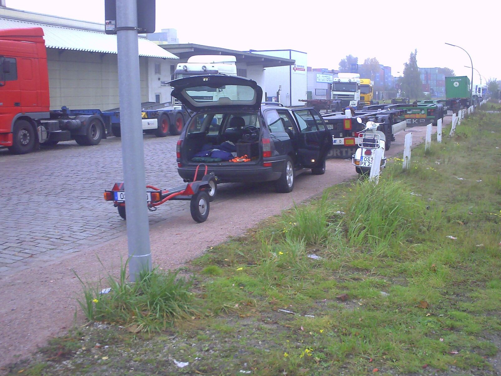

Ich schicke dir dann nähere Informationen. (Ich habe dir eine Nachricht geschickt)So, Roller sind aufgeladen und morgen früh geht es los.
wenn sich euer Streckeplan (Stand heute) nicht mehr ändert, fahren wir bis Nenndorf mit dem Auto. In Nenndorf suchen wir einen geeigneten Parkplatz, laden die Roller ab und warten auf euch.
Wir sind dann soweit fertig, dass ohne große Pause gleich weiter gefahren werden kann.
Gruß Ulf

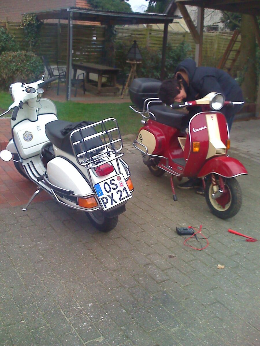

Freitag 27.3.09 10:30 Uhr 10° Themperatur die Sonne scheint gelegentlich in Osnabrück
Es kann nur besser werden!
Roller sind startklar.
