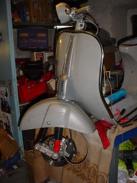

Ja klingt logisch. ich hatte noch nie eine PK gabel in der hand, wenn ich das wie bei dem SS koti machen will müssen aber anscheinen eh alle halterungen weggeflext werden und neue dran

sagt mal an welcher stelle werden eure Koter mit zwei schrauben fixiert?
die gabel ist nicht gekürzt oder?
bei kurzen is das mit dem bitubo noch schwerer -
@ Hansi: ja zugegeben deiner schaut gut aus, aber das ist echt die ausnahme, die meisten sind von vorne total schief :wacko:
wieso hast du dich denn nun für die Lammy gabel entschieden?

ne so plug n play geht da nur der skr koti.
spezial kotflügel is ne mega scheiß arbeit,weil der viel zu schmal ist, und du hast eine Beule wo der dämpfer drunter sitzt.
es geht wohl (mit anpassen natürlich) mit einem Rally o.ä. kotflügel ganz gut. -
