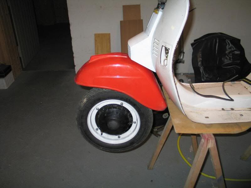

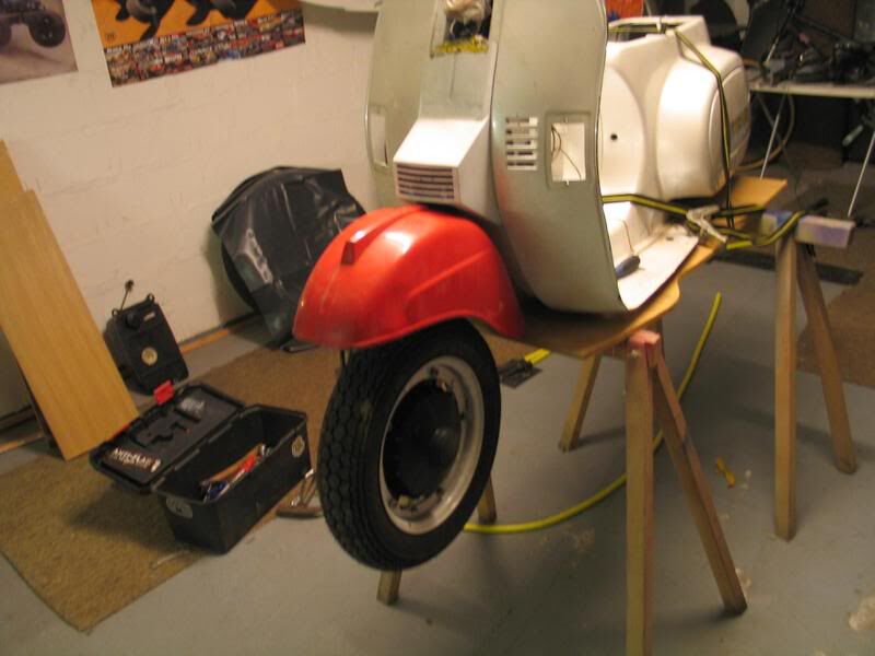

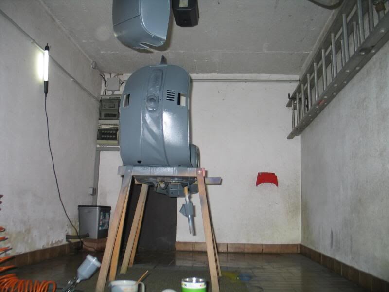

So, hier geht es jetzt auch mal weiter, nach diversen Krankheiten, Knochenbrüchen, nem VW Polo Totalschaden (Das Auto meiner Freundin) hatte ich endlich nochmal Zeit was an der Vespa zu machen.
Zerlege sie halt gerade fürs lackieren und habe heute mal das V50 Schutzblech angepasst.Ich suche übrigens immer noch ne Kaskade, und zwar so eine wie ich drauf habe, nur in ganz

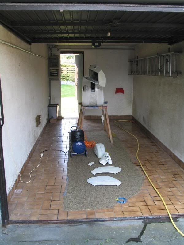

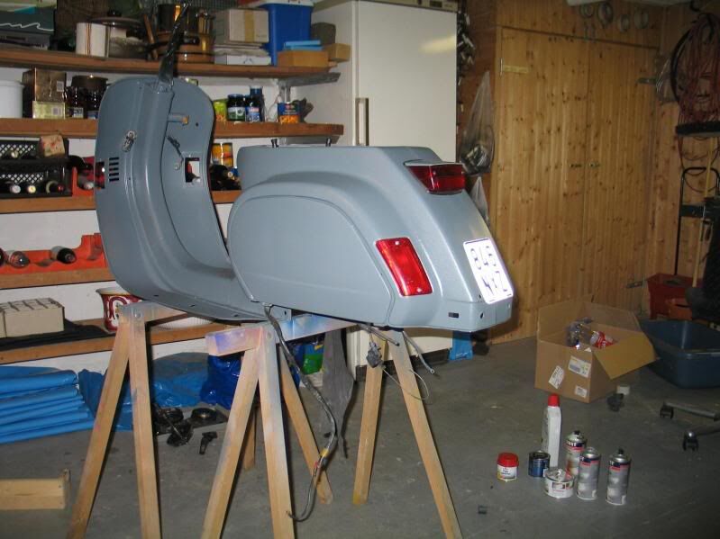

Ich habe jetzt mal lackiert, werde mir aber irgendwann mal ein neues Chassis zulegen.
Die Dellen im Beinschild nerven micht echt zu sehr.
Aber das ist ja eh nur ein Bastard, den fahr ich dann erstmal und werde irgendwann gucken, das ich mal noch ne anständige V50 dazu bekomme, in die ich dann evntl meinen HP50 Motor implantiere. So ist es auf jeden Fall schon mal besser als der Flickenteppich aus der letzten Saison
Smiti

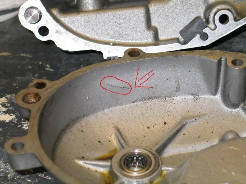

Ach ja, nen H-Riß in einer Motorhälfte hatte ich auch, Bilder davon folgen...
schöne Farbe
Schön verzogener Rahmen
Jo, leider ja, beim fahren merkt man aber nix, bin den ja letzte Saison schon gefahren.
So, hier mal ein Foto vom aktuelen Stand:

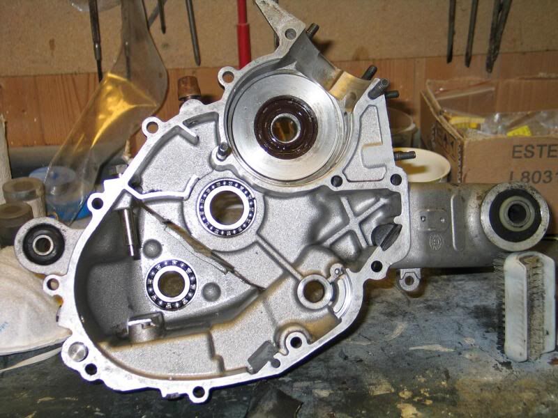

Hier der Riß im Motrgehäuse. Die Vespa ist da wohl mal draufgefallen, von aussen waren nur ein Paar Kratzer zu sehen:
Alles sauber gemacht, gebrauchte Motorhälfte besorgt, neue Lager und Simmerringe:

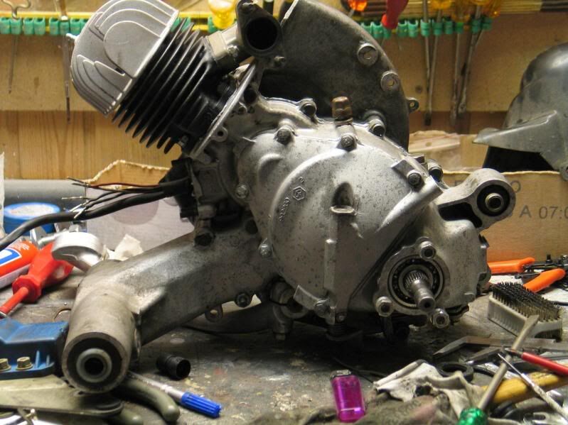

Motor wieder zusammen, aber irgendwie trennt die Kupplung nicht, da muß der Deckel wohl nochmal runter:
Dann musst du Glück haben, dass es dir nicht schnell deine Kurbelwellenlager zerschießt!
Wenn ich du wär würde ich nochmal zerrupfen, den Haarriß schweißen lassen und dann mit den Originalhälften wieder zusammenschrauben.
