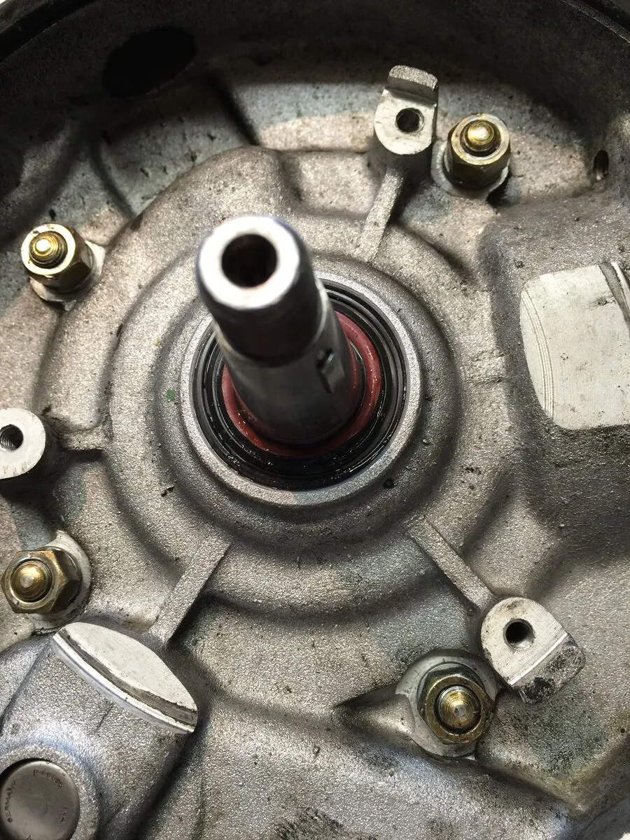

Richtigherum drin ist der Ring, ist auch schon der dritte
ich wechsel die immer nach jedem Versuch, weil ich das Risiko nicht eingehen will, dass er nacher nicht dichtet.
Jetzt werde ich ihn erst einbauen wenn die hälften zusammen sind und versuchen die Dichtlippe ein wenig hinein zu drücken beim einklopfen.
Hallo Leute, ich glaube ich habe ein Problem. Bin zur zeit dabei den Cosa 200 Motor meines Onkels zusamen zu bauen.Jetzt habe ich ein Problem mit dem Dichtring der Kurbelwelle Lima seitig. Beim zusammenfügen der Hälften will der Ring einfach nicht über die Welle Rutschen. wenn ich jetzt die Schrauben anziehe, ziehen sich zwar die hälften zusammen aber der Ring quetscht sich irgendwie zusammen und stülpt sich auf habe ich das gefühl. Ich glaube nicht dass er so aussehen muss (Bild).
Schonmal danke.

Wenn die KuWe mit eingebauten Siris schwer läuft, ist das normal, da diese mit einer gewissen Kraft auf die Welle drücken um überhaupt dichten zu können.
genau das habe ich gemeint. da die welle ja auch kein leichtgewicht ist sorgt das gewicht ebenfalls dazu, dass du mehr kraft brauchst um sie zu drehen ![]()
versuchst du die kurbelwelle von hand mit ausgebautem rad zu drehen?
wenn ja, dann ist die schwergängigkeit normal, da diese ja auch eine bestimmte masse besitzt, für die du auch kraft brauchst.
