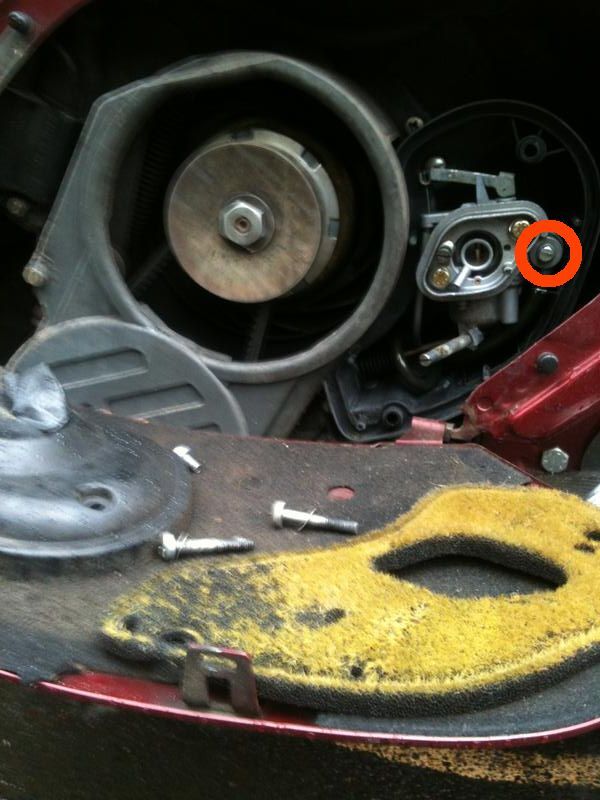

    Moin Leute,
    Ich wollte meinen Vergaser öffnen da sind 3 schrauben. Die beiden äußeren muss man öffnen oder ? :O
    Wenn die Abdeckung dann ab ist, sieht man dann das "Sieb", weil ich glaube das ist verstopft weil manchmal zu wenig Benzin kommt und sie dann ausgeht sobald man mehr als Standgas gibt
    Ich hoffe ihr wisst was ich meine xD
    Ich habe eine Automatik BRuda

    • February 22, 2014 at 13:15
    Oh Gott oh Gott, das Plastik ist das Luftfiltergehäuse, der Gaser ist aus Metall. Das Sieb sitzt rechts unter der Sechskantschraube wo der Benzinschlauch rein geht. Der Gaser ist mit den zwei goldenen Sechskantschrauben in dem Oval fest geschraubt. Aber zum Ausbauen musst Du das Gasgestänge aushängen und den Shoke-Zug. Du musst natürlich den Deckel des Luftfiltergehäuses zuerst abschrauben ( zwei Schrauben) um dieses Bild zu sehen. 2-)

    Schau mal hier: Die eine Keine Schraube die da liegt, war einfach lose da drin!
    Wie bekommt man den Schlauch rechts da ab um das Sieb zu sehn? mit ner Zange oder wie macht ihr das

    • February 22, 2014 at 14:08
    Hatte ich doch schon geschrieben, diese Schraube raus! Wo ist der Benzinschlauch?

    • February 22, 2014 at 14:20
    der Benzinschlauch ist doch unter der Schraube die du Markiert hast oder?
    Auf meinem Bild ist er grade leider im Schatten ich mach mal die Schraube raus.. Danke
    (SORRY BIN ANFÄNGER *-* will nur das wieder gut Benzin kommt und ich net liegen bleibe :O)
    • February 22, 2014 at 14:25
    Hoffentlich hast Du recht, ein weiteres Sieb befindet sich im Benzintank. Noch ne Möglichkeit, ein Knick im Schlauch. Aber wenn Du die Schraube rau hast, kannst Du den Schlauch ja mal in ein Glas hängen und den Benzinhahn aufdrehen. Wenn der Benzin dann fließt ist es gut, wenn nicht siehe oben.
