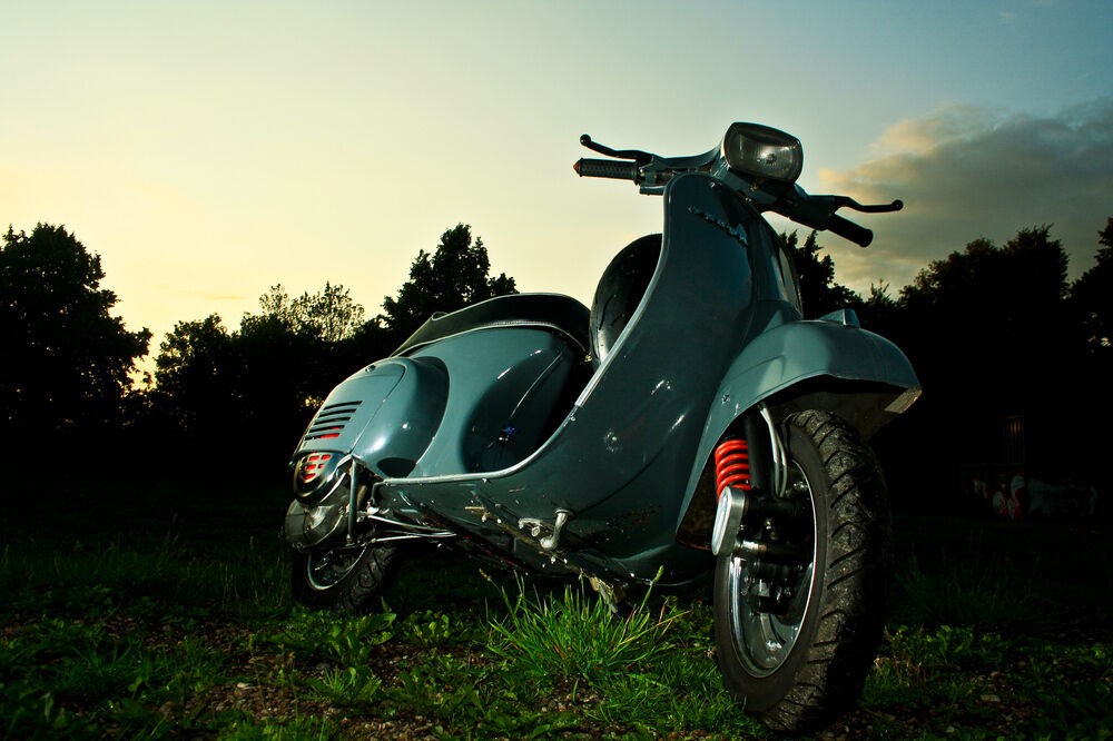

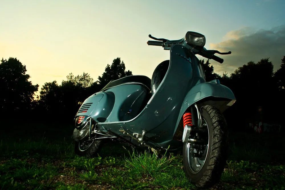

  • Wer kennt die Farbe?
    • Spohne
    • June 3, 2012 at 11:04
    :P Da war ich schon das dritte Mal ! jedes mal n komplett anderes Ergebnis :S
    Nicht so leicht den richtigen Ton zu treffen...
    • Spohne
    • June 3, 2012 at 10:26
    Hast du die Farbe schon in natura gesehen?
    • Spohne
    • June 3, 2012 at 09:48
    Hey Leute,
    die Qual der Wahl... Farbe!
    Hab mir ne V50 Trapezlicht gegönnt und die wird gerade komplett restauriert.
    Motor komplett zerlegt, neue Lager, Dichtsatz, Kurbelwelle... alles überholt. :thumbup:
    Nun zum Design! ?(
    Leider habe ich erst eine wirklich gelungene Farbe gesehen (zumindest über google)
    Nun war ich schon das dritte Mal beim Farbenmann und hab mir ne Dose mischen lassen
    zum Probelackieren. Aber nie krieg ich den Ton raus den ich will.
    Weiss irgendwer wie die Farbe heisst? :whistling:
