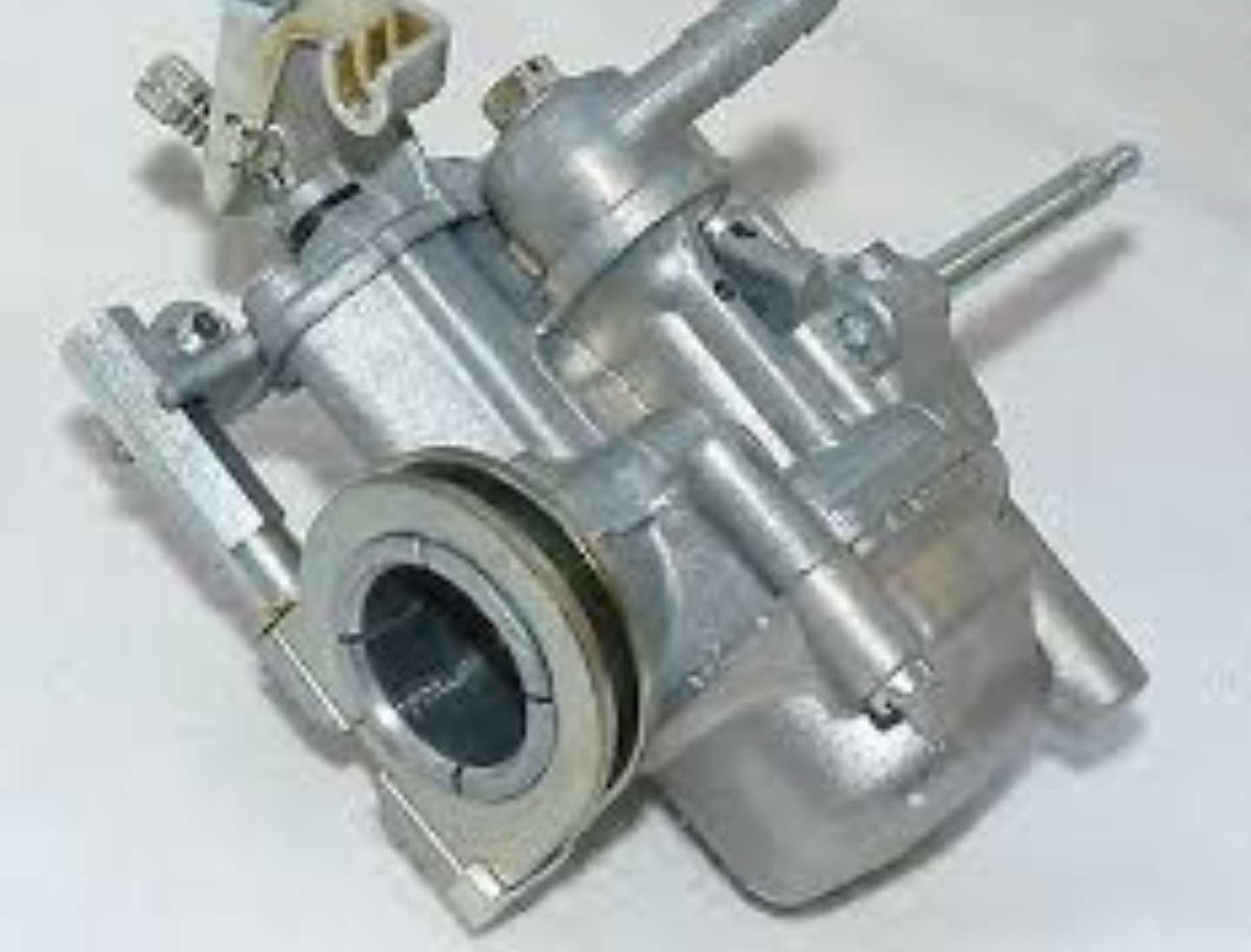

Also eine Schlauchschelle gehört da auf jeden Fall nicht drauf. Wenn du die abmachst ist dann ein Rand am Ende von diesem geschlitzten Rohr das ein abziehen von der Schelle verhindern würde? Wenn ja dann ohne Hülse. Wenn da kein Rand ist dann brauchst du eine Hülse. Glaube der 16.10 Vergaser hat eine eigene Größe der Hülse, da passt die von 16.15 oder 16.16 nicht -

Dann probier ich mal den 16.12. Hast du Erfahrungswerte bei welcher Hd ich ungefähr mit dem Abdüsen anfangen sollte? Nebendüse 42? Danke dir
Was mir noch aufgefallen ist mit dem 16.15: Wenn der Luftfilter ab ist springt sie deutlich leichter an. Mit Luftfilter drauf fährt sie aber im mittleren und oberen Drehzahlbereich genau so wie ohne Luftfilter.
Hätte noch einen 16.12 rum liegen. Keine Ahnung wo der her kommt
War mir unsicher ob der nicht zu klein für den 75er ist. Ansonsten würde ich einfach einen neuen bestellen, glaube dass der 16.15er einfach einen Knacks an der Quetschmuffe hat x)
Der Vergaser ist nicht neu und gehört auch nicht zu dem Roller, hatte ich noch rum liegen in meiner Sammlung. Ursprünglich war ein 19.19 verbaut in Verbindung mit einem Polini 102
