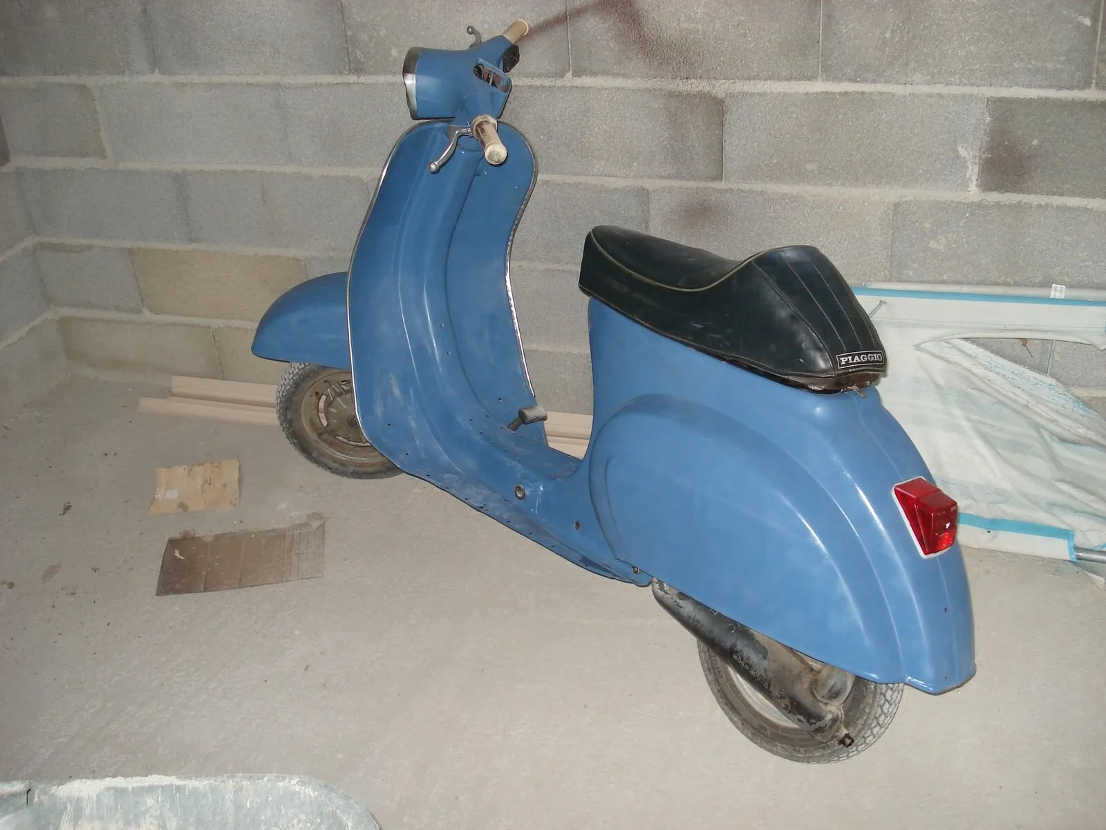

    sieht irgendwie komisch abgeschnitten aus!!!
    Ja fand ich auch am Anfang, aber das ist bei diesem modell normal weil da vorher pedalen dran waren, wie an einer Mofa. Damit die Pedalen auch durchdrehen haben die das fussbrett einfach schmaler gemacht.
