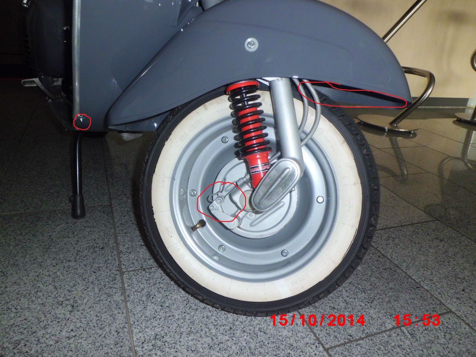

Hab mir die Bilder angeschaut...
Puuuhhhh nun gut wo fang ich an wo hör ich auf....Vorab ist das mMn alles nur halbherzig gemacht
Definitiv ist das ne Garagen Lackierung
Wenn ich schon die Felgen Lackiere dann doch bitte von beiden Seiten und nicht nur die Seite die einem als erstes in Auge sticht (siehe das Bild mit dem Motor)
Achja Motor: Dichtmasse ist ja ok aber man sollte dann doch nicht den halben Motor damit einkleistern
Wenn der Typ dir erzählt das er den Motor überholt hat geb Ihm gleich ne Backpfeife und erzähl ihm das dazu bitte auch der Wechsel von alten porösen Silentblocks mit zu gehört(mir grauelts bei dem Anblick)
Noch schlimmer ist, das definitiv der Sicherheitsdraht bei einer Resto an der Hinterradbremse neu gehört und nicht den alten verrosteten mist drin lassen, sowas ist lebensgefährlich!
Ölschraube ist irgendwie rangepappt, so gehört das nicht
Bremsankerplatte sieht aus als wurd da überhaupt nix gemacht
Motorschreuben verrostet und muttern mit Felgensilber übergemalt?
Erst 18km gefahren nach der Resto und schon gehen die Nähte der braunen Sitzbank auf?
Motorseitig sehen die Reifen aus als hätten die schon 500KM gesehen
Beim Vergaser am Benzinschlauch bzw Gartenschlauch oder was immer das auch ist gehört ne Schelle (dort wo er an den Vergaser gesteckt wird)
wie schon gesagt Vorne ist die Komplette Bremse mit Schrauben und sicherheitsdraht und auch die Felgenschrauebn lackiertIch glaub ich hör hier jetzt mal auf, bevor ich mir noch den rest des Tages versau
So jetzt mal Butter bei die Fische, was will der Typ haben für den Übergelackten Eimer?
PS: Hoffe der Eimer kommt nicht rein zufällig aus Wemding

Achte auf überlackierte Schrauben etc (gerne werden die Schrauben vom Ständer und der Bremse beim Trittblech übergejaucht)
Lenkanschlag prüfen, runde drehen und mal freihändig fahren und schaun ob sie die spur hält.
Schau dir die Kiste von unten an, ob da nur drüber gelackt wurde oder vernünftig gearbeitet wurde (wie auf deinem Foto zu sehen sieht es im Kotflügel innen nicht so toll gemacht aus bei der Orangenhaut)
Normaler weise würde man auch noch den Tank ausbauen und sich die Stoßdämpfer aufname anschauen, da dies ne kritische stelle ist.
Übergelackte schraueben etc lassen immer auf eine halbherzige, schnell bling bling resto schließen
Edito sagt: schau dir mal das bearbeitete Bild von mir an, das was ich da sehe find ich jetzt irgendwie nicht soooooo toll
Edito frag auch noch: Deutsche Papiere dabei? Typenschild an der Seite (rechts) aufm Tunnel und Nummer stimmt überein mit der Rahmennummer unter der Motor "Klappe" oben am Rand eingeschlagen?
Dem Aufkleber nach zu urteilen (vorausgesetzt ich lese richtig) ist das n Carbone Stoßdämpfer.
Mal allgemein zum Thema Stoßdämpfer, entweder Stilbruch und einen einigermaßen vernüftigen Stoßdämpfer oder ein Original Oldschool Look mit den Orig, Rotz Repro Dämpfern.
Dazwischen gibt es nix und alle v50 Fahrer müssen sich für das eine oder andere entscheiden.Was noch möglich wäre ist die Feder Lacken zu lassen wenns dich so extrem stört...
Apropo stören, mich würde viel mehr stören, wenn ich seh das Schrauben an der Bremse und vorallem der Sicherungs Draht mit Lackiert wurden bei einer "Vollrestauration"

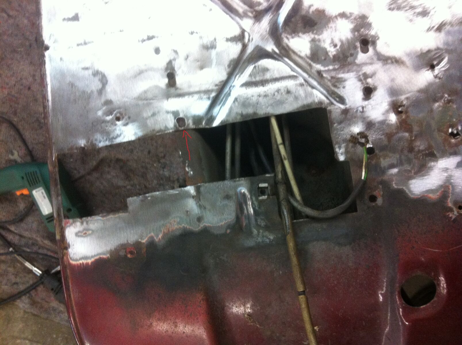

Hab das Bodenblech komplett blank gemacht und die Substanz ist gut, soweit kein weiteres Gegammel (sowohl von unten als auch oben). Primär hatte ich nur Angst das es evtl im Zwischenraum wo der Tunnel mit dem Bodenblech zusammen gepunktet ist weitergammelt da man ja nich alles sieht, aber ok, die Angst scheint ja unberechtigt.
Nochmal zu meinem Verständnis die Abreitsschritte:
Blech einschweißen, dann mit ner Buddel Fertan fluten (überschüssigen Siff abwaschen)---> dann mit Fedox(verdünnt 1:9 ?) das selbe nochmal--->abschließend mit Fluid Film versiegeln
Blöde Frage aber zwischen welchen Schritten sollte das Strahlen und Lacken kommen?
Schweißen-> fluten -> strahlen -> Lacken-> mit Wachs versiegeln ? -
Moin,
hab dieses Wochenende weitergearbeitet. Beim Bodenblech war ne Querstrebe komplett durchgegammelt, die hab ich dann entfernt und dadrunter war das blühende (Rost)Leben. Also habe ich das betroffene Blech herausgeschnitten und den Rest des Bleches blank gemacht um zu sehen ob noch mehr Blech betroffen ist. Zum Glück nicht, aber auf dem Tunnel ansatz war schon einiges an Rost (roter Pfeil Bild 3)
Die frage ist nun wie weit der weitergeht ??? Sollte man lieber das Bodenblech komplett tauschen um auf nummer sicher zu gehen oder lieber nur das rausgetrennte Blech ersetzen und den Tunnel mit Rostschutz voll pumpen? Hab irgendwie Angst das die Kiste nachher frisch gelackt ist und nach 2 Jahren wieder an der Falst gammelt
Beim blech einschweißen, schweißt man da auf Stoß oder sollte man überlappend arbeiten?
Sorry für die blöden Fragen aber ist halt das erste mal für mich das ich mich mit dem Bodenblech beschäftigen muss, evtl bin ich auch einfach nur zu ängstlich
