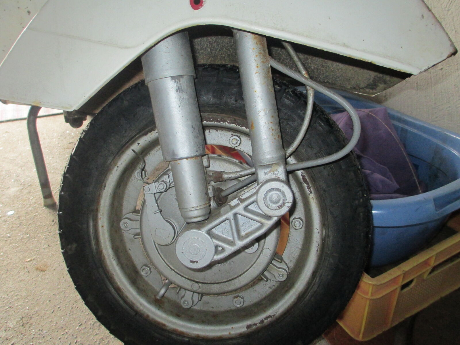

    Das Bild von der Gabel uploade ich morgen früh! (Du meinst schon die Gabel vorne am Vorderrad??) -Nicht das ich da ein Bild von der Gabel uploade und dann ist "Gabel" ein elektrischer Insiderwort und ich blamiere mich total :D :rolleyes: )

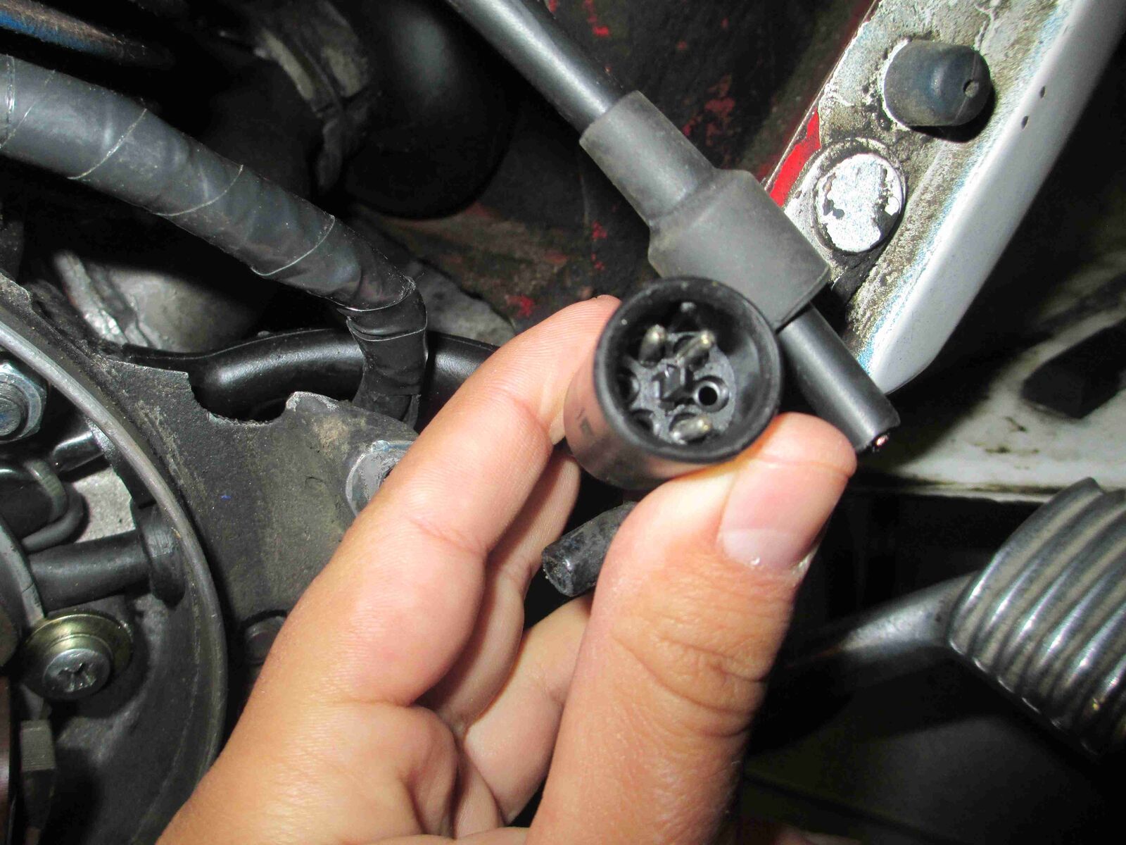

    Mir wurde eine empfohlen mit 5 Spulen und 5 Kabel. Jedoch stellt sich dann die Frage, wohin mit dem übrig-gebliebenen Kabel (da ich derzeit 6 Kabel hab -> 3 an die CDI und 3 am Rahmen entlang nach vorne).

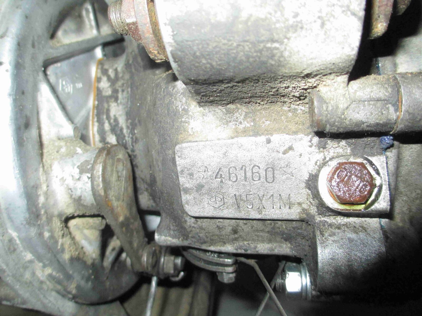

    Ich habe eine PK 50 (Bj. 83) (V5X1T) und ein Motor mit der Nummer (V5X1M).

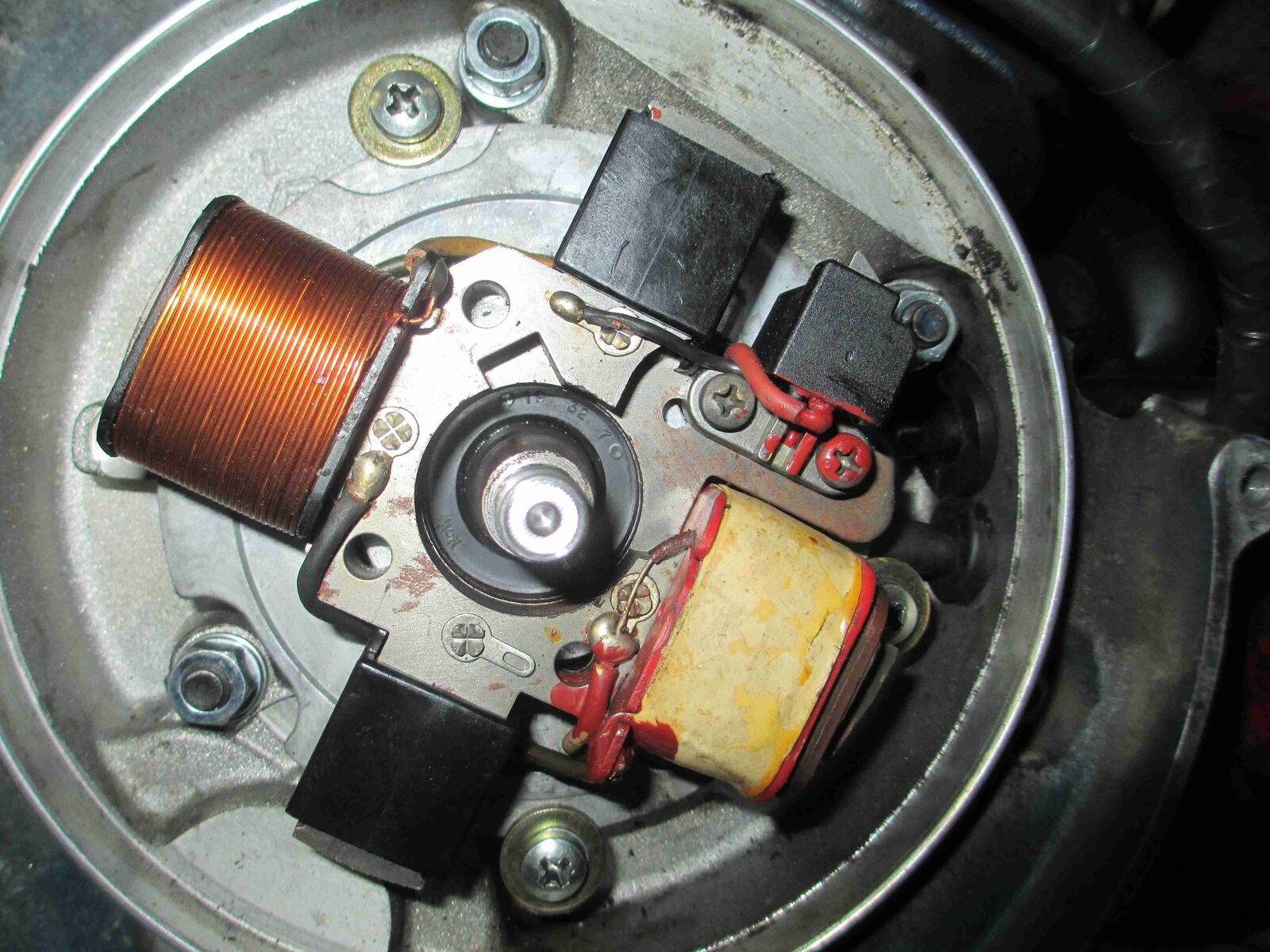

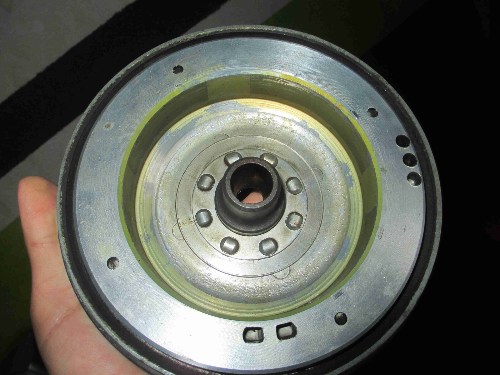

    Wenn ich das Polrad abnehme, sehe ich dort eine ZGP mit 2 Spulen. -Eine davon die Erregerspule. 3 Kabel führen zur Zündspule und die anderen drei über den Rahmen nach vorne (???). -Also insgesamt 6 Kabel.
    Nun hat man mir gesagt, dass in diesen Motor eine ZGP mit 5 Spulen und 5 Kabel reingehört. Inwiefern stimmt das?

    Beim Check der ZGP sehen die Kabel, ich sag es mal, ok aus. -Doch irgendwas muss da nicht stimmen (Pick-Up!?!!), da ja der Funke immer sehr stark variiert. -Ich denke auch, dass es das sein könnte, was chup4 schreibt. Im Standgas ist der Funke vermutlich noch schön durchgehend und "im Takt" :whistling: , dann jedoch, beim gas geben nicht mehr.
    Wäre es, um ganz sicher zu gehen, nun nicht das Beste, einfach die ZGP & die CDI zu tauschen. -Für ungefähr 70€ bin ich da doch schon dabei?!?
