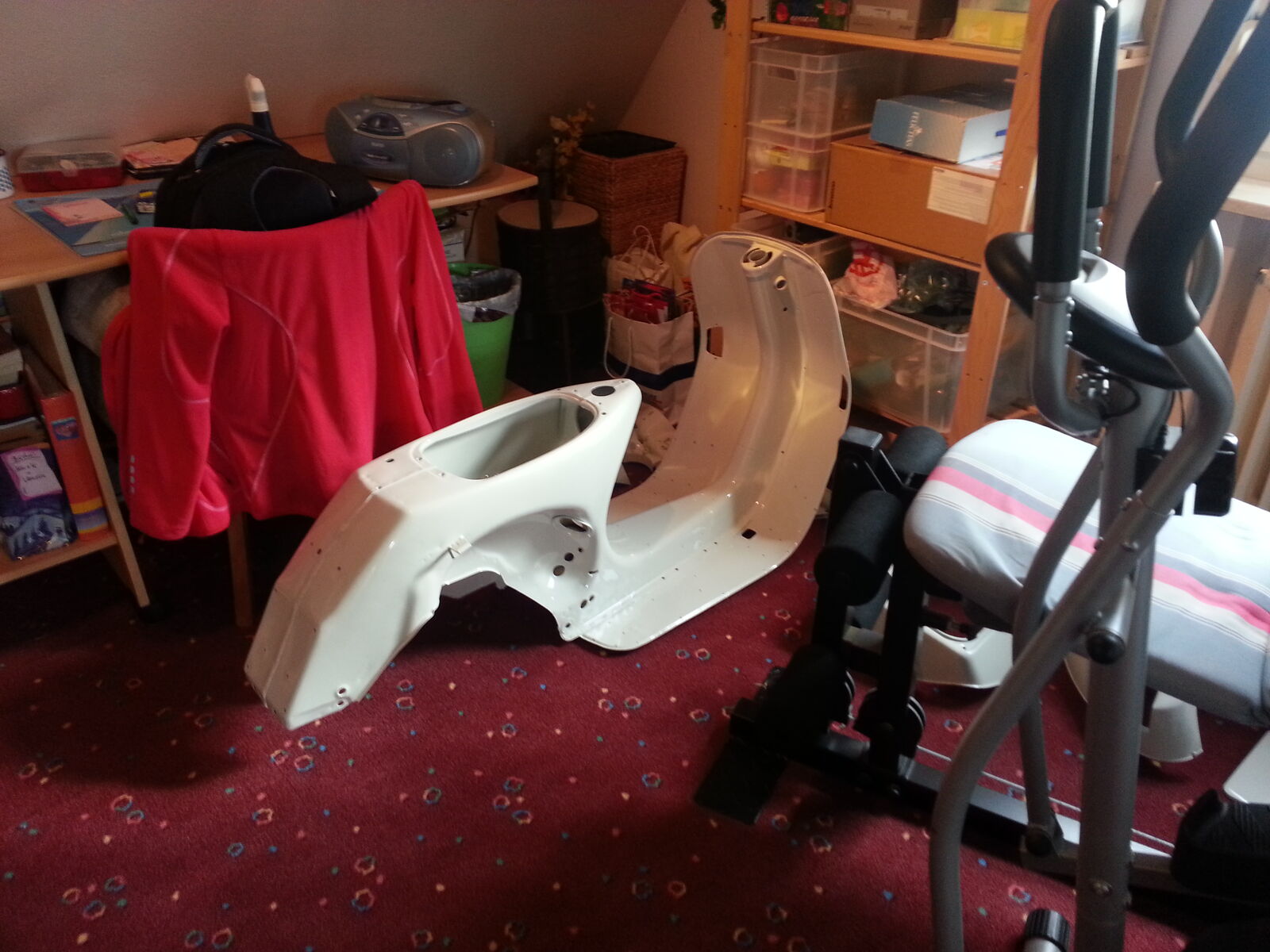

    Ich habe heute weiter gemacht und bin fast ausgerastet. Weil mein originaler Kotflügel durchgerostet war und noch ein neuer Nachbau im Regal lag, wurde dieser lackiert. Leider musste ich heute feststellen, dass das Ding ums verrecken nicht die Form von dem Original annimmt. Kurze Rede langer Sinn, ich brauche noch einen originalen Kotflügel der dann noch in der Farbe der Vespa lackiert werden muss. Mein Zeitplan verschiebt sich also leider wieder nach rechts.

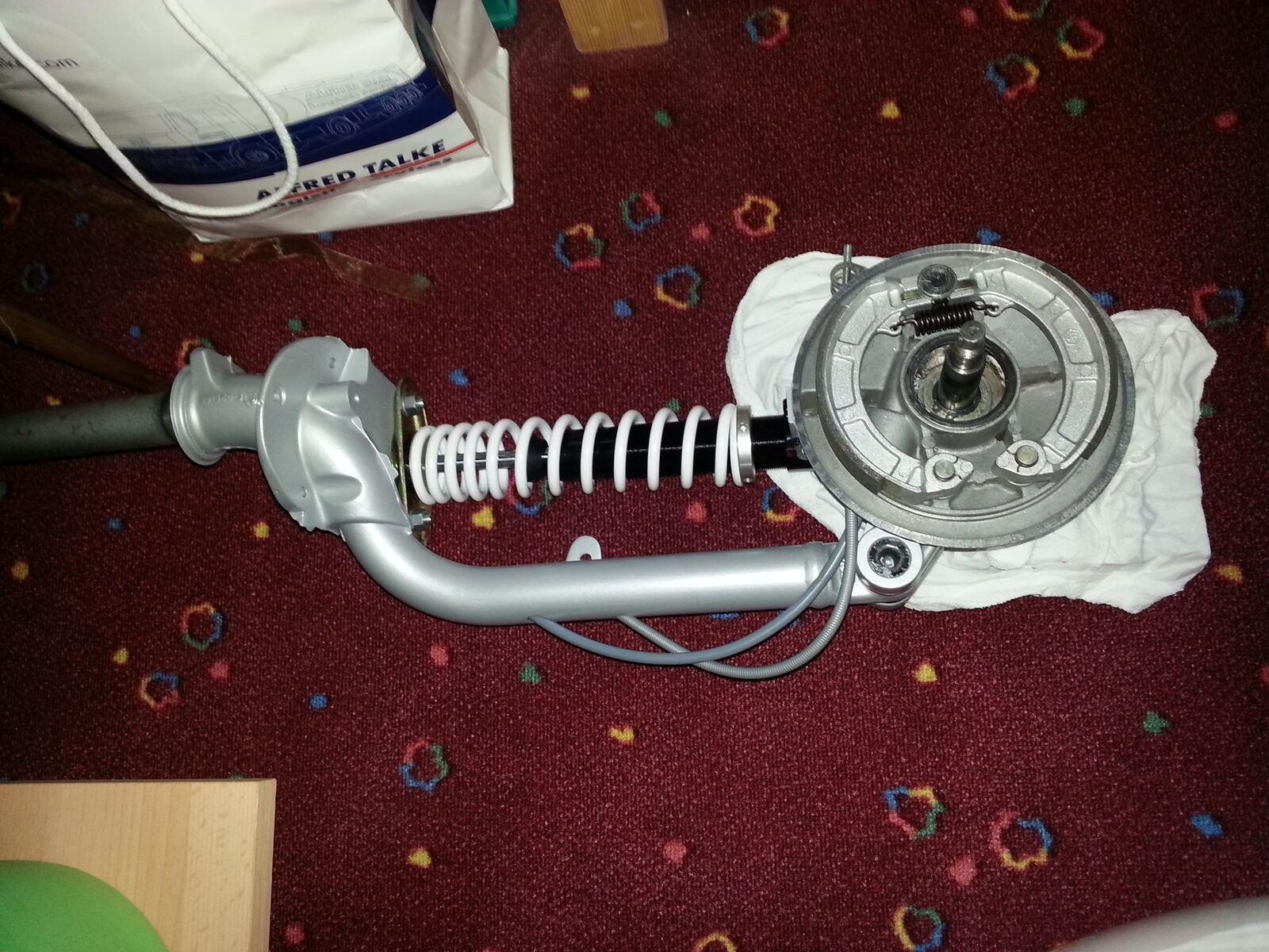

    Und die Gabel ist auch fertig. Habe jetzt einen YSS Dämpfer verbaut.
    Gruß Henrik
