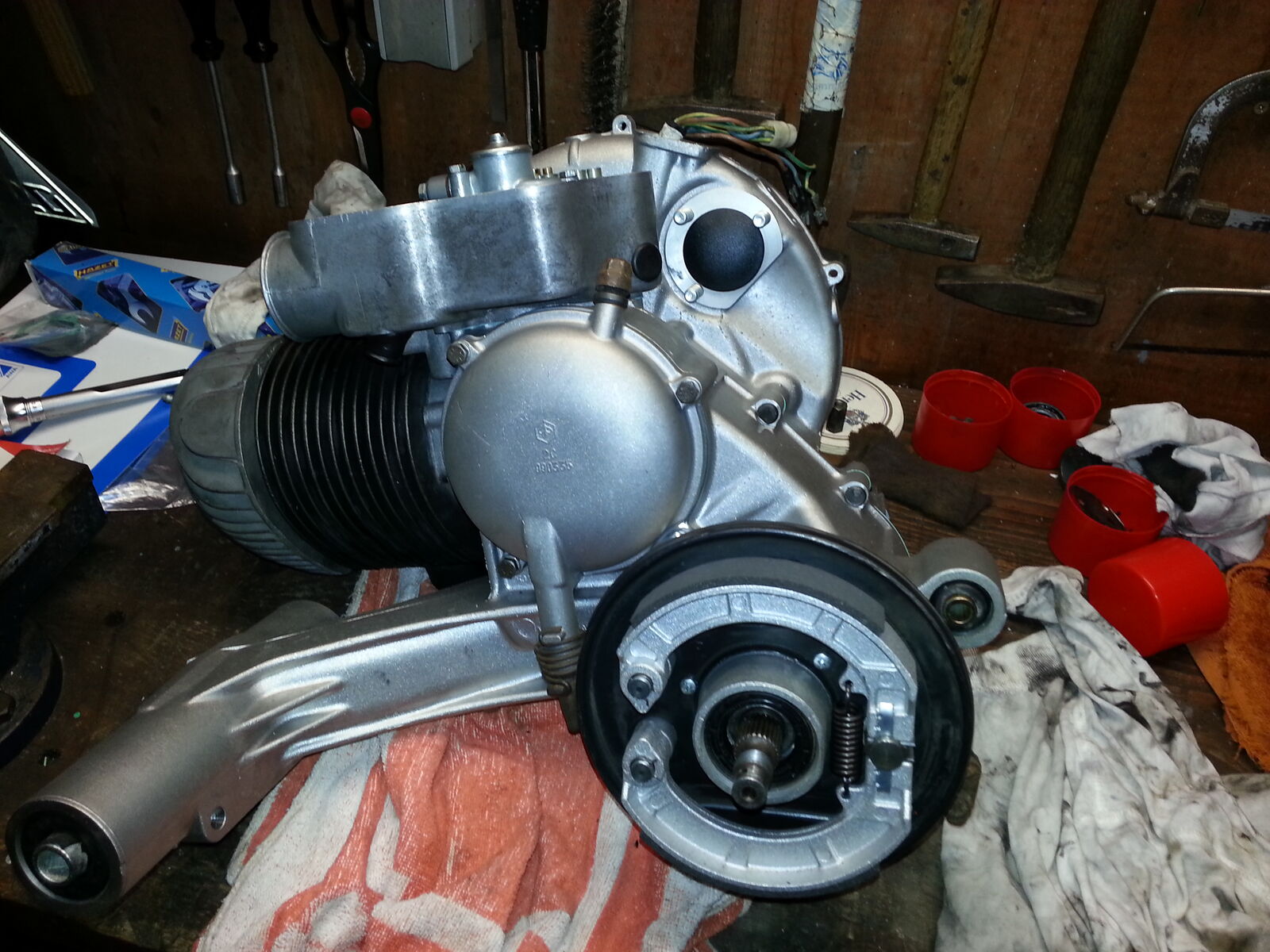

Und noch ein paar Bilder. Der olle Sito ist jetzt nur zum drauf abstellen dran. Wenn der Motor eingebaut wird, kommt ein SIP Road rauf.
Wenn jemand eine Idee hat wie ich dem Motor ohne Roller ein paar Zündfunken entlocken kann, immer her damit.
Gruß Henrik

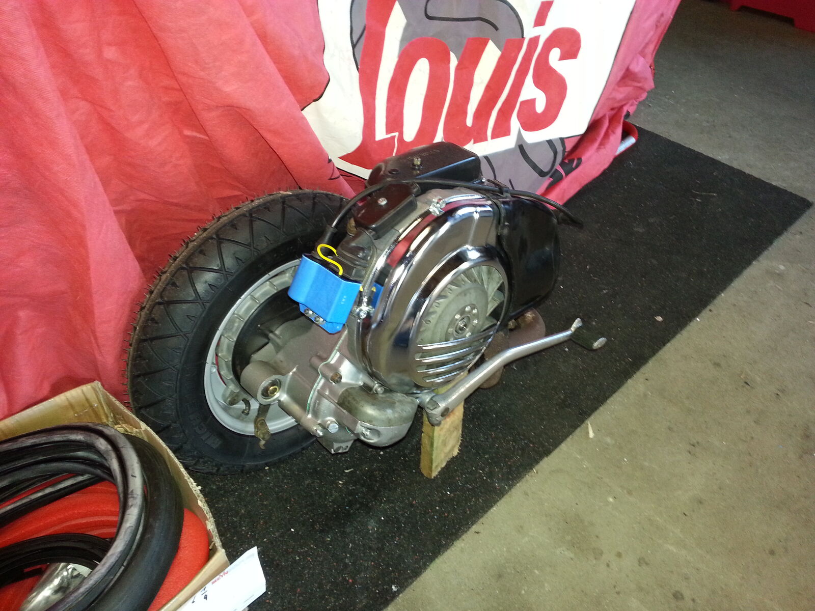

Kabel aus Lima an CDI (weiß, rot, Grün). Dann funkt
Ich hab mir einen zusammengezimmert, musst ned warten und kostet (fast) nix
Im österreichischen Vespaforum, werden auch Motorständer verkauft. Ich besitze einen solchen und bin mehr als zufrieden
LÄUFT! Ich habe jetzt eine stark russische Methode verwendet, aber um einmal zu starten und zu sehen ob er ruhig läuft hats gereicht:-)
Bitte, danke, gern!
Ja, sorry. Vielen Dank für den Tipp. Hat mich aber ein bißchen schockiert das es so einfach ist eine Vespe zu starten.
eig musst Du nur das eine grüne ganz aussen weglassen... schon kurzgeschlossen..

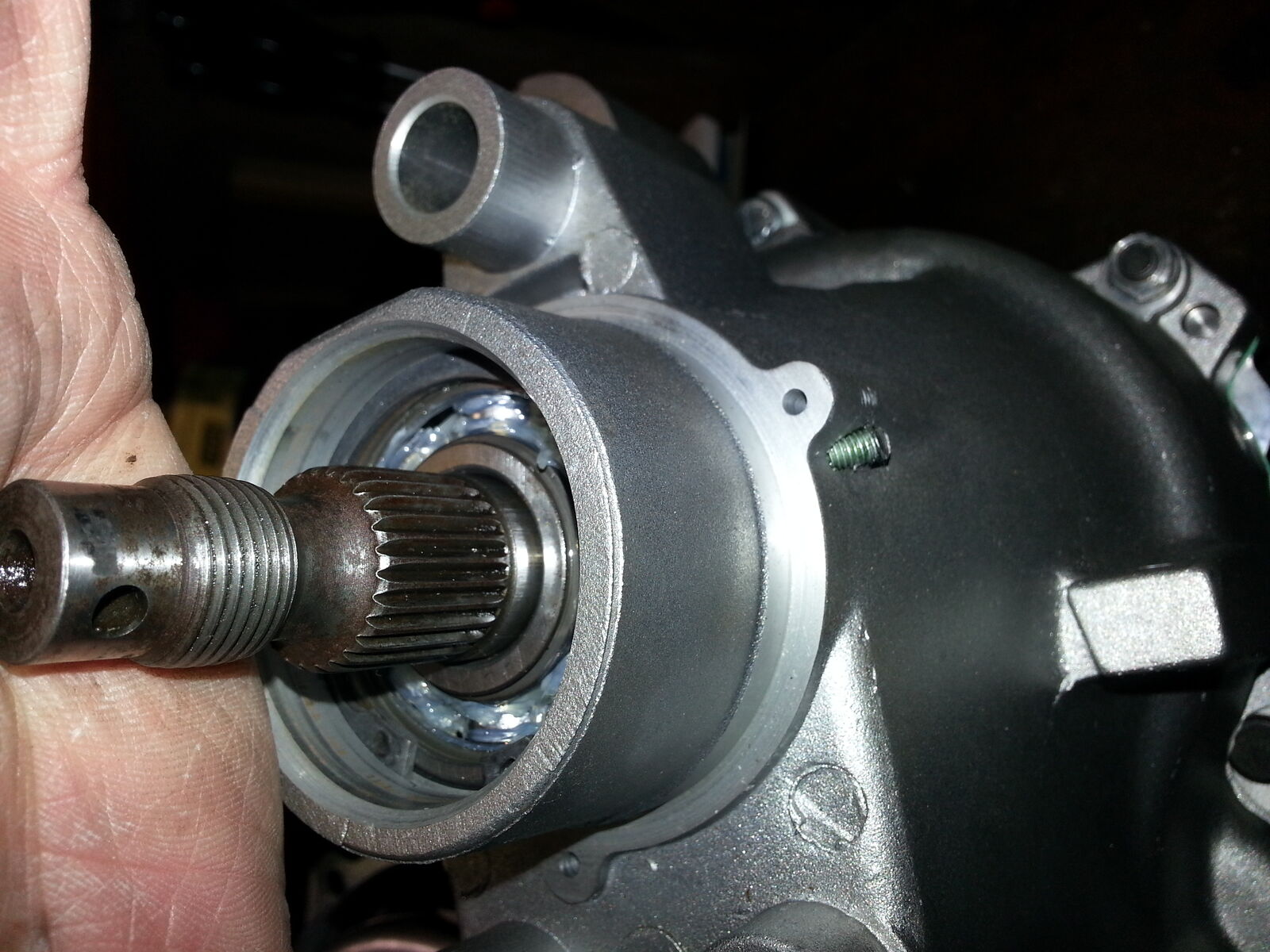

Leider habe ich heute dann eine unschöne Entdeckung gemacht als ich meine Ducati aus der Garage geholt habe und dafür den PX Motor zur Seite räumen musste. Aus dem nagelneuen Block der mit dem korrekten Drehmoment und original Dichtungen zusammengebaut ist leckt doch wirklich tröpfchenweise Getriebeöl
.Jetzt muss ich den Block wohl nochmal spalten und zusätzlich mit Dichtmasse abdichten. Ich frage mich nur, warum das so ist. Der Motor war ja schließlich über zwei Monate trocken...
So, Motor dicht, Herbst da!

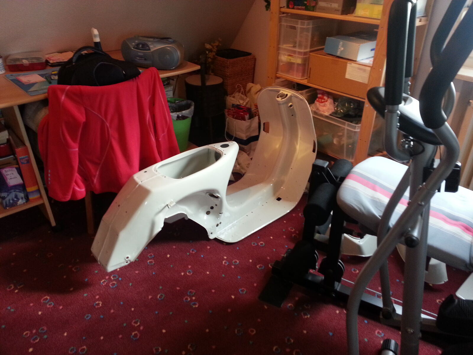

Ich komme wohl so schnell nicht dazu das Chassis lackieren zu lassen, ausserdem könnt ich für weniger Geld als der Lacker von mir haben will eine ganze PX80 im guten Zustand bekommen. Der Haken an der Sache ist, die 80er ist BJ 94. Bekomme ich den 200er Motor da trotzdem ohne weiteres eingetragen?
Gruß Henrik -
Es gibt Neuigkeiten von meiner Vespa ;). Endlich ist sie lackiert (und das für einen mehr als guten Kurs!).

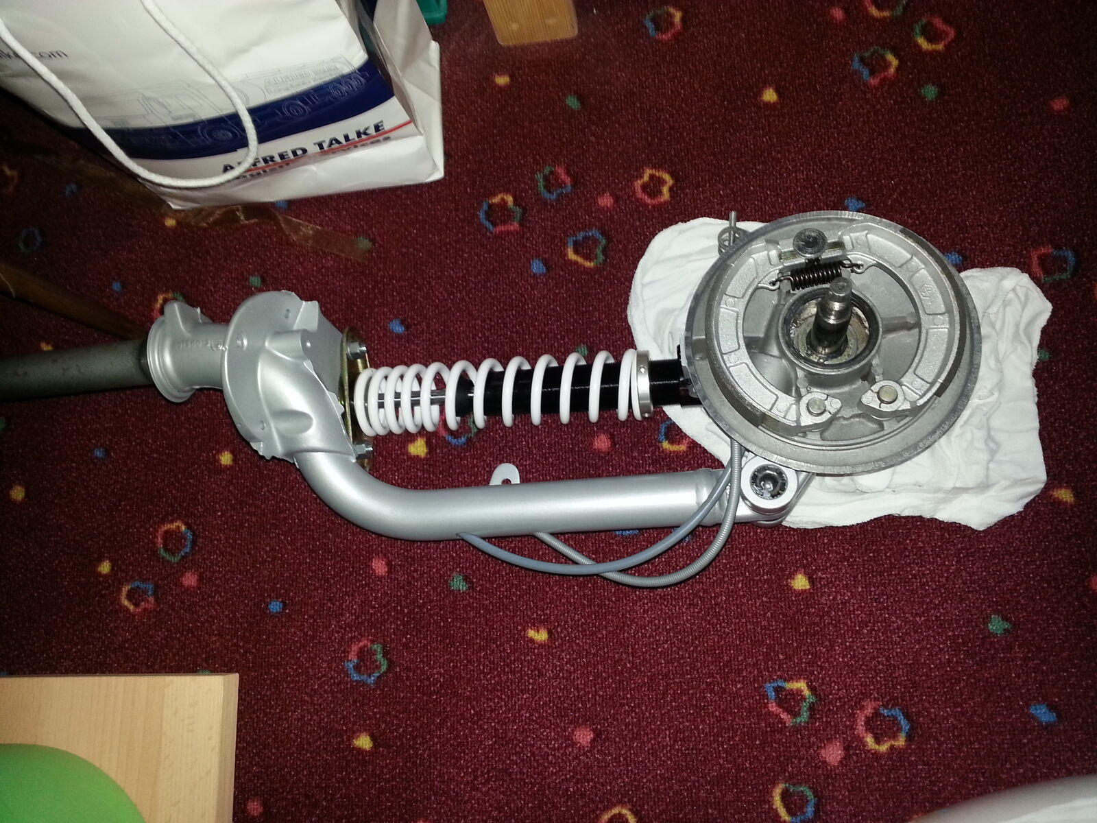

Und die Gabel ist auch fertig. Habe jetzt einen YSS Dämpfer verbaut.
