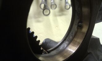

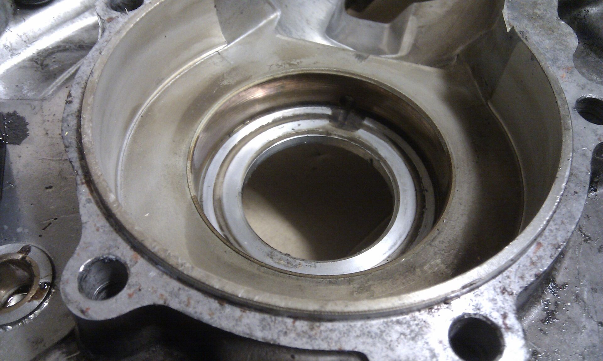

    Wie meinst du das? Wenn ich den Seegering ausbau, hab ich doch keinen Anschlag mehr, oder? Und es schaut fast so aus, als ob die Reihenfolge so wäre: Seegering - Dichtring - Lager - Kurbelwelle.
    Hab mal ein Bild von beiden Hälften angehängt. Bild 1 ist kupplungsseitig.

  • Die Explusionszeichnung ist schonmal hilfreich! Stellt sich nur noch die Frage wo ich die Lager nun jeweils zuerst montieren soll, sprich zuerst auf der Kurbelwelle und dann ins Gehäuse oder Umgekehrt?
