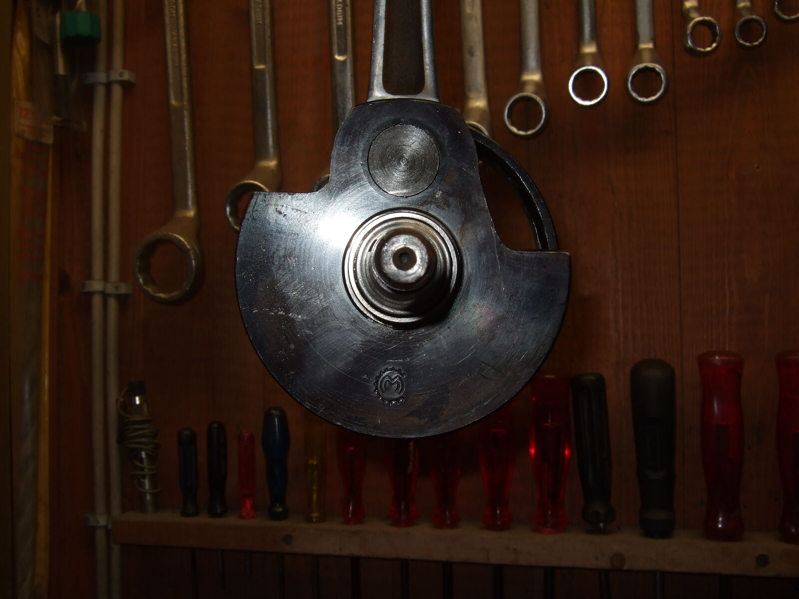

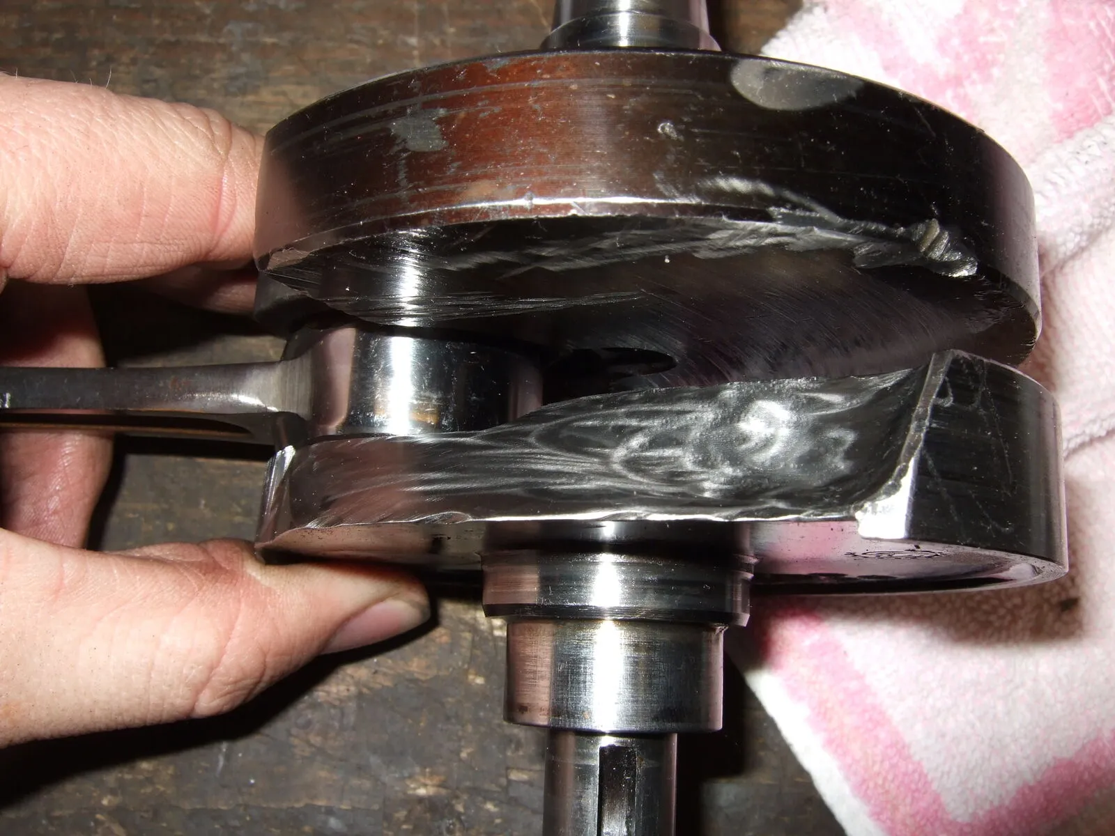

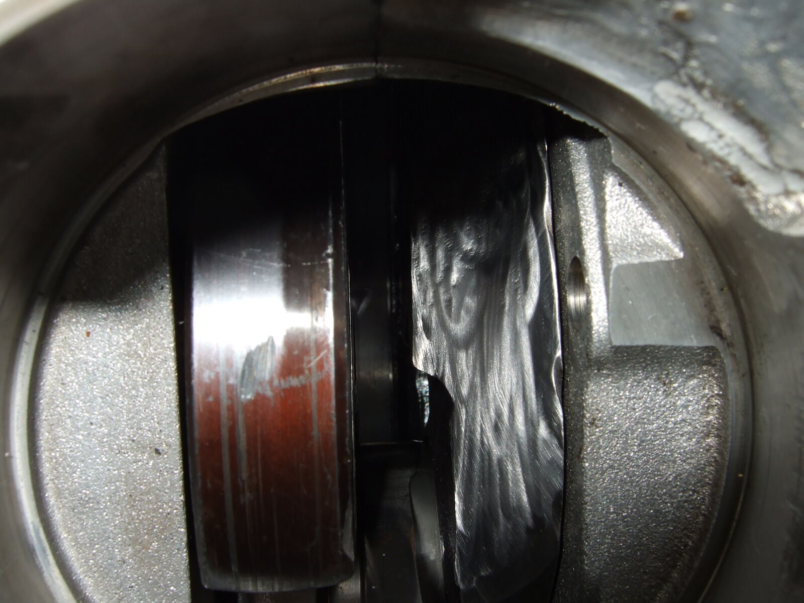

    So, Motor geöffnet. Hab aufgehört nachdem ich die Kurbelwelle raus hatte, aber seht selbst...
    PS: Grade hat SC eine EMail geschickt in der sie neue LML Motoren anpreisen.... sollte das ein Hinweis sein? :S

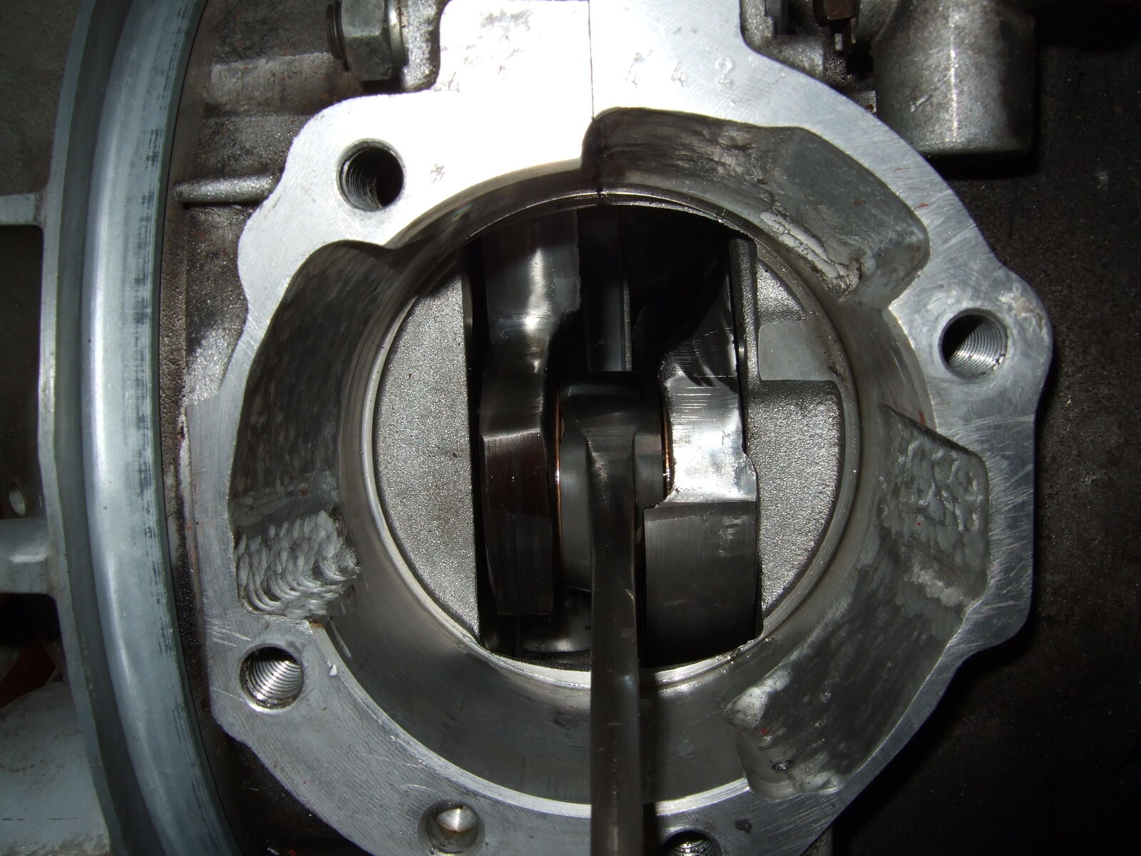

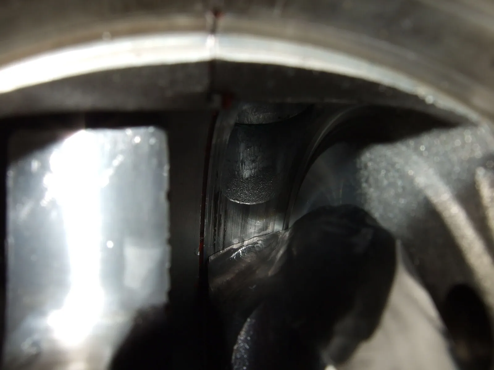

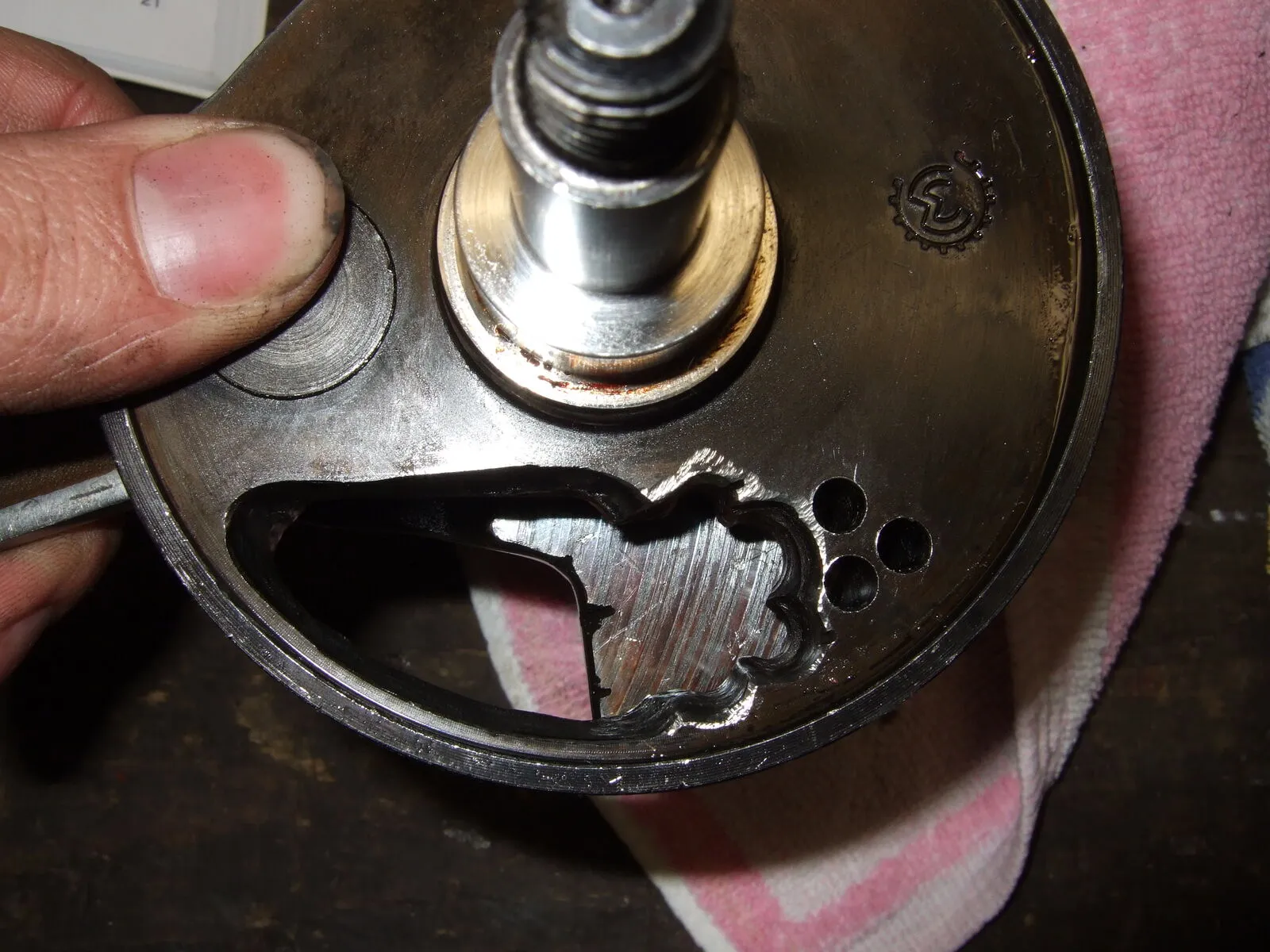

    • microbladehaiza
    • December 16, 2012 at 11:51
    Lief ganz normal vorher, ließ sich allerdings nie ganz sauber abstimmen und hat recht stark vibriert. Ist bei der Kurbelwelle ja auch kein Wunder...
    Ich hab mich immer gefragt, warum ich eine 128er HD auf dem original Zylinder fahren muss und das immernoch leicht zu mager war. Die Gute lief allerdings auch immer über 120 Tacho und das mit ori Zylinder und Sito Plus.
    Das Problem ist jetzt, dass ich garkeinen getunten Motor haben möchte, ich wollte lediglich einen 12PS Zylinder mit SIP Road montieren. Kann das noch funktionieren oder stören die zerfrästen Überströmer da jetzt arg?
    Hat jemand einen Tip welche Kurbelwelle ich montieren sollte?
    Ich werde morgen dann erstmal den Block spalten und schauen was ich noch für schöne Überraschungen finde.

    Moin moin,
    ich habe im Sommer eine Lusso von einem Rentner gekauft. Ich bin dann recht schnell zu der Entscheidung gekommen die Vespa komplett neu aufzubauen.
    Heute habe ich dann den Motor aufgemacht und einige unschöne Entdeckungen gemacht. Unter der original Zylinderfußdichtung versteckte sich eine Menge Kaltmetall und dahinter dann weit aufgerissene Überströmer. Da das mein erster Vespamotor ist, brauch ich euer Urteil, vielleicht könnt ihr mir auch sagen für welchen Zylinder das Gehäuse so bearbeitet wurde. Auch an der Kurbelwelle hat jemand rumgefräst.
    Gruß Henrik
