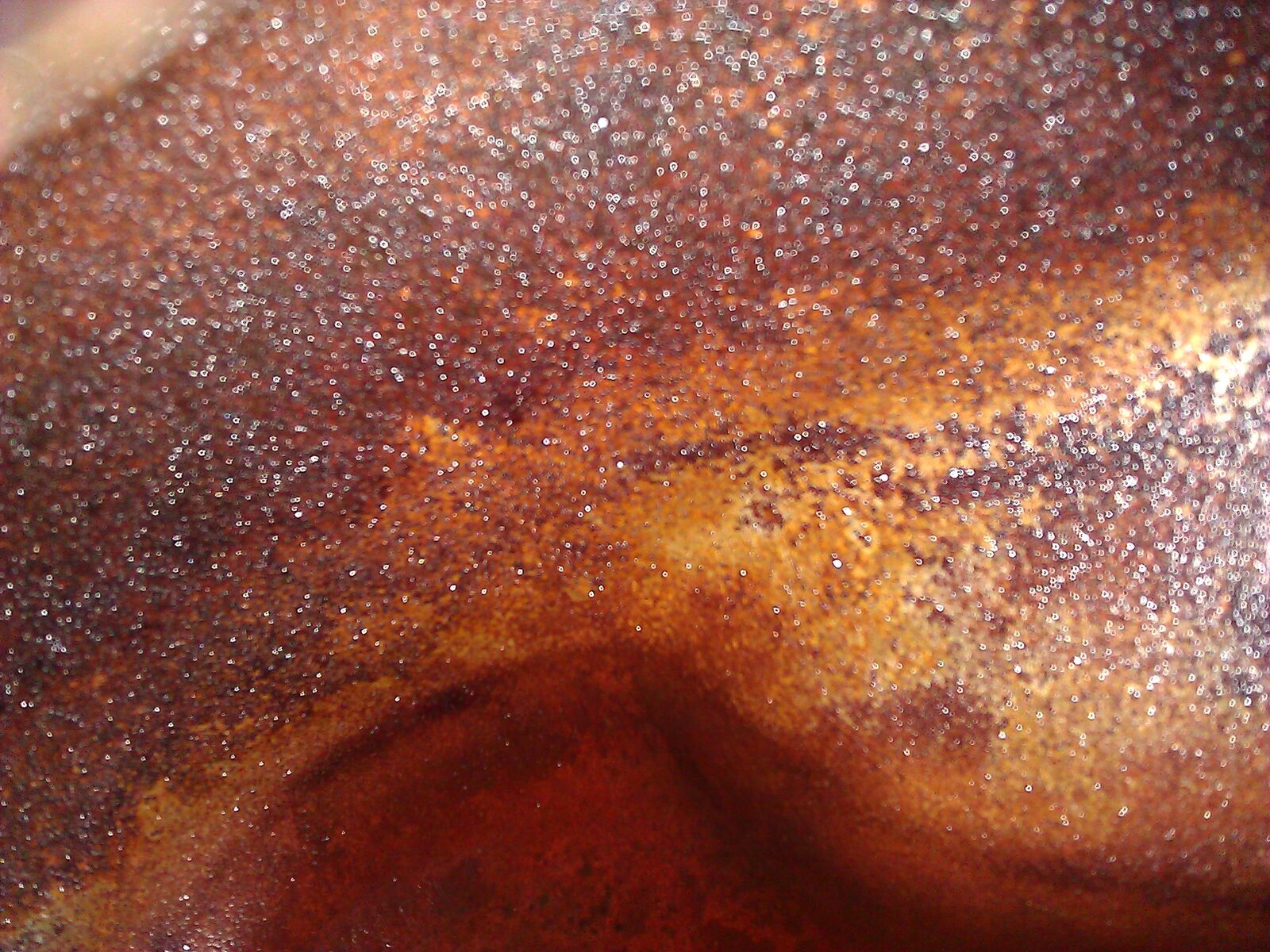

Dann investiere 26,30 Euro und saniere deinen Tank. Klick mich!
Unabhängig von der aktuellen Problematik, wird dein Tank in der Zukunft nicht besser. Funktioniert je nach Grad des Rostes auch mit Zitronensäure aus der Drogerie, mehr dazu findest du über die Suchfunktion hier im Forum.

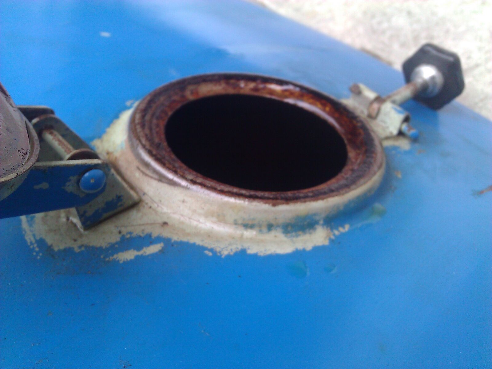

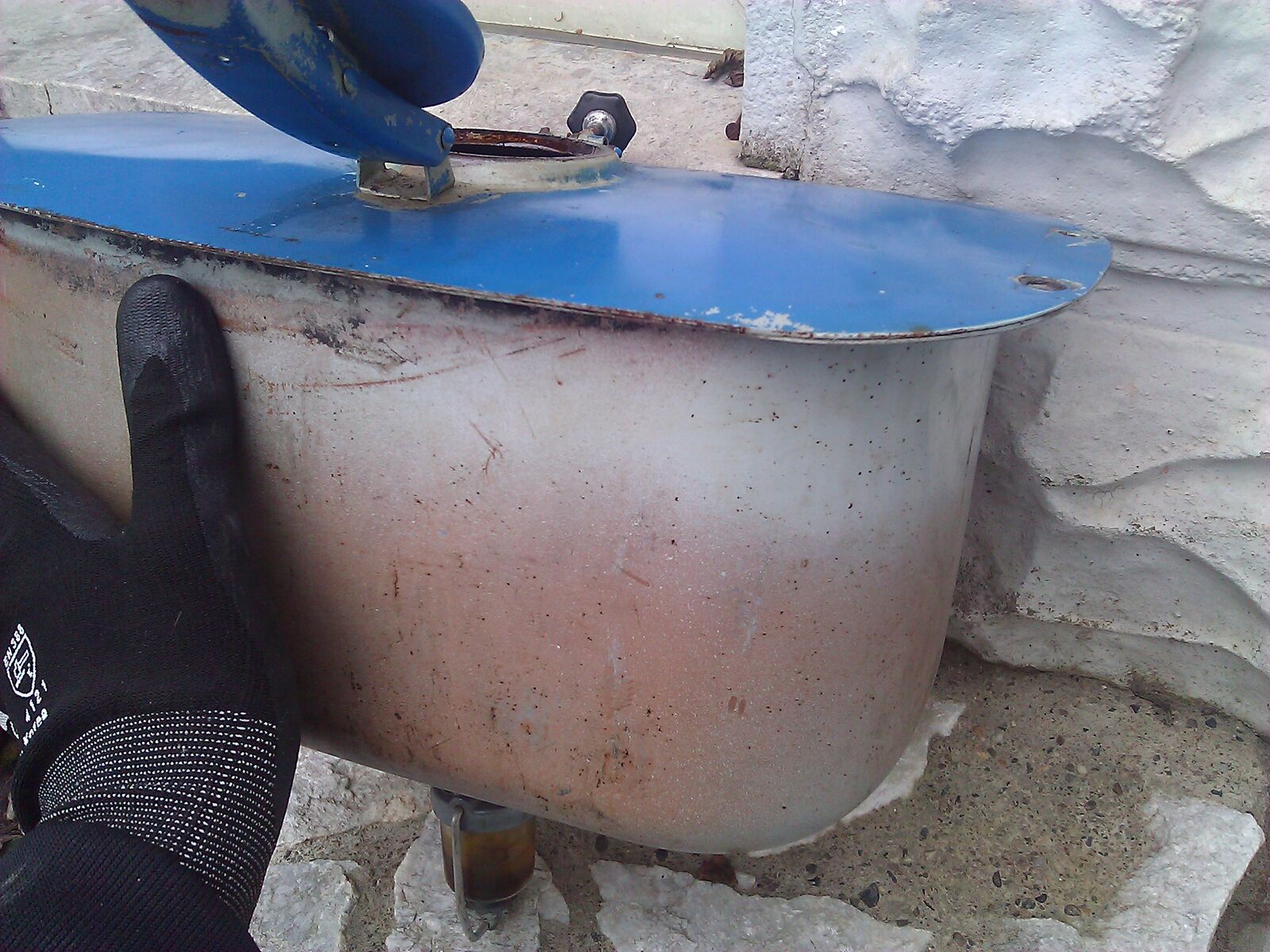

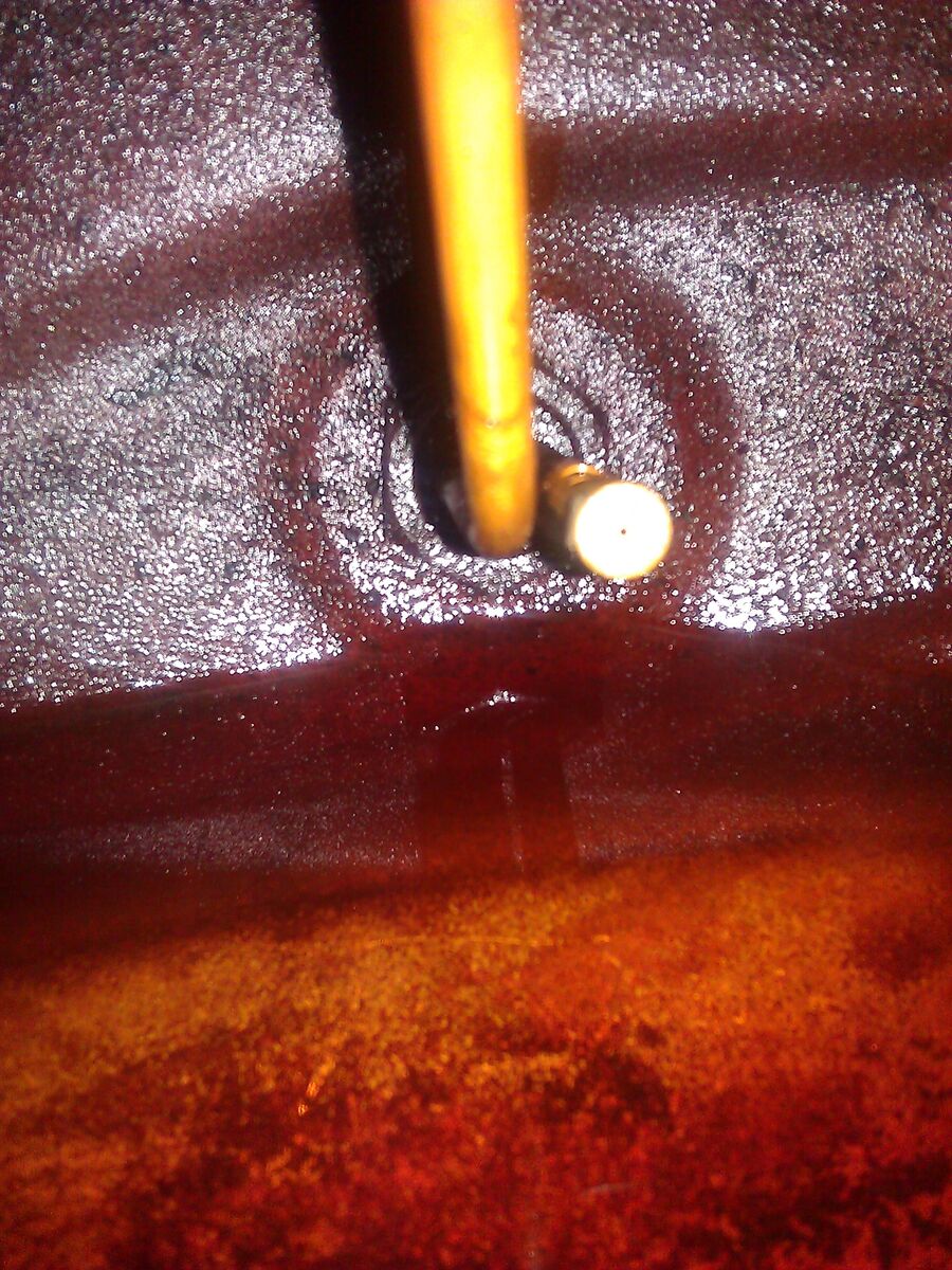

Heute habe ich mich mal ein wenig um den Tank gekümmert und den Benzinhahn ausgebaut :pinch:
Dazu habe ich vor einer Woche etwas DOT4 Bremsenflüssigkeit in den Tank gekippt, da mir dies zur Rostlösung an der Mutter des Hahns empfohlen wurde. Das Öffnen ging heute auch wie Butter, vorige Woche Freitag bewegte sich das Miststück keinen Millimeter
