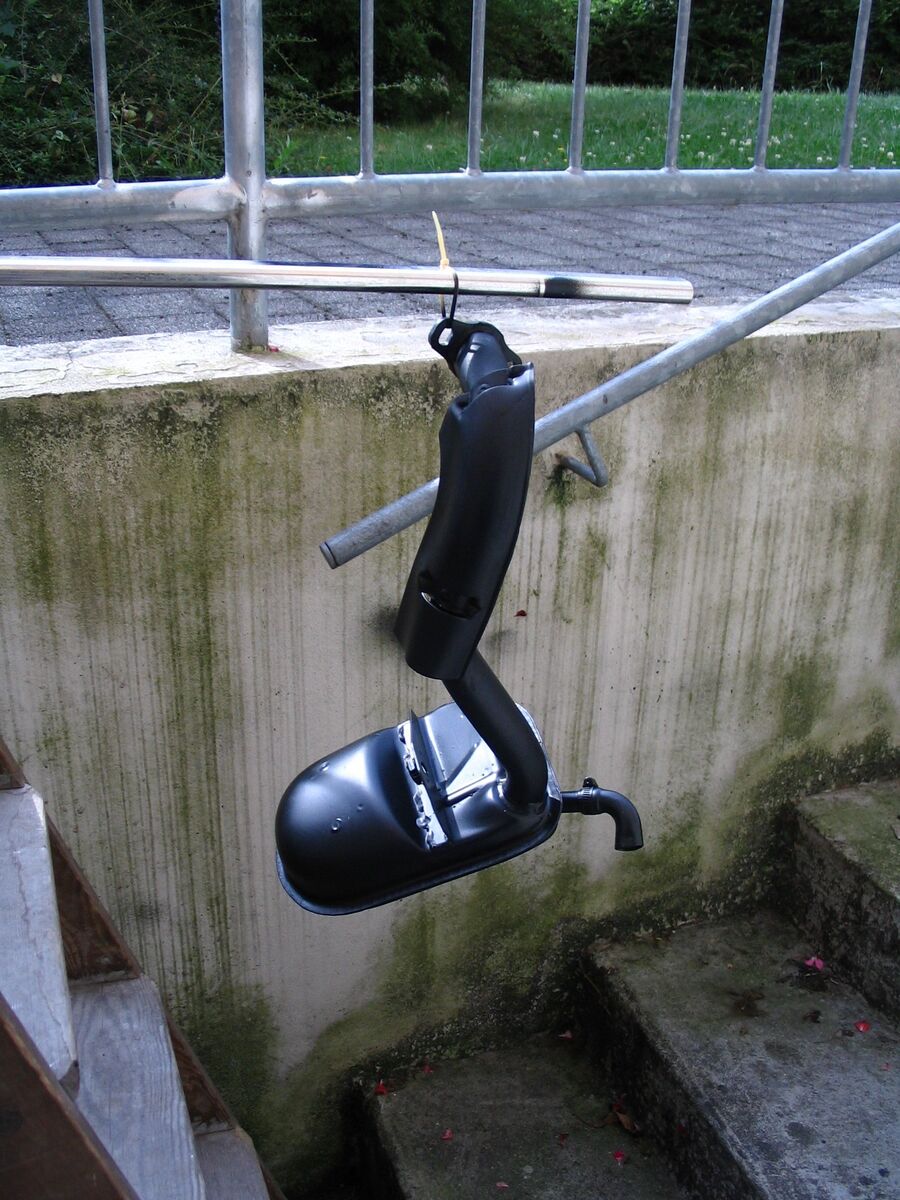

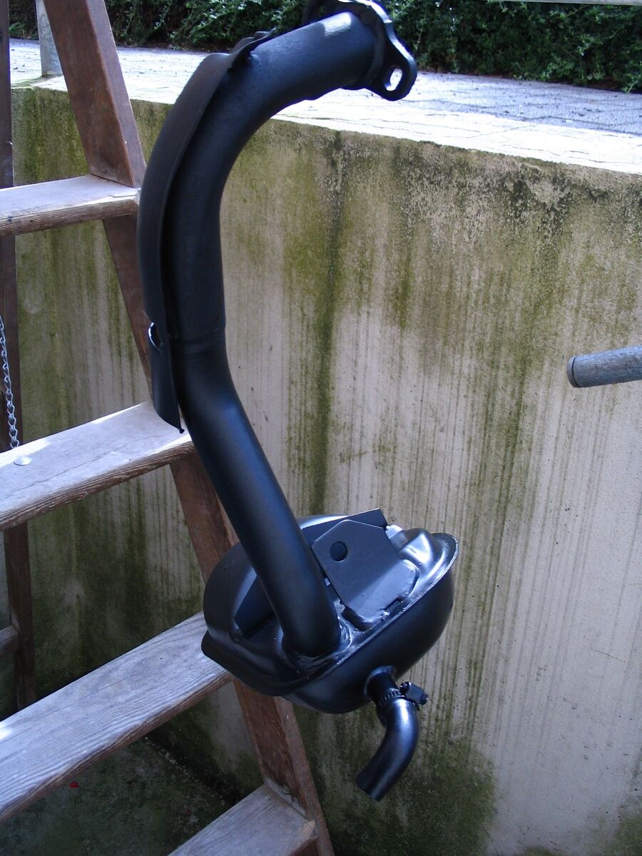

Problem mit dem Öl hatte ich auch, trotz vollsynthetik und optimalem Kerzenbild. Hab Folgendes gemacht, Kupferwinkel 90° aus dem Baumarkt und ne Schlauchschelle. Der Winkel ist ursprünglich für Heizungsbau gedacht. Die Durchmesser der Winkel sind genormt und etwas größer als der Puff, auch beim Sitoplus. Einfach 2 vertikale Schnitte mit der Eisensäge rein, Schelle drüber, auf den Puff stecken und Schelle anziehen. Bei Belieben noch etwas Auspufflack drauf, fertig. Die Soße fliegt jetz im 90°-Winkel von der Vespa links weg....
