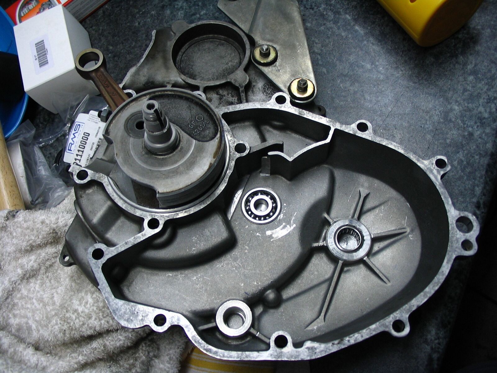

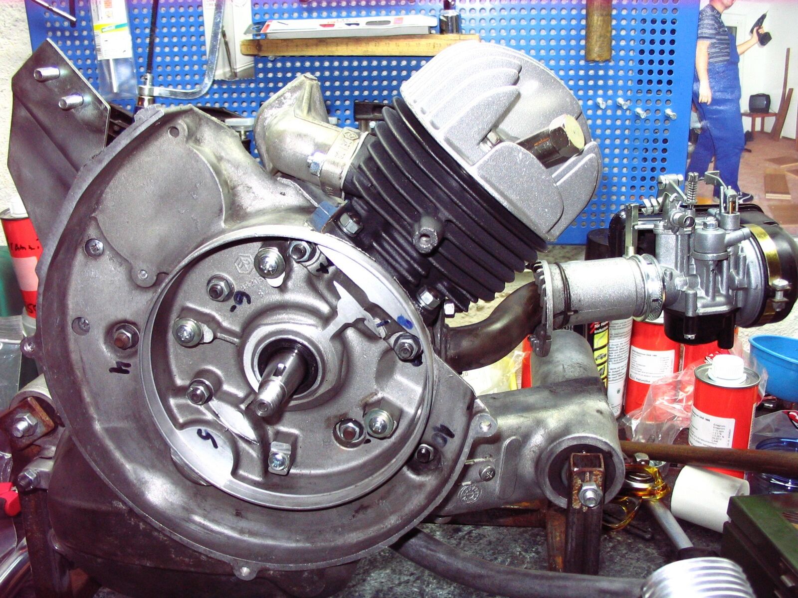

ich würde nochmal aufmachen. Besser als wenn es dir die Welle im Nachhinein zerlegt. Du schreibst, dass du den Simmerring auf die Welle LiMa- Seite gesetzt hast und dann eingebaut. der Simmerring wird allerdings von aussen erst aufgesteckt, bevor die Zündgrundplatte Halbmond und Polrad aufgesteckt werden. Sonst kann das Lager nicht geschmiert werden, weil kein Öl ran kommt.
im Bild der schwarze Ring auf dem Wellenstumpf!

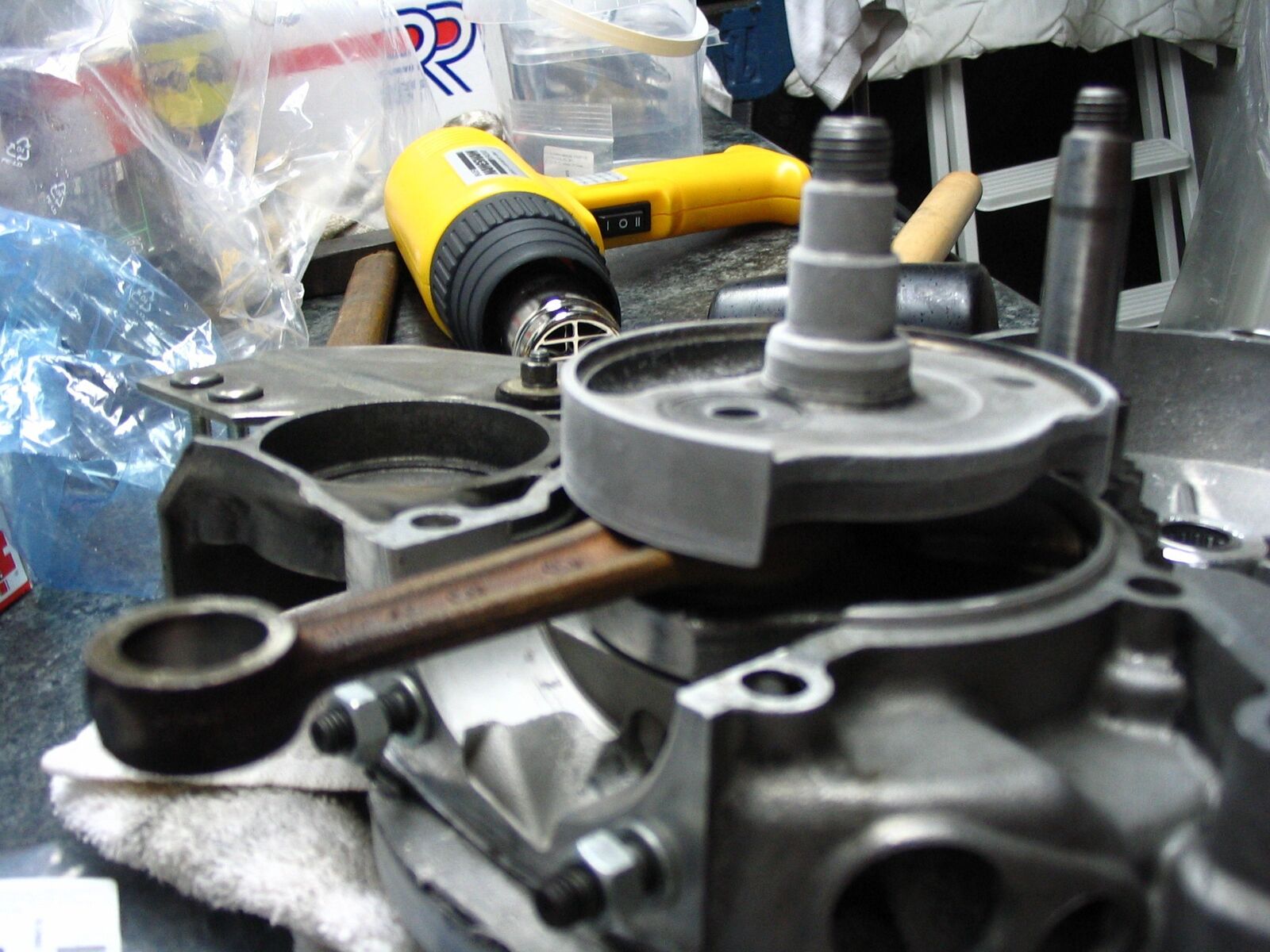

bei genauem betrachten finde ich den spalt ä bissel groß
guggst du.... vergleichst du
- Beide lager ins eisfach, hälften erhitzen, beide lager einsetzen und sichern.
- jetzt machst deine hälften fertig für den zusammenbau. in dem zusammenhang kommt die kurbelwelle (aus dem eisfach) in das erhitzte limaseitige lager. das plumst (fast) rein!
- simmering einsetzen
-> gehäuse zusammen
-> fertigJawoll.... so ist richtig und es passt,
