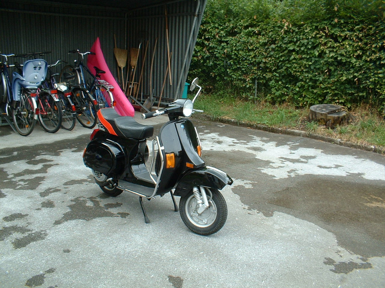

Hallo, ich heiße Sebastian bin 16 Jahre alt.
Ich wohne in Salzburg.
Bin seit neuestem stolzer Besitzer einer PK 50 S und fahre und bastle so viel wie nur möglich.In der nächsten Zeit hab ich natürlich noch einige Umbaumaßnamen vor:
1: Original Sitz muss her der Yankee sieht s***** aus
2: Da ich mir aufgrund der geringen Profiltiefe sowieso nächstes Jahr neue Reifen kaufen muss hab ich mich für Weißwandreifen entschieden, die sind einfach extrem geil....
3: last but not least der Motor wird natürlich auch Überholt.. das heißt 75 und so weiter damit ich endlich Plastikroller jagen kann.
Hier ein paar Fotos von meiner:
