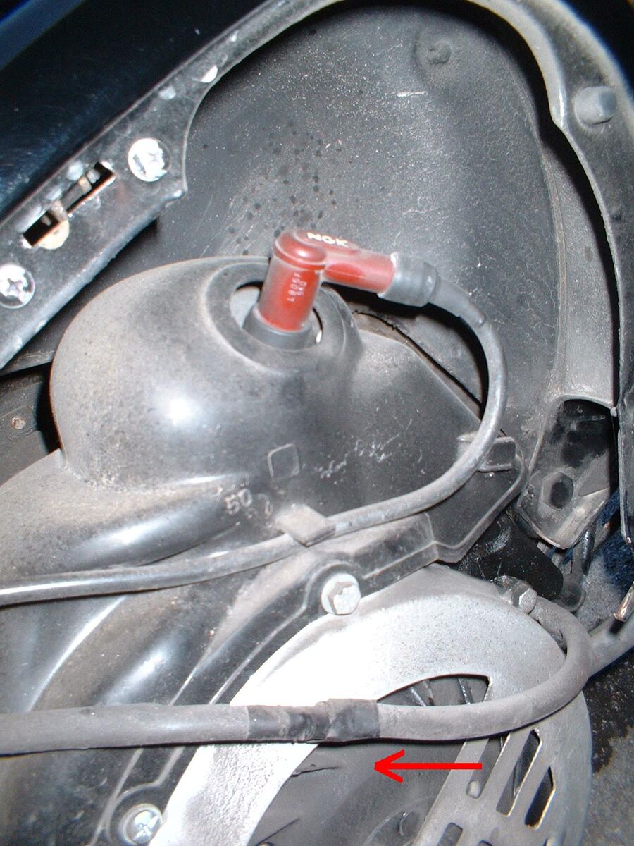

    Ich habe vor kurzem einmal einen Blick auf meinen Motor geworfen und dabei festgestellt das 2 oder 3 von den ich nenn sie jetzt mal Flügel (weiß nicht wie die teile heißen "Bild") abgebrochen...
    Jetzt bin ich natürlich besorgt ob das die thermischen Eigenschaften irgendwie verändert bzw. was mir noch mehr Sorgen macht ob das Unwucht reinbringen kann....
    Ist es nötig das Rad auszutauschen??
    mfg Sebi

    soweit ich weis is das jacke wie hose solange keine 8 oder gar alle abgebrochen sind

    Wenn du den Standard-Zyli fährst ist das eher unbedenklich. Solltest du anfangen heftige Tuningteile einzubauen und viel Drehzahl zu fahren würd' ich doch einen Gedanken an ein neues LüRa verschwenden! Ich fahr übrigens schon die ganze Zeit mit 2 Flügeln zu wenig!

    Nein ein heftiges Tuning mach ich eh nicht nur 75cc. Polini Race damit wirds wohl noch gehen...
    Danke für die Antworten

    Ich würd' mal auf die Motorgeräusche beim fahren achten. Wenn dir irgendwas spanisch vorkommt dann ersetz lieber das LüRa, wenn alles normal läuft dann viel Spass!

    Werd ich machen...
    Danke!!
