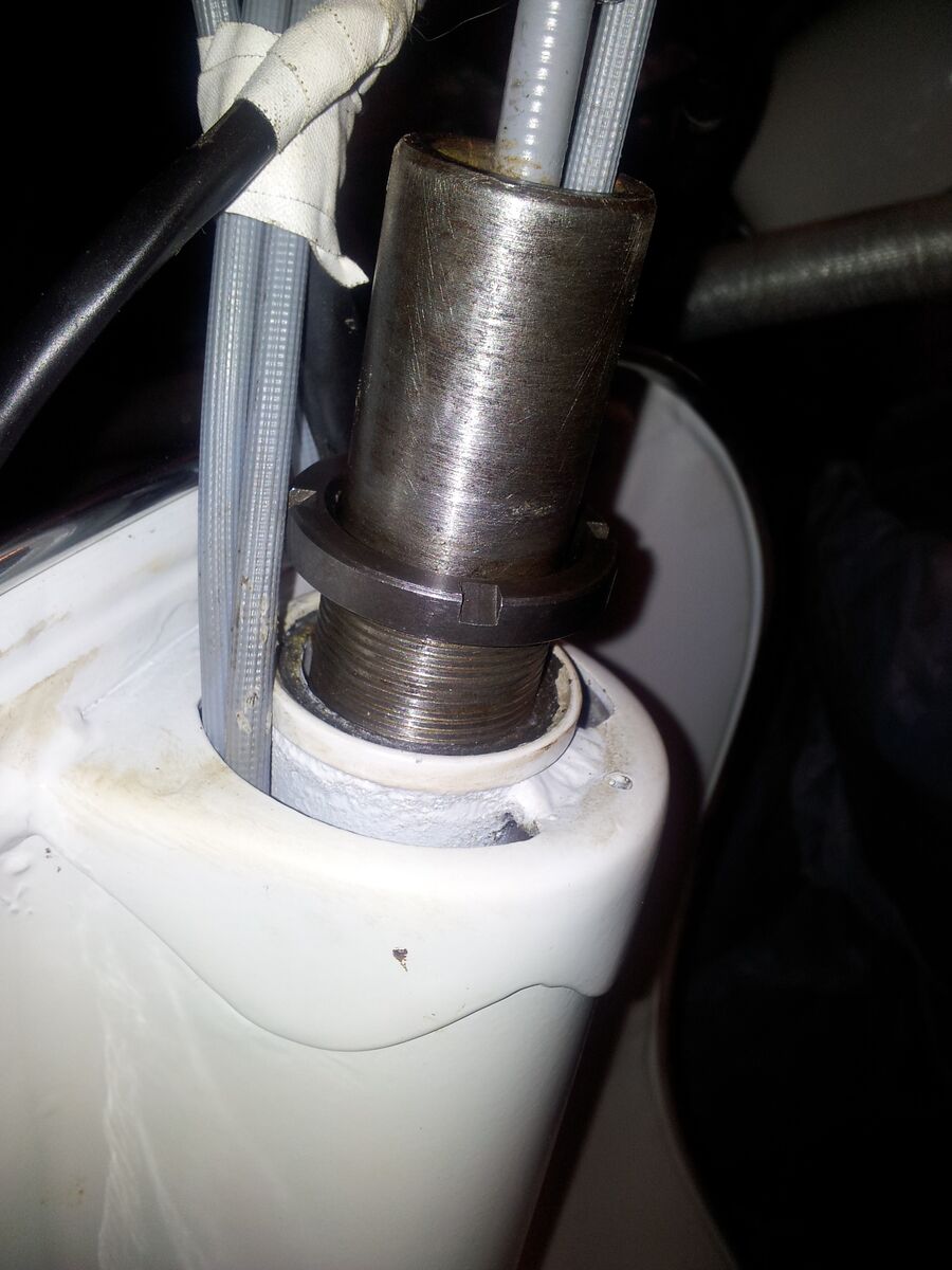

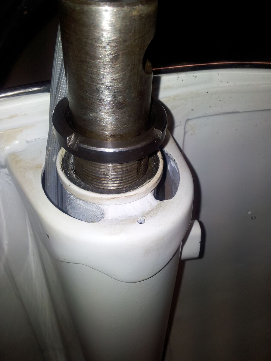

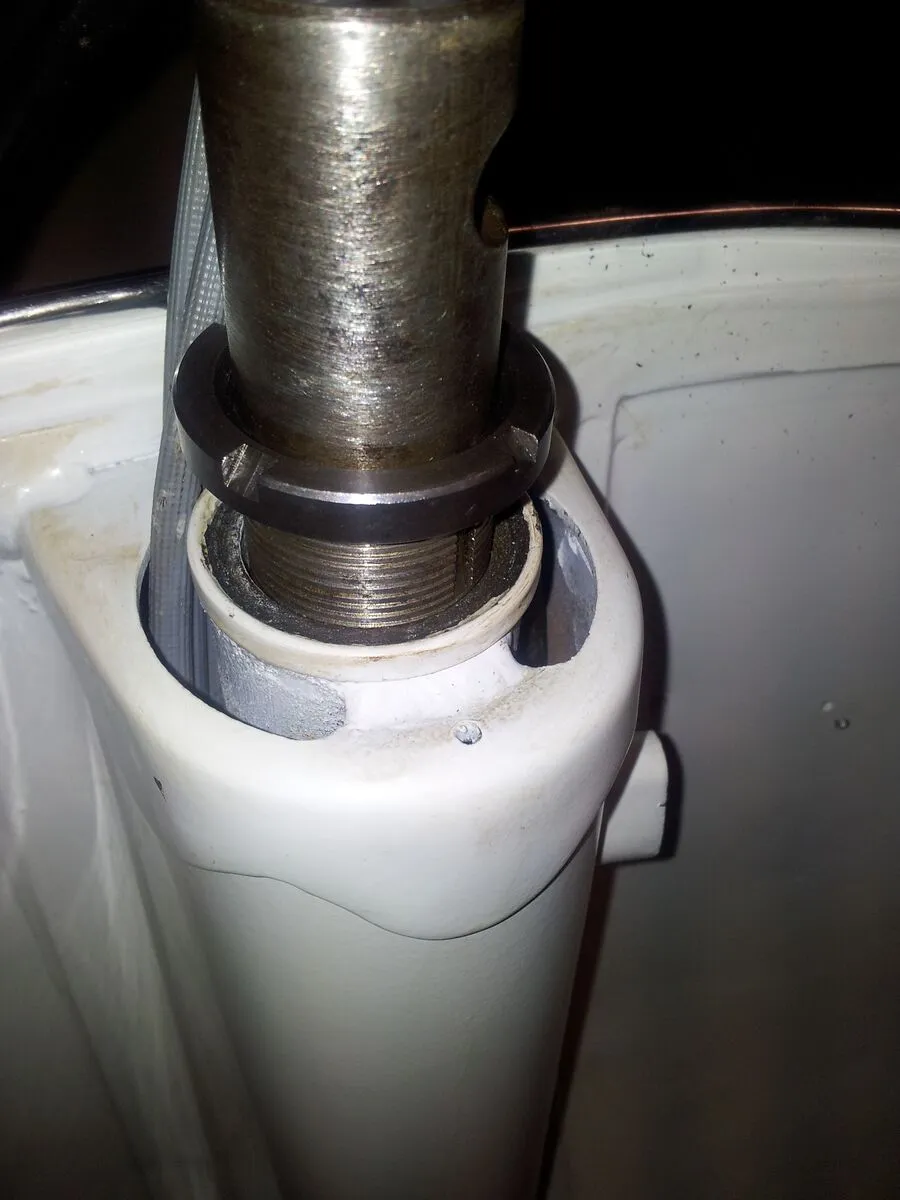

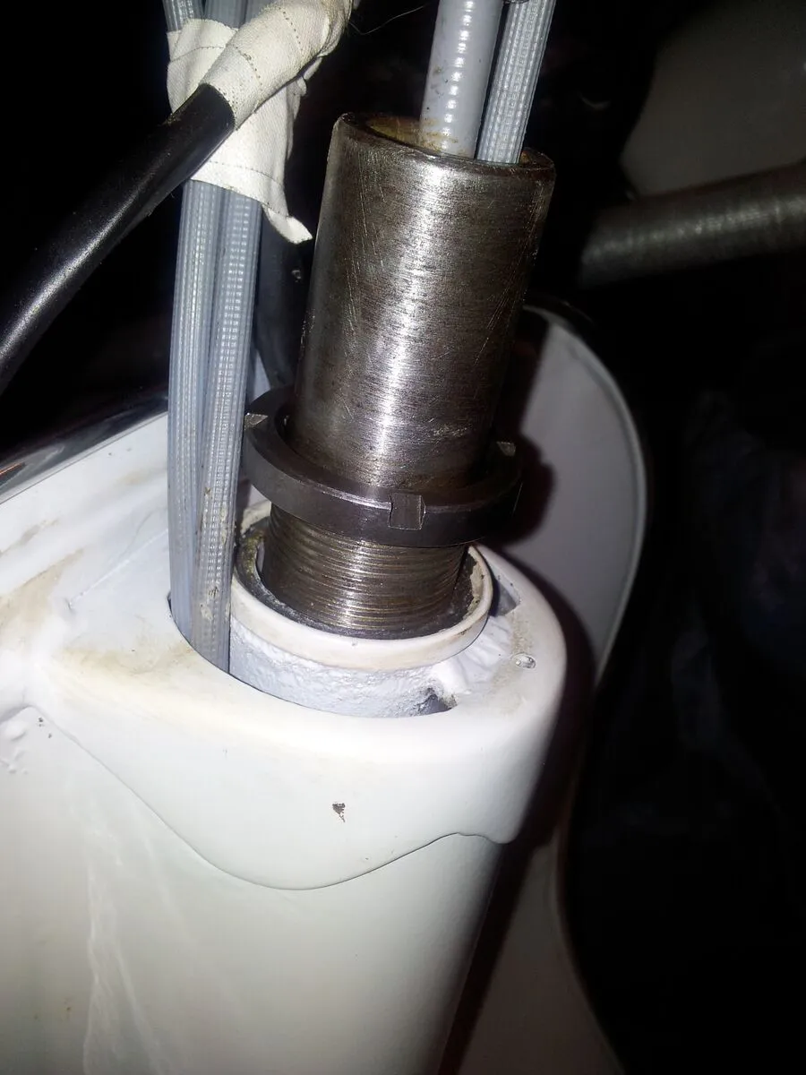

An dem Lenkkoppflager bin ich fast verzweifelt...
Die Mutter/Lagerschale oben ist schon nach zwei Umdrehungen so schwergängig gewesen das ich mich doch gewundert habe.
Die alte jedoch ist ohne Probleme montierbar gewesen, also hab ich einfach die behalten...Aja nächstes Wochenende is Hochzeit!!
Mhh ich hätt da mal eine Frage!

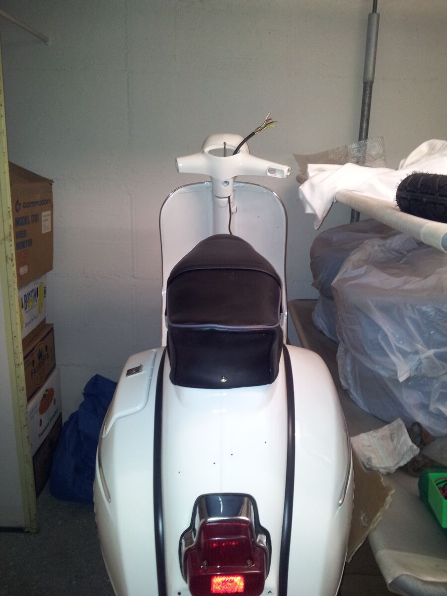

Ich bin grad mit Kabelbaum und Zügen beschäftigt und Frag mich jetzt wo was hinkommt!
Also durch die Lenksäule kommt Tachowelle und Bremse vorne ist klar!
Bin ich richtig an wenn ich rechts der Lenksäule Gas und Kabelbaum und auf der Linken Seite Kupplung und Schaltung verlege?? -

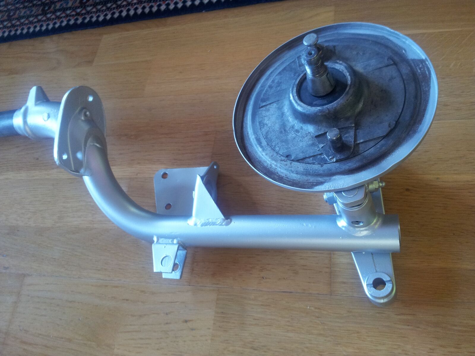

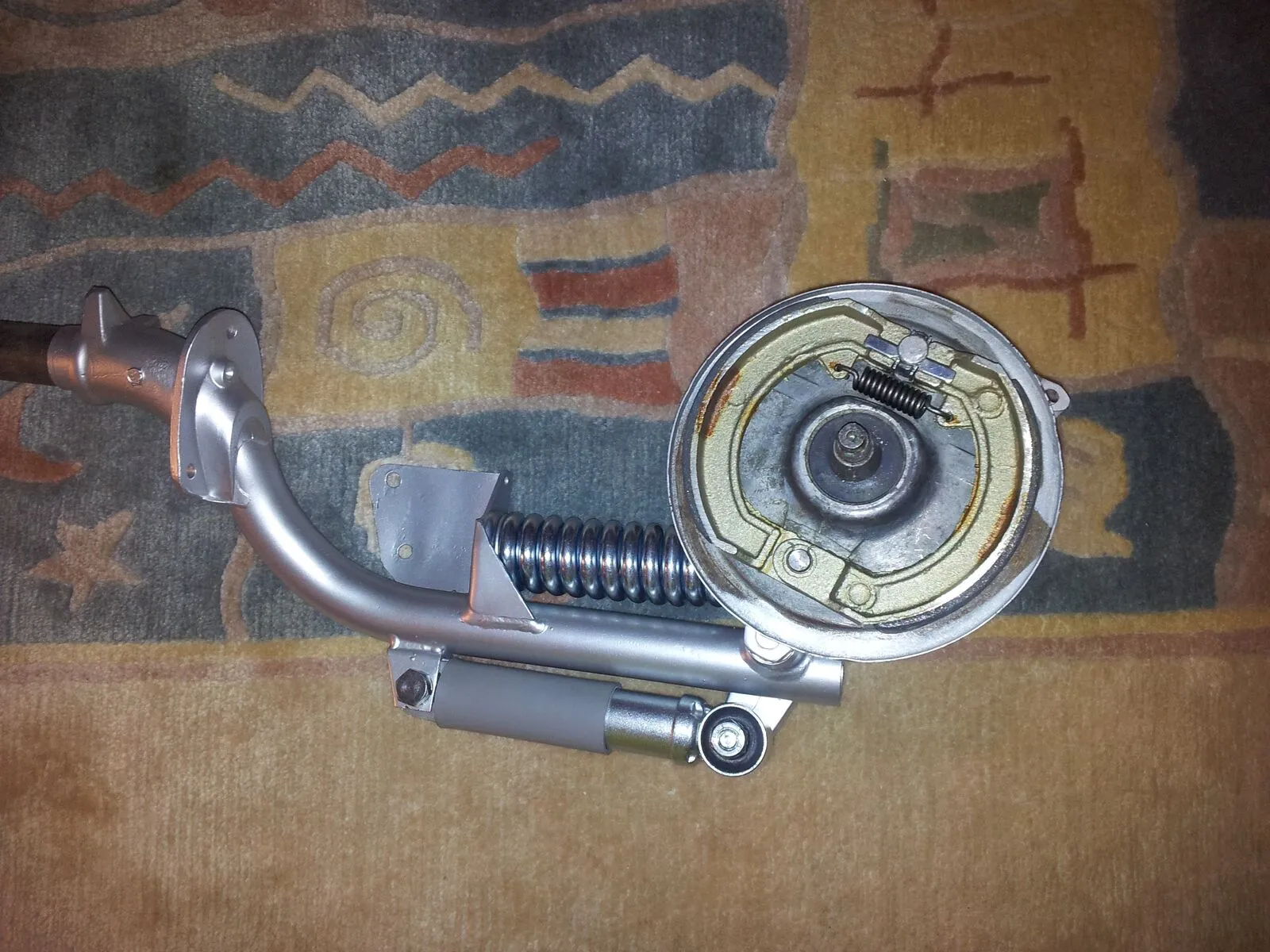

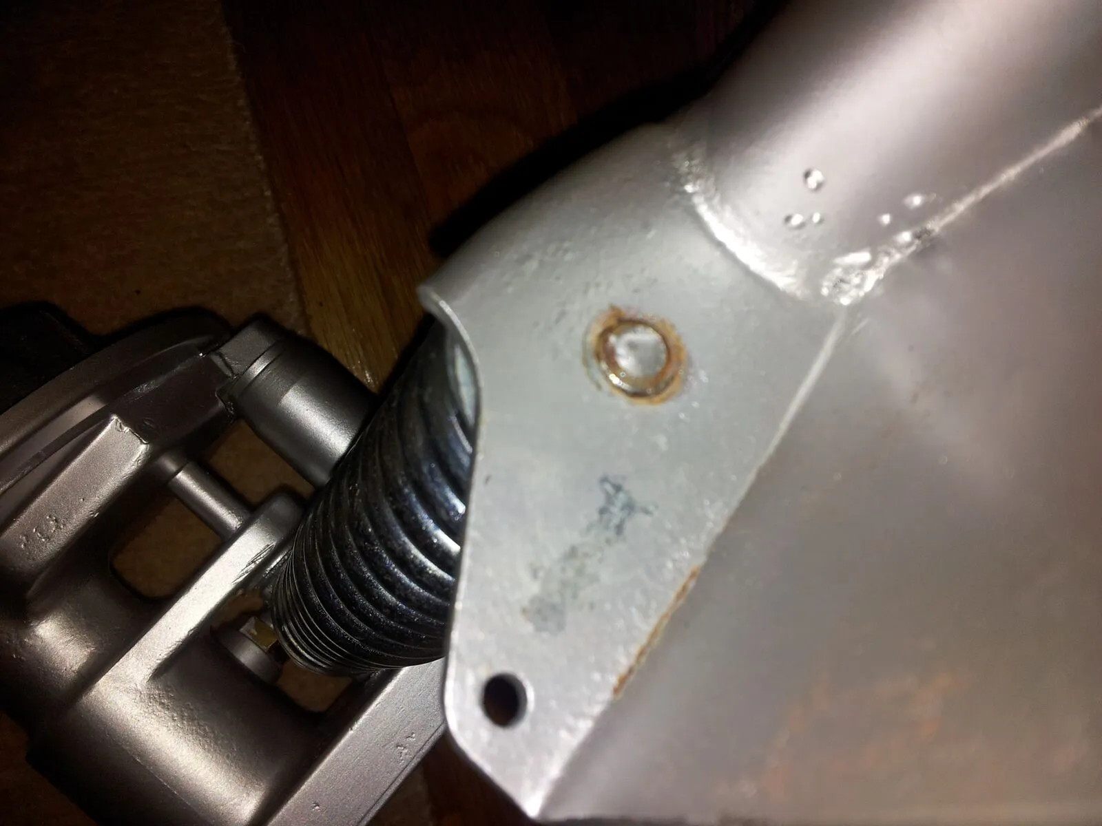

Sodala heute sind ein paar Teile für die Gabel gekommen!
Und ich habs gleich wieder mal versaut!
Mit viel Mühe die Feder reinbekommen und beim festziehen der Mutter von der Federaufnahme oben.. zack Mutter abgerissen!!
Wutausbruch!! Jetzt muss ich die Feder wieder rausnehmen und so eine sc**** Federaufnahme bestellen -
Okay.. Dann werd ich das ding etwas aufbiegen, weil der alte ist leider komplett kaputt!

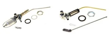

Hey ich hätt da eine Frage zwecks Benzinhahn.
Der Originale ist der (links) mit dem Schauglas unten dran. Jetzt hab ich einen geschickt bekommen der laut Anbieter auch für die Sprint passt (rechts).
Er würde eh passen aber das Entlüftungsrohr oder wie das ding heißt ist etwas kürzer als beim Original. Ist das ein Problem oder egal ?? -

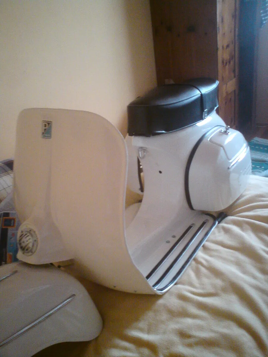

Achso du meintest auf den Bildern am anfang....
Da war nur der falsch Schriftzug oben...

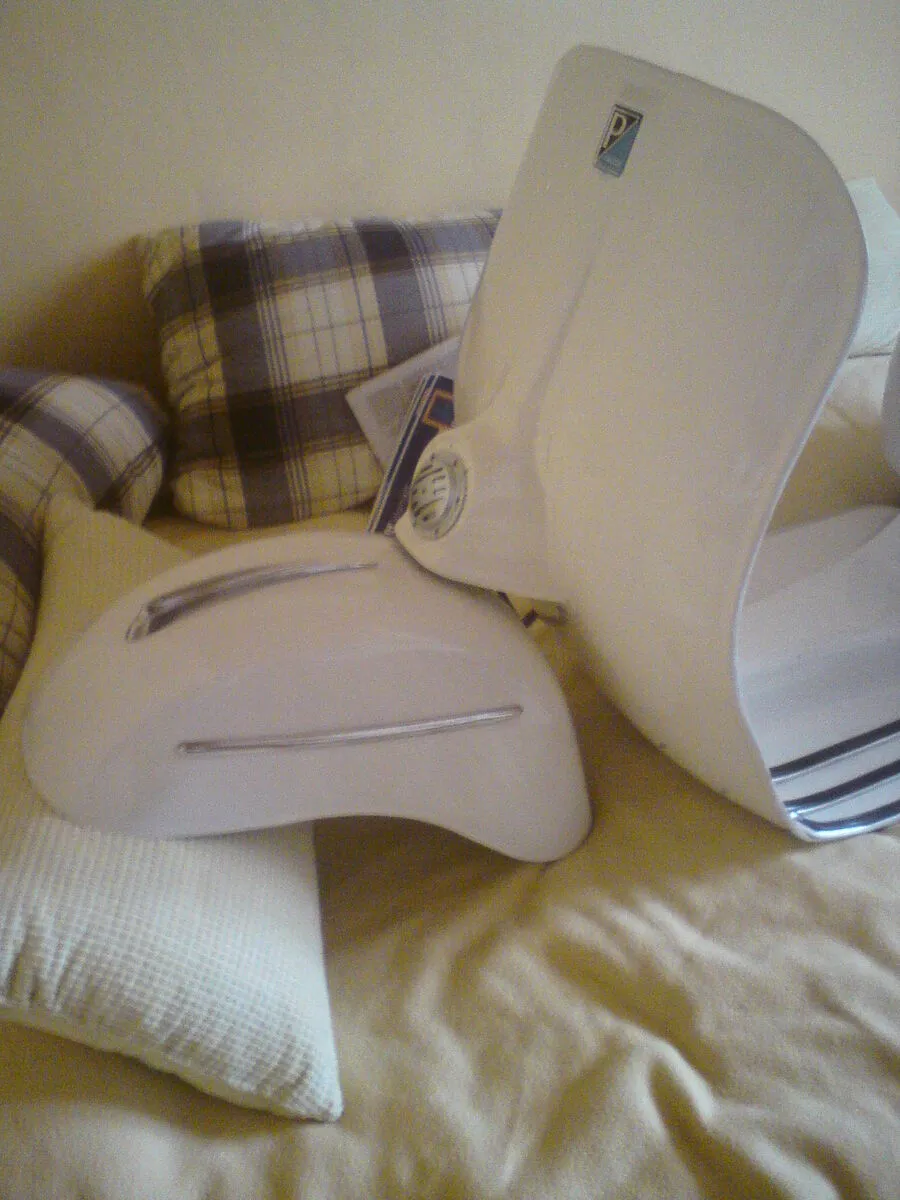

Bin mir doch relativ sicher das es eine Sprint ist. In der Hinsicht vertraue ich mehr auf meine Rahmennummer also auf einen Schriftzug
Laut welchem Schildchen???
Falls du das Piaggio Emblem meinst erst ab 1.10.1967 gabs 6eckige!
Ist eine sprint Bj. 65.. 150ccm.

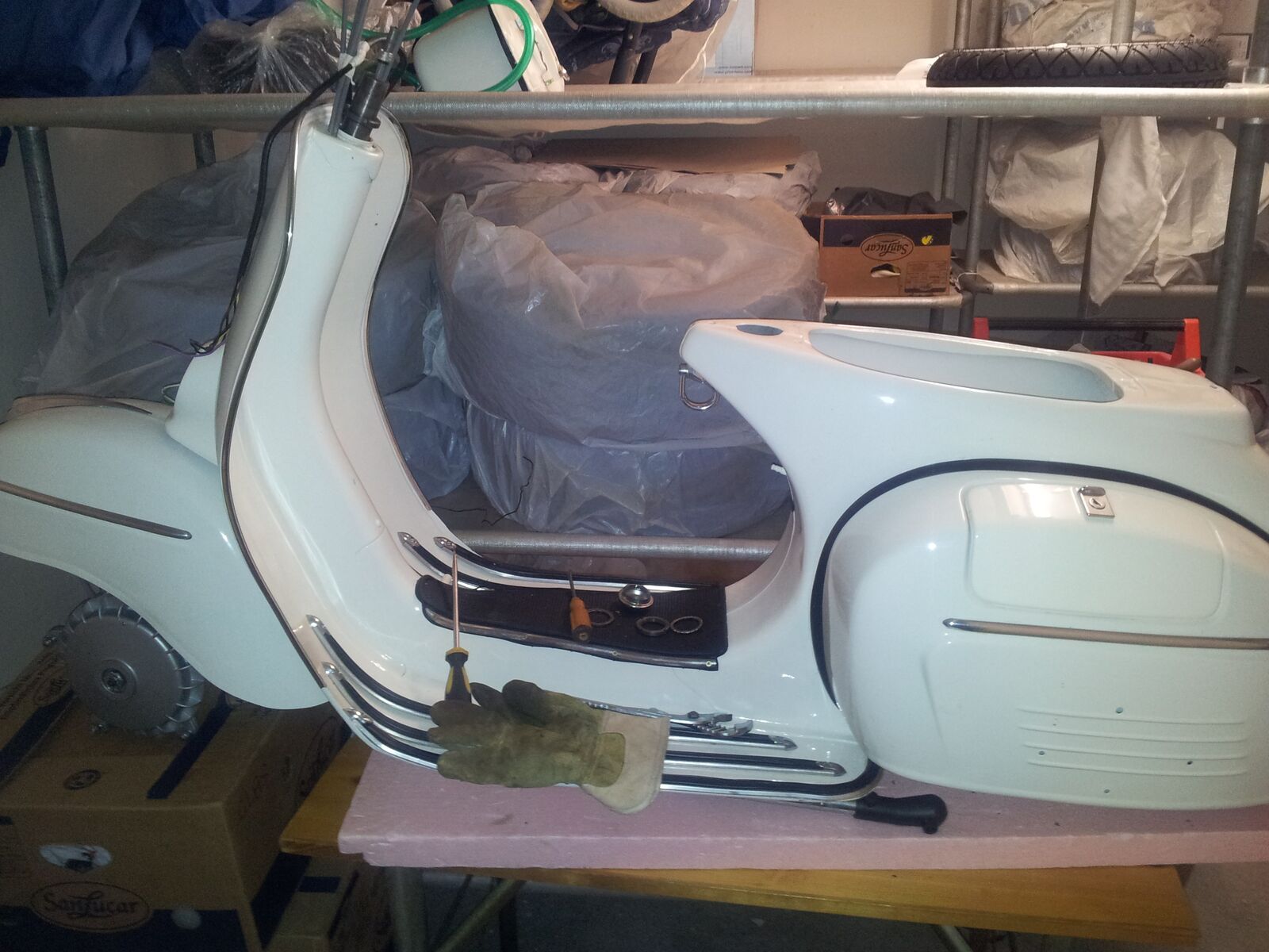

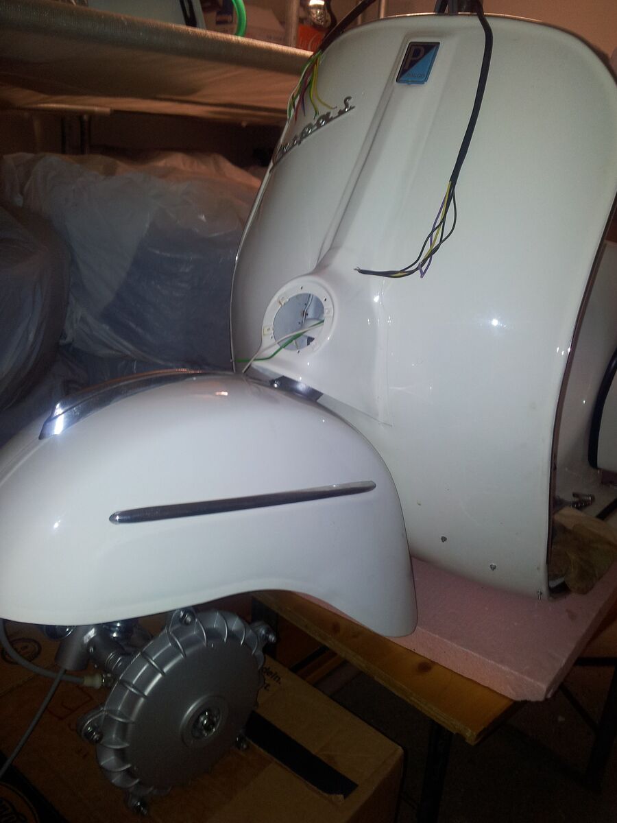

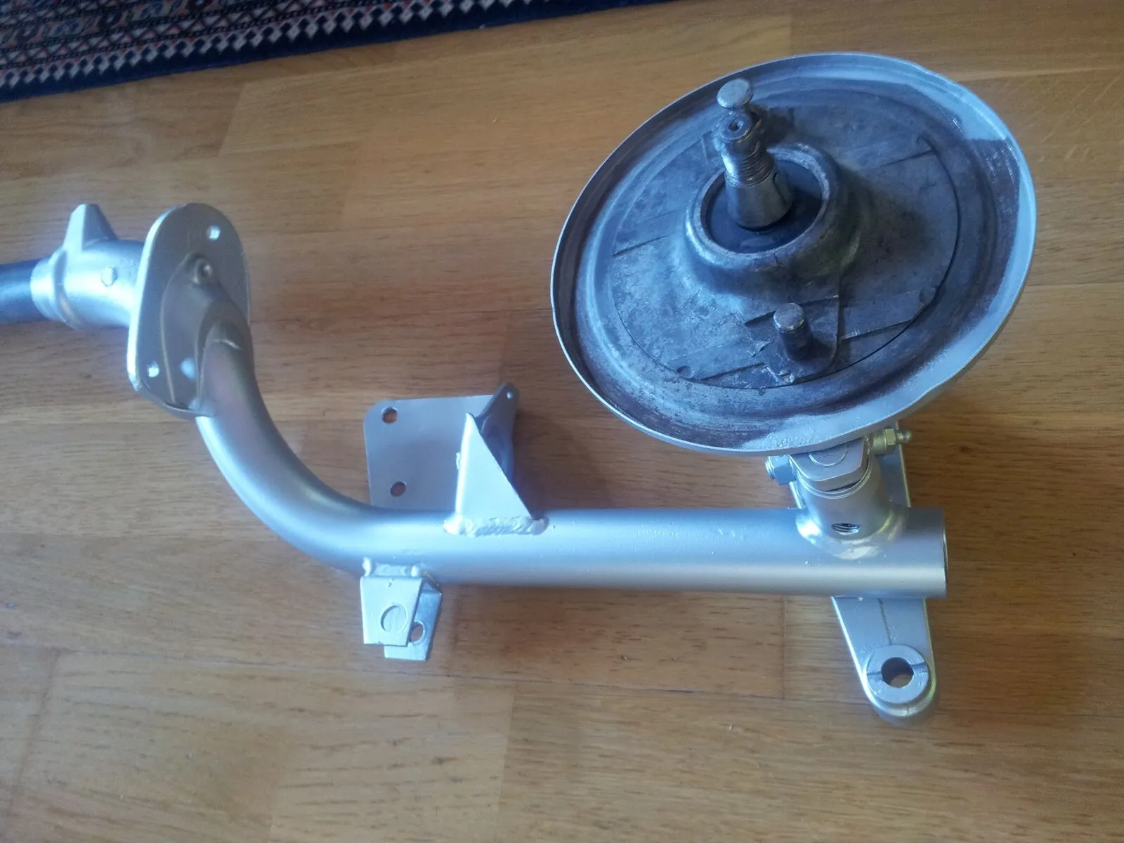

Ich bin jetzt schon ein Stückchen weiter mit meiner Vespa...

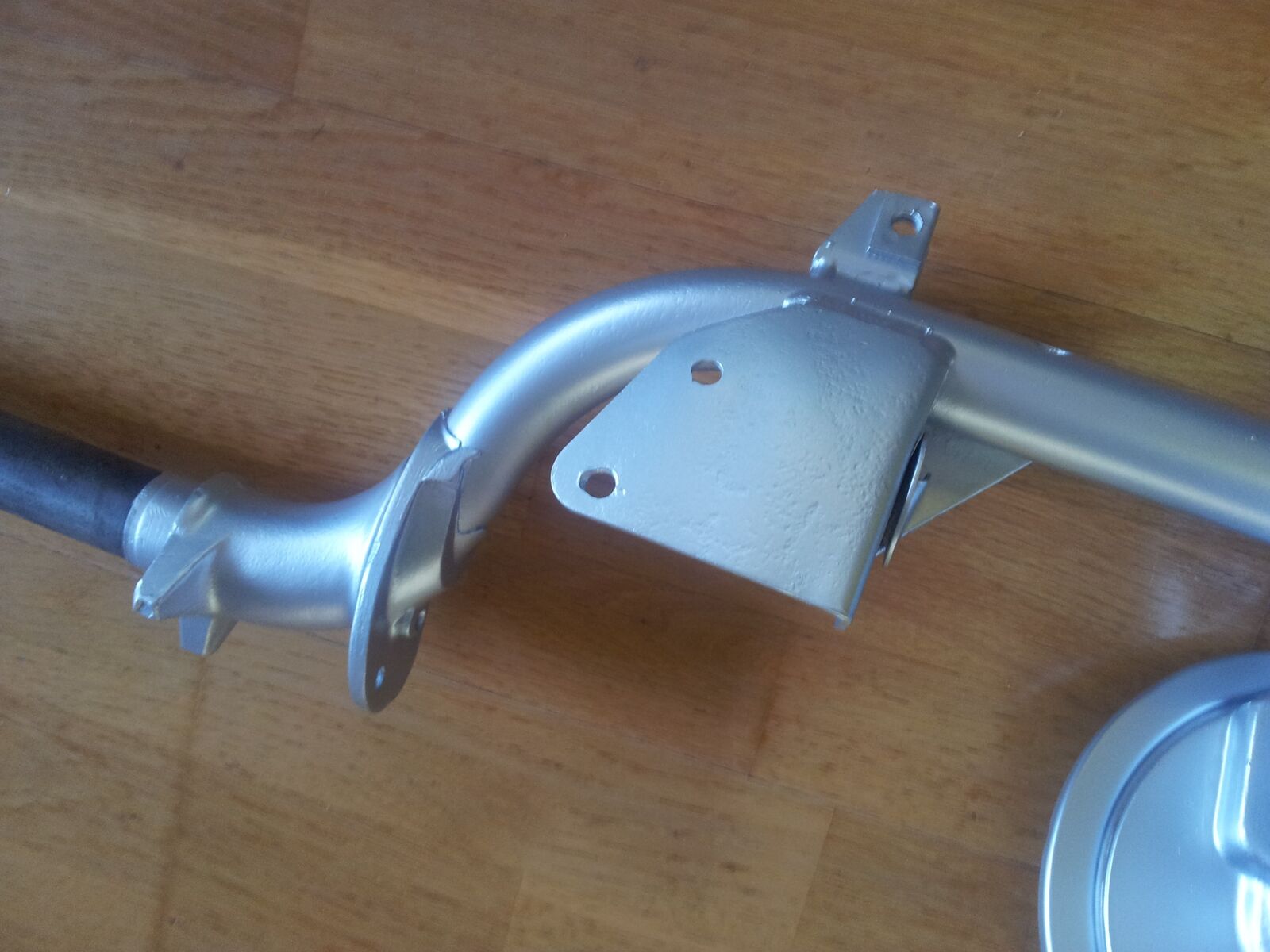

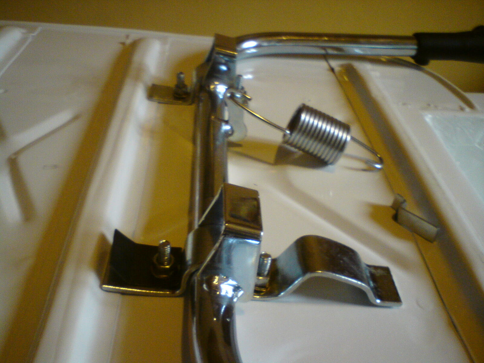

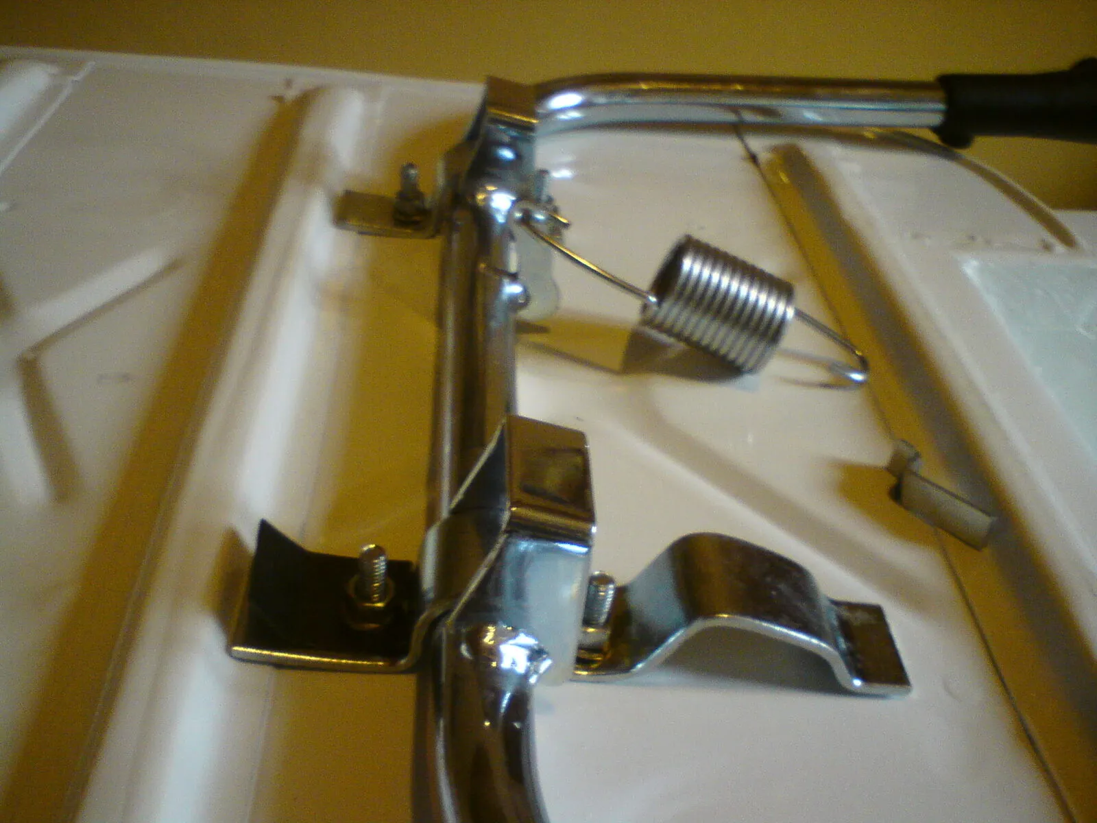

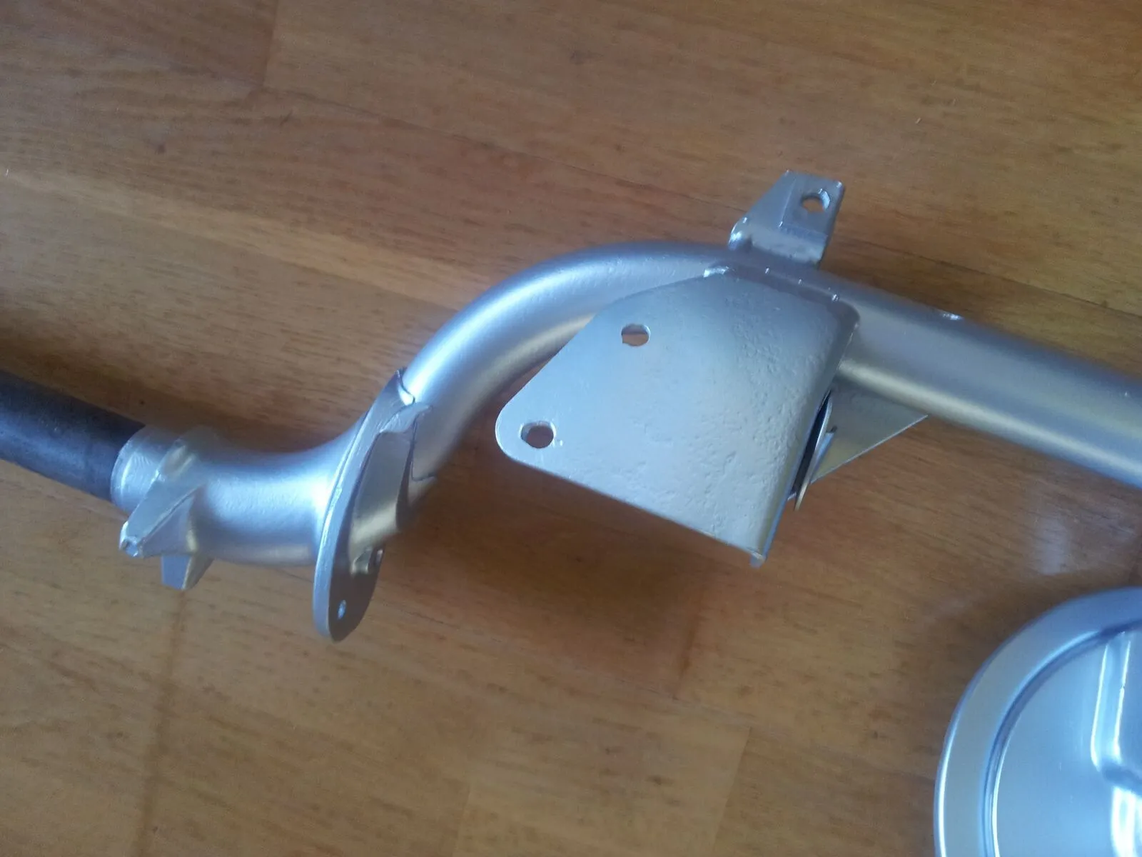

Gestern wollte ich den Hauptständer montieren, dazu hätt ich ein paar Fragen.1. Wo soll ich die Feder einhängen?
2. Wofür ist das schwarze "Stahl-blättchen" da?
3. Und wofür die kleine Klammer?Und noch ein paar Fotos zu gustieren

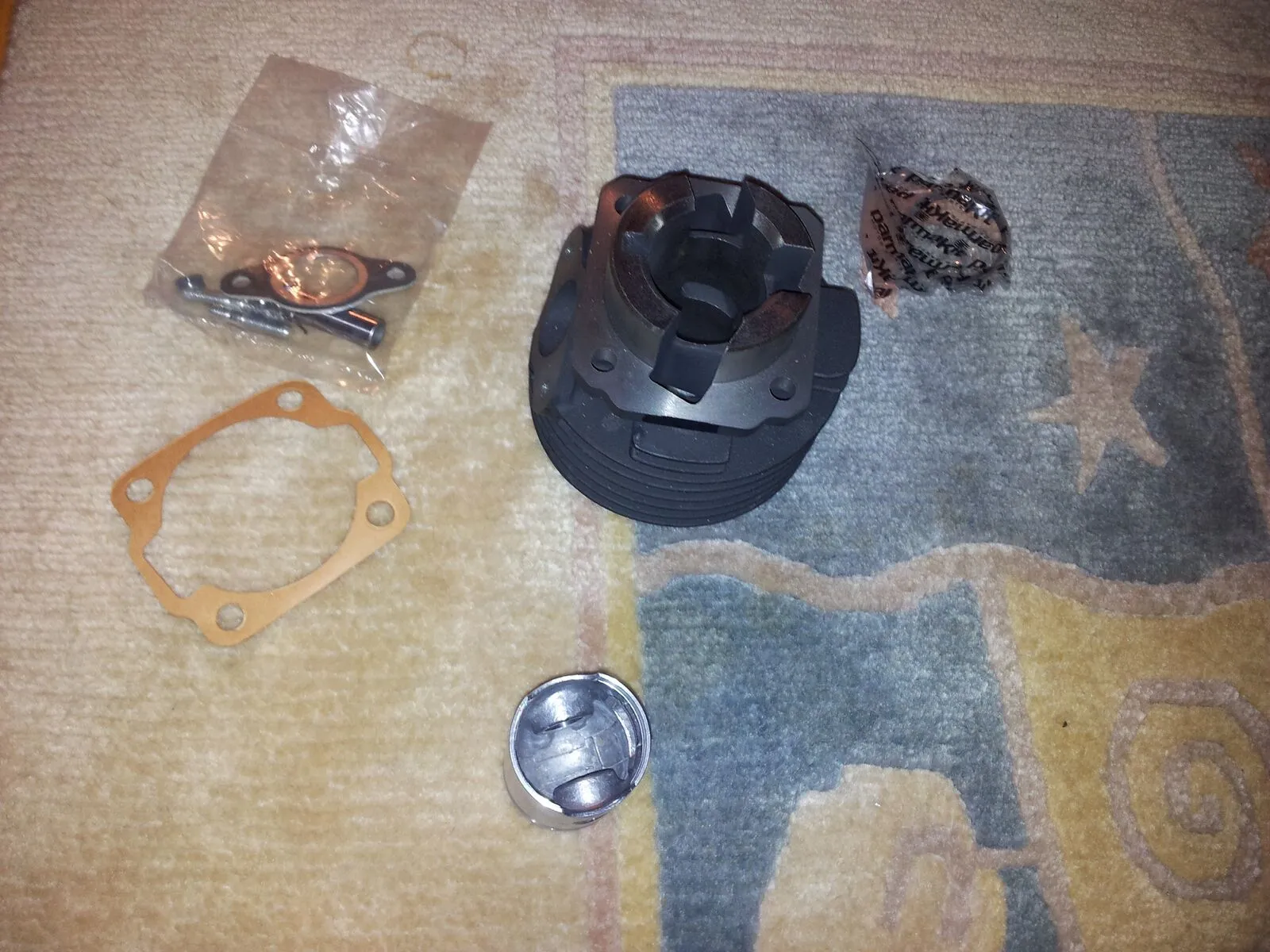

Aha.. geht nämlich darum, dass ich demnächst den Motor von meiner Sprint überholen werde und gerade ein extrem billiges Angebot für einen Sprint Veloce Motor(zerlegt) gesehen habe. Meine Gedanke ist, dass ein paar ersatzteile evtl. nicht schlecht sind..
mfg -
Hallo Leute!
Würd mich mal interessieren welche Unterschiede es zwischen dem Motor einer Sprint und einer Sprint Veloce gibt.
Das einzige was mir bekannt ist, ist, dass der Veloce Motor mehr Überströmer hat.. ??
mfg -

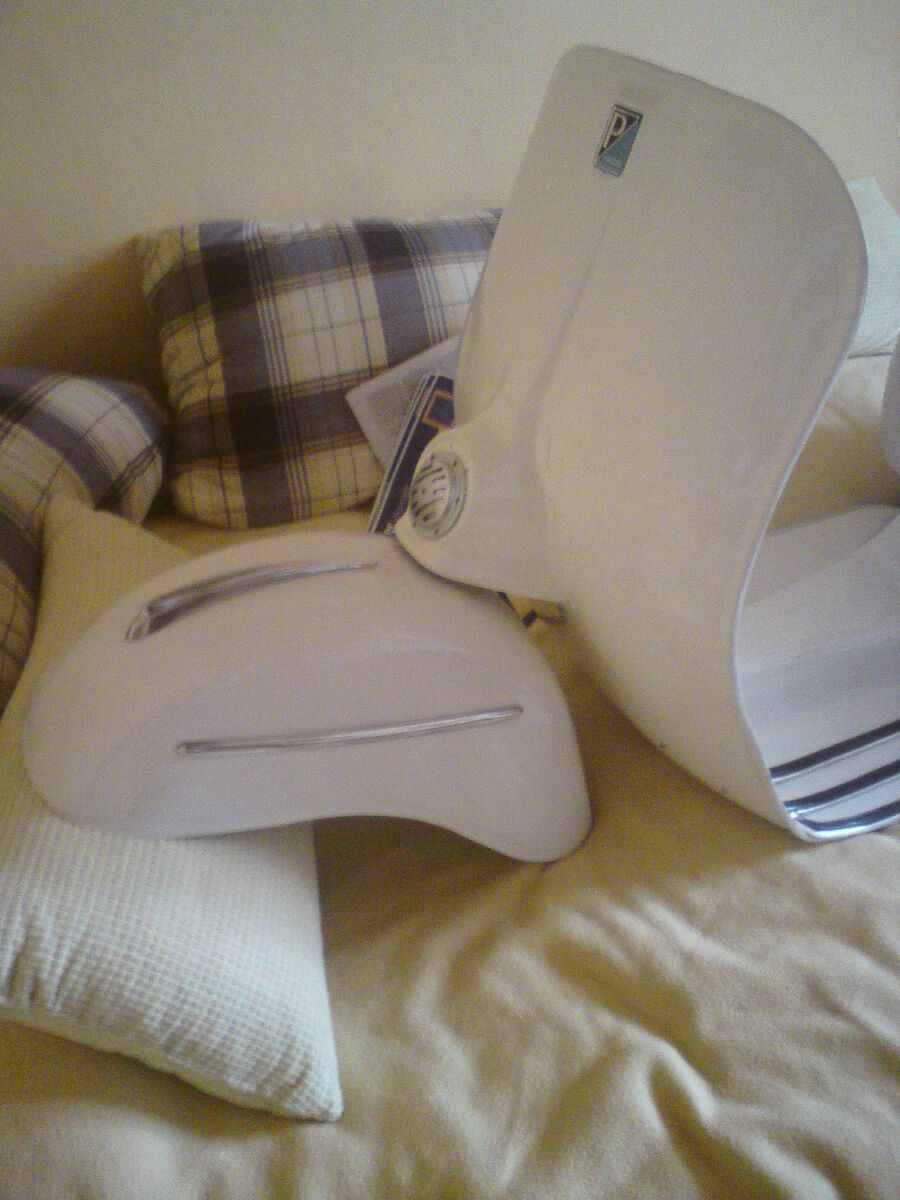

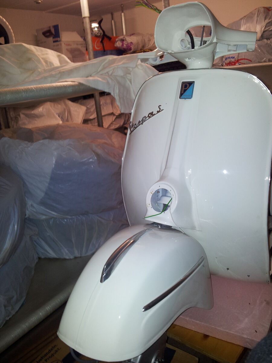

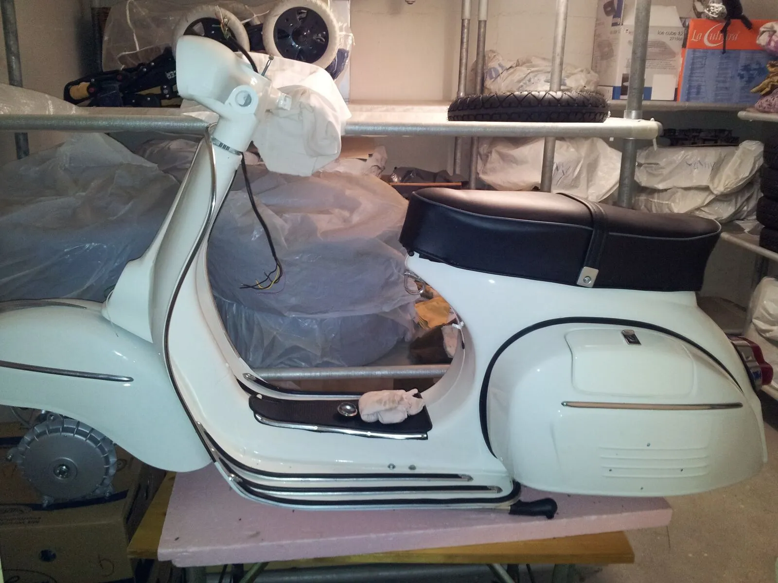

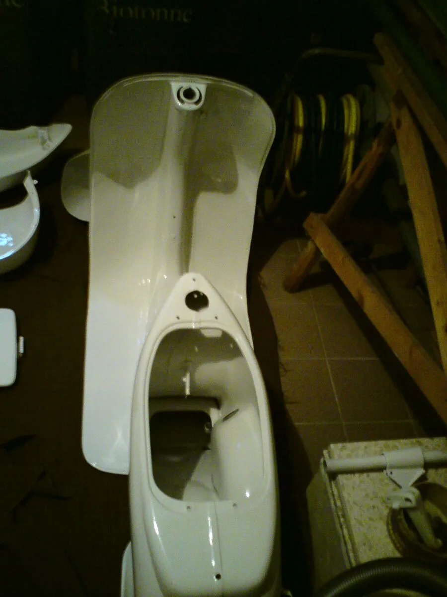

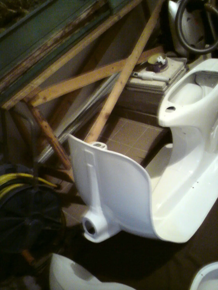

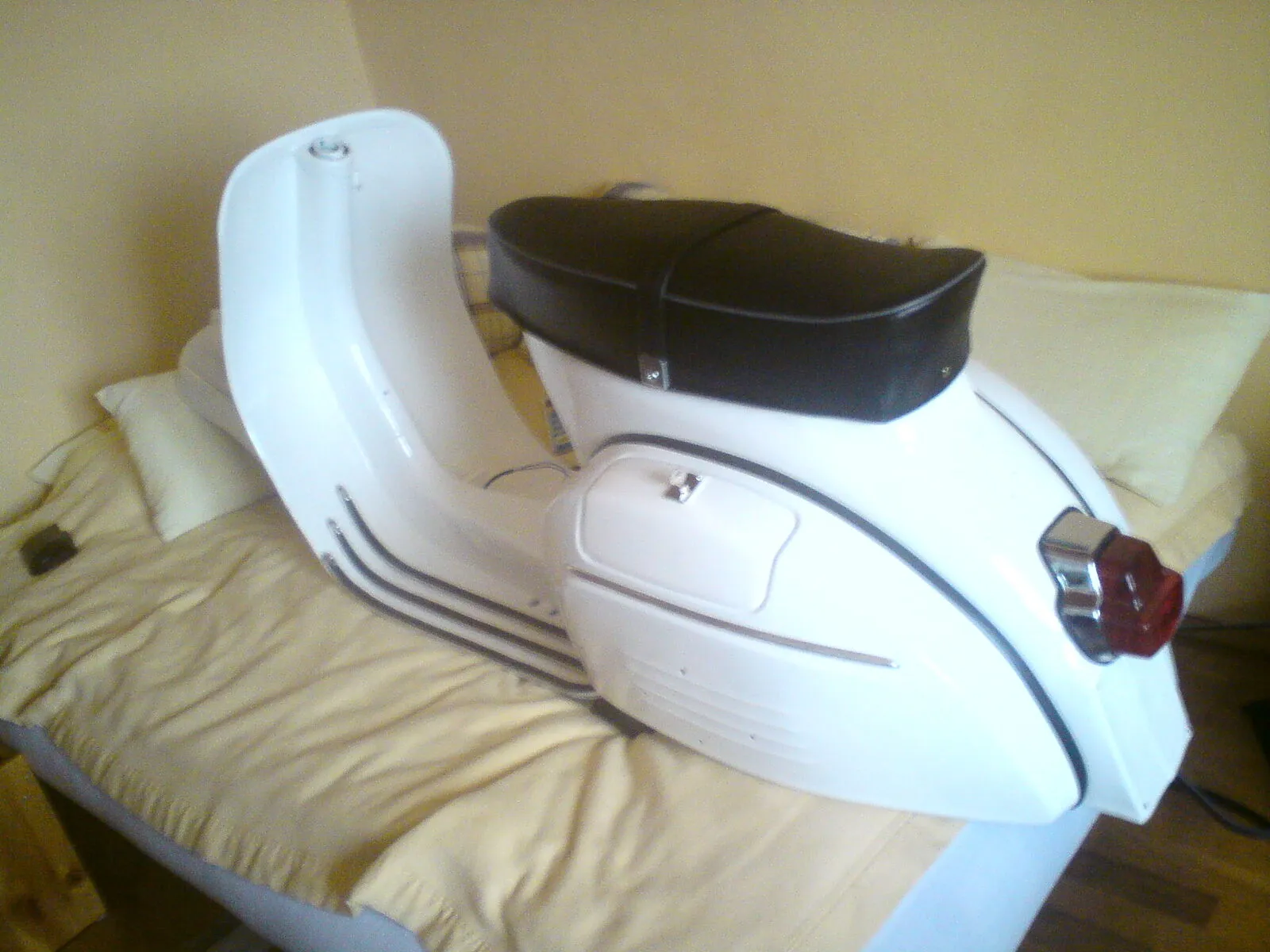

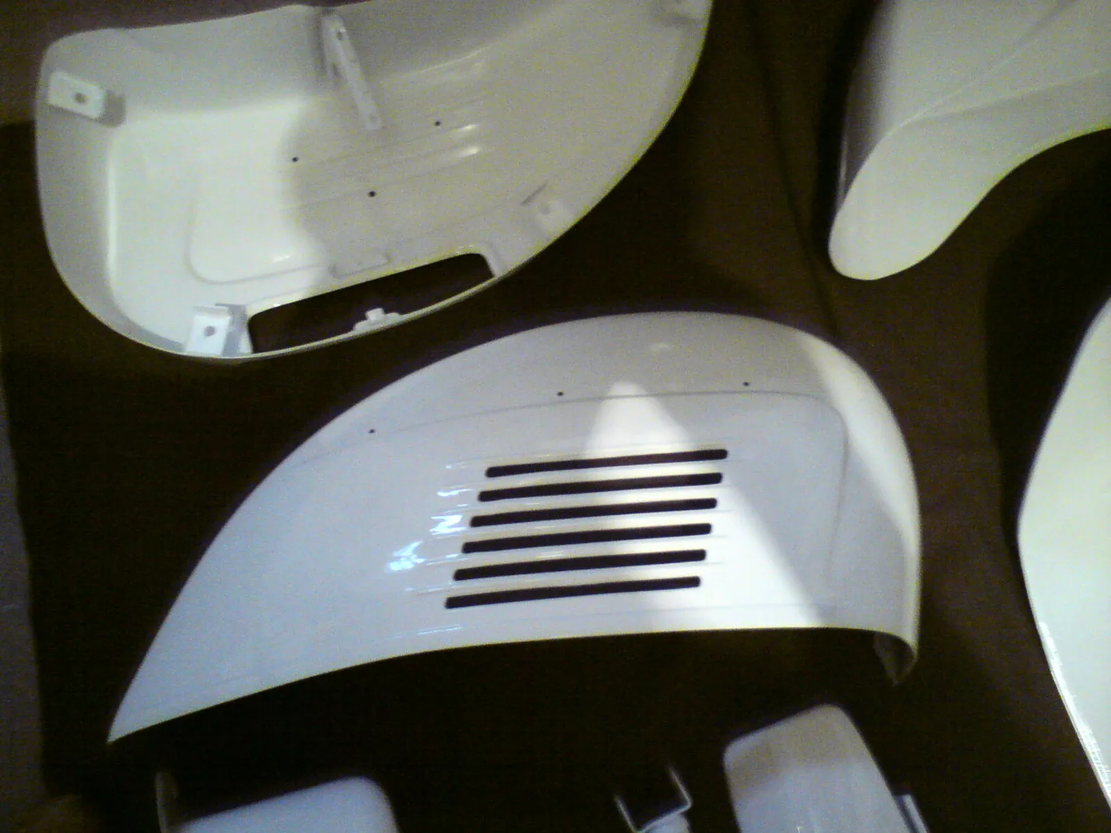

Gestern vom lackieren geholt und ich muss sagen..
gefällt mir
Also jetzt gehts los!!!
Mein Plan:
+ Kabelbaum und Züge einziehen
+ Trittleisten montieren

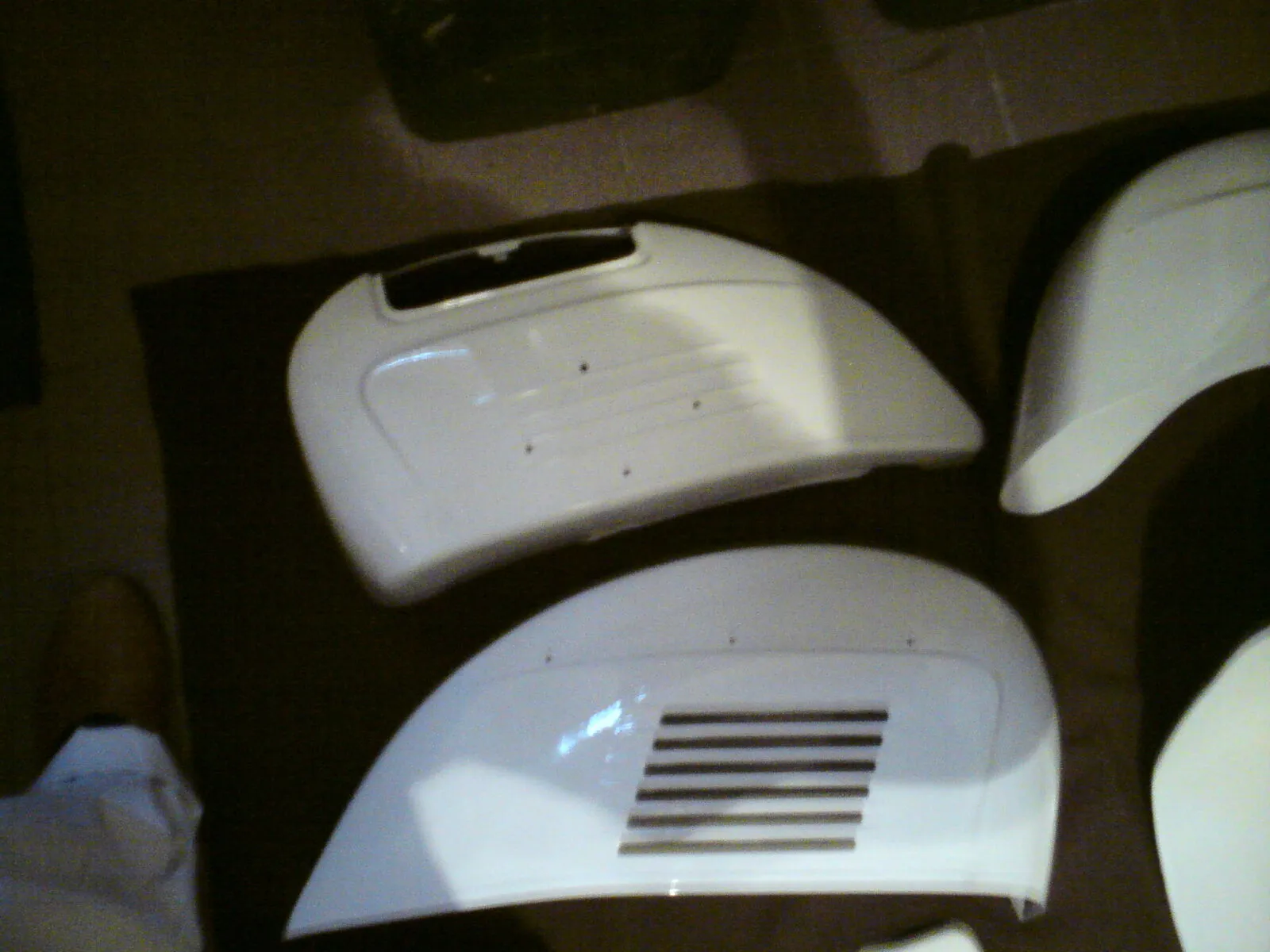

+ Bremspedal, Rücklicht und Seitenbacken (anpassen, montieren..)
+ Gabel neu aufbauen inkl. (neue Lagere, Bremsbacken, Bremstrommel, Stoßdämpfer, Felgen und Reifen)
+ Lenkkopf aufbauen
und dann+ Motor
Was mich jetzt interessiert...
+ hab ich was wichtiges vergessen?
+ ist die reinfolge so geschickt?
+ wie ist das mit den Blinkern mir ist gesagt worden das ich sie nachrüsten muss weil 150cc. und so
ps.(bin aus Österreich) Wer kennt sich damit aus und welche Möglichkeiten habe ich??
mfgps. Bilder kommen heute noch
