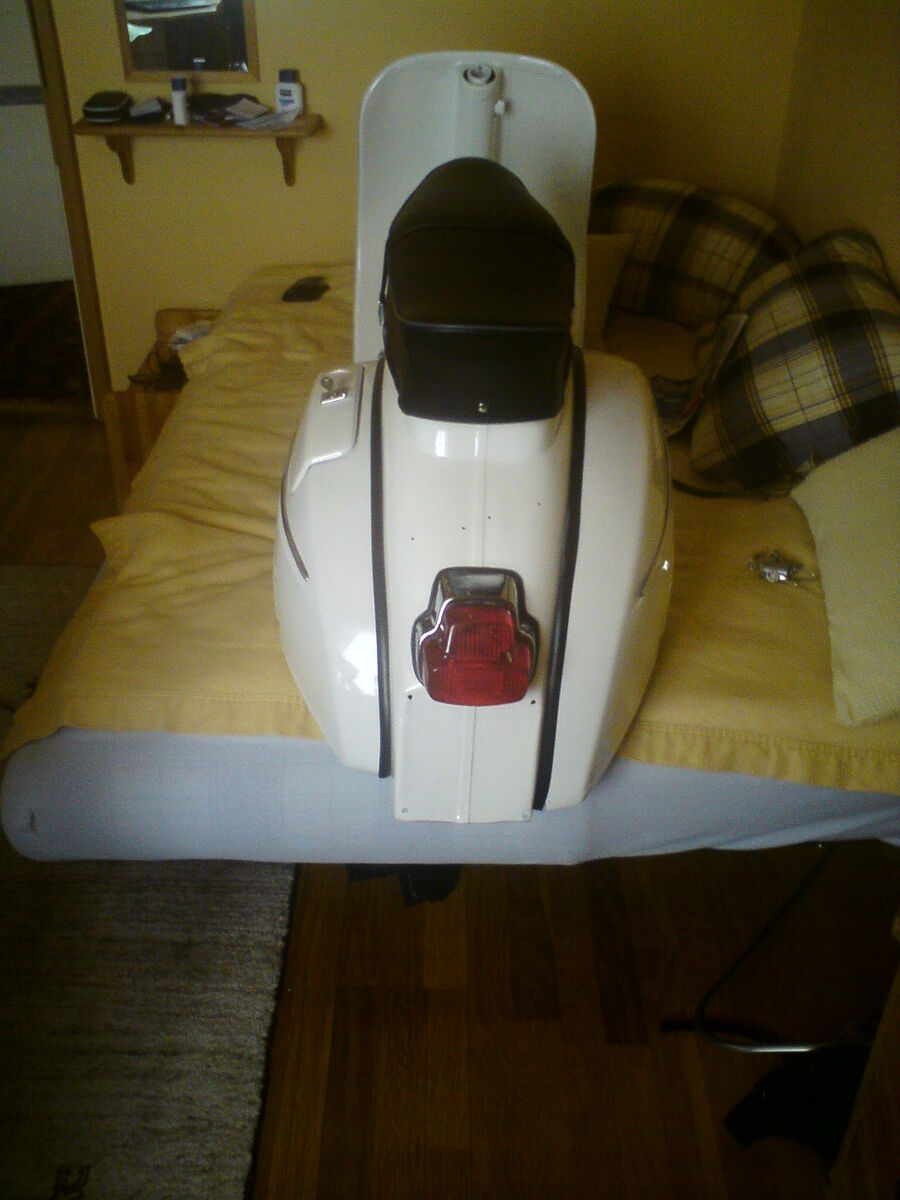

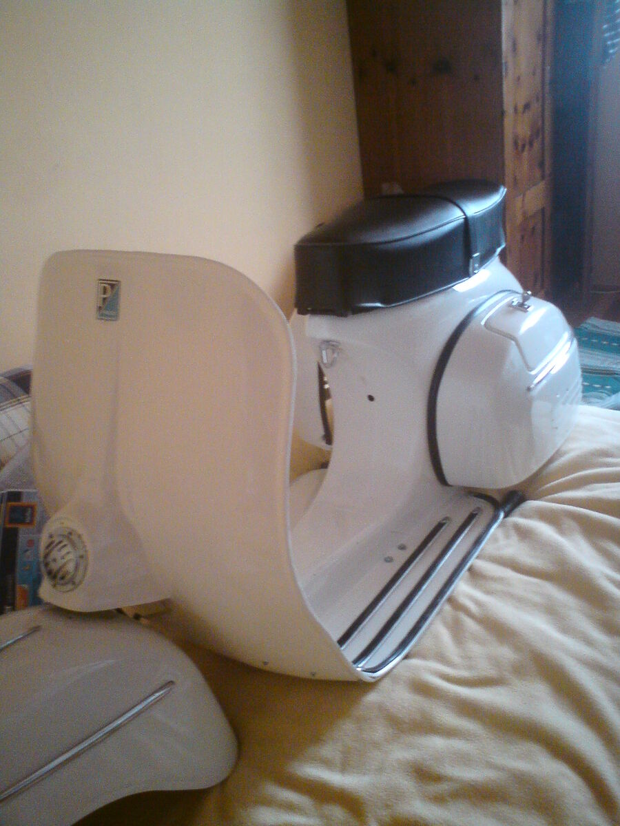

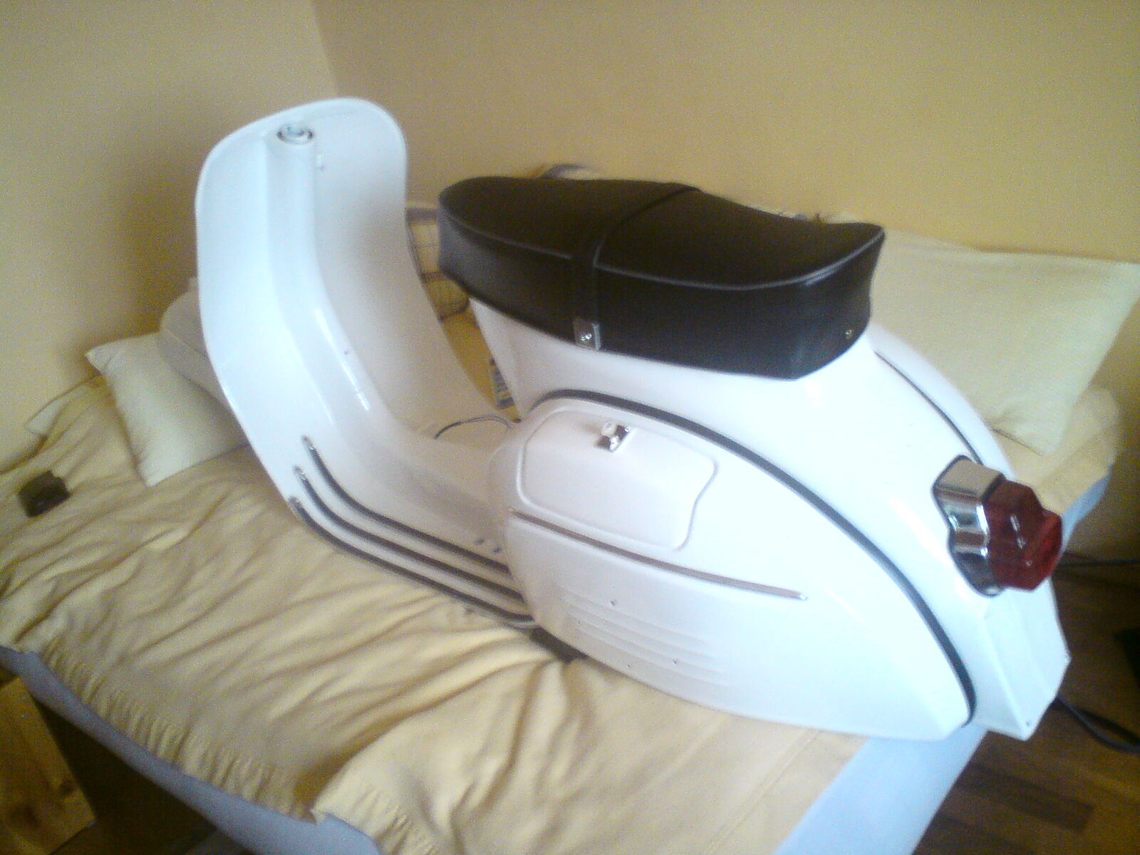

  • Hallo,
    Ich bin jetzt schon ein Stückchen weiter mit meiner Vespa...
    Gestern wollte ich den Hauptständer montieren, dazu hätt ich ein paar Fragen.
    1. Wo soll ich die Feder einhängen?
    2. Wofür ist das schwarze "Stahl-blättchen" da?
    3. Und wofür die kleine Klammer?
    Und noch ein paar Fotos zu gustieren :)
  • schau mal bei SIP da ist ne Explosionszeichnung von der Px, dürfte bei der Sprint nicht viel anders sein.
    Das Plättchen wird in nen Schlitz im Rahmen gesteckt und die Feder darin eingehangen.
    Schöne Sprint, gefällt mir :love:

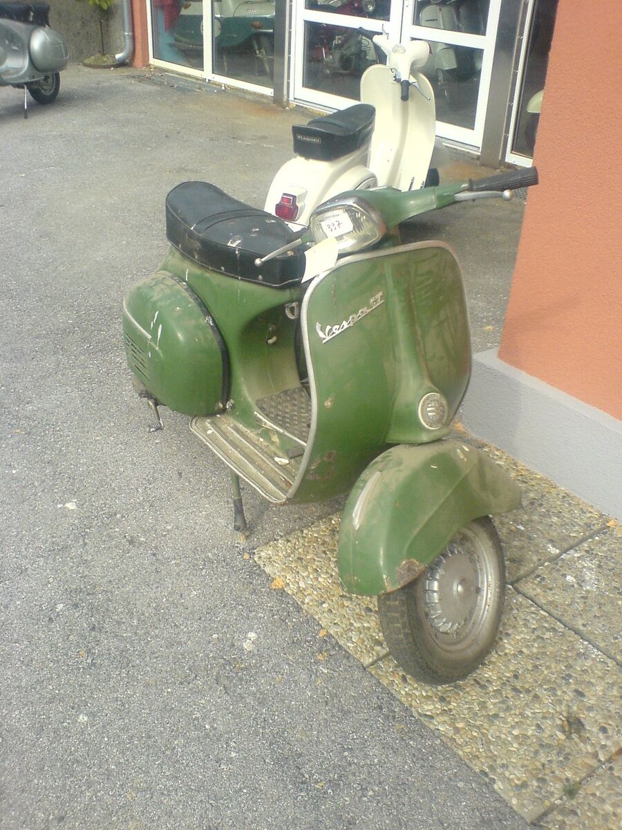

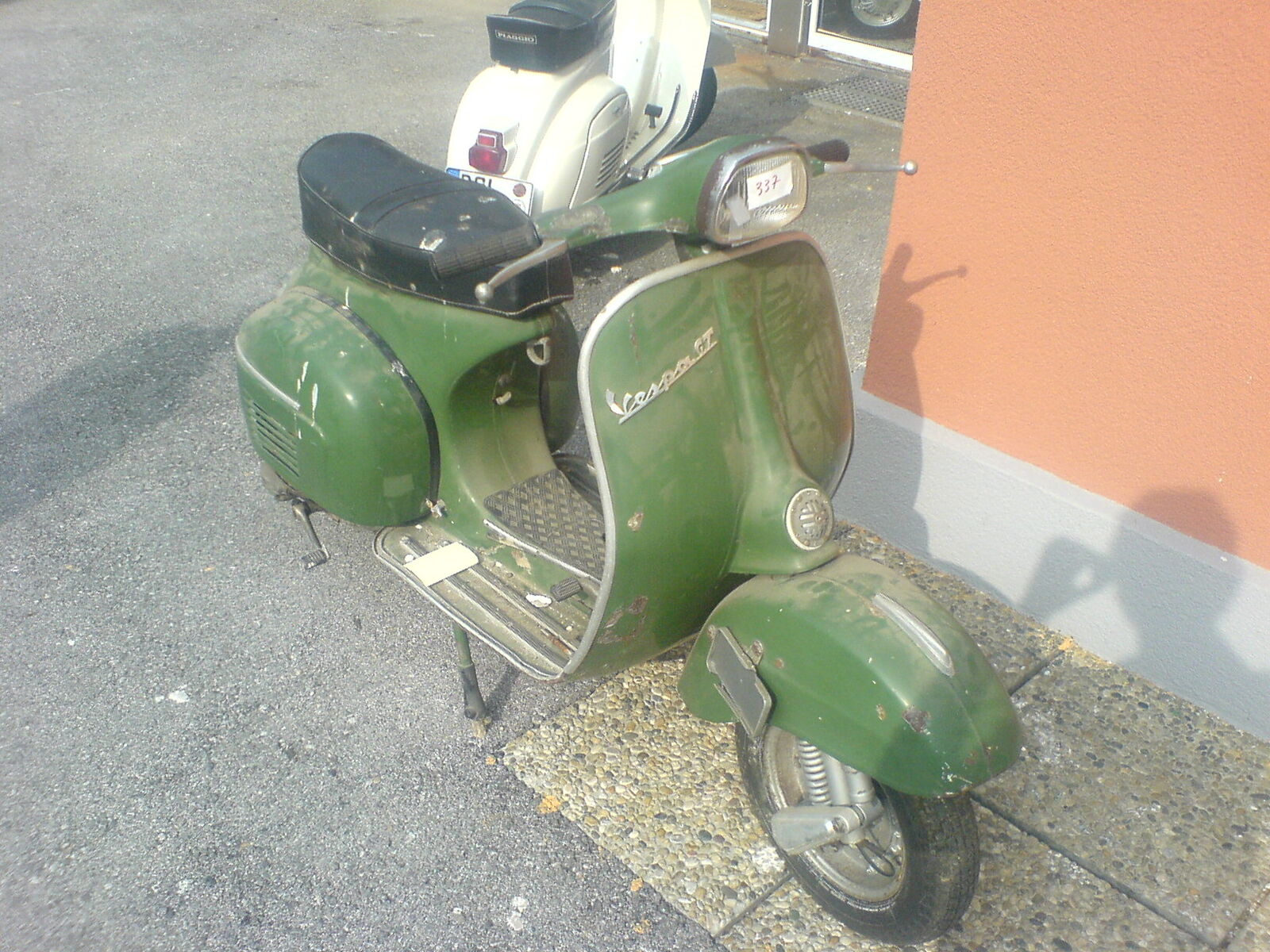

    Ob das Normal ist?
    Na ich hoffe nicht!
  • Achso du meintest auf den Bildern am anfang....
    Da war nur der falsch Schriftzug oben...
    Bin mir doch relativ sicher das es eine Sprint ist. In der Hinsicht vertraue ich mehr auf meine Rahmennummer also auf einen Schriftzug :-6

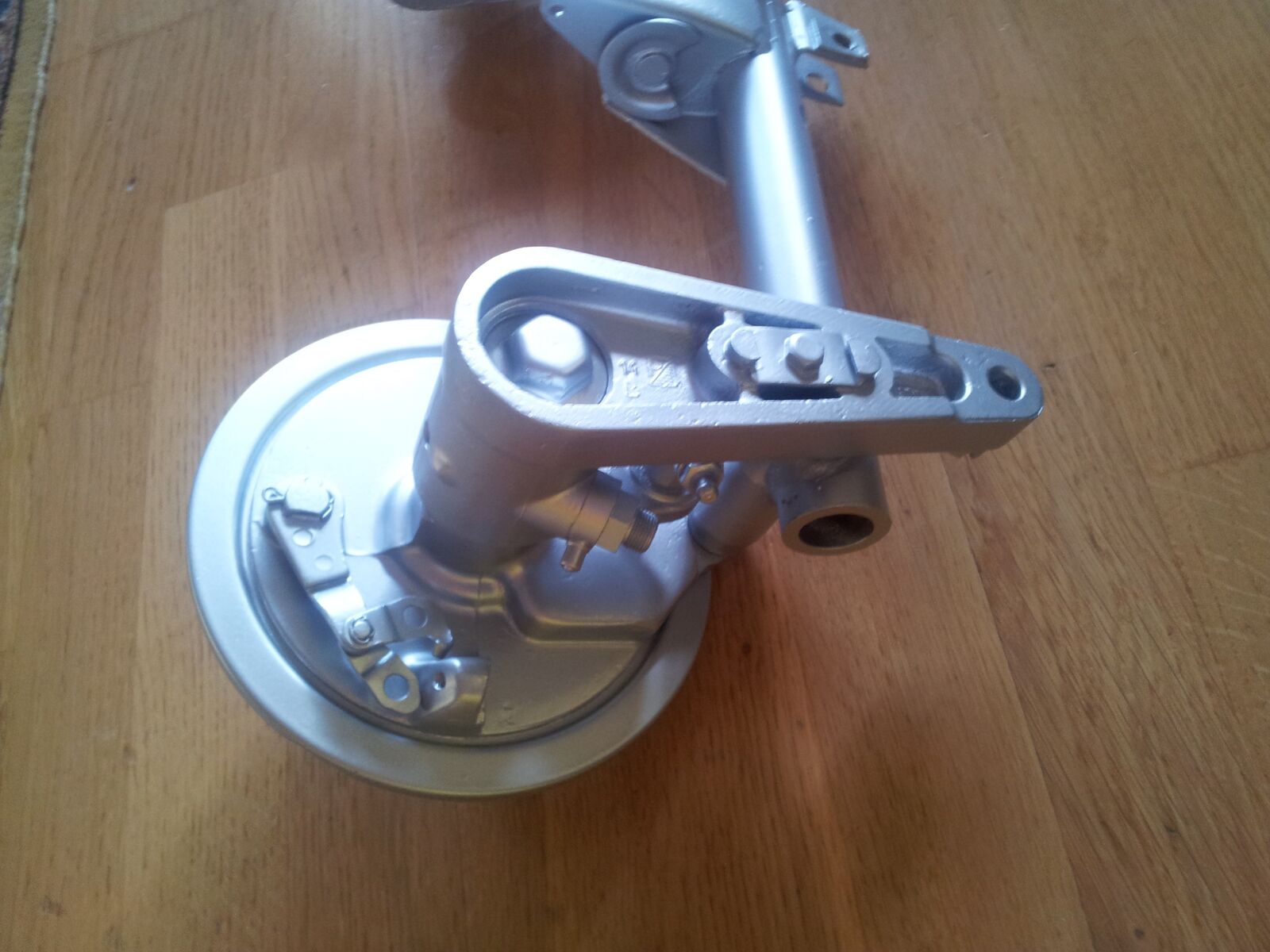

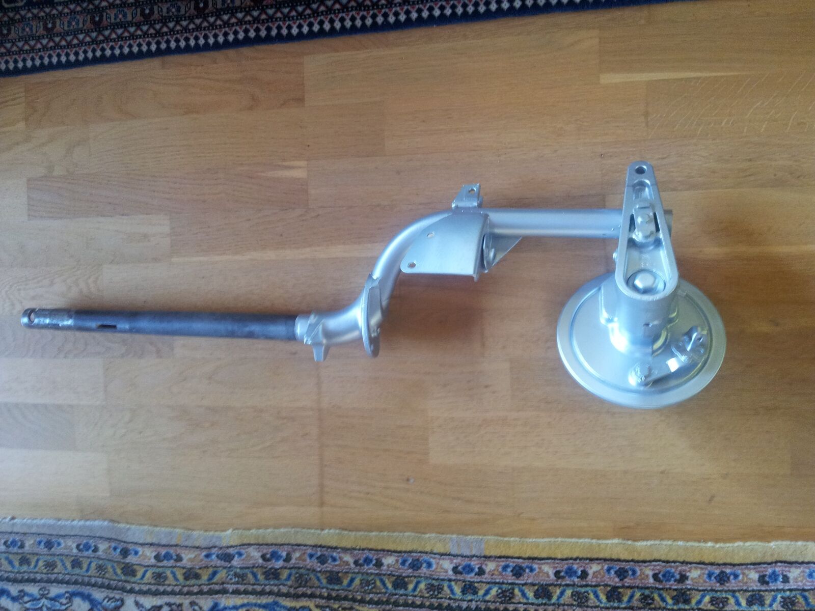

  • Sodala heute sind ein paar Teile für die Gabel gekommen!
    Und ich habs gleich wieder mal versaut!
    Mit viel Mühe die Feder reinbekommen und beim festziehen der Mutter von der Federaufnahme oben.. zack Mutter abgerissen!!
    Wutausbruch!! Jetzt muss ich die Feder wieder rausnehmen und so eine sc**** Federaufnahme bestellen
