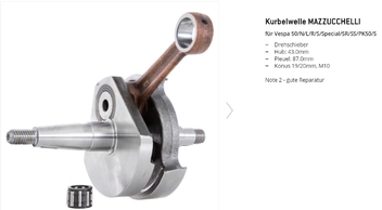

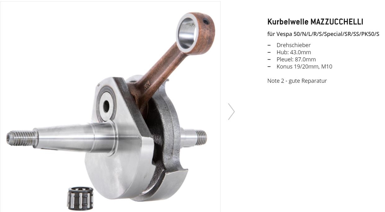

Was soll ich sagen.... Ihr könnt stolz auf euch sein: die Welle ist drin.
Habe es zur Sicherheit noch mal mit Wärme und Kälte versucht, damit die Kurbelwelle wenigstens etwas rein geht. Dann hätte ich sie reingezogen. Hätte, denn sie ist tatsächlich einfach auf Lager geplumpst.
Aktuell bin ich ein glücklicher Mensch.

okay, habe es direkt Mal getestet. Mit der alten Welle, auf der Lager noch festsitzt.
Auf die Schnelle war es nicht gerade scheint aber durch einziehen generell gut zu gehen.
Fantine und natürlich alle anderen: Ich werde berichten. Spätestens Dienstag
Wenn das Lager das Hauptlager der Kurbelwelle auf der Lichtmaschinenseite ist un bereits im Gehäuse sitzt, kannst du die Kurbelwelle über das Gewinde der Polradmutter mit geeigneten Unterlagen wie z.B. ein Rohrstück mit passendem Durchmesser gegen den Innenring und Unterlegscheiben, alte Kugellager o.ä. auch ohne Temperaturgefälle ins Lager einziehen. solange du den WeDi noch nicht eingesetzt hast.
Aber dreht dann die Kurbel nicht mit?
Vielleicht versuche ich das einfach mal mit der alten Kurbelwelle. Für die Nummer mit Kälte und Hitze scheine ich zu blöd oder zu ungeschickt zu sein. Da geht nix einfach rein....
Natürlich weiß ich, dass das hier schon x mal Thema war, aber ich habe für mich noch keine passende Lösung gefunden
Könnte ich die Welle die letzten Millimeter auch einziehen, wenn ich Pleuel irgendwie fest mache? Also so, dass ich entsprechenden Widerstand habe?

Okay, weil es hier unterschiedliche Herangehensweisen gibt, habe ich zunächst das Lager eingesetzt, was auch schon nicht so fix ging. Aber das sitzt.
Vielleicht habe ich auch nicht lang genug gefönt. Wie lang sollte man das erfahrungsgemäß machen?
meine Bestellung ist heute gekommen - inkl. neuem DR.
Das Lager für die Welle ist drin, aber die Welle selbst will nicht ins Lager. Die Welle befindet sich aktuell im Gefrierfach.
Zur Verfügung stehen mir zudem Kältespray und ein Heißluftfön.
Hat jemand Tipps? Bei YouTube sieht es immer so einfach aus....
