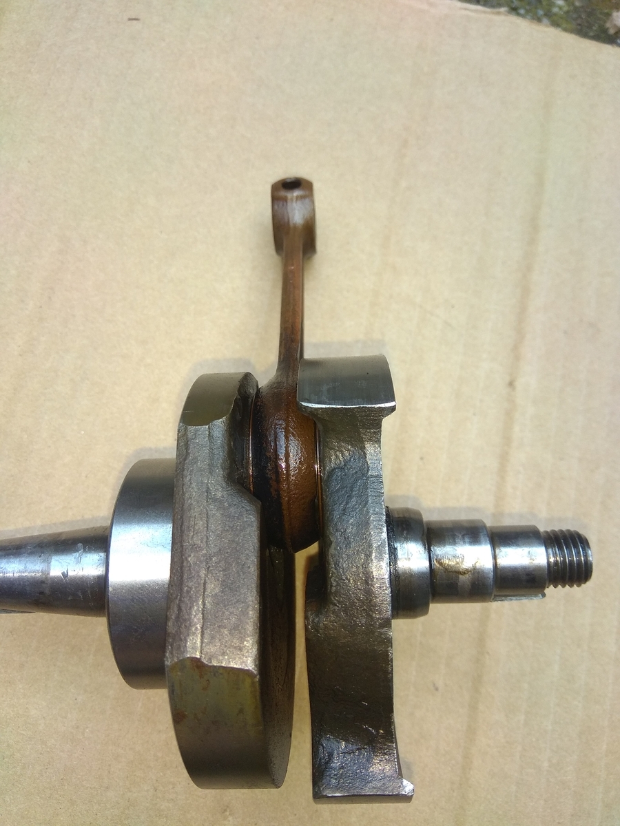

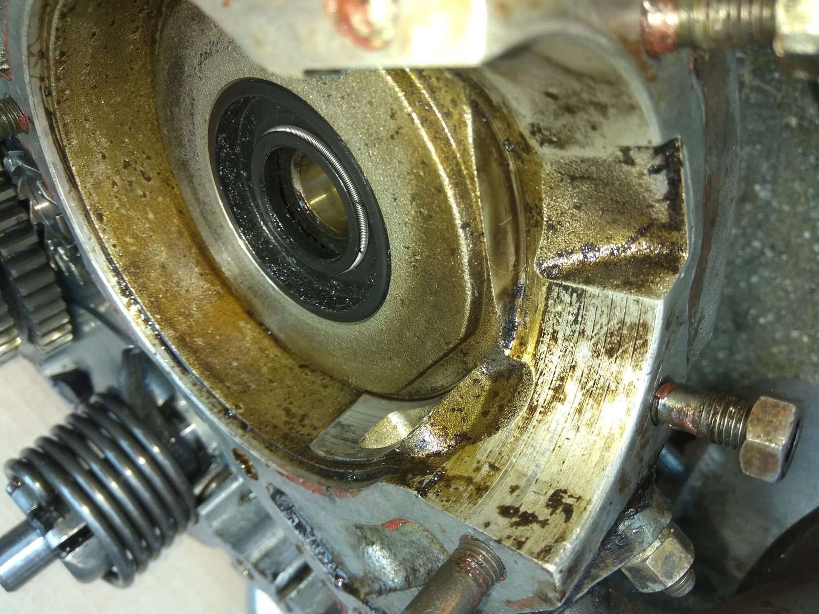

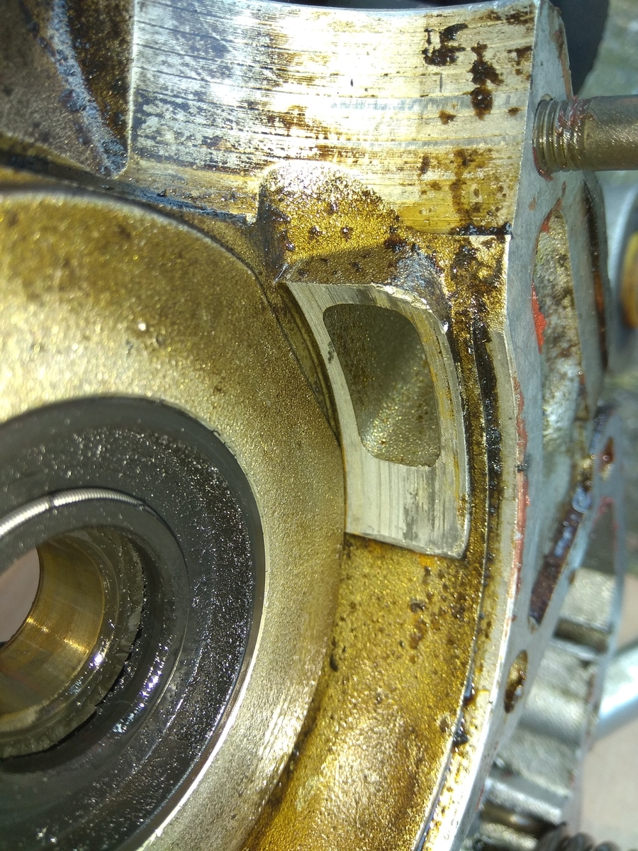

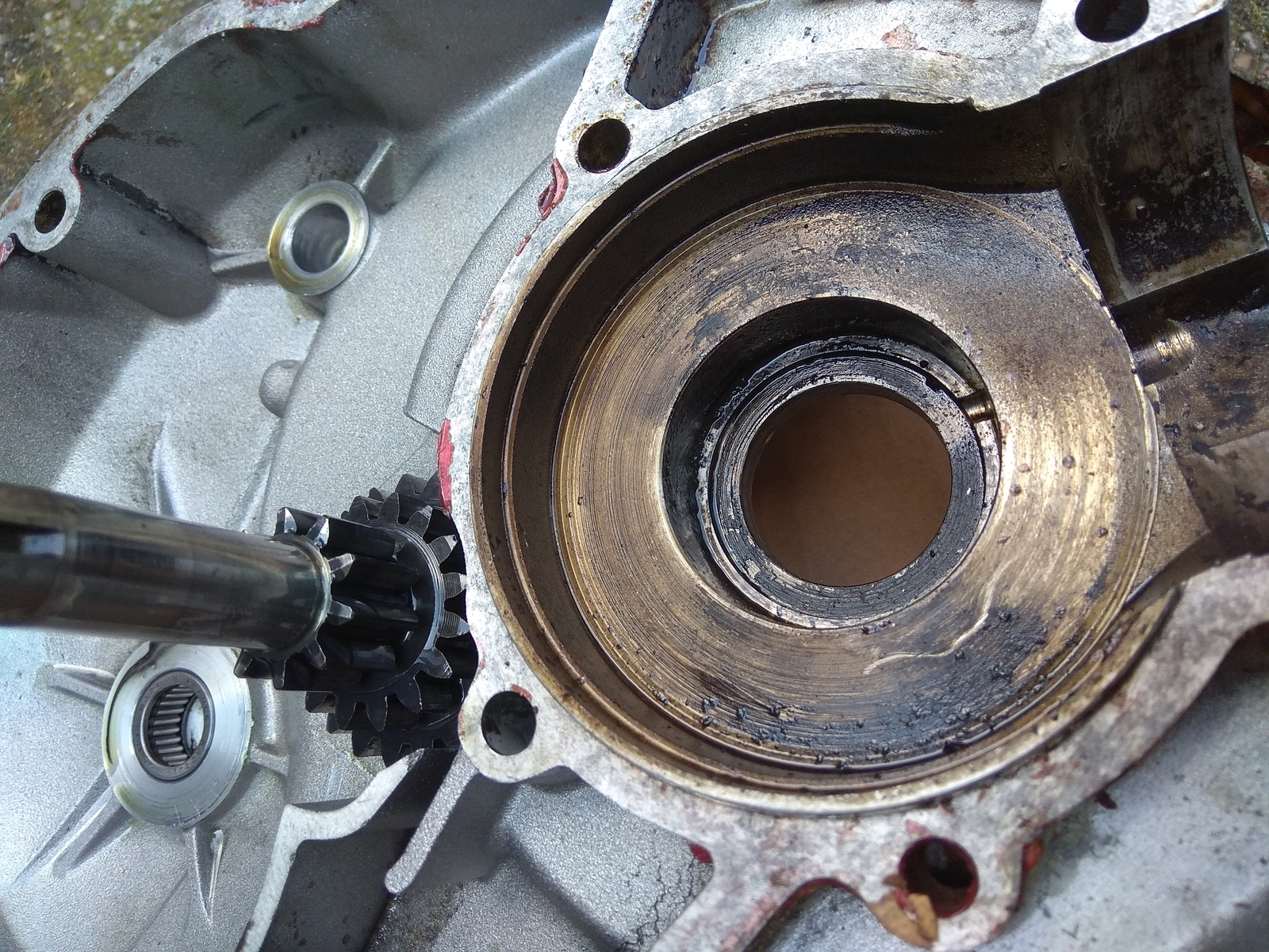

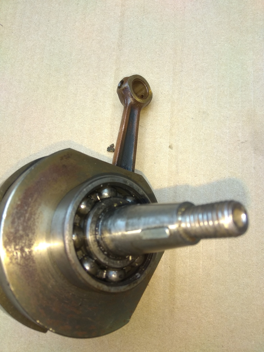

    etwas glück hat es die drehschieberdichtfläche überlebt. steck die kurbelwelle (eh müll) mal zurück in das kupplungsseitige lager. dreh sie langsam durch, das sollte, soweit man das am bild beurteilen kann noch funktionieren
    Wieso meinst Du, dass die Welle eh Müll ist?
    Werde gleich Mal in einer Werkstatt fragen, ob sie das Lager runter bekommen. Das hätte ich dann schon gerne neu.

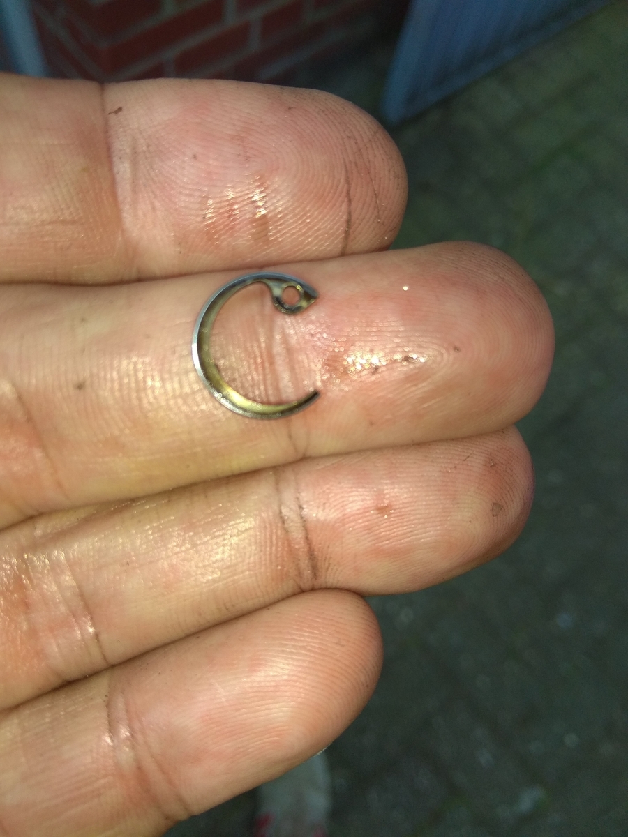

    Könnte es wirklich alles an diesem drecks Clip gelegen haben? So ein Scheppern, verursacht durch so ein winziges Teil?
    So, habe mit etwas Kraftaufwand die Kurbelwelle draußen. Der Test, ob hier ein Höhenschlag vorhanden ist, war für meine Ohren negativ. Klang weder hell, noch metallisch.
    Kugellager ist recht freiläufig. Klemmt nix.
    Ich habe aber gesehen, dass ein Kolbenclip unvollständig ist.
    Drehschieber hat keine Riefen oder Einkerbungen.

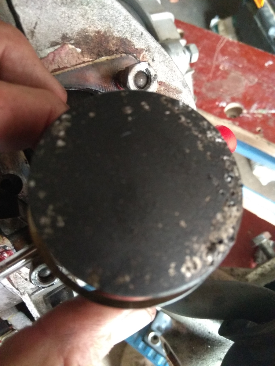

    Sollte ich mir wegen des Kolbens Gedanken machen, oder einfach fein abschleifen?

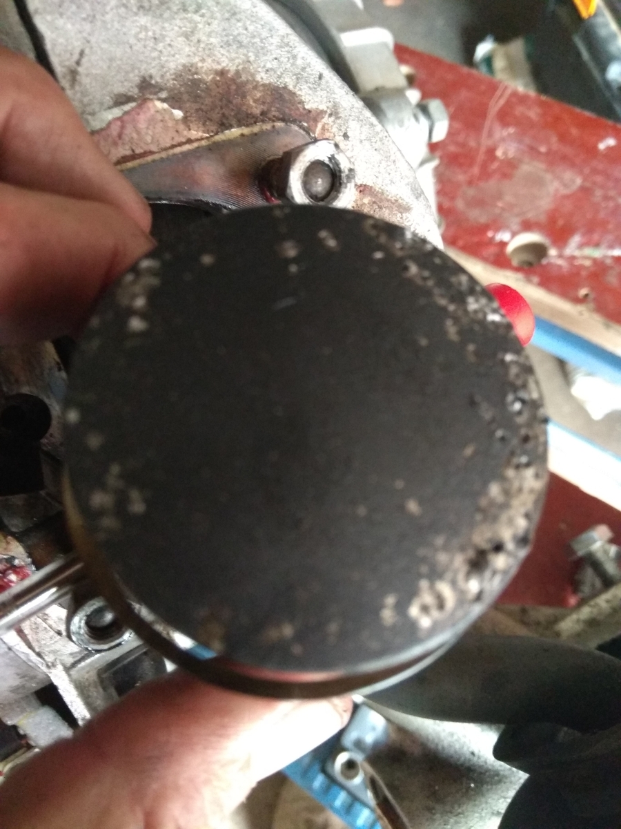

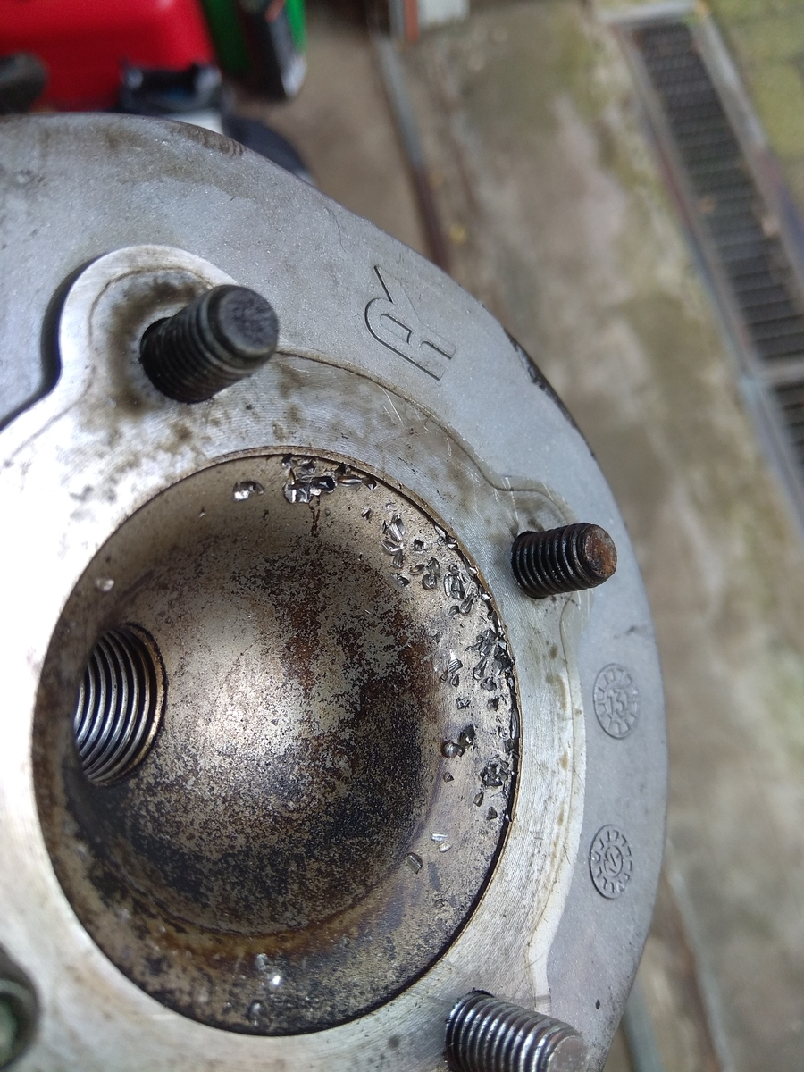

    • Der Kolben ist - auf den Fotos erkennbar - pickelig und stark verrußt, im Brennraum selbst kann ich aber keine Riefen oder Schleifspuren erkennen.

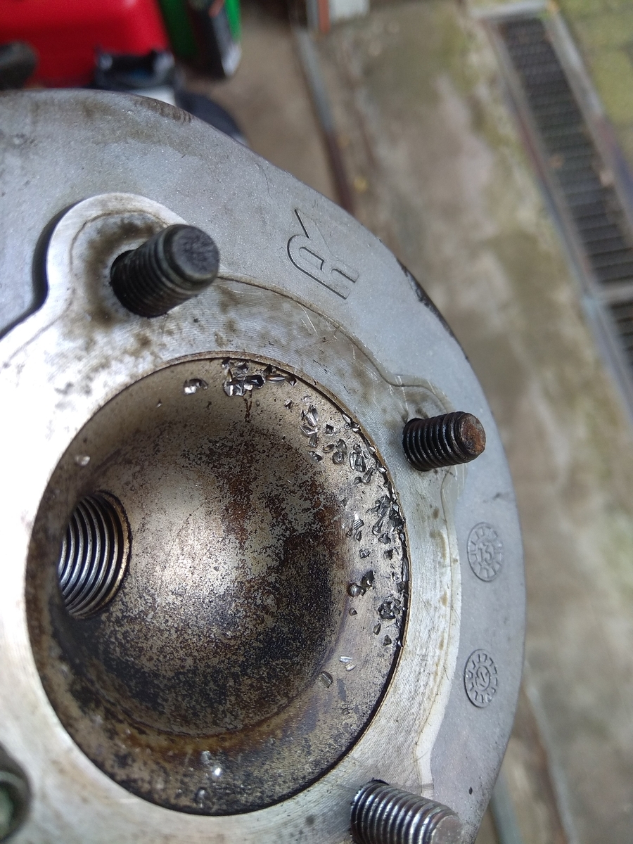

    Tach Zusammen,
    also der Motor ist raus, ist aber noch nicht gespalten. Als ich den Zylinderkopf abgenommen habe, fand ich etwas sehr hässliches. Die Bilder habe ich beigefügt. Ehe ich nun weiter mache, eine Frage vorab. Kann der Zylinder ursächlich für das seltsame Geräusche sein?
