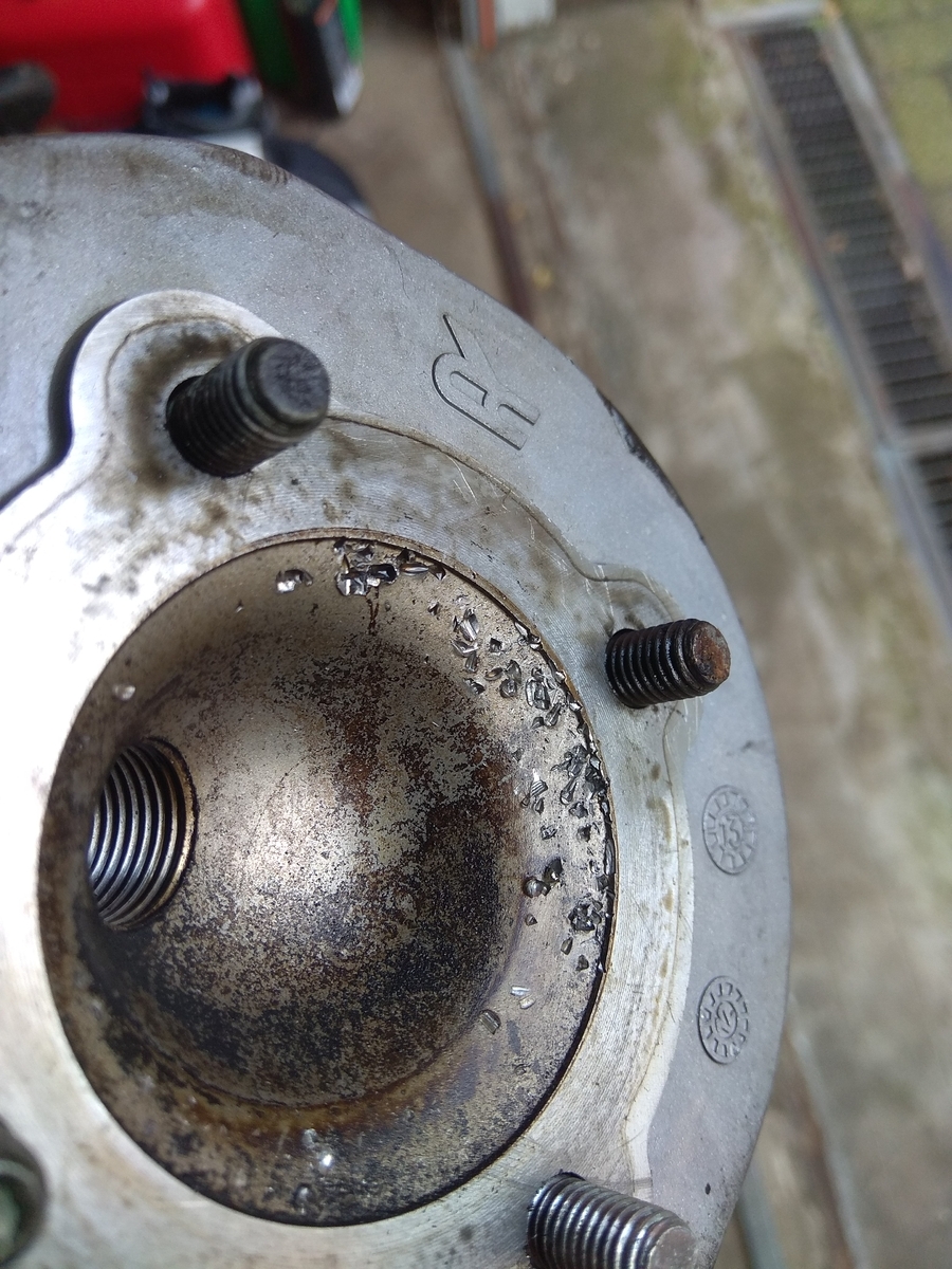

    also der Motor ist raus, ist aber noch nicht gespalten. Als ich den Zylinderkopf abgenommen habe, fand ich etwas sehr hässliches. Die Bilder habe ich beigefügt. Ehe ich nun weiter mache, eine Frage vorab. Kann der Zylinder ursächlich für das seltsame Geräusche sein?

    sieht nach Fremdkörper im Zylinder aus, kolbenclip rausgesprungen, Reste von alten Kolbenringen, zerbröselte Anlaufscheibe der Kurbelwelle, oder oder oder...
    Das kann schon mal komische Geräusche verursachen.
    Wie sieht die Laufbahn aus? Ist der Drehschieber noch okay?
    Jetzt heißt es: Ursache finden, Abhilfe schaffen.

    Wie sehen Zylinderlauffläche und Kolbenhemd aus ?
    Kolbenbolzenclips z.B. gelangen nie ohne Beschädigungen in den Brennraum

    So, ich habe den Motor nun wieder mal auseinander und ich kann nichts erkennen, was für das "Scheppern" verantwortlich gewesen sein könnte.

    • Der Kolben ist - auf den Fotos erkennbar - pickelig und stark verrußt, im Brennraum selbst kann ich aber keine Riefen oder Schleifspuren erkennen.
    Alles offen und dennoch ratlos :/

    Die Kraterlandschaft auf dem Kolben sieht auf jeden Fall danach aus, dass was hartes in dem Brennraum gelangt ist.
    Das geschieht meistens nicht, ohne dass der Drehschieber was abbekommt.
    Wenn es kein kolbenclip war (alle noch da, Kolbenhemd ohne Riefen) muss es irgendwie durch das kurbelhaus und die Überströme gegangen sein. Dort sollten alle potenziellen Fehlerquellen (wie oben schon benannt) unter die Lupe genommen und ausgeschlossen bzw. ausgetauscht werden.
    Dafür sollte in jedem Fall der Motor gespalten werden und alle Lager genauestens angesehen werden. Tauschen solltest du sie evtl. ohnehin aber so findest du vielleicht auch die Herkunft des Fremdkörpers bzw. Deines Geräusches.
    Ich sehe schon irgendeine kleine Mutter, die den weg durch dem vergaser in den Auspuff gefunden hat und da fröhlich vor sich hinrasselt...
