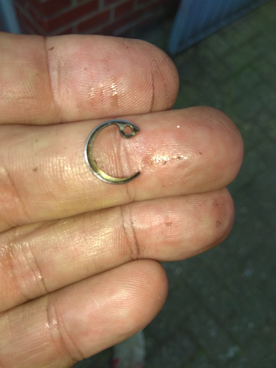

    So, habe mit etwas Kraftaufwand die Kurbelwelle draußen. Der Test, ob hier ein Höhenschlag vorhanden ist, war für meine Ohren negativ. Klang weder hell, noch metallisch.
    Kugellager ist recht freiläufig. Klemmt nix.
    Ich habe aber gesehen, dass ein Kolbenclip unvollständig ist.
    Drehschieber hat keine Riefen oder Einkerbungen.
    Erkennt euer geschultes Auge etwas, was ich übersehen habe?

    mit etwas glück hat es die drehschieberdichtfläche überlebt. steck die kurbelwelle (eh müll) mal zurück in das kupplungsseitige lager. dreh sie langsam durch, das sollte, soweit man das am bild beurteilen kann noch funktionieren.
    der simmerring kupplungsseitig ist uralt und darf gerne mal neu, bnimmste die braunen corteco.
    lager eh mal neu (da tuns gut und gerne die günstigen codex lager von dswaelzlager.de).
    wie es aussieht hast du einen typischen anfängerfehler gemacht. du hast den 75er mit den falschen kolbenbolzenclips verwendet. wirklich ein klassiker. nicht umsonst ist beim richtigen kolben immer der richtige clip dabei ;)

    an deinem kolbenbolzenclip fehlt ein stück. dieses auge was du da siehst, sollte 2 mal vorhanden sein, wie bei den meisten seegerringen sonst auch.
    wenn ich es mir richtig gemerkt haben sollte, hast du einen 75er zylinder verbaut? der einzige, der da früher, heute meine ich auch nicht mehr, diese form der clips verwendet hat, war der pinasco.
    95% aller aftermarketzylinder benutzen clips mit einem runden querschnitt.

    Könnte es wirklich alles an diesem drecks Clip gelegen haben? So ein Scheppern, verursacht durch so ein winziges Teil?

    klar. wenn das voll durchgeht?!

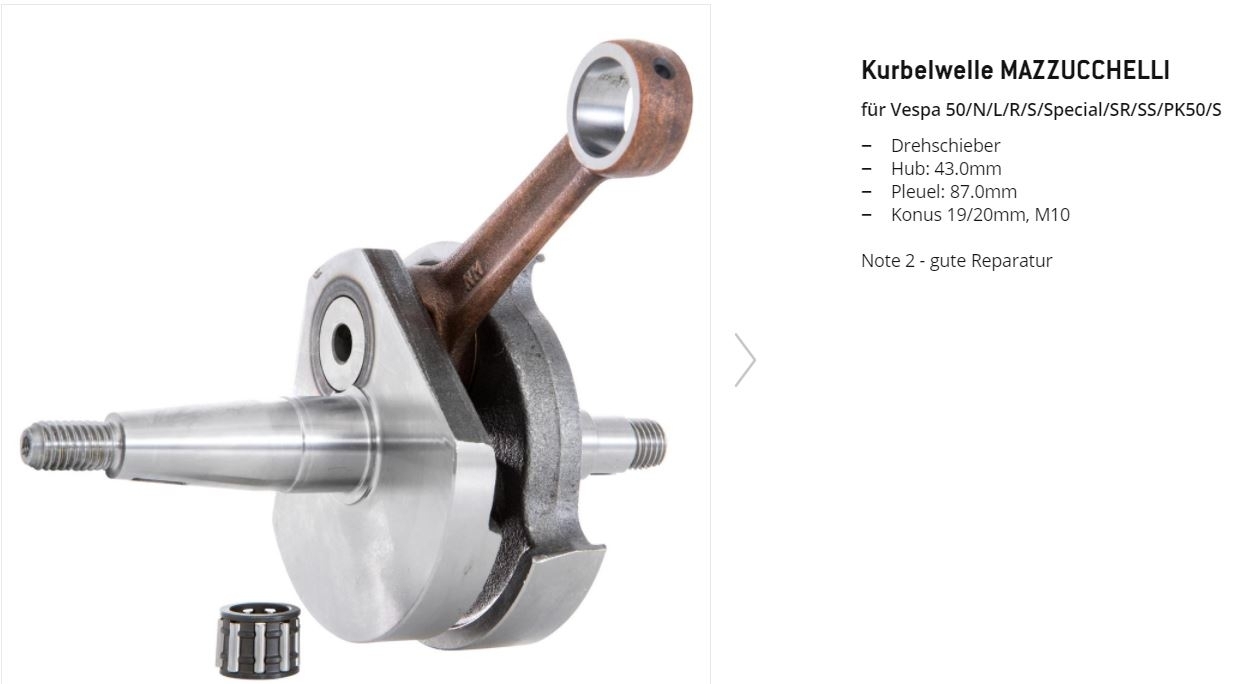

    Eigentlich möchte ich die grundliegenden Dinge möglichst belassen. Okay 75 ccm, das aber auch nur, um an der Ampel besser von der Stelle zu kommen. So hatte ich es bis dato und so habe ich es auch bei der anderen V50.
    Kann ich nicht einfach die angefügte Welle nehmen und weiter nix ändern?

    Kannst du so machen aber wie chup schon sagt, wenn es einmal auf ist, mach es vernünftig und du hast Ruhe.
    Die Variante, die am wenigsten tief ins Portmonee greift ist die von dir gezeigte Welle, einen neuen 75er DR und die Lager bzw. Dichtringe.
    Aber frag mal dein Milchmädchen, wieviel mehr ein Ausflug in die näxt höhere Klasse im Vergleich kostet und rechne mal diesen Preis zusätzlich zu dem, was du jetzt für die Instandsetzung zahlst, sollten dir die 75ccm mal zu wenig werden.

    Die gezeigte Kurbelwelle wäre passend.

    Okay, dann werde ich gleich mal bestellen.
    Kompletten 75 DR, Welle, passendes Lager und Simmerring und noch 2-3 Kleinigkeiten.
