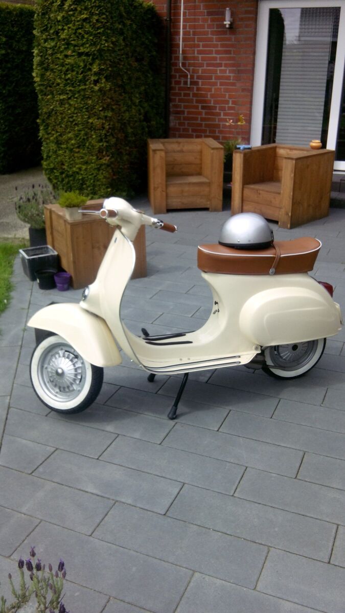

Nee, passt schon!Jetzt muss meine Frau nur noch lernen mit der 50 Special zu fahren, dann sind beide Roller in Gebrauch! Den "neuen" bekommt sie nicht. Der ist für meine Tochter. In 10 Jahren ist es soweit. Entweder findet die den (dann ist er 50) total scheiße und will Plastik fahren, oder ich schaffe es, sie positiv zu konditionieren

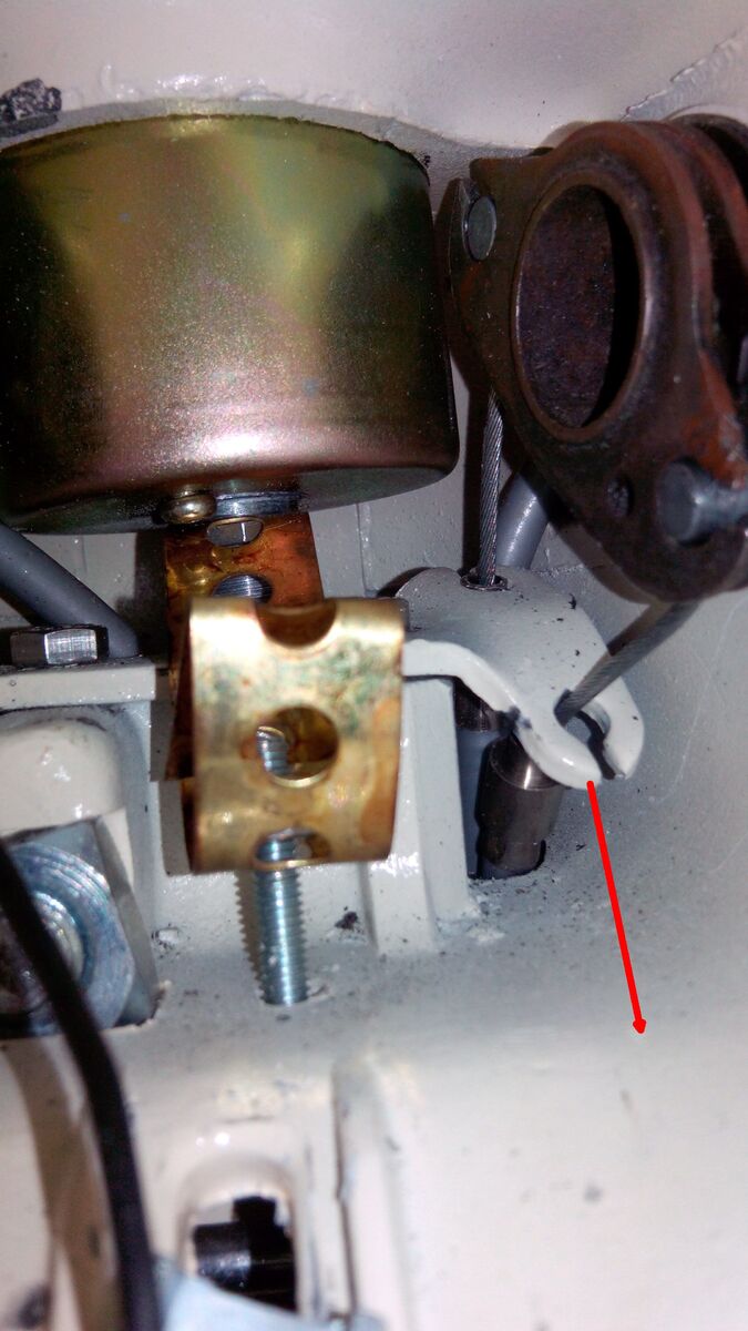

Habe die Hülle nicht gekürzt, sondern anders so auf Spannung gesetzt, dass die Anschlaghülsen gut und fest in der Ankerplatte sitzen. Dann die Züge festgezogen und versucht zu schalten. Erster klackt schön rein, Leerlauf geht auch gut. Zweiter ebenfalls, lediglich der dritte ist sehr schwer. Konnte gerade nicht fahren und hab nur durch hin und her bewegen geschaltet.
Muss ich in dem Fall die Spannung eher lockern oder eher noch strammer ziehen?Vielen Dank für Eure Hilfe!!!! Ich wäre allein nie weiter gekommen. Versteht man das Prinzip der Züge nicht richtig (habe ich immer noch nicht, aber zumindest etwas), dann geht man davon aus, dass es kein Drama ist, wenn die Anschlaghülsen nicht richtig sitzen. Ehrlich: Für mich war die Hülle eher Kosmetik und zum Schutz der Seele.

habe gerade mal die Ankerplatte gelöst und die Züge weiter hoch in den Lenker gezogen. Wenn ich sie Dann mit der Hülse wieder drin habe und am Schaltrohr drehe, rutschen beide wieder nach unten. Sie haben einfach nicht den nötigen Halt und sitzen keineswegs stramm in der Ankerplatte.
Den Trick mit dem Kabelbinder habe ich auch getestet, aber auch das hat nicht funktioniert.
Ich drehe und die Anschlaghülse rutscht aus der Platte

Was die Schaltung betrifft: Habe es ja soweit alles gemacht. Nun bin ich eher in Sachen Fehlersuche unterwegs. Kann es daran liegen, dass ein Bowdenzug nicht gut in der Halterung (im Lenker) sitzt. Der Zug für den ersten Gang rutscht aus der Halterung und vielleicht ist das die Ursache, dass die Gänge zwei und drei nicht gut schalten!?
