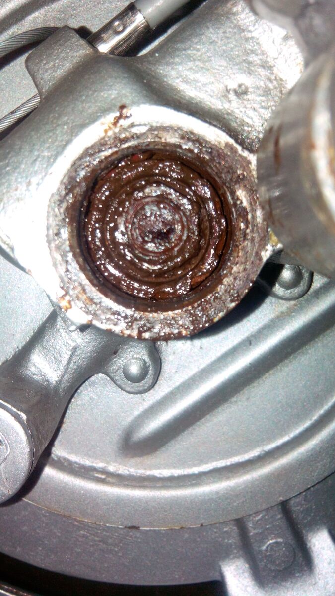

    Ich glaube, dass ich es habe.
    Es scheint die Achse bzw. das Lager zu sein. Hatte mir eingebildet, dass ich das Problem vielleicht lösen kann, wenn ich die Schraube auf der Seite der Tachoschnecke fest ziehe. Aber auch an dieser Seite ist das ganze nicht ganz fest sondern hat Spiel. Wackelt alles etwas hin und her.
    Um zu zeigen, wo ich nachgezogen habe, hier ein Foto, auf dem man leider wenig erkennt, weil es total ölig ist. Habe ich bei der Restaurierung total vergessen X(
    Sicher gibt hier ein Thema zu diesem Problem, Frage ist nur, was ich alles benötige und ob ich das alleine schaffe....

    • April 17, 2015 at 18:17
    Ok, die alten Lager und die Achse habe ich nun raus.
    Unabhängig vom Spiel sah es so aus, dass man es ohnehin hätte machen sollen. Sah schon übel aus...
    Nun aber meine Frage:
    Die Achse selbst sieht eigentlich einwandfrei aus. Die kann man doch sicher weiter nutzen, oder?
    Also "nur" Lager und Dichtring neu und alles sollte gut sein, oder?
    Vielen Dank und Gruß
    Dieter

    • April 20, 2015 at 15:13
    Wenn die Welle, auf die Lager sitzen sollen, in einwandfreiem Zustand ist, kann man die Welle natürlich wieder verwenden.

    • April 21, 2015 at 21:13
    Tja, das Kleine Lager sitzt. Aber die Welle wackelt noch immer. Ok, habe das große Lager noch nicht drin, ich nehme aber an, dass auch die Welle neu muss, oder?
    Ich frage mich dabei nur, wie so ein massives Teil Schaden nehmen kann....
    Also neue Welle und alles sollte gut sein?
    3,200
    31,840
    5,707
    • April 22, 2015 at 08:24
    Das mußt Du vor Ort entscheiden. Erstmal alle Lager montieren und dann das Gesamtspiel, sofern noch vorhanden, prüfen.
    Wenn die Achse nicht vollkommen verhunzt ist, sollte das Problem mit neuen Lagern gelöst sein.

    • April 24, 2015 at 20:58
    Habe mir zur Sicherheit dann doch ne neue Welle gekauft.
    Eingebaut und nix wackelt. Nur das Rad ging rel schwer drauf und ich habe das Rad langsam und ohne Mühe mit der Schraube drauf bekommen.
    Nur bekomme ich es nicht mehr ab ;( Muss ich mir Gedanken machen??
    Jetzt habe ich nur noch das Problem mit der Schaltung. Aber das sollte ich auch noch irgenwie hinkriegen. Ansonsten springt das Teil mit dem ersten Kick (ohne Choke) an!
